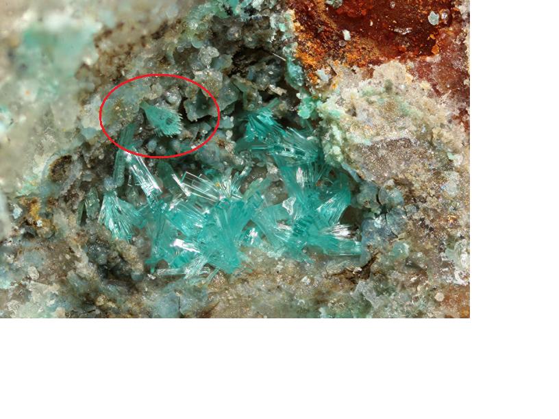

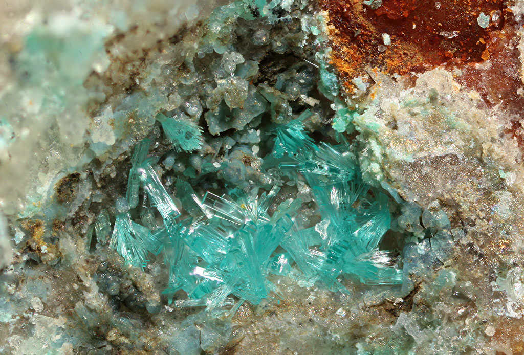

trouvé dans le beaujolais en association avec wulfenite, mimetite, langite, linarite, malachite ......
un seule géode
FOV de la photo max 3mm
photo brute de décoffrage, faite rapidement, non dépoussiérée ni recadrée
avez vous une idée ?
provenance pas plus précise qu'entre 2 clés ;)
Merci pour votre aide :clown:
Le gypse étant monoclinique avec un beta assez marqué (118°) la terminaison droite ne colle pas.
Je trouve les cristaux un peu trop aciculaires pour de l'hémimorphite (quoi que ça ne veuille rien dire après tout - et c'est plus un "ressenti" qu'un raisonnement rationnel) en tout cas si ça en est la couleur est superbe.
Y'a des aurichalcites qui ressemblent beaucoup à ça dans les premières pages de mindat. en plus il y aurait dans la même paragénèse que cette pièce un minéral bleu qui ressemble beaucoup aux aurichalcites plus "traditionnelles" telles que celles que l'on voit à Mapimi (comm. orale au :super: , je ne les ai pas encore eues sous les yeux)
Va falloir que je me bouge le c.. pour trimmer mes pièces :siffler:
En tout cas, un petit filonnet qui s'avère prometteur... surtout qu'on est parmi les premiers à y gratter. alors :chut:

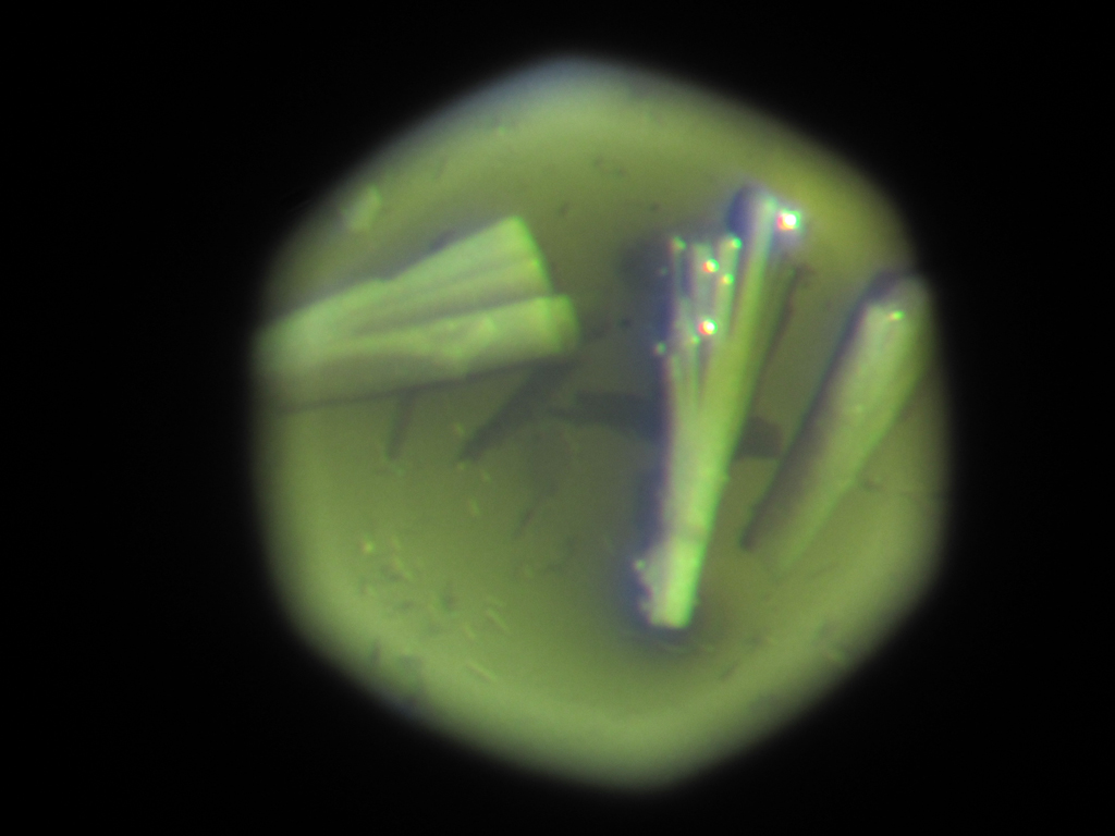

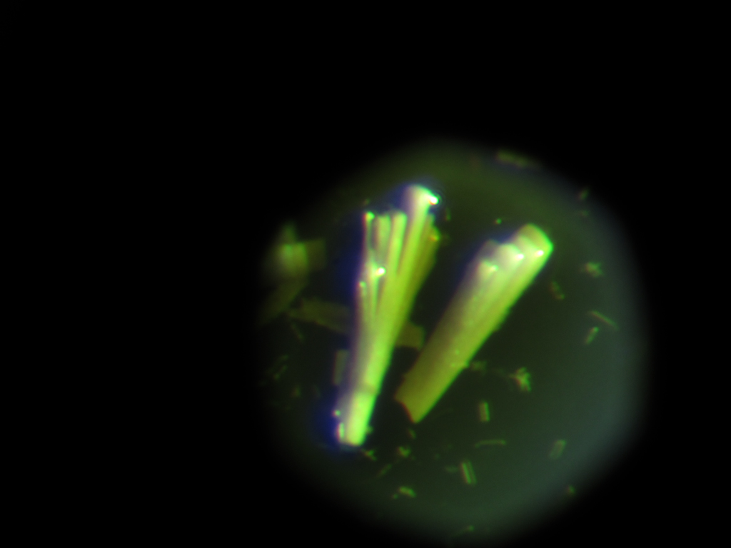

cette fois on a fait tomber toute une gerbe ( les cristaux sont fragiles ++)
le test a été refait sur une lame :
1° : effervescence mais pas très forte et peu longtemps
2° : changement de couleur de l'acide qui est devenu vert
3° : changement de couleur des cristaux qui sont devenus opaques et blancs
4° : cela fait plus d'une heure et les cristaux baignent toujours dans l'acide sans plus aucune modification .....
on a essayé de vous faire des photos à travers la bino ( c'est une grande première ...)
qu'en pensez vous ?
