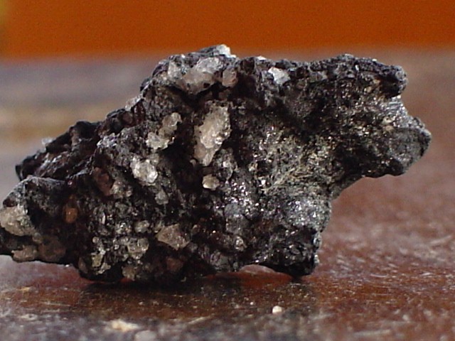

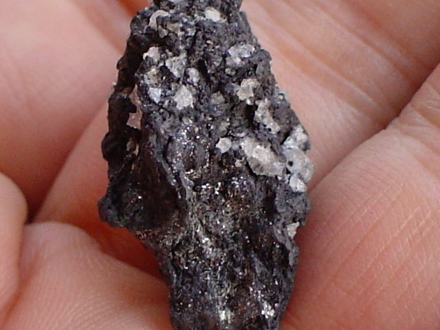

Résidu de fonderie / Goudron (manque les plumes)
Invité akwaba
Hello
Zone Micaschiste / Migmatite
Plutôt noir/ gris (soleil) terne non métallique (voir gris foncé au soleil)
TRAIT : gris
DURETE : ne semble pas rayer le cuivre (laisse une trace)
DENSITE : pas mesurée
HCL : réaction, précipité rouille
MAGNETISME : non
Grain de quartz
Vacuolaire
Remarque : scintillement trés fort (difficile à voir sur photo) sur les cassures,
ou dans certaines alvéoles, en contraste avec l'aspect noir/gris de la matrice pas franchement métallique, plutôt terne.
Au début j'ai pensé à du goudron (pollution) mais en définitif je crois que c'est autre chose.
Un avis ?

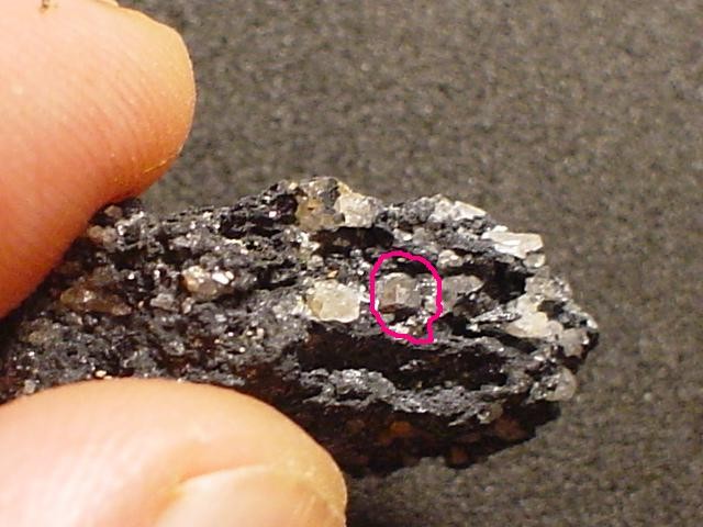

on peut voir une empreinte (je pense) dans le quartz en bas

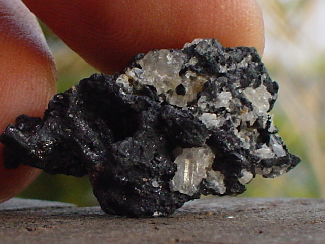

Ce sont ces 'saloperies' de petits quartz qui me trompent.
ça laisse une trace sombre sur le cuivre, et en passant le doigt pour nettoyer
pas de rayure sur le cuivre, mais la texture ne m'étonne pas, à mon avis en dessous du cuivre pour la dureté.
Mais c'est franchement tendre comme tu le dis ...pas noter cette remarque.

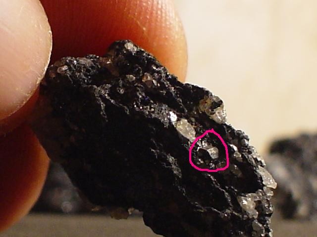

ok, à la bougie, pas d'odeur spéciale ...tu pensais à l'ail ??, coquin ...
rajout : dommage que je n'ai pas le matos pour la macro
car j'ai vu dans des alvéoles des qq cubes (ou rectangle) enchâssés.
Demain si je peux avec l'apn et loupe (lol) on va voir ce que je peux faire
mais certain (à la bino) d'une cristallisation.

Tu peux être plus précis quant à cette découverte ?? Plutôt littoral ou plus dans les terres ? C'est vrai que sur un des cristaux on peut voir une trace de baguette ........d'amphibole ?? demain je ferai un cliché de ce genre de trace.

Ben justement c'est bizarre... c'est vachement acide pour que le fer précipite... Je ne dis pas que c'est impossible disons que ça me surprend un précipité avec du fer dans cette gamme de pH... la goethite et l'hématite sont débobinées depuis des lustres ! Sinon pour faire de l'ocre il n'y a pas 36 solutions.... fer, manganèse, vanadium, chrome VI (berk !!) Cadmiun II (re berk !!!). Il faudrait du manganèse 3 sans aucune trace d'une autre valence c'est peu fréquent en solution aqueuse, la vanadium ça coure pas les rue non plus ainsi que toutes les autres saletés que j'ai citées. Il ne reste donc effectivement que le fer comme candidats facile.
