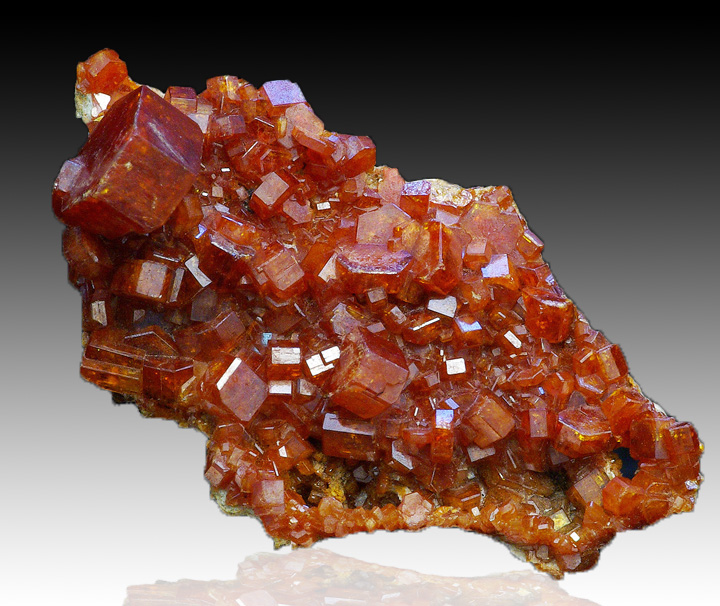

Lionel-R Posté(e) 10 janvier 2010 Signaler Posté(e) 10 janvier 2010 Très sympa ce tutorial, poru une néophyte comme moi c'est super ! Mais il y a une chose que je trouve vraiment magnifique c'est les photos comme celles-ci : Pablo reconnaîtra le sceptre qu'il a présenté dans la rubrique "mes dernières acquisitions". Quelqu'un sait comment on peut créer des fonds comme ceux là ? On voit qu'il ne suffit pas de supprimer le fond et d'en mettre un nouveau, notamment sur la photo ou le fond blanc est dégradé vers le noir, on voit bien l'ombre du minéral sur le coté gauche... C'est trop beau comment on fait ça ?!!! Citer

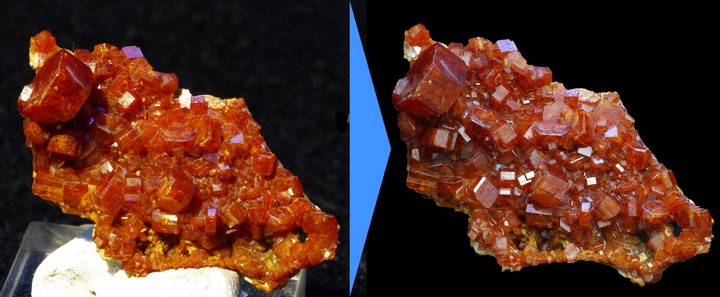

Invité Rémi BORNET Posté(e) 10 janvier 2010 Signaler Posté(e) 10 janvier 2010 Au lieu de prendre un T-shirt noir pour faire le fond, on prend un arrière plan dégradé, c'est un accessoire de studio qui coûte dans les 150€. Cela implique d'avoir également un système d'éclairage pro qui permettent une conservation optimale des vrais couleurs. On peut approcher de ce résultat en utilisant photoshop également, au lieu d'appuyer sur Suppr quand tu as sélectionné tout le fond, tu cliques sur l'outil "dégradé", si il n'est pas visible, cliques sur le "pot de peinture" avec le bouton droit. Tu réalises le dégradé verticalement et ça donne ça ! Tu peux aussi, si tu veux refaire les reflets, pour cela cliques sur l'outil "rectangle de sélection", ensuite cliques avec le bouton droit sur ta photo, puis sur "intervertir la sélection". Ensuite tu copies l'image en faisant Crtl+C, puis tu la colles en appuyant sur Crtl+V. Tu fais ensuite Crtl+T pour modifier les proportions et l'angle du minéral découpé quand la forme te conviens, tu cliques sur l'outil "déplacement" et tu repositionnes ce qui sera le reflet. Ensuite tu prend l'outil "rectangle de sélection" tu cliques avec le bouton droit sur ce qui sera l'ombre, puis tu choisi "option de fusion", tu diminues ensuite l'opacité du calque comme il te conviens et le tour est joué ! Tu finalises l'image en faisant Calque>Aplatir image, cela donne ça : @+ Citer
Orlean Posté(e) 10 janvier 2010 Signaler Posté(e) 10 janvier 2010 le fond en dégradé se fait soit avec un papier recourbé, soit avec une grande profondeur de champs, les couleurs dépendent alors de ce qu'il y a dans le fond et de l'éclairage à tel ou tel endroit Citer

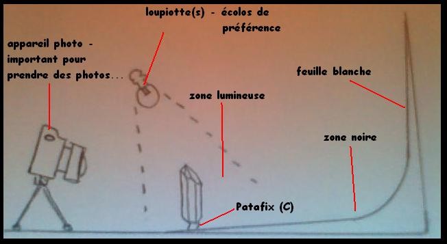

José el Français Posté(e) 11 janvier 2010 Signaler Posté(e) 11 janvier 2010 Ouep, pour les fonds en dégradé : il vous faut un maximum de profondeur de champ en arrière-plan de votre spécimen à photographier, de préférence incurvé pour créer un dégradé correct, en support blanc (car le blanc non-éclairé apparaît noir), et essayer de concentrer l'éclairage sur le 1er plan (sur le spécimen quoi)... C'est toujours mieux que le découpage "à la main" sur Toshop. Comme un schéma pourri vaut mieux qu'un discours pourri : A la bonne vot' les gens, JeF Edit : sinon, pour reprendre ce qui a été dit par Rémi et bien d'autres avant lui (on peut remonter jusqu'au siècle dernier) : di-ffu-sez votre éclairage pour éviter les zones sur-éclairées. Si vous trouvez que votre photo est sous-exposée augmentez la durée d'ouverture (trépied obligatoire à moins que vous ayez des bras en titane) en laissant l'ISO au plus bas. Citer
EricT Posté(e) 11 janvier 2010 Signaler Posté(e) 11 janvier 2010 Salut, 2 choses mais je ne voudrais pas paraître comme un rabat-joie : - Pas fan du détourage sous toshop à moins de "reflouter" la bordure détourée avec filtre "flou de l'appareil photo" ou un truc comme ça...Mais là, on va loin dans la manipulation et ce n'est déjà plus tellement la pièce d'origine...encore que, faut voir, si la cristalisation principale n'est pas "touchée" par la manip... - Pas fan des liens où on peut télécharger quand ils pointent sur un espace commercial (absolument rien contre toi Rémi, rien contre les espaces commerciaux honnêtes, mais je crois qu'il faut dissocier)... EricT Citer
Orlean Posté(e) 11 janvier 2010 Signaler Posté(e) 11 janvier 2010 il existe plein de technique de déroutage ensuite cela dépend du temps de travail...si on est un peu bourin ou si on fait un travail de précision Citer
mineralparangon Posté(e) 11 janvier 2010 Signaler Posté(e) 11 janvier 2010 Photoshop n'a pas pensé à la photographie d'un échantillon ± incolore transparent ou diaphane, au travers duquel le fond noir tire au gris. En outre, suite de la notion de diffusion, le travail sur les reflets n'est pas négligeable - histoire de moultes essais et d'observation - afin de révéler certaines faces. J'espère ne pas avoir répété quelquechose déjà dit précédemment ! par respect par rapport au travail de l'auteur. Citer
Augustin Posté(e) 11 janvier 2010 Signaler Posté(e) 11 janvier 2010 Je ne sais pas comment fonctionne la baguette magique sous totoshop, mais sur GIMP, elle travaille de manière "intelligente". C'est à dire qu'au lieu de tirer un trait entre A et B, elle va optimiser pour être le plus fidèle possible aux contours de l'objet. Ce que ne fait pas Photofiltre par exemple. Sinon comme Eric, le plus simple reste de réaliser une bonne plateforme de travail dès le départ (fond uni pour un détourage automatique) ou directement un dégradé (avec possibilité de reflets de miroir en dessous ou derrière la pièce) pour minimiser le travail après la prise de vue. Le point le plus important doit porter sur la lumière... Citer
