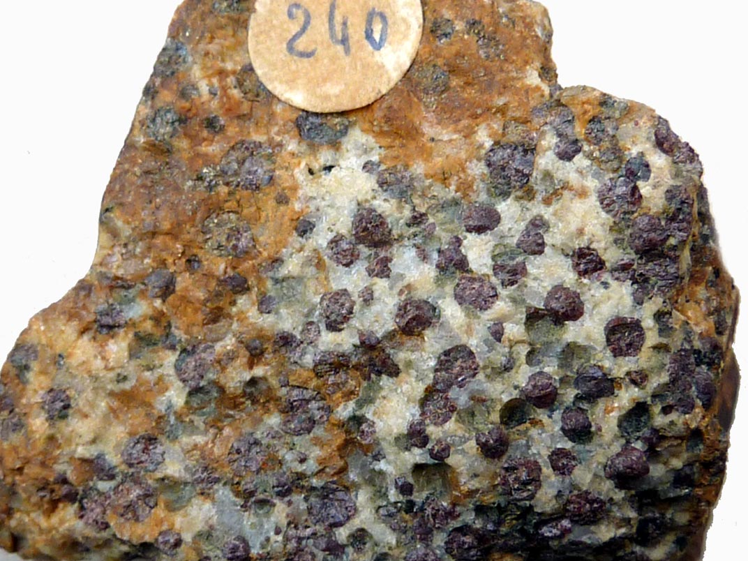

Bon Victor, tu es écoeurant! j'espérait que ça tiendrait plus longtemps. C'est bien ça, gneiss migmatitiques de Hte Température à grenat et cordiérite (kinzigites) du Grand Janon, complexe granitique de Millevaches.
Un des rares endroits où on trouve des patches de grenats de 4-5 cm de large, mais très moches.
Dis-donc tu n'aurais pas les mêmes en Montagne Noire ?

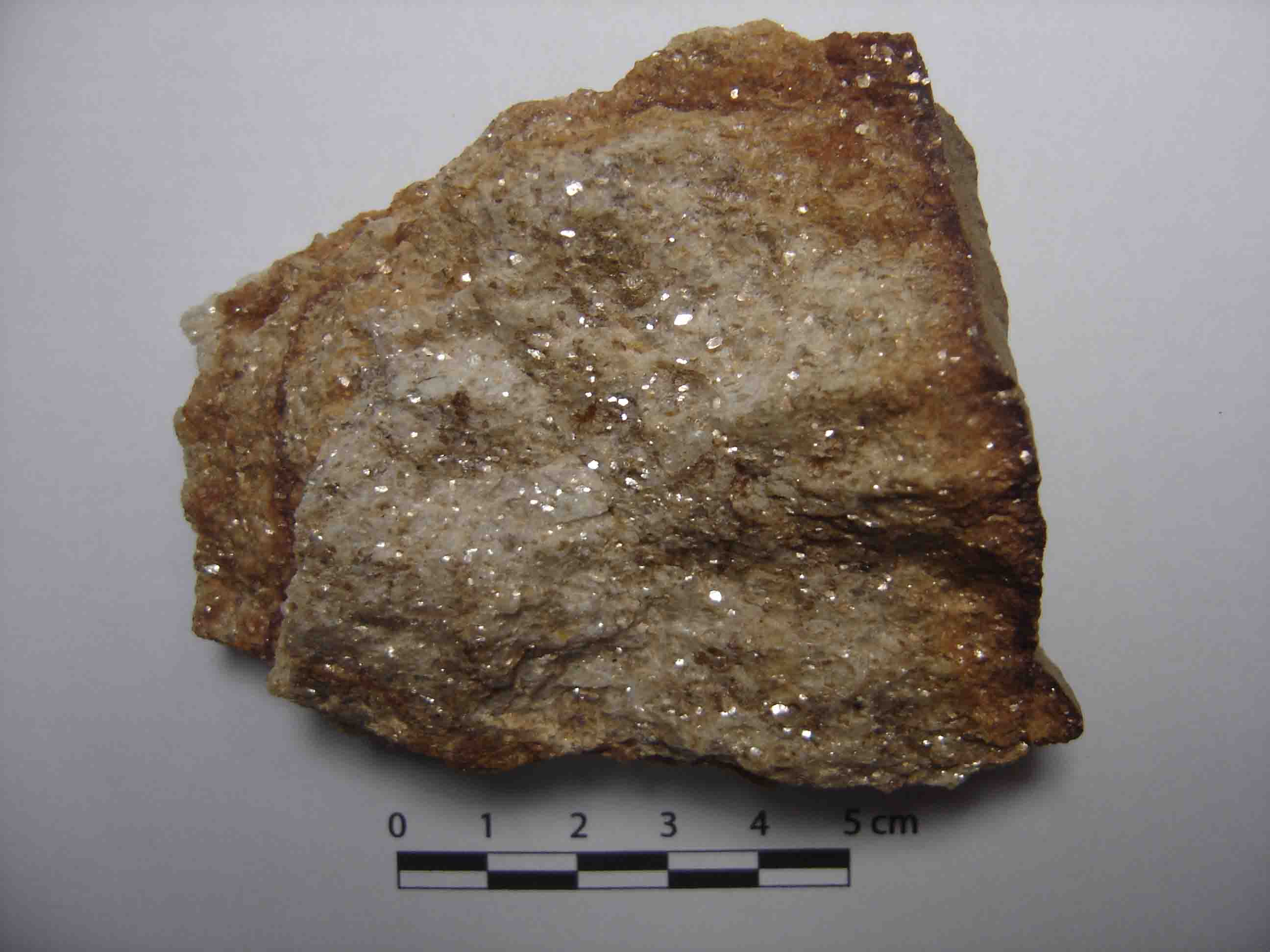

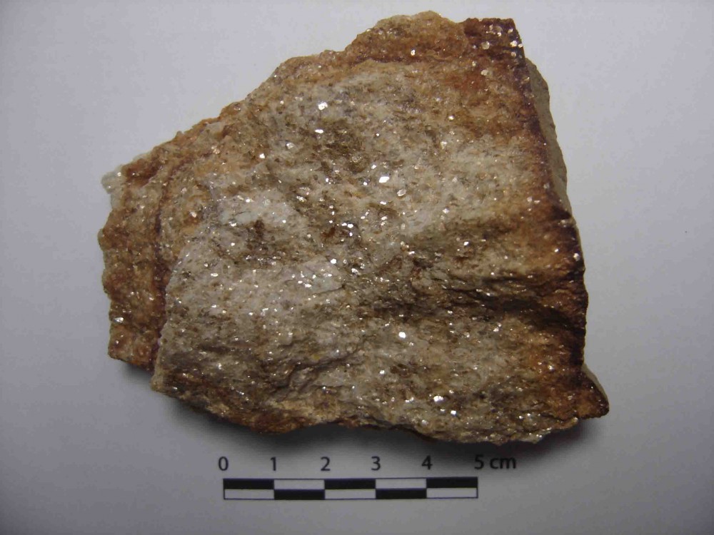

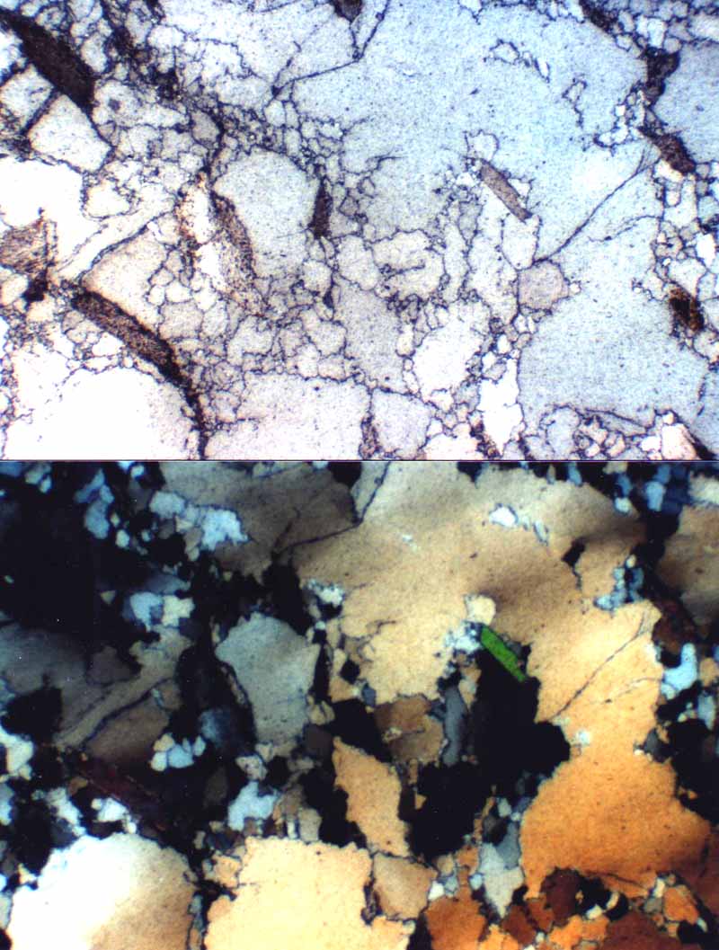

Allez, j'en remets une facile (ensuite je passe mon tour pour un bon moment !), avec une macrophotographie de l'échantillon et deux microphotographies de lames minces vues au microscope pétrographique. Je mets les photos de lames minces, même si c'est pas nécessaire pour cette roche facile à identifier, c'est juste parce que c'est formateur, pour ceux qui connaissent mal la pétro. Pour les photos de lames minces :
- celle du haut : vue en L.P.N.A (Lumière Polarisée Non Analysée)
- celle du bas : même vue en L.P.A (Lumière Polarisée Analysée)
Il y aura aussi des choses intéressantes à dire sur l'altération qui affecte cette roche (vous l'aurez compris, l'altérologie c'est mon truc ! :grand sourire: ).
L'important c'est de participer ! Et puis, Victor, depuis le temps que je me dis qu'il faudrait que je vienne te rencontrer… Une raison de plus les kinzigites ! À+
J'avais pas vu ta reponse papy, ce sera avec plaisir, et je suis pas le seul ;)
Bravo Kayou ! Je vous avais dit que c'était facile ! C'est bien un quartzite micacé (le mot "quartzite" est masculin, je le rappelle car beaucoup ont tendance à le mettre au féminin). Sur les clichés de lame mince, on distingue bien les grains de quartz soudés, avec lesquels sont mêlés quelques cristaux de muscovite, bien visibles aussi sur la macrophoto de l'échantillon. Il n'y a pas d'autres minéraux primaires. C'est un quartzite d'âge paléoprotérozoïque, provenant de la même portion de socle que le marbre dolomitique et le gneiss trondhjémitique (donc NE Brésil).

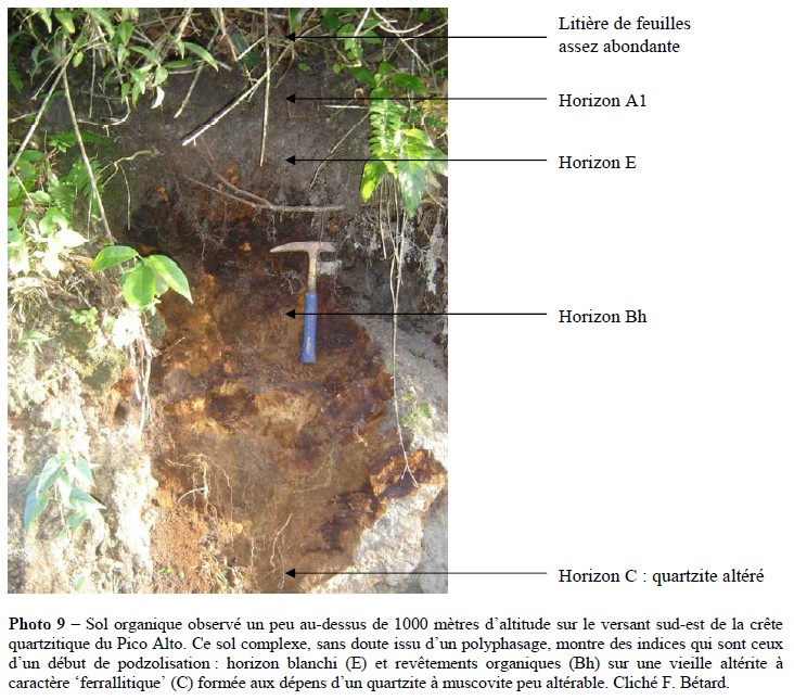

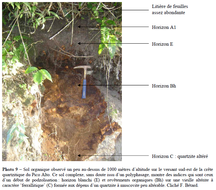

Bien que très résistant compte tenu de sa composition chimique et minéralogique, ce quartzite a subi une forte altération météorique de type ferrallitique (on distingue bien sur la photo de l'échantillon le cortex d'altération ferrugineux : goethite+kaolinite). Localisé à plus de 1000 m d'altitude, dans un environnement sub-montagnard à climat relativement frais (20°C de T moy annuelle) et humide (~1500 mm/an), l'évolution pédologique du quartzite altéré a conduit à la formation de sols très humifères, avec une succession d'horizons typiques d'une podzolisation :

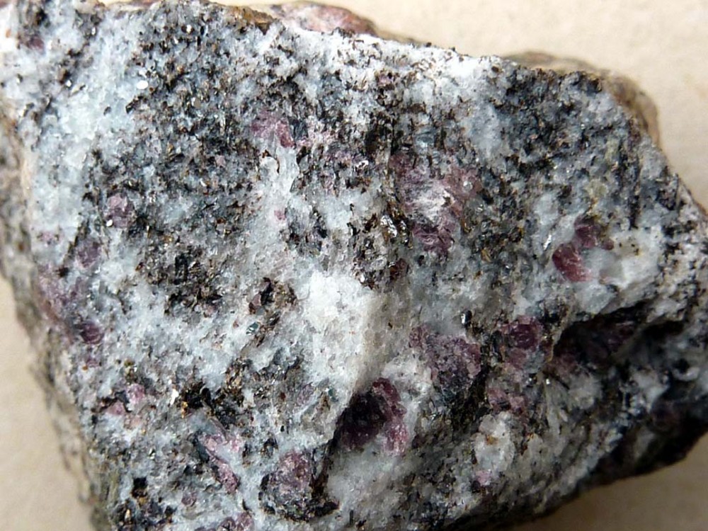

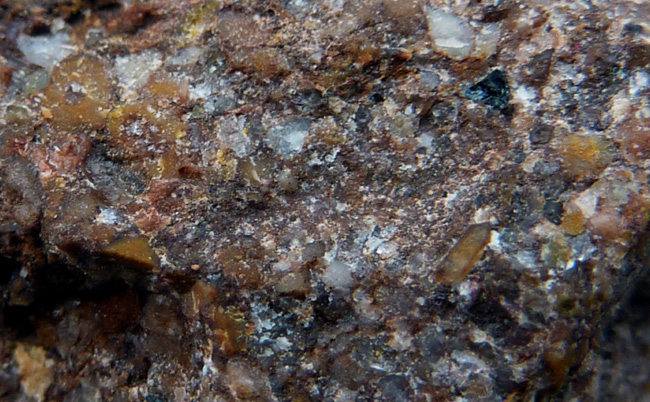

Tiens, deux autres échantillons (différents) sous l'apn: De quoi s'agit-il ?
Pour le premier, migmatite bizarre à minéral mauve exotique (c'est français ?)
Pour le second éclogite à grenat bien rétromorphosée ?
Geomorpho, continue, tu va finir par me faire aimer la pédo!!!!, au fait d'où sort le fer sur un quartzite comme celui là ?

Pour moi ça ressemble beaucoup aux éclogites (faciès peu rétromorphosé en fait) du bas Limousin, surtout s'il y a des auréoles de hornblende verte autour des grenats et keliphytoïde en remplissage (c'est l'association plagio-clinopyroxène qui remplace l'omphacite).
Serge
Edité, quoique je n'ai jamais vu les grenats se dégager sous la cassure chez ces bébétes
