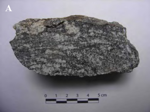

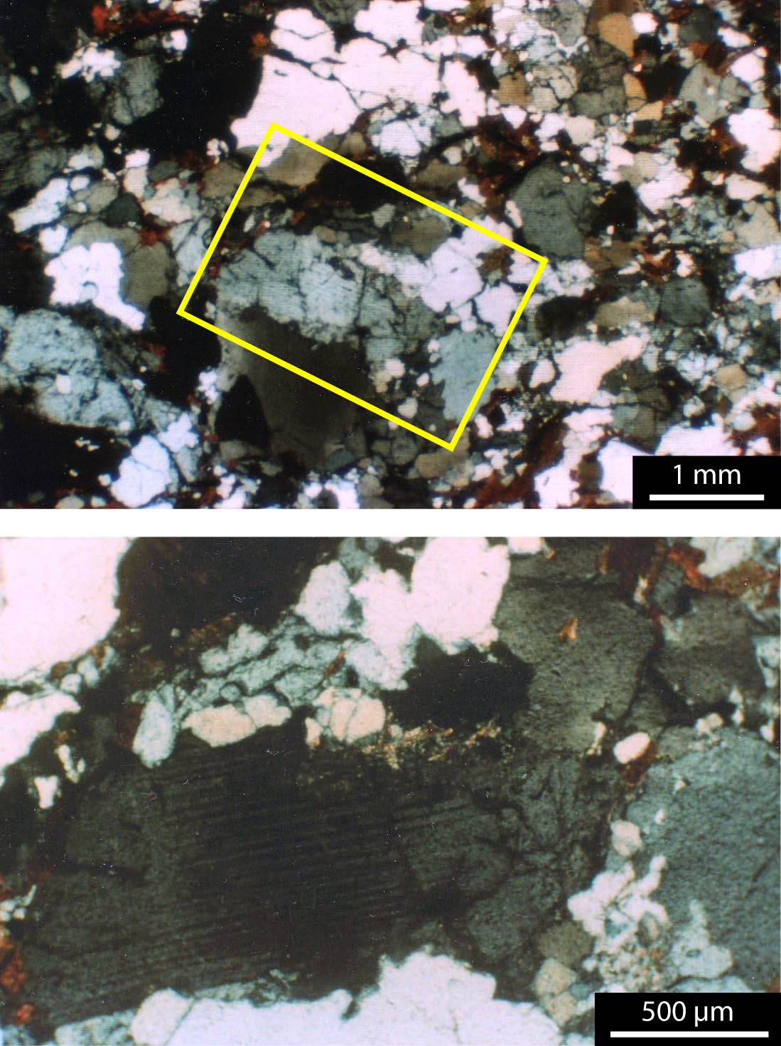

Je retente avec un nouveau spécimen, car le 1er a été expédié en moins de 5 minutes hier soir. Je propose cette fois uniquement une vue à partir d'une lame mince au microscope polarisant (la 2e image est un zoom de l'encadré sur la 1ère) :
Oui, il ne s'agit pas d'un échantillon de roche parfaitement saine (échantillonné à 400 cm de profondeur), il y a quelques cavités de dissolution ça et là, mais les cristaux sont dans l'ensemble peu altérés, cela ne doit pas gêner l'identification.
Ok pour l'aspect général, vendu pour gneiss. L'originalité de ce gneiss provient de sa composition minéralogique, d'où la lame mince...
La réponse attendue sera donc sous la forme Gneiss trucmachinique, ou Trucmachin gneissique, au choix.
