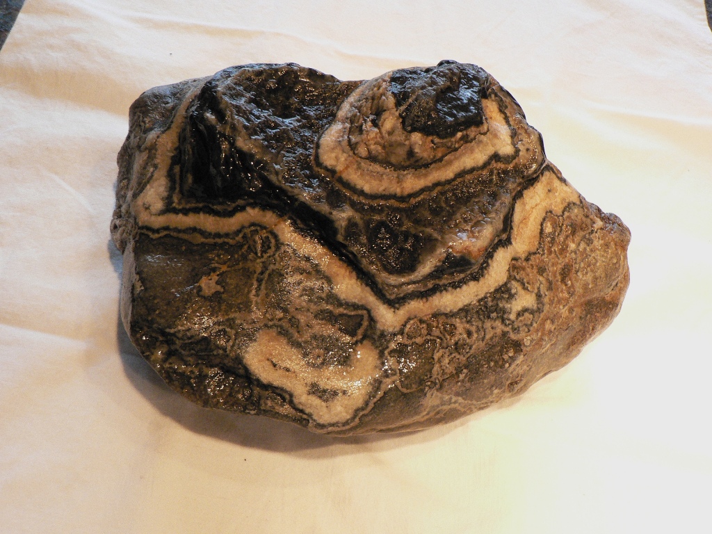

Quizz : Quelle est cette roche ?
Ouaip, ça colle
On exvlue d'office les stromatolites ?
Pas de dépots ferreux rubanés non plus ?
Sinon brèche à ciment calcédonieux, mais alors plutot d'origine hydrothermale dans ce cas, brèche tectonique hypersilicifiée dans la nomenclature française. Ca vaudrait le coup de jeter un coup d'oeil dans le cours de métallogénie gitologie de M. Jébrak (enseignant au Canada) disponible sur internet
Serge
Pour la brèche tectonique, moi je verrai plutot une brèche de dissolution, car les fragments semble assez "rongé" et il ne semble pas avoir de "poudre" et petit fragments dans la matrice de la breche (qui je pense se verrai facilement grace a la calcedoine).
Sinon, je demanderai a M.Jébrak tout a l'heure, j'ai cours avec lui dans 50min, d'ailleurs il faudrai que je me bouge un peu...
Oui, c'est une vieille brèche et le ciment de la calcédoine comme plusieurs d'entre vous l'avez exprimé.
Effectivement, cette roche ne date pas de 1996, elle a été dégagé des sols lors des innondations... A noter que celle-ci a été trouvé dans le même environnement que les stromatolites que j'ai posté sur discussion générales fossiles...
C'est une roche dure, toute les constituantes sont égale ou supérieure a 7. La partie plus rocheuses, soit hors cassure est a dominante Quartz. Oui elle présente des formes d'agates. Au printemps, je vais la faire couper en deux pour voir l'intérieur, si cela vous intéresse, je vais vous en faire parvenir une image a ce moment là. Le problême c'est qu'il n'y a de gite d'agate connu au Saguenay ni au Lac St-Jean. Les agates de qualité du Québec se retrouve surtout au mont Lyal en Gaspésie.
Il n'existe aucun dépôt similaire connu en amont de cette rivière. C'est une zone non habité qui fait partie de la réserve faunique des Laurentides. A noter cependant que le delta de cette rivière se situe dans la Baie des Ha! Ha! qui était sur le trajet des glaciers il y a environ 15,000 ans de cela... A cette époque, la région était courverte de 5km d'épaisseur de glace.
Concernant la matrice a calcedoine, M.Jébrak m'as dit que ca pouvait provenir d'une cristallisation lente de fluides de fin de cristallisation comme on peut trouver au niveaux des domes de porphyres, ou parfois une cristallisation de fluides tardifs de basaltes (Pour le coup des basaltes, cela ne semble pas être le cas).
Par contre, lorsque je lui ai parler de la provenance, il m'as dit que ca serai a voir plus en détails, donc forcement je serai intéressé par d'autres photos et si tu la scie, ca m'interesse aussi d'avoir des photos :clin-oeil:
En tout cas, L'hypothèse de transport glacière est intéressante!
Salut Stoof, alors comme ça tu es dans le labo de Jébrak.
Félicitations, je n'ai pas eu l'occasion de rencontrer le bonhomme, mais il reste à mes yeux un des derniers représentant brillant de l'école de métallogénie-gitologie française et son cours sur internet une mine (je ne pouvais pas la lasser passer celle là !)
Pour Stromato, Je ne sais chez vous, mais dans le Massif CEntral Français, ce genre de structure est assez fréquent dans les filons de quartz tardifs stériles. Par contre la calcédoine me parait moins finement cristallisée, ce qui rejoindrait ce qu'a dit M. Jébrak à Stoof
Serge

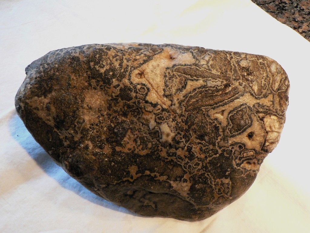

Je vous remercie pour toutes les informations que vous me donnez, c'est apprécié... Je me permet donc de vous en faire parvenir une autre du même secteur polie par le frottement (baratinage naturel) et l'eau. Effectivement, le lit de cette rivière est complètement courvert de roches arrondie et parfois avec des couleurs spectaculaire. Si vous le voulez, je peux vous en faire parvenir une autre après qui est complètement différente et qu'on n'a pas encore pu vraiment identifié compte tenu du lieu de la découverte.
Celle qui suit, est un peu luisante, je venais de la laver. Voici le dessus de celle-ci...

Voici le dessous. Ça me plait !
Si vous voulez en voir une autre plus râre dans mon secteur, j'en ai trouvé un spécimen seulement, faites le moi savoir.

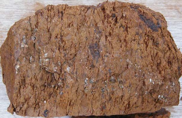

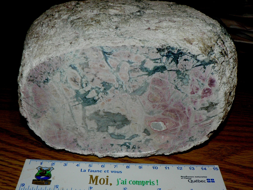

A la demande generale :clown: , pour relancer le jeu et prolonger la nuit, voila ce que j'ai sous la main a proposer:
Echantillon d'environ 15 cm de large.
Pas facile facile, sauf peut etre pour les locaux qui laisseront jouer les autres?
Certainement une photo de meilleure qualite demain. Edit: voila c'est fait ce matin.

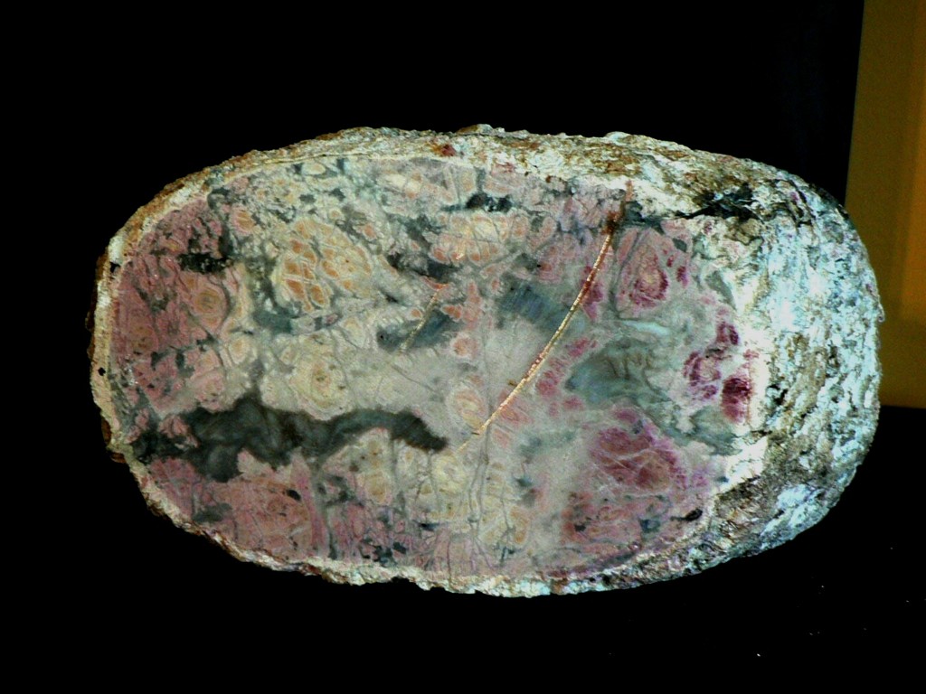

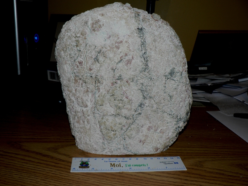

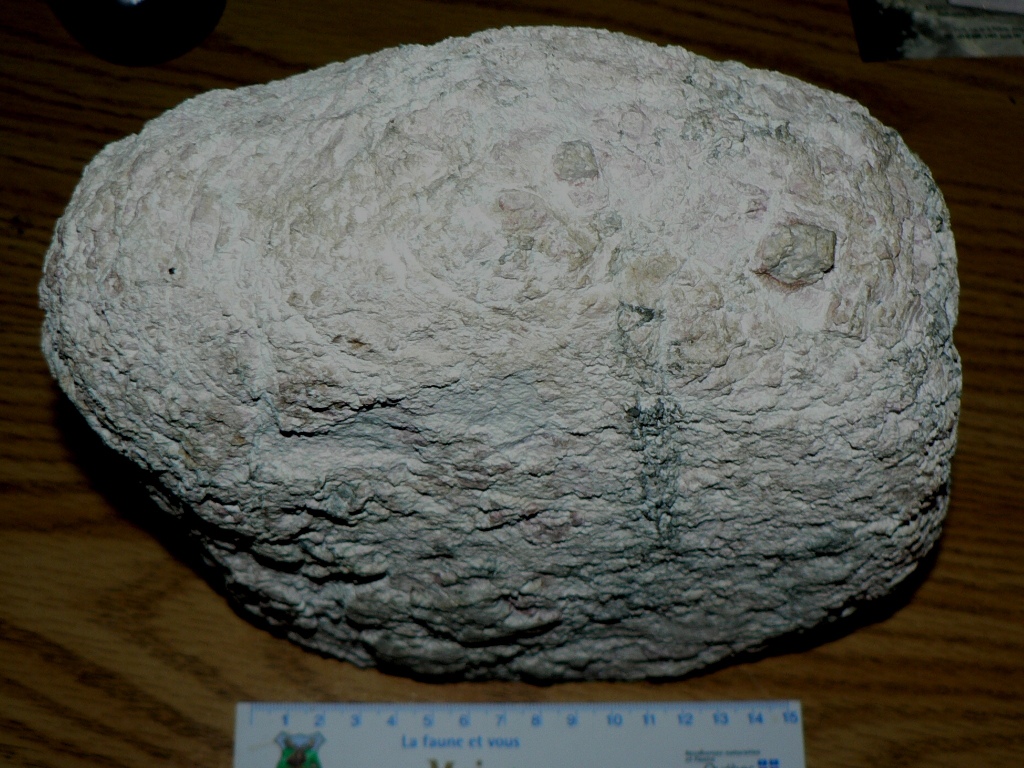

Mes excuses Cédrik, comme j'avais promis au moins un autre spécimen, je joins donc les photos et j'expère qu'ensemble on pourra finalement bien l'identifier... J'ai quand même quelques idées... J'envoie quatre photos, 2 vue de l'extérieur et deux de l'intérieur, dont une plus colorée.

stromato pour ton cailoux j'ai pas vraiment d'idée...
Certainement une photo de meilleure qualite demain. Edit: voila c'est fait ce matin. Hard tout de même…
Ceci étant, même si le spécimen de Stromato me parle davantage (déjà vu du similaire, mais où ?), pour le moment, je sèche lamentablement :clown:

Pour repondre a Stoof et Kayou:
Potentiellement un interet economique oui, meme si ca reste a prouver. Mais aucun des mineraux cites.
Pas de shale, pas de gres et non sedimentaire.
Pas de lien particulier avec le Trias, c'est a dire pas seulement.
Le boulder de stromato me fait penser au niveau couleur a une association de rhodonite, chlorite/serpentine.
Salut,
Pour l'échantillon de Cedrik, ça sent la roche bien altérée, à première vue ça me fait penser à une latérite (avec reliques de minéraux primaires non digérés)...
Pour l'échantillon de Stromata, une question : la roche provient-elle d'une séquence ophiolitique ?

:P Geomorpho, tu es sur la bonne voie, mais je ne suis pas d'accord sur le terme de 'laterite', meme si il est employe surement ici au sens general.
Sur la bonne voie d'une partie seulement de l'identification, qu'il faudra la plus complete possible.
Car beaucoup de choses sont visibles sur l'echantillon (facile a dire une fois qu'on sait ce que c'est :clown: ).)
