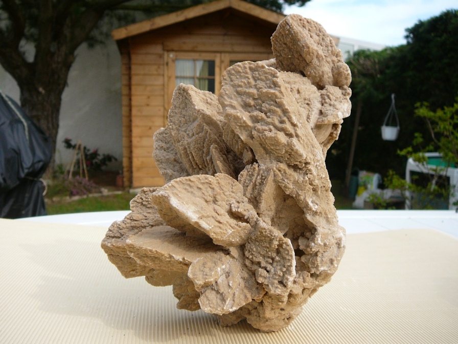

il y a aussi eu des calcites de fontainebleau altérées qui eurent pu ressembler à ça .....
...................................................................eussent.
...............................................................auraient :question: .
Au premier coup d'œil ça dit "gypse", mais ...faut vérifier.
Alors, ce test à l'ongle (droit ou gauche peu importe) ?...si c'est pour cette année, espérons que ce sera en tout début ! ;)
Edit le 8 .01. à 22h30: ?
...Le gypse est bien rayé par l'ongle, mais par contre il ne réagit pas à HCl .
Peut être la réaction est-elle limitée à des éléments de surface un peu calcaires ?
Et puis le test de la flamme: un bout de gypse mis sur une flamme crépite (perte d'eau) et se transforme en plâtre .

j'ai essayé le test à la flamme, avec un petit morceau, ça noirci mais ça ne crépite pas du tout.
Alors je récapépette depuis le budet:
rayé par l'ongle.
réagit à HCI.
trace blanche.
ne crépite pas sous la flamme.
que puis-je faire d'autre?
merci d'avance ice tea

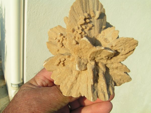

Noircit à la flamme ?! qu'as tu utilisé comme flamme ? Mets des photos s'il te plait parce que ... il y a un truc bizarre là... et puis les propriétés sont bizarres je dirais antagoniste, ça réagit comme la calcite et comme le gypse et en même temps ça ne réagit pas comme la calcite et pas comme le gypse. Pourrais tu mesurer la densité ?
