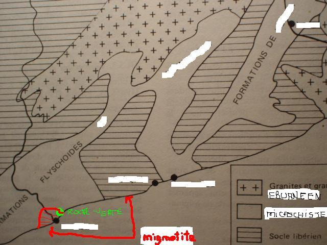

selon message 23 d' EricT, effectivement difficile de situer...(avec mon niveau pas évident)

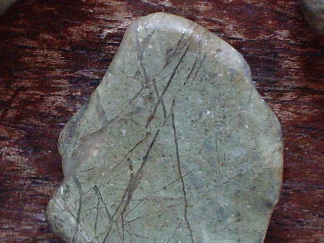

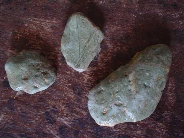

C'est peut être du pur délire mais un lambeau d'ophiolite au contact anormal entre deux unités lithostructurales ne serait pas absurde, normallemen,t il devrait y en avoir d'autres plus gros.
Noter qu'un filon de type lamprophyre ou autre roche basique serait plus logique mais moins ressemblant aux photos
Serge
Les 'ceintures de roches vertes' du Birrimien (Paleo-proterozoique) sont typiquement le long des contacts (souvent chevauchants) entre les grandes unites lithostructurales. Elles comprennent des roches volcano-sedimentaires (basaltes, tuffs intercales avec des sediments fins a grossiers) egalement recoupees par des petites unites ultra-basiques (comme precise par Eric). Tout cela dans un facies de schistes verts.
Pour la carte presentee ca reste tres difficile a interpreter vu l'echelle regionale supposee (a nous preciser peut etre).
Par rapport a un autre indice d'Akwaba, la plupart des pilons en pierre en Afrique de l'Ouest sont tailles dans des dolerites (qui elles sont d'age Mesozoique pour la plupart sous formes de dykes non representes sur les cartes). Il serait donc interessant d'avoir une photo de la roche fraiche correspondante.

pour illustrer le caractère régional...en espérant que c'est ce que tu voulais comme apperçu, Cedrick.
As tu vu sur la carte la dolérite de la côte, direction S-E / N-O, situé à 1 km je dirai de la roche verte.

J' ai retrouvé quelques galets (rivière/plage) de cette roche similaire.
Je pense que l'origine est la même car ces galets sont trouvés dans le secteur, mais côté plage.
Certains veinages sont tranlsucides.
