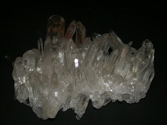

les sifflets sont bien typique mais quelque chose me dérange au niveau de l'éclat ( aspect un peu mat peut etre dù la photo) donc soit il s'agit d'une pièce de moindre qualité de la gardette ( tres belle quand même ! ) soit d'une belle arnaque ( une de plus... )
ciao
Merci Oisanite.
En réalité, le quartz est beaucoup plus brillant ( dans le lot il y en avait deux autres donc la limpidité n'a rien à voir). Je n'arrive pas à faire une photo correcte, les minéraux semblent encore plus difficiles à photographier que les fossiles!
Y a t-il des indices au niveau de la gangue ?

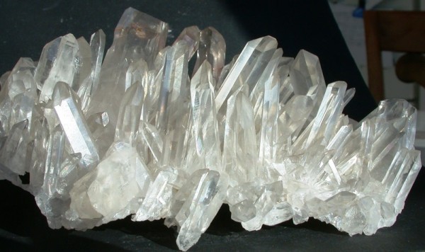

Affaire à suivra donc même si cela n'a pas beaucoup d'importance pour moi.J'avais lu plusieurs article sur cette mine mythique. il m'a paru très beau et la provenance plausible compte tenu (mais ce n'est pas un gage!) qu'il appartenait à une ancienne collection, la mystification n'avait peu-être pas encore ses proportions actuelles...
Il reste quelques traces d'oxyde de fer visibles sur le vue ci-après, comment les éliminer ?
Voici une autre vue à peine plus convaincante :

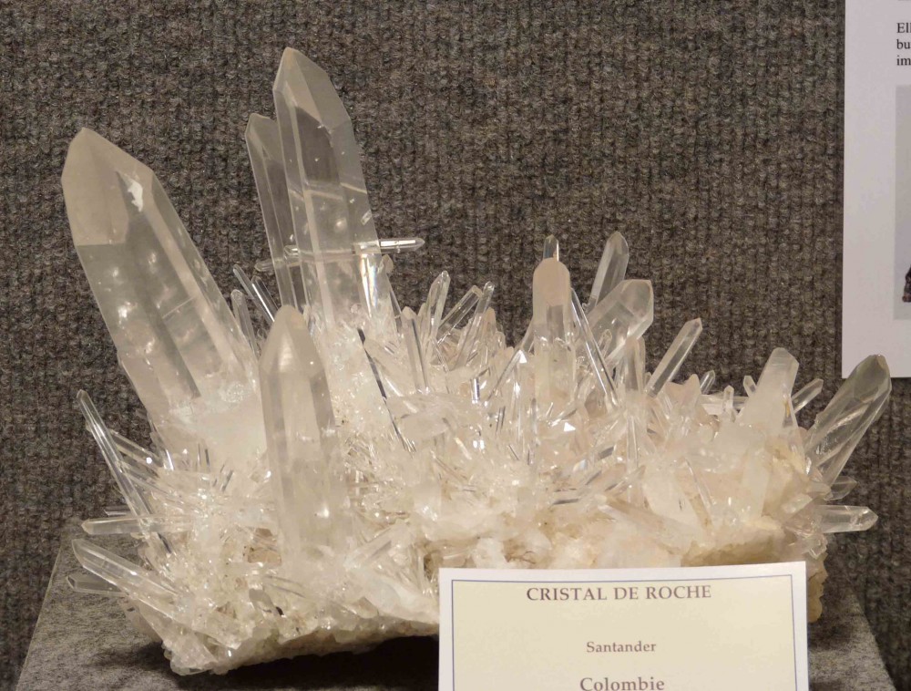

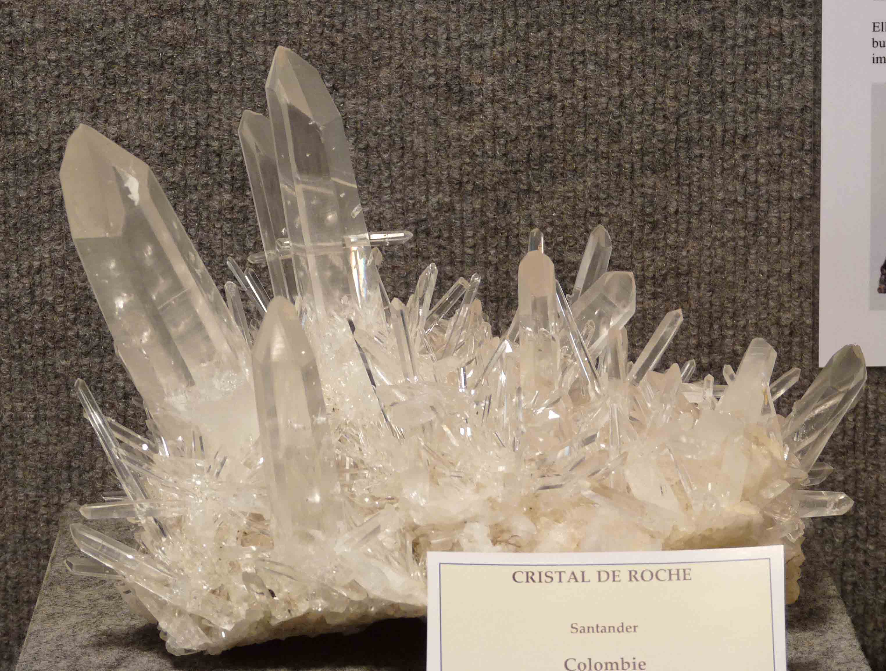

Un peu de comparaison, grâce à cette belle illustration. L'éclat semble ressemblant...
En me plaçant dans l'inconnu et en considérant la photo de la demande (pièce 1)) et celle de Colombie comme spécimen-type, et si nous poursuivons sur la piste de La Gardette...
à première vue, le colombien alterne cristaux grands avec petits élancés mais séparés; à La Gardette, nous avons plutôt des "hérissons" et si les cristaux de différentes tailles cohabitent les petits figurent sur les faces des grands.
D'où pour le colombien une gangue de quartz massif et le La Gardette une gangue qui n'a pas besoin d'être épaisse pour soutenir plusieurs mèches. En retournant la pièce quelquefois nous pouvons reconnaître du La Gardette... sans le besoin d'avoir de gangue.
Ce qui semble être le cas ici : gangue très légère. Sur le dessous la base des gros est-elle jaunâtre ?
D'autre part sur la pièce 1 les sifflets partent dans différentes orientations, à La Gardette beaucoup de plaques présentent des sifflets assez droits -quoique Puits Bride... Puis y a-t-il sur cette pièce d'autres habitus que le sifflet, par exemple pointe hexagonale, ce n'est qu'un exemple; il y a bien des variantes à scruter non visibles sur la vue d'ensemble ? Tu pourrais renettoyer la pierre à l'aide de dithionite si possible (et solution tampon, d'autres le diront mieux que moi) ensuite dans la pénombre et une bougie à proximité de la pièce, tu observes les étincelles au plafond, si sur certaines faces tu remarques une dispersion uniquement tirant vers le bleuté...

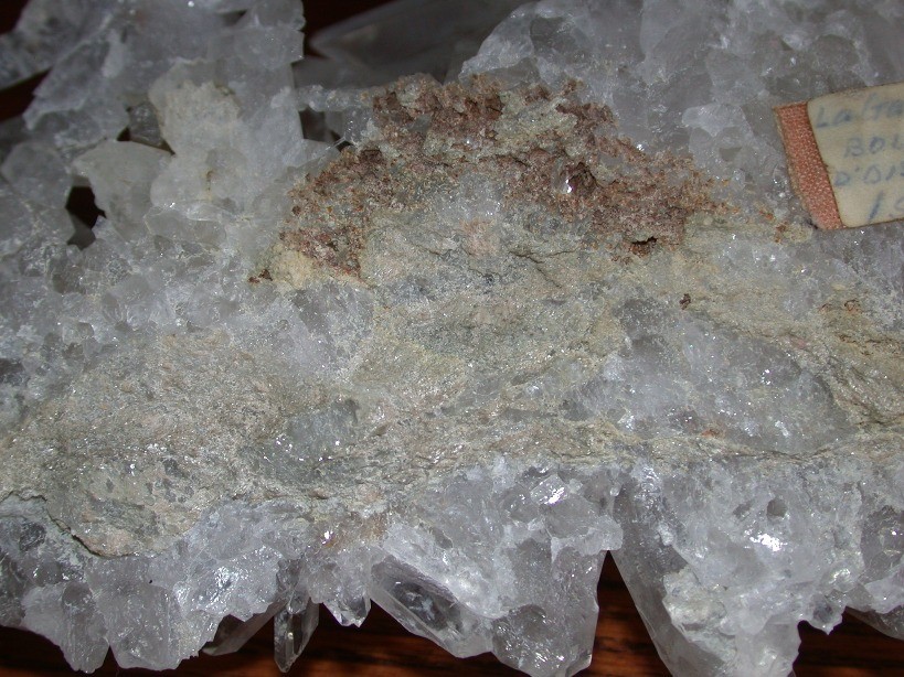

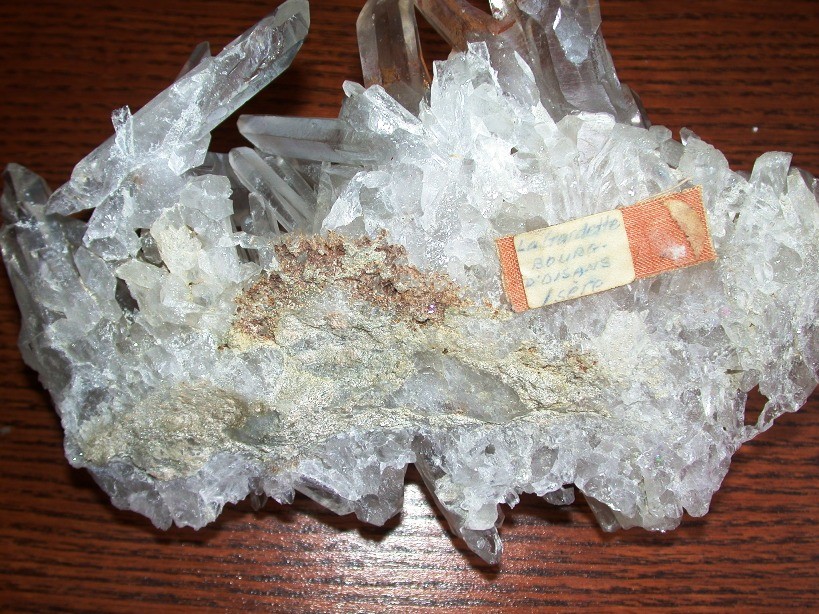

Pour plus de précision, voici deux vues du peu de gangue:
