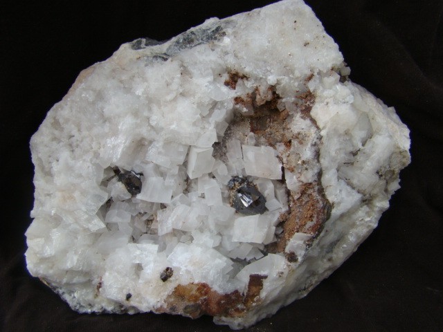

histoire de mettre quelques photos et faire remonter ce sujet sur un site que j'aime particulièrement
post-10127-0-34439300-1321449412_thumb.j
post-10127-0-86062300-1321449460_thumb.j
post-10127-0-47861000-1321449490_thumb.j

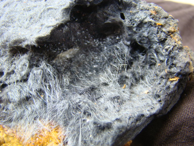

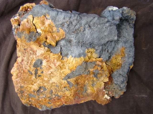

boulangerite et siderite degagée à HCL,dimension de la piéce:environ 12 cm de long

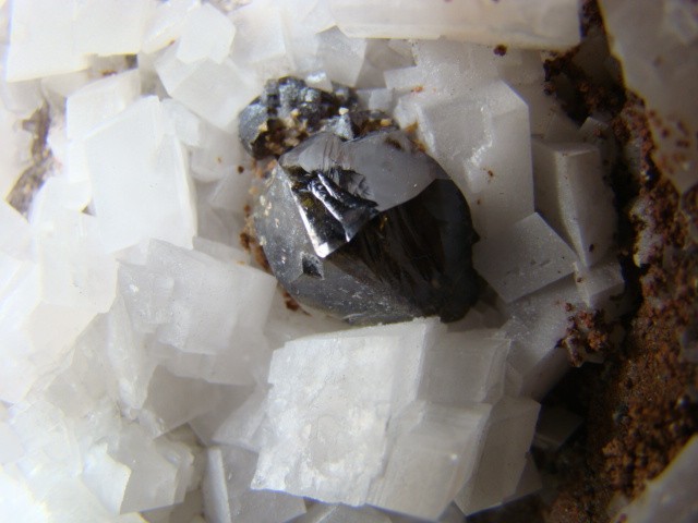

deux vues supleèmentaires(rapprochée et côté)

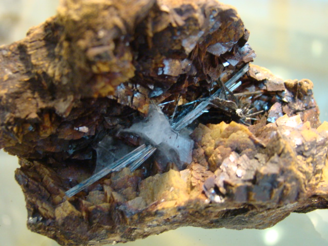

post-10127-0-09878500-1321449646_thumb.j

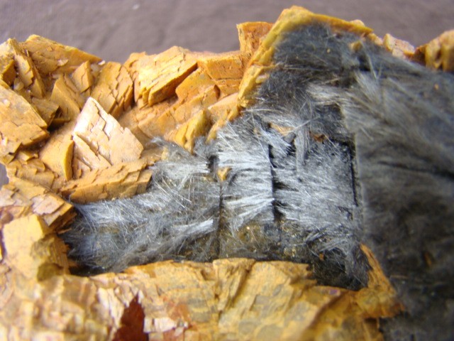

boulangerite géodique hauteur des filaments 1,5 cm environ

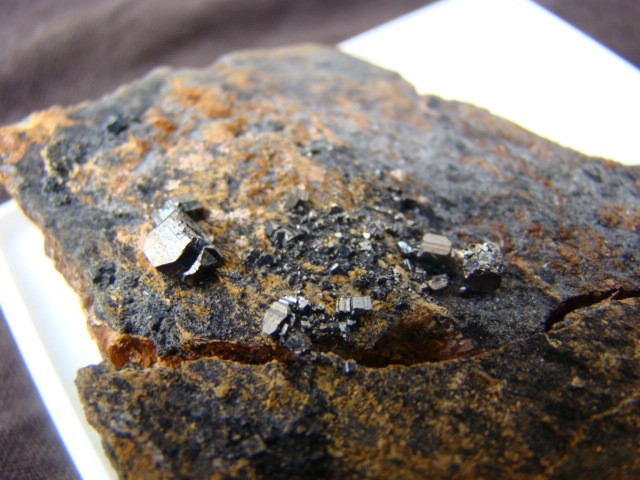

post-10127-0-22025500-1321449691_thumb.j

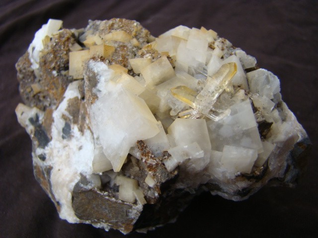

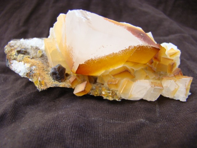

calcite et blende de cette année 10cm

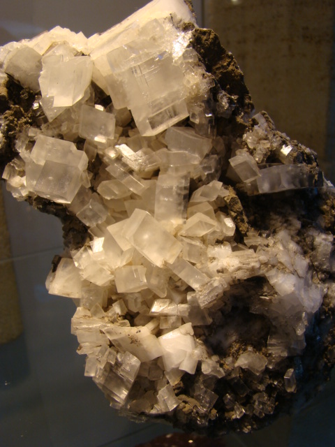

post-10127-0-19127000-1321449758_thumb.j

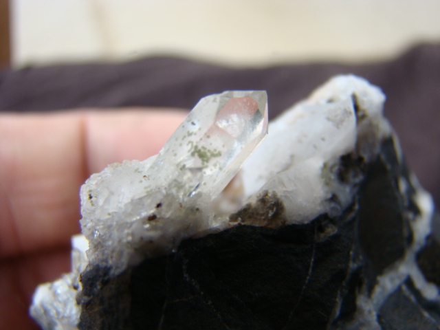

quartz cruciforme sur calcite avec cookéite en inclusion dans le premier mineral.dimension total 10 cm

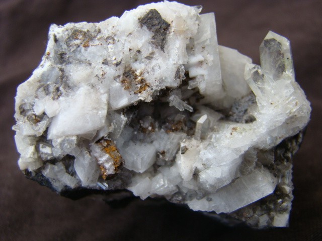

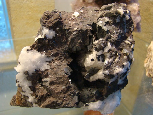

je continue,blendes, calcites, quartz et ankerite
post-10127-0-30471200-1321450007_thumb.j
dimension totale 20cm environ

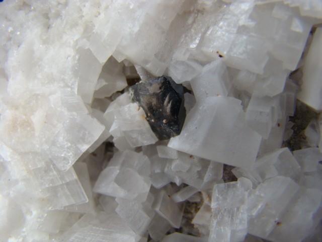

post-10127-0-19068500-1321450116_thumb.j
dimension cristal 1,8 cm

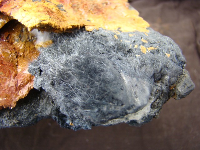

post-10127-0-16197800-1321450242_thumb.j

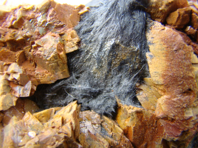

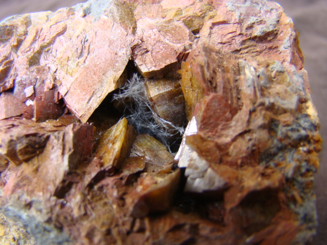

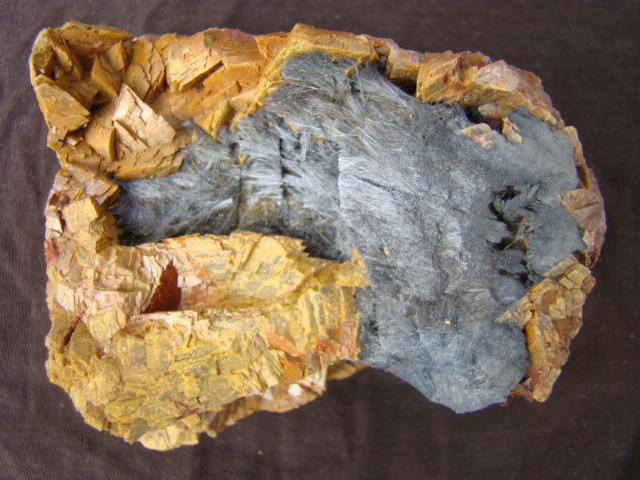

boulangérite et siderite 20 cm l'ensemble
plus 2 vues
plus 2 vues

maousse costaud la boulangérite !
tu trouve que ça ressemble a un castor mort,
montre moi les contours de la bête qui dort!
de ce gris métallique, son pelage reluit,
du minéral brun, son âme le suit
de la calcite dissoute par l'acide ennemi
laisse apparaître la grise fibre qui vibrant,
au moindre souffle de vent, d'air, de vie
donne cette piéce au regard attrayant
Xavier

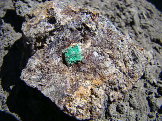

est ce que quelqu'un a trouvé de la malachite à St Pons?
il me semble que j'en ai un peu sur 1 cm carré environ, je ne suis pas chez moi et je ne peux pas poster les photos, ça viendra!

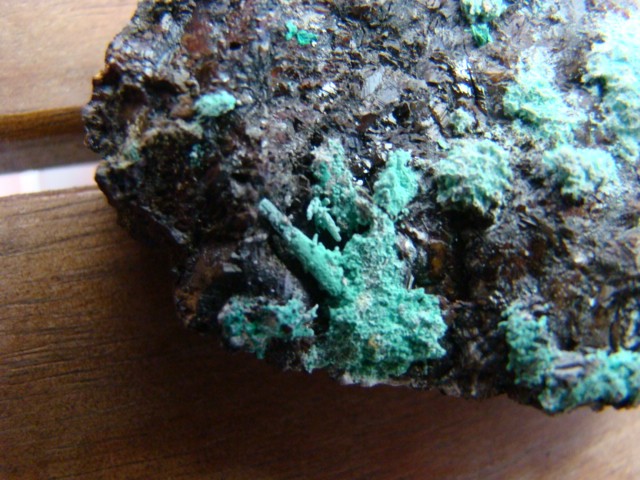

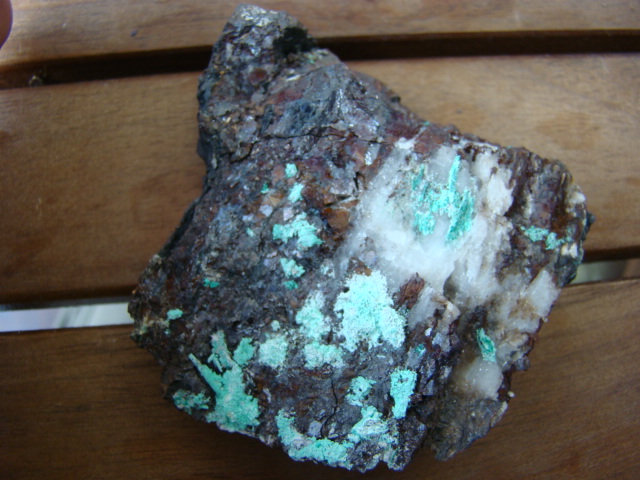

Pour la question concernant la malachite, oui elle existe bien au sein de certaines lentilles, elle est le résultat de l'altération des chalcostibites, surtout si cette lentille se trouve à proximité de la surface du sol. La présence du carbonate de cuivre se fait plus rare au fur et mesure que tu t'enfonce dans la lentille.De plus elle recouvre assez facilement les sulfosels.
Voir les photos suivantes faites au mois de septembre de cette année, après une journée dans la ravine.
post-10127-0-07219300-1321653928_thumb.j
post-10127-0-12729500-1321654093_thumb.j
post-10127-0-64020600-1321654134_thumb.j
merci pour cette confirmation (malachite) je suis folle de joie d'en avoir trouvé ne serait ce qu'une trace.

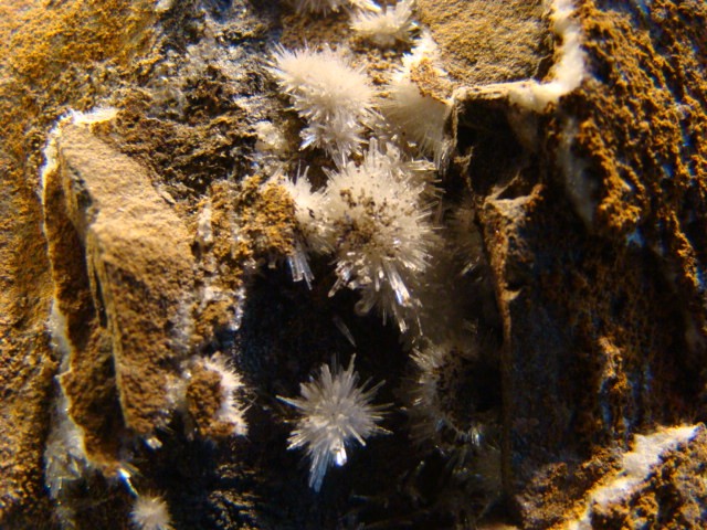

que sont ces très jolies et très fragiles petites formations en étoiles cristallisées, que l'on trouve en abondance dans les ravines. cela ne réagit pas à l'Hcl. merci de votre patience je débute mais j'ai beaucoup appris grace à Géoforum.
je vois a peu prés ce dont tu parle.
c'est un aspect vitreux , un clivage parfait ,une dureté de 2, une cristallisation monoclinique, tu ne vois pas
allez je t'aide ça commence par un G. Si c'est bien ça ,ce minéral est une néoformation entre les strates, il est le resultat de l'altération des sulfures présents dans les marnes.
et tu doit avoir des inclusions de marne noire leur conférant une légére âme.
regarde à la loupe
pour le riou bourdoux cherche bien,il y a des belles chose à trouver.
regarde sur le sujet mes decouvertes les plus recentes et tu aura un aperçu de mes trouvailles de septembre
mais ce n'est pas dans le lit du torrent .page 53;54;55. les calcites, sphalerites et quartz en viennent tous
Xavier
Bon, alors ce serait du Gypse? je ne pensais pas que ça pouvait prendre cette forme. votre description correspond tout à fait, plaques tranparentes si ce n'étaient les inclusions de marnes.

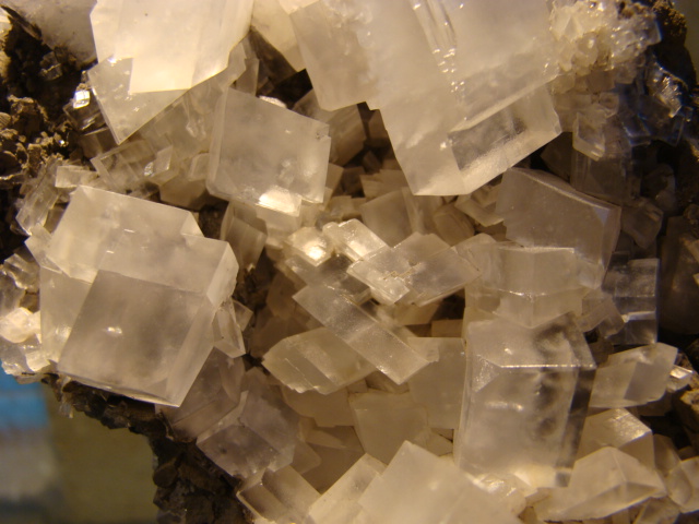

j' ai profité de ressortir des échantillons de leurs cartons pour refaire quelques photos et les mettre sur le forum, je vous en livre quelques une.
ils viennent tous des ravines de St Pons
post-10127-0-84978700-1329472080_thumb.j
quartz et sidérite,10 cm terrain militaire, St Pons
post-10127-0-52484000-1329472283_thumb.j
calcite presque gemme,20 cm de hauteur, ravine aux sulfosels, St Pons
post-10127-0-25378200-1329472432_thumb.j
detail photo précédente
post-10127-0-47609400-1329472581_thumb.j
zinckénite, taille de l'ensemble des deux cristaux principaux, 6 cm, ravine à sulfosels, St Pons.
aragonite, taille des touffes environ 6 mm chacune, terrain militaire, St Pons
post-10127-0-59896300-1329472185_thumb.j
