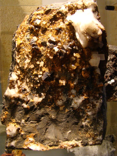

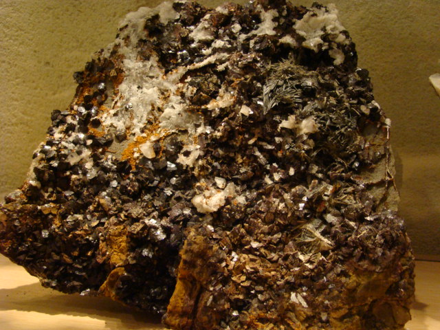

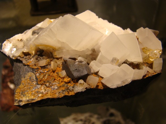

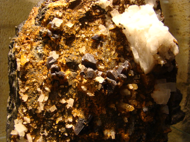

un petit plaquage de 25 cm de hauteur de sphalérite, quartz et calcite sorti en septembre dernier
post-10127-0-66015700-1352826503_thumb.j
post-10127-0-17662100-1352826567_thumb.j

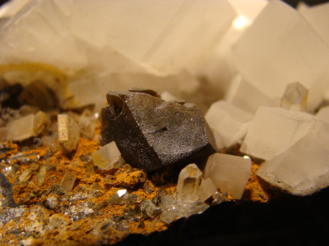

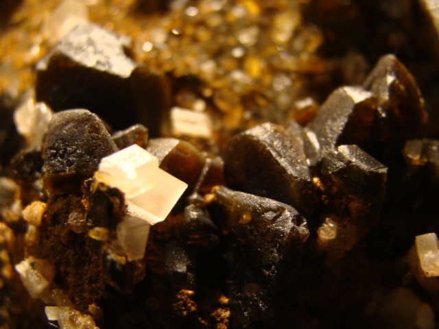

une vue rapprochée
post-10127-0-55798800-1352826633_thumb.j

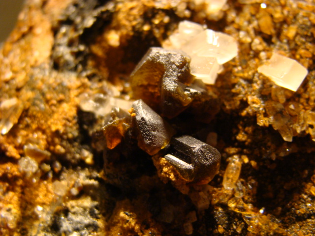

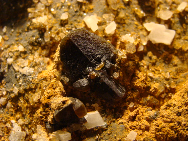

détail; 2,3 cm pour la blende L'eclat est bien adamandin, mais la surface a un aspect velouté
post-10127-0-84985700-1352826806_thumb.j

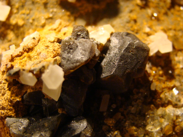

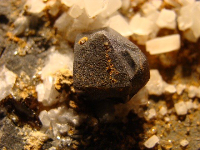

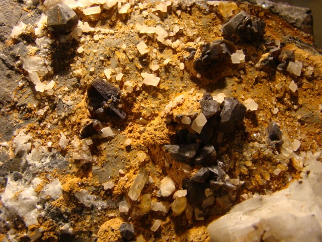

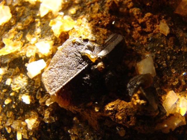

détail, serait ce une macle de sphalérite? et d'abord cela existe t il pour cette espèce ?
post-10127-0-80710700-1352826929_thumb.j

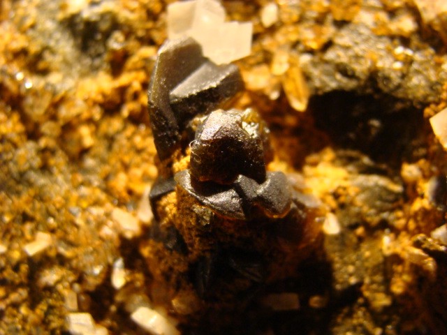

certaines sont translucides comme sur la photo ci dessus
post-10127-0-94576800-1352827038_thumb.j

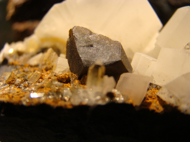

dernier détail, un chapelet de cristaux, 3,5 cm de large
J'avais un doute, je viens de vérifier, la sphalérite peut former des macles en suivant la macle du spinelle que l'on retrouve dans la fluorine, la galène et le spinelle entre autre. Le plan de macle est le plan (111) c'est comme si on collait deux tétraèdres ou deux octaèdres par une face ou alors qu'on interpénétrait deux cubes exactement dans l'axe d'une des grandes diagonales du cube (dans le but d'obtenir un symétrie d'axe d'ordre 6 et non plus 3). Voilà
Merci Lionel pour ces précisions.
Le tout maintenant est de savoir si j'ai à faire à une macle ou une simple interpénétration
Mais une macle doit obligatoirement avoir un axe ou un plan mettant en commun les deux cristaux, ça je le sais. mais doit elle obligatoirement être coplanaire ?
C'est à dire que les cotés ou les faces doivent ils obligatoirement se rejoindrent en un seul et même point ou arête ?
Car là j'ai plutot l'impression d'avoir un cristal dans un autre.
Dans ton exemple je serai incapable de dire si c'est bien une macle ou pas, c'est plus simple avec les formes que j'ai l’habitude de voir mais là... je ne sais pas ce qu'elles ont bouffé à Saint Pons mais elles sont trop bizarres !
Qu'est ce que tu veux dire par coplanaire ? Je ne comprends pas ton explication. Tu peux la reprendre ?
Que nous ne devons pas avoir de décalage entre 2 faces cristallines, lorsque 2 cristaux sont accolés pour obtenir une vraie macle. Comme sur une macle de la Gardette par exemple.
Tu vois ce que je veux dire ?
Ouais là je vois. Mais tu peux avoir des décalage de face avec des macles, le plan de macle est là mais tu peux avoir des "glissements" le long du plan. Les macles c'est tendu, ce qu'il faut regarder c'est les angles entre les faces, c'est le seul invariant, mais va mesurer des angles... c'est pas évident du tout.

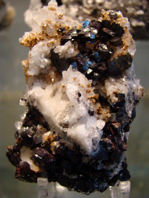

une pièce issue de notre virée de septembre
post-10127-0-72181100-1352919626_thumb.j
6 cm de large, 1,5 pour la blende
post-10127-0-62433900-1352919701_thumb.j
vue rapprochée
post-10127-0-64370100-1352919746_thumb.j
autre angle

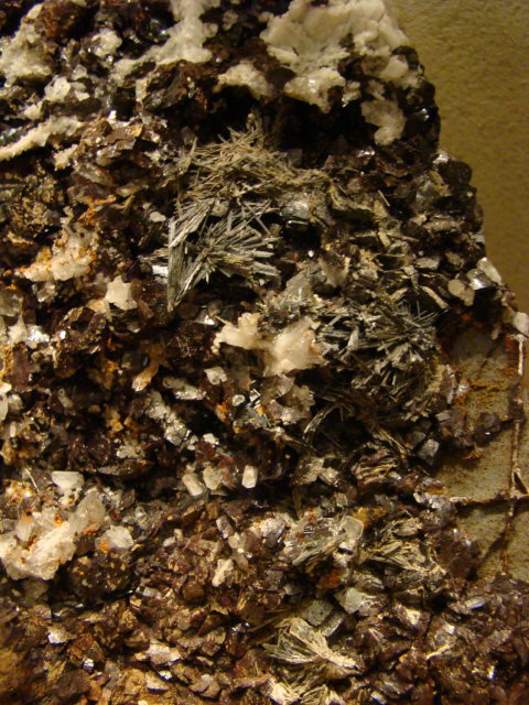

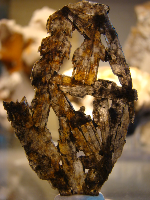

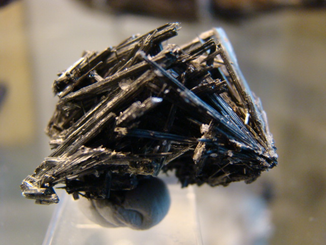

Une plaque de siderite, quartz et zinkénite. 25 cm par 20 cm
post-10127-0-91022300-1352920064_thumb.j

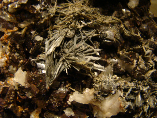

Vue plus rapprochée, gerbes de 3 cm environ
post-10127-0-97163900-1352920116_thumb.j
Vue plus rapprochée
post-10127-0-01897700-1352920171_thumb.j

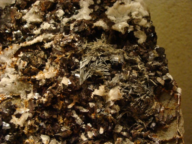

Vue de la partie droite de la plaque, beaucoup de zinkénite.
