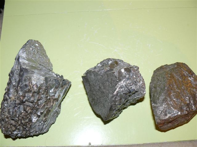

bonsoir
trois morceaux déjà présentés ,mème motif.mais comme il y a ressemblance,par contre test avec hcl ,nécessaire .
les trois, rayés par un couteau. 1 et 3 légère oxydation,aucune oxydation sur la 2 je la possède depuis plus de 25 ans, beaucoup moins prononcée en réalité sur la 3
attirance à l'aimant , très faible pour les deux premières ,très forte pour la 3(aspect plus lisse, pas
de magnétisme résiduel )dissolution dans hcl couleur verte , plus mousse epaisse, blanche et verte.pour la 3 pas d'effervescence ne semble pas se dissoudre .
trace grise ...origine inconnue
densité fer+/-
jean
Moi il n'y a vraiment aucune réaction à l'aimant ou à la bousolle (j'avais même essayé avec une bousolle électronique de robot que l'on avait au lycée l'année dernière)
Et l'oxydatione st blanche et non rouge comme le fer

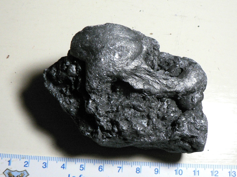

Bon alors... J'ai de nouveaux résultats.
J'ai approché un éclat d'un aimant de disque dur (très puissant) et il y a légérement adhéré (genre ça tenait tout seul mais pas besoin de l'enlever à la pince comme avec alliage de fer).
Je confirme qu'il s'agit d'un alliage. La brocanteuse a visiblement reçu un nouveau lot, contenant une collection d'alliages. Il y avait des étiquettes sur caque alliage et l'un d'eux était EXACTEMENT identique à celui que j'avais acheté. Malheureusement l'étiquete de mon aliage mystère était celle en plus mauvais état. J'y ai lu ceci:
Fe ET [illisible]
F(ou E)[lettre] 70%
Bi (ou 31) 30% [illisible]
Je rajoute que quand je trempe un morceau de fer ou d'acier (comme proposé par un autre membre) dans une solution d'acétate de cuivre, ce dernier ce couvre de cuivre métallique. Lorsque je plonge un éclat de mon alliage dans la dite solution, il n'y a rien!
Est-ce que 70% Fer + 30% Bismuth vous semble correcte? Si oui est-ce quelle devrait être la structure de cet alliage et est-ce que la densité correspond?
Merci
Invité koolroc
je sais pas du tout là mais j'essaye au pif : sa serait possible un alliage bauxite/fer?
(je dois raconter n'importe quoi là...)
Invité koolroc
oui, mais qu'est-ce que cette chose alors? une pierre extraterrestre?
(ça doit être moi l'alien)
Tu confirmes que ton metal raye le verre facilement? Pour la densité t'es sur de ton 10g/cm3?
en cherchant du coté des elements metalliques, avec densité entre 8,5 et 11,5 et dureté entre 5,5 et 8 on a niobium et molybdene (si j'ai bien recoupé les infos que j'ai collectées sans faire d'oubli)
je prend volontairement large sachant que le metal est peut etre bourré d'impuretés (raffinage grossier d'un minerai)
en prenant encore plus large on aurait une dixaine de possibilité, la pluspart des metaux concernés se vendant tres tres cher au poids
a noter aussi que suite a des essais, je me suis apercu que les duretés mohs données en reference pour les elements metalliques etaient souvent superieures a ce qu'on peut rencontrer en realité dans la pratique lorsque l'on raye ces metaux avec les mineraux de l'echelle de mohs.
Oui je suis bien sur de mon 10g×cm¯³
J'ai calculé la densité d'un alliage 70% Fe 30% Bi en supposant qu'il s'agit d'un alliage par substitution (les rayons métalliques des deux atomes étant proches) et en supposant que le système est cubique centré comme pour le fer d'après Wikipedia (oui je sais pas super comme source).
Je trouve une densité comprise entre 9,15 g×cm¯³ et 10,56 g×cm¯³.
Ça correspond à la densité mesurée.
Ça correspond à ce que j'ai pu lire sur l'étiquette.
Il y a du fer, ça explique le magnétisme (certes faible, va savoir pourquoi).
Je ne sais pas si ça peut expliquer la dureté. ???
Explique la conductivité (alliage purement métallique)
je ne sais pas, les alliages ont parfois des proprietes surprenantes...il y pas mal d'autres elements avec une densité entre 8 et 12 dont tu peux envisager des alliages, et puis tu peux aussi envisager des alliages d'elements encore plus denses avec l'aluminium
croise les doigts pour avoir du palladium ou du tantale, ca vaut beaucoup de pognon :clin-oeil:
