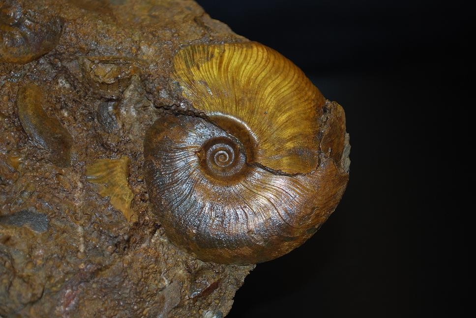

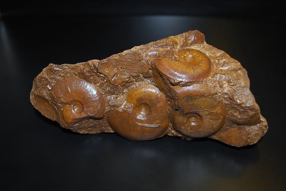

un autre petit bloc pas fini de nettoyé mais avec une Leioceras Opallinum nacrée

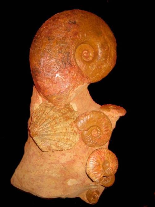

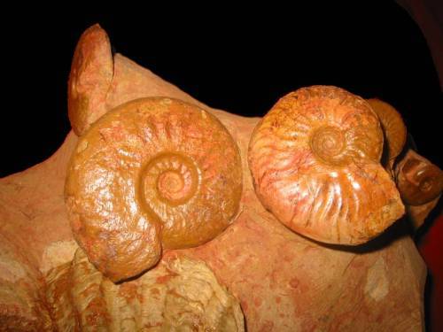

Pour ma part quelques Marrolithus bureaui de Mayenne ont fait leur apparition dans ma collection...

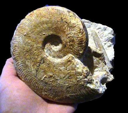

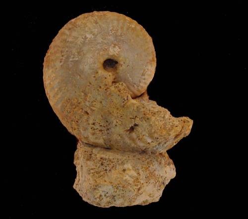

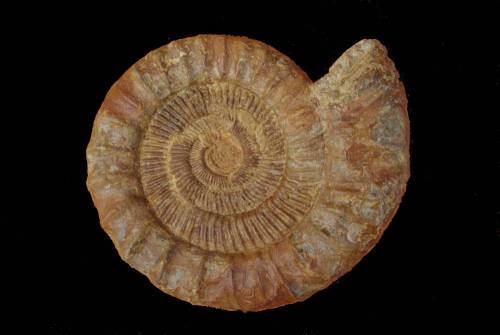

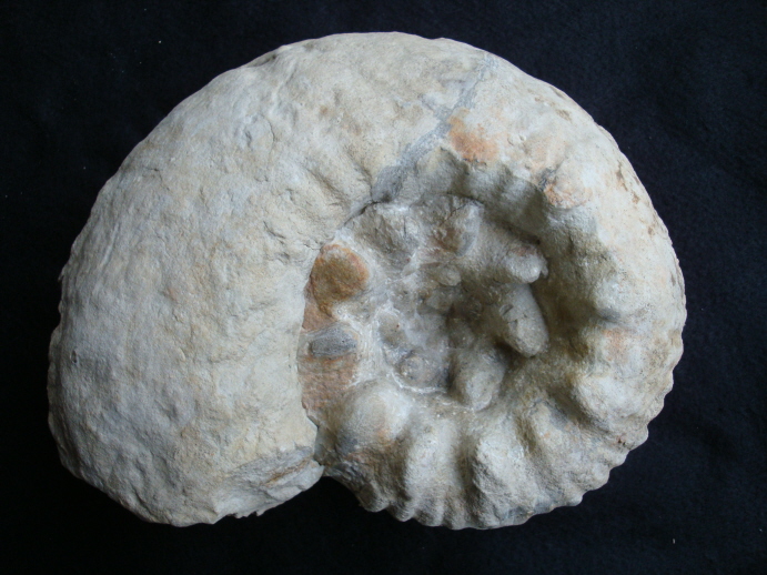

...voici quelques pièces trouvées récemment dans les travaux de la déviation de Dijon...
Lytomania
périsphinctes (martelli ?) 33 cm ...d'ailleurs s'il y a des spécialistes de l'oxfordien pour préciser l'espèce ..

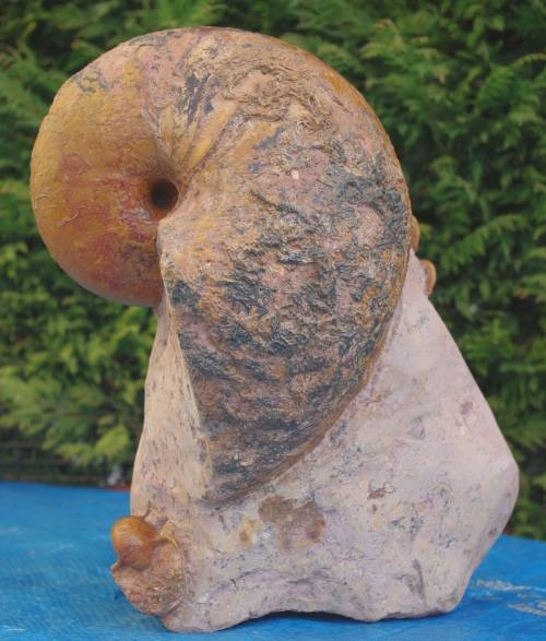

Pachyceras 12 cm

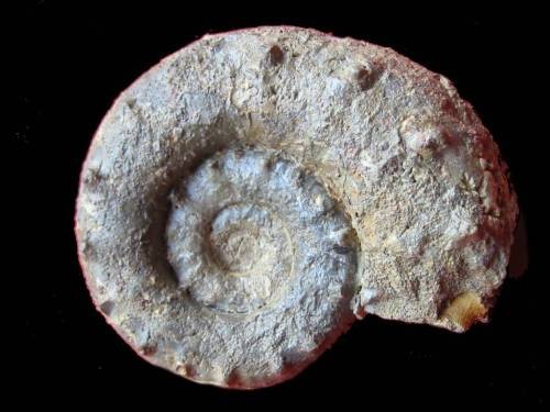

Paraspidoceras 15 cm
POour le 2ème, je ne pense pas que ce soit un Taramelliceras ; si c'est bien de l'Oxfordien c'est un Tornquistes plutôt qu'un Pachyceras (genre uniquement callovien).
ca serait de la sous zone a vertebrale, donc je pense comme toi.
non, pas de tubercules internes; c'est un extranodites ; c'est rare
pas sur, cela pourrait etre un euaspidoceras cf. ovale in jeannet , il est un peu rondouillard de section.
quoiqu'il en soit forme rare marginale ( un seul tubercule , pas vraiment costulé).
mais à cette taille euaspidoceras ovale est bituberculé
c'est pour cela que j'écrit forme rare marginal, et comme il est tres peu costulé , il va avoir du mal a faire son tubercule interne.
peut également etre un paraspido. de toute facon forme rare atypique , et comme il est encore cloisonné difficile d'imaginer la coquille au stade adulte.
...je pensais à paraspidoceras, car elle n'a qu'une seule rangée de tubercule sur la région ventrale, qui caractérise ce genre me semble -t-il ? non?
Lytomania
oui mais paraspidoceras s. s. est déprimé et très cratériforme dans les tours internes avec des épines puissantes; sa section costale reste longtemps trapézoidale inversée
extranodites ressemble plutôt à euaspidoceras sans tubercules internes c'est parfois un sous-genre de paraspidoceras
