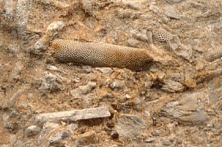

Je ne suis pas du tout de la partie, mais juste un curieux qui a cassé un caillou sphérique trouvé en Normandie près de la Seine juste pour voir... Je ne sais pas si je poste au bon endroit ...?
Il s'agissait d'une géode remplie d'un liquide jaune (eau chargée de quelque chose) qui bien sûr s'est répendue par terre lorsque la géode s'est cassée.
L'intérieur de la géode m'a semblé extrèmement étrange avec des structures que je n'imaginais pas trouver (mais je l'ai dit, je n'y connait rien). Le tour me semble être du silex.
Je me demande si il peut s'agir de squelettes de coraux qui auraient été emprisonnés au moment de la formation de la géode, et le cas échéant, à quelle période cela pouvait remonter.
Voici des photos, une prise avec un appareil photo pour voir l'ensemble, les autres prises à la binoculaire pour voir les détails:
(ça, c'est la chose qui ressemble à un 'bâton' qui est en haut à gauche de la photo d'ensemble)
Est-ce quelqu'un peut m'aider en me disant si c'est bien des coraux et m'indiquer une datation approximative ?

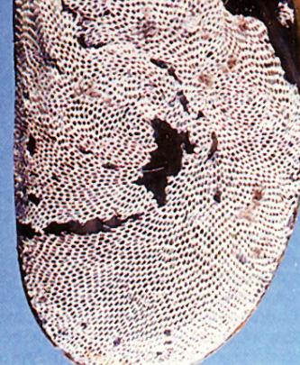

Les structures géométriques m'évoquent du corail, particulièrement le 'filet à saucisson' de la seconde photo... :coucou!:

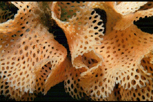

Cette structure ne me fait pas penser aux coraux qui ont plutôt un squelette sur le quel ils vivent mais çà me fait penser aux bryozoaires qui ont aussi un squelete calcifié mais qui fait souvent penser à de la dentelle
Voici deux illustrations de bryozoaires
Le sablais :coucou!:

De mon côté, j'ai vu que le silex a fini de se former à la fin du Crétacé (-65 million d'années), et que les bryozoaires existaient déjà bien avant. Ca peut le faire. Il me reste à savoir comment les géodes se forment...
oui cela semble bien biologique comme structure (les coraux ont des formes très varièes)...on pourrait imaginer, comme lors d'une pseudomorphose, que le quartz aurait pris la forme des squelettes...
des cristaux de quartz englobent parfois des mousses végétales il me semble alor pourquoi pas ?

Une petite précision: les structures de type biologique contenues dans la cavité de la géode ne sembent pas spécialement fossilisées: on dirait du calcaire. Ca me semble avoir été protégé de la destruction par la gangue de la géode.
