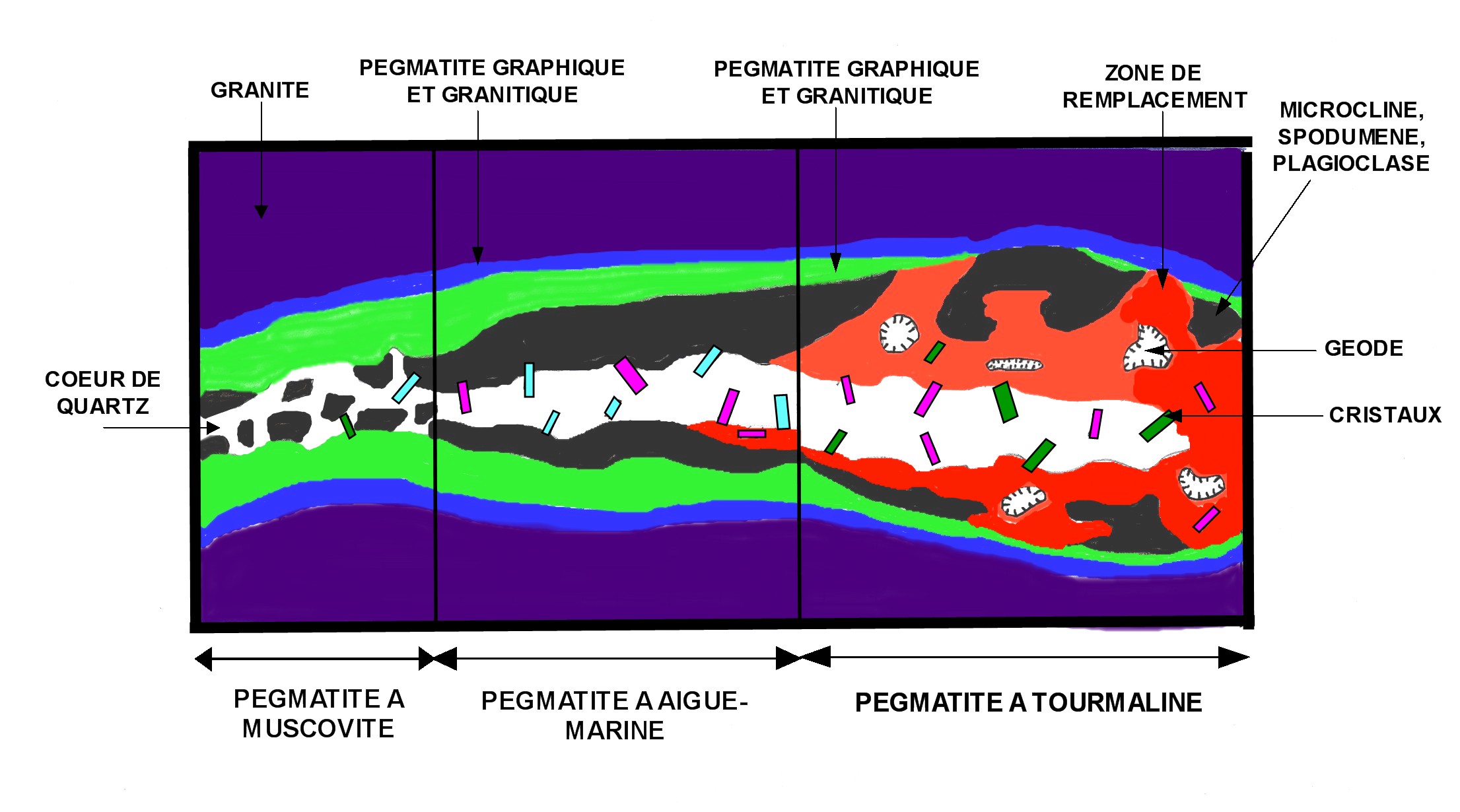

Une petite explication sur la formation des tourmalines.
GENESE DES TOURMALINE
1°) Après l’injection de magma dans une zone fracturée, en raison de la chute de température, la cristallisation débute un peu en dessous de 1000°C; les minéraux se localisent d’abord à la périphérie de la chambre magmatique où plagioclase, quartz et muscovite se forment. Une zone interne plus grossière, avec microcline et parfois spodumène et béryl lui succède.
2°) Les propriétés chimiques et structurales des premiers minéraux formés sont telles qu’ils ne peuvent incorporer les éléments rares et volatils; ils se concentrent donc dans le magma. La cristallisation continuant, avec le refroidissement progressif, l ’eau peut atteindre son niveau de saturation. A ce moment un fluide aqueux, riche en éléments rares et volatils se sépare du magma résiduel, entre 750 & 650°C. La basse viscosité de ce liquide permet un transport rapide d’éléments nourriciers aux cristaux en croissance, facilitant leur accroissement en direction de la zone interne de la pegmatite. La grande concentration en éléments rares et volatils contribuera au fractionnement des éléments entre magma et fluide, conduisant à la ségrégation de minéraux en bandes séparées. Ce fluide semble être un solvant exceptionnel, permettant aux minéraux de cristalliser à température plus basse et d ’atteindre une plus grande taille que dans le magma. Il tend à redissoudre certains composés plus anciens et est responsable de beaucoup de minéraux de remplacement des pegmatites complexes. La cristallisation continuant, le fluide se sépare toujours du magma qui disparaît entre 600 & 500°C. Les parties internes de la pegmatite sont maintenant occupées par de grands cristaux de quartz et de feldspath (avec quelquefois spodumène et béryl) et des poches isolées du fluide piégé.
3°) La formation des minéraux des géodes ou cryptes est le stade de la cristallisation de la pegmatite (le nom de crypte est préférable afin d’établir une distinction avec les géodes vraies) . Les travaux de London (1986) ont montré qu’en Afghanistan et en Californie les cryptes à tourmaline se sont formées entre 474 et 425 °C sous une pression de 2800 à 2400 bars. Avec l’abaissement de la température jusqu’à 400 °C et l’augmentation de la pression interne due à la libération des éléments volatils, la cristallisation se poursuit à partir du fluide piégé. La concentration de certains éléments peut atteindre un niveau tel que cristallisent des minéraux inhabituels, automorphes, dans les cryptes. De même des cristaux opaques se prolongeant dans les cryptes peuvent présenter une extrémité gemme. Cette croissance continue s’accompagne de changements de la composition du fluide, qui se reflètent par des changements de couleurs dans certains minéraux (surtout tourmaline). La préservation de nombreuses inclusions liquides dans les gemmes atteste leur croissance dans un fluide aqueux. La fin de la cristallisation s’opère vers 250 °C.
4°) Le changement de chimisme, associé à l’abaissement de température et à l’augmentation de pression, peut conduire à la destruction de certains minéraux des cryptes. Des druses ne renferment ainsi que des minéraux secondaires (lépidolites, cookéite ou montmorillonite par exemple). Si le départ des fluides des cryptes est progressif, son contenu reste intact. Dans le cas contraire il se produit un abaissement brusque de pression et de température. Ce choc thermique est responsable de nombreuses fissures dans les gemmes (particulièrement des tourmalines) et des fragments emballés dans l’argile des cryptes.
5°) Il est admis que la phase fluide nécessaire à la formation des cryptes ne peut s’exsolver du magma que dans les cavités formées à relativement faible profondeur, ce fait expliquant leur absence dans les pegmatites profondes et dans de nombreuses régions (Nordeste du Brésil par exemple).
6°) Selon Jahns (1955), seulement 1% des pegmatites est géodiques et, de plus, les éléments nécessaires au développement des gemmes n’y sont pas toujours présents. Taille, forme et remplissage des géodes sont très variables.
