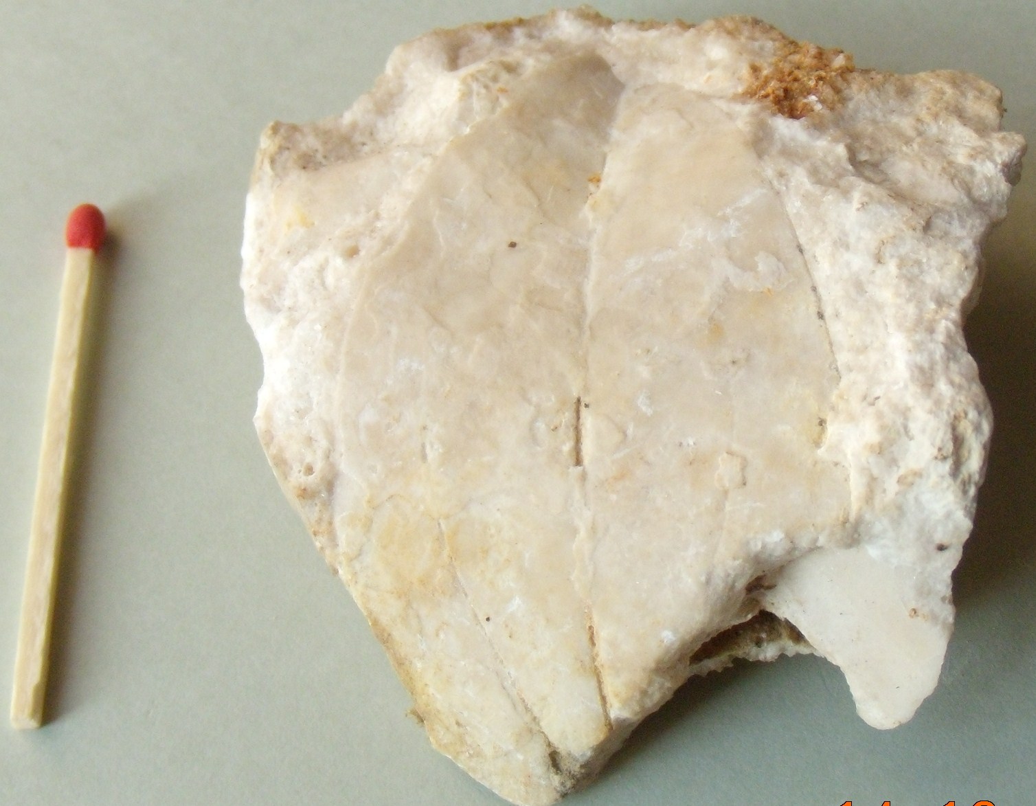

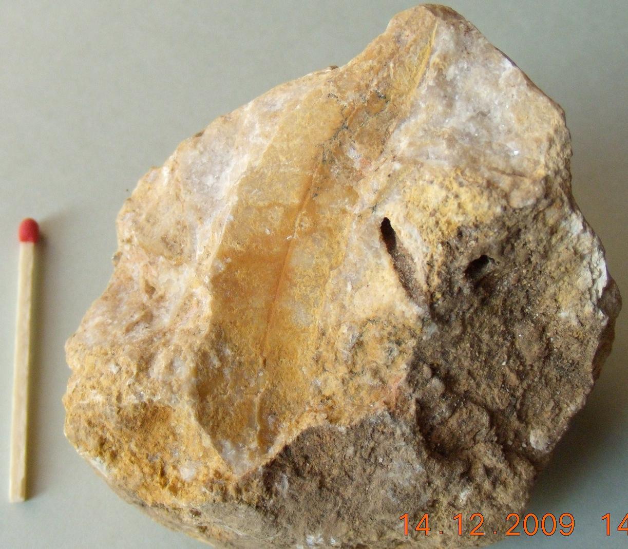

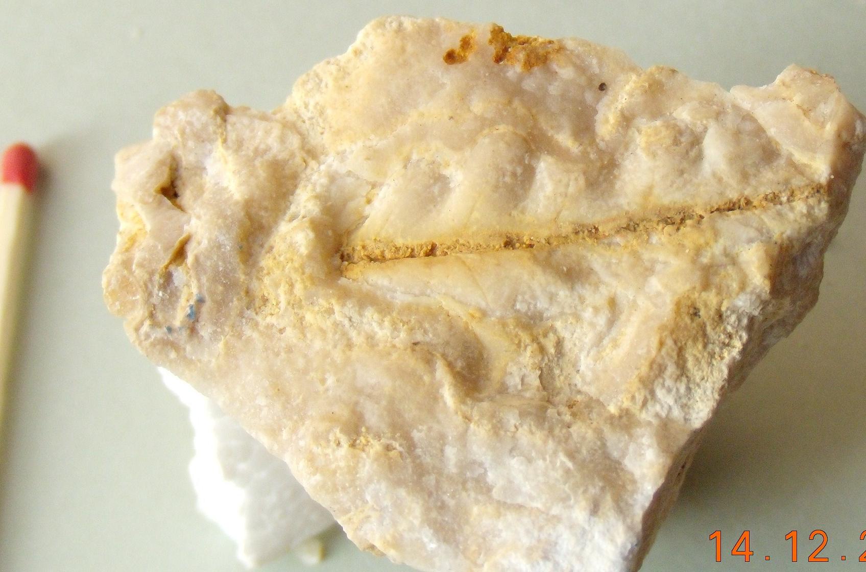

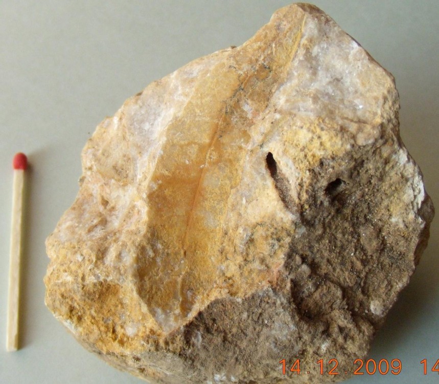

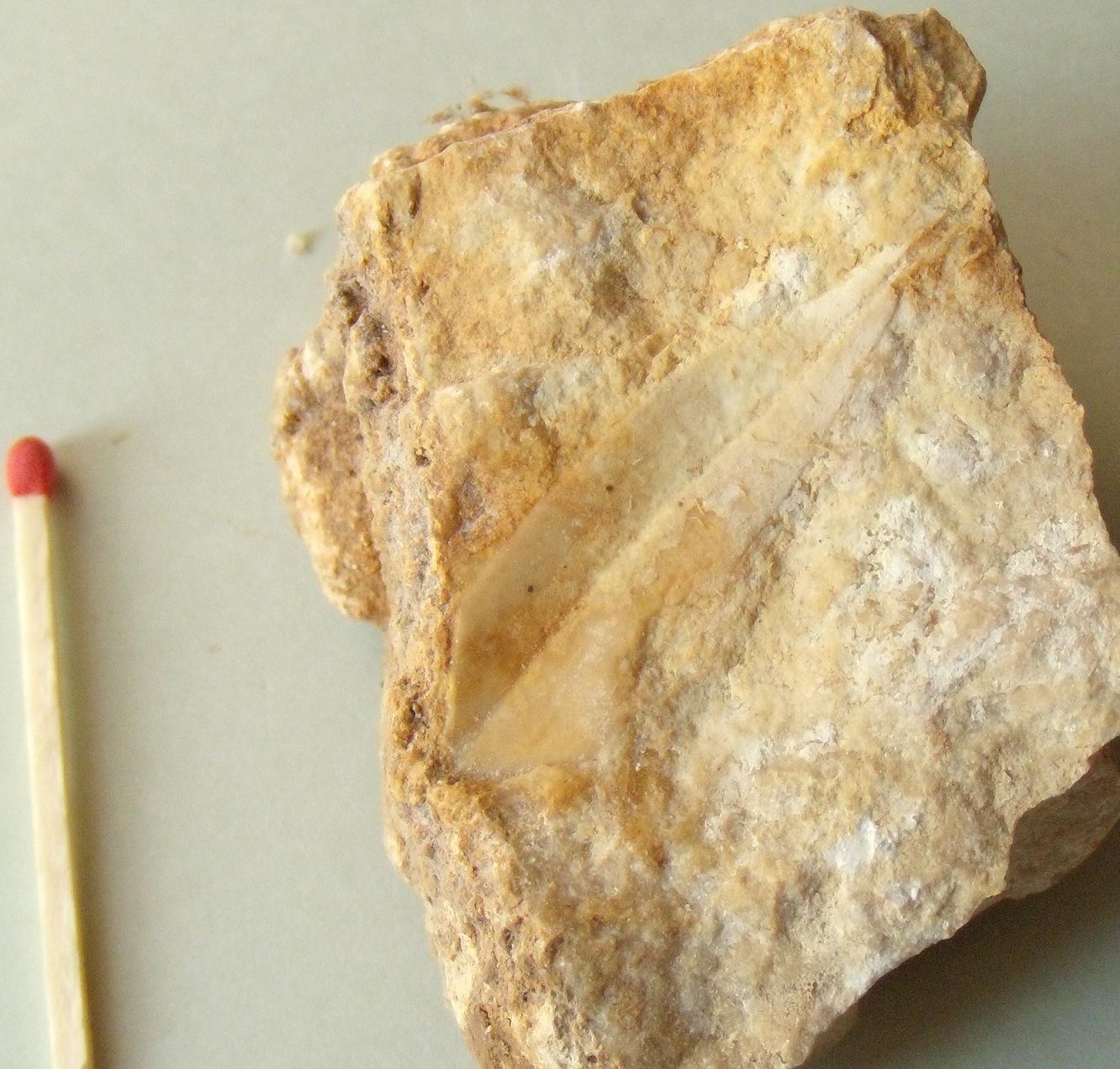

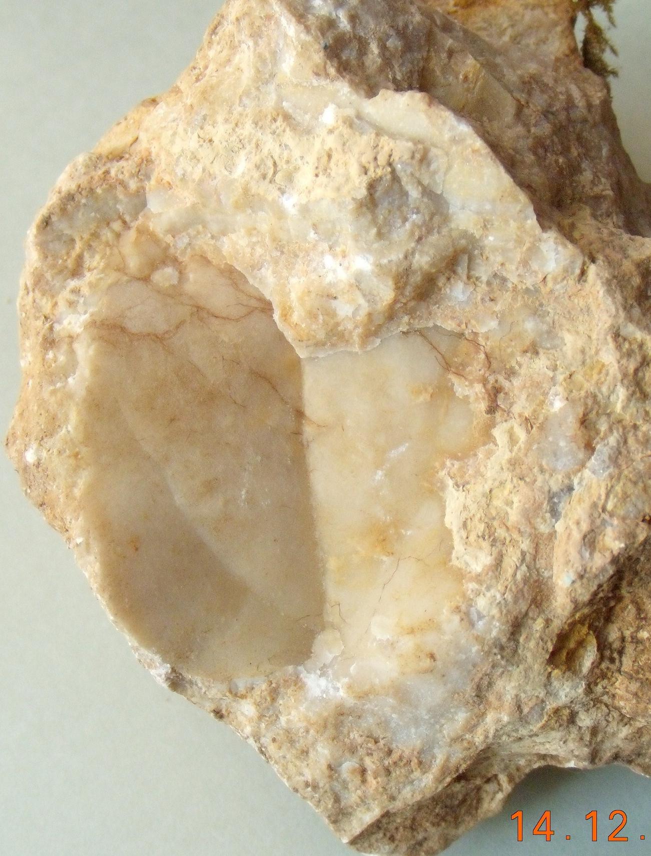

çà pour etre stable, c'est sûr !!! On a l'impression de taper sur du silex !
Je complète il s'agit d'Oligocène.. on y a trouvé aussi des feuilles de Palmiers ( le siècle précédent ... lorsque la carrière était en exploitation)

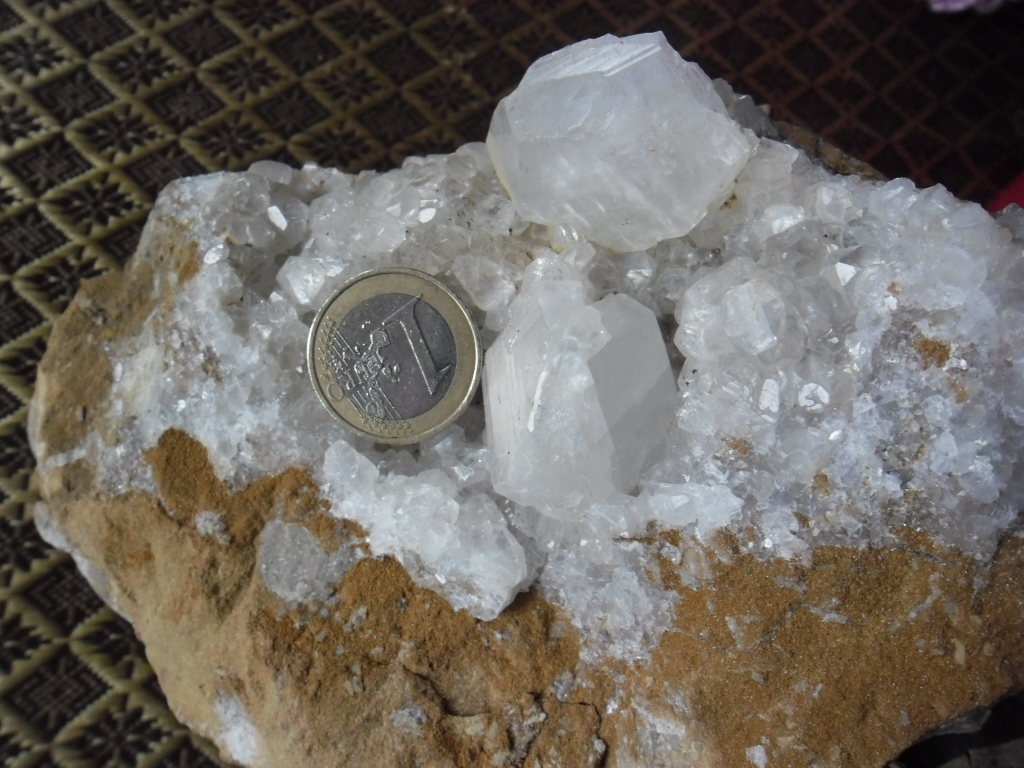

ces Fossiles viennent de la Carrière de Pouillenay , on y à touvé pas mal de choses des calcites aussi .
Comme le disait Halucigenia , pour ètre de la roche dure ...ça en est !!!
fossiles du cénozoique à pouillenay !!!!!????
erreur !
pouillenay = bajo-batho et calcaire marin !!!

comme fluopathe, il doit y avoir une erreur sur Pouillenay,
la calcite également, je suis pas convaincu qu'elle provienne de cette carrière!
Brognon c'était dans les sablières plutôt que dans une carrière?
