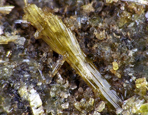

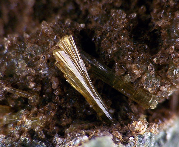

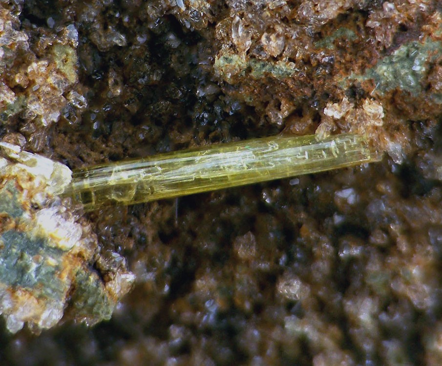

épidote, taille : 1,5mm.

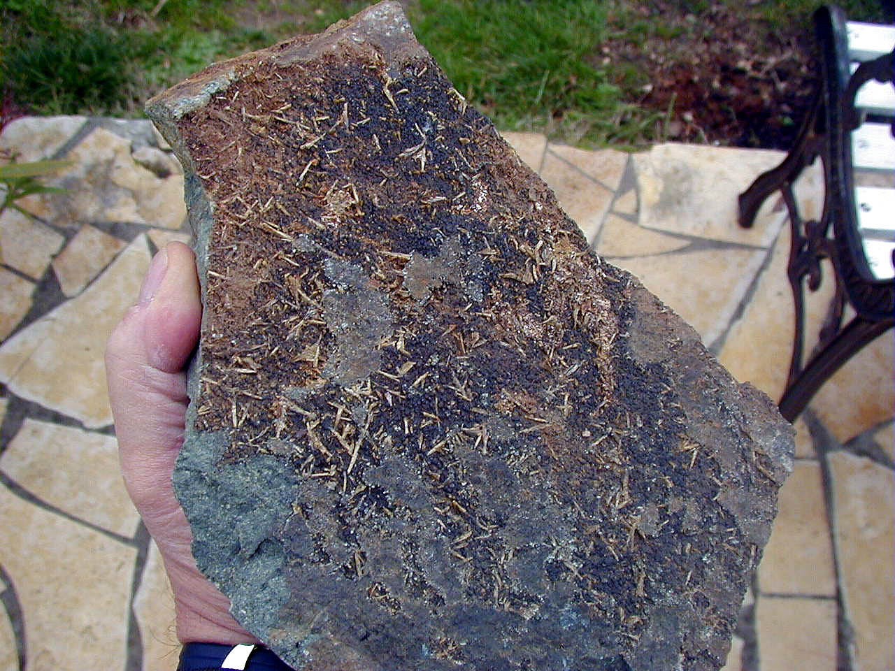

Echantillon trop gros pour les micros...les cristaux d'épidote dépassent le cm... :gratte-tete:
donc, ce pavé d'ophite finira ses jours sur les plates bandes de mon jardin !
ou dans la collection d'un minéralo attiré par ce genre de caillou...
Taille du pavé : 22cm X 16cm, poids : 5kg et des poussières (ophite massive !)
Heureusement pour moi, beaucoup d'autres petits pavés a trimmer durant les logues soirées d'hiver :super:
jolie trouvaille quand meme, il doit etre possible d'un trouver une jolie piece bien presentee... :super:

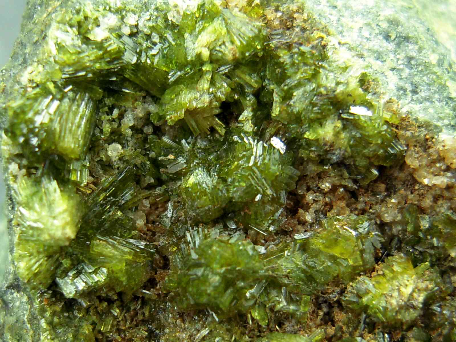

Dans un endroit du gisement envahi par les ronces, il faut choisir les blocs d'ophite fissurés. Les fentes sont remplies d'épidote ! Mais il est nécessaire d'avoir de bons (de très bons !) outils...C'est très très très dur l'ophite ! Perso, je ne cherche que les micros ( ça pèse moins lourd dans le sac ;) )...donc les jolies pièces macros sont encore en place, et il en reste !
c'est nettoyé ou il y a moyen de faire mieux ?
C'est du brut ! pour enlever les oxydes de fer , il faut passer l'échantillon au dithio. Pour mes petits échantillons, je me contente de nettoyer avec un savon non agressif et une brosse à dents. Le résultat est satisfaisant. :P

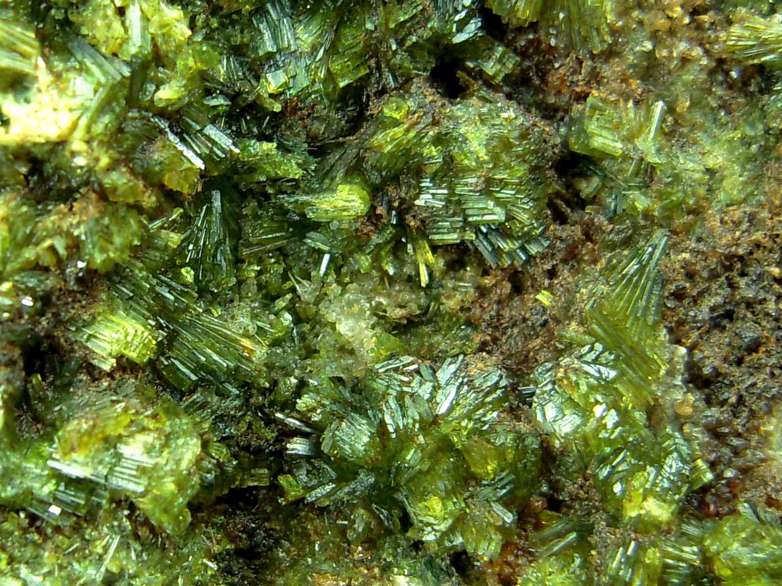

Le résultat après que cet échantillon soit passé aux ultra-sons, à l'oxalique (dilué..) et au shampoing pour bébé :
Sa taille : 1,7mm - 12 prises de vue avec traitement Combine ZM. Lentille Raynox.
