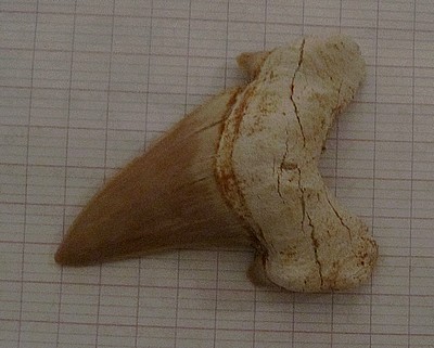

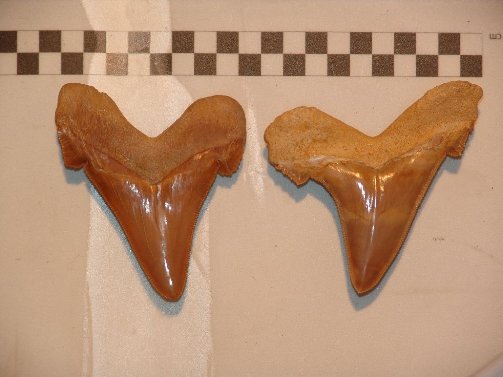

Bonjour à vous trois très éminents sélacienologues ;)

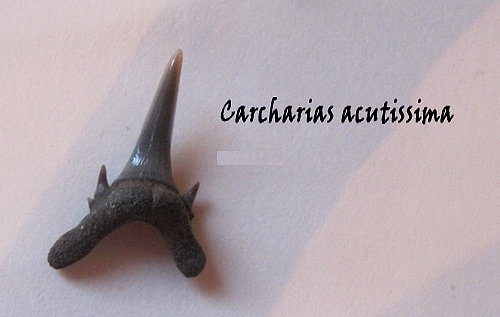

donc vous contestez la datation du Bruxellien = lutécien inf de la couche 6 ? ainsi que la datation dela strate N° 7 Lédien = lutécien sup. ? couches qui sont à la base des monts Cassel et des Recollets :gratte-tete:
ou bien vous identifiez ces dents comme quoi ? :gratte-tete:
j'ai une connaissance qui en a d'autres; il faut que j'aille faire des photos chez lui; il en a de meilleures ; affaire à suivre et à élucider donc, à bientôt. :coucou!: je vais lui demander où il les a extraites. C'est une très vieille histoire, ces lieux de fouille ne sont plus accessibles.
j'ai une connaissance qui en a d'autres; il faut que j'aille faire des photos chez lui; il en a de meilleures ; affaire à suivre et à élucider donc, à bientôt. je vais lui demander où il les a extraites. C'est une très vieille histoire, ces lieux de fouille ne sont plus accessibles.
Je pense que tu aura la réponse avec le niveau de prélèvement de ces dents (surface, haut ou bas du Mont, dans les anciennes carrières ?).
Invité mistral34

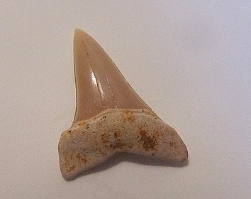

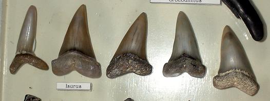

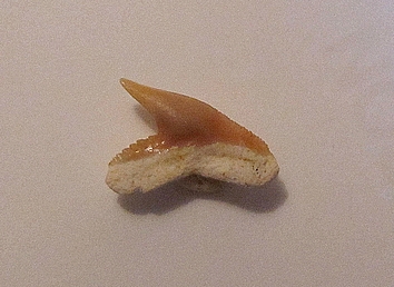

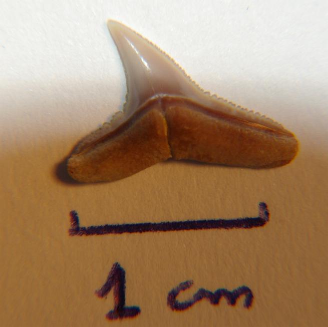

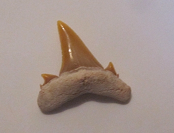

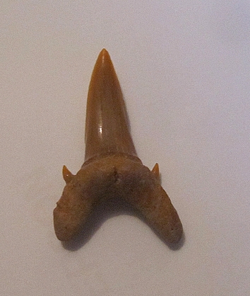

Là ça serait Carcharias cuspidata (requin taureau) mais il y'aurait aussi de l'Isurus (requin Mako)et du Galeocerdo (requin tigre) c'est qu'on m'avait dit ici mais je sas pas lesquelles c'est.
Je crois plutot a une différence inferieur et supérieur entre les deux photos plutot que d la cuspidata mais cela n'engage que moi.
Tu as 3, 4 ou 5 espéces dans la derniére photo.
Surement une Hemipristis a droite mais dur d'etre affirmatif.
:gratte-tete:
:gratte-tete:
effectivement tu as raison c'est bien hemispristis a droite et 3/4 especes differentes assez roulé mais bon ....

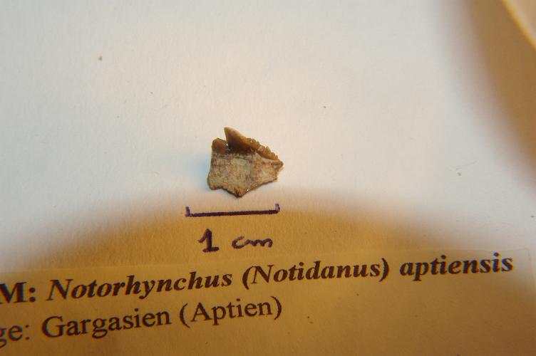

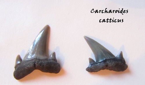

ma participation à ce post (que des découvertes perso, souvent incomplète), de niveaux parfois peu connus...

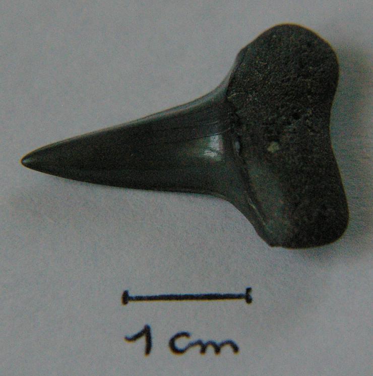

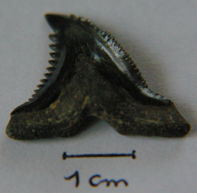

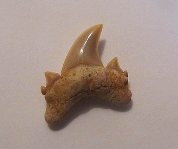

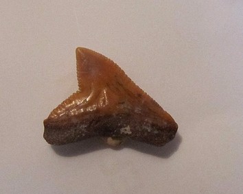

Hemipristis serra et Isurus hastalis du miocène du 04
Carcharinus priscus du miocène du 13
de l'aptien du 04
de l'hauterivien du 05
de l'albien du 05
j'ai pas tous les noms sous le coude, et la flemme d'aller les rechercher, mais ils sont sur mon blog pour ceux qui veulent. A+ raph
hello raphjac,
hier j'ai vu cette même dent de priscus sur un autre forum !!!!
exactement la même photo :siffler:
le sujet était demande de confirmation ppour sont petit nom
l'aptien est franchement formidable :ordinateur:
hello thanet, oui oui c'est bien la même photo !, maintenant que j'ai la confirmation du nom je le poste dans ce sujet et surtout je le met sur mon blog !

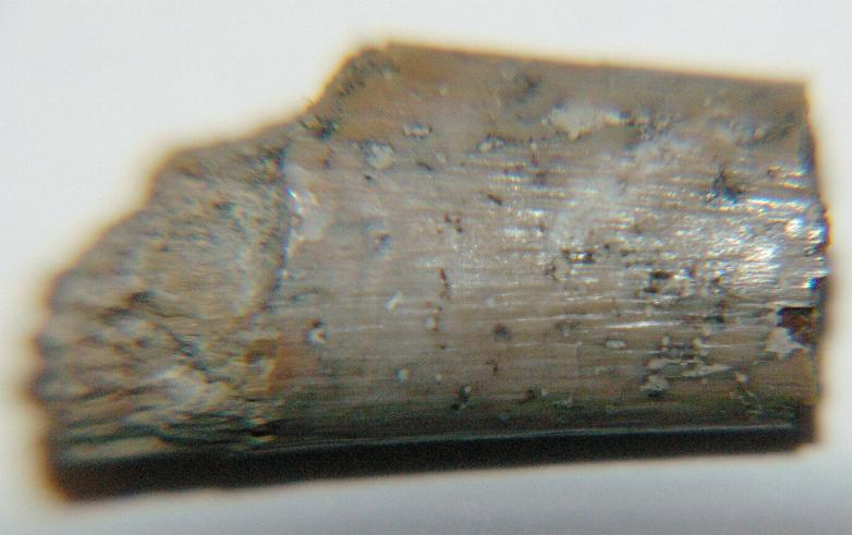

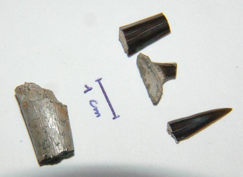

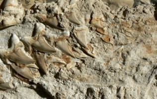

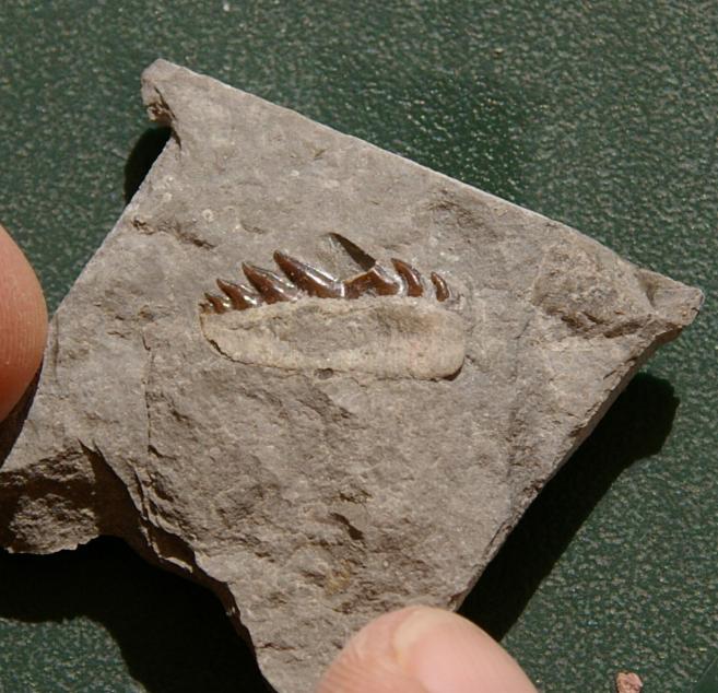

un oubli sur les photos précédentes de niveau peu commun: dents du valanginien du 05 (plusieurs sites et toutes incomplètes ....mais c'est pas courant !)

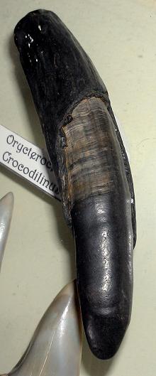

il y a du requin (quoi ?) et certainement du crocodile (grosse dent toute striée)
détail du croco (?)
Voili bonnes fêtes à tous raph

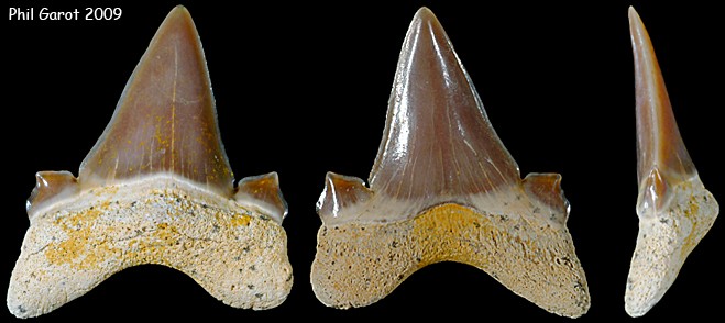

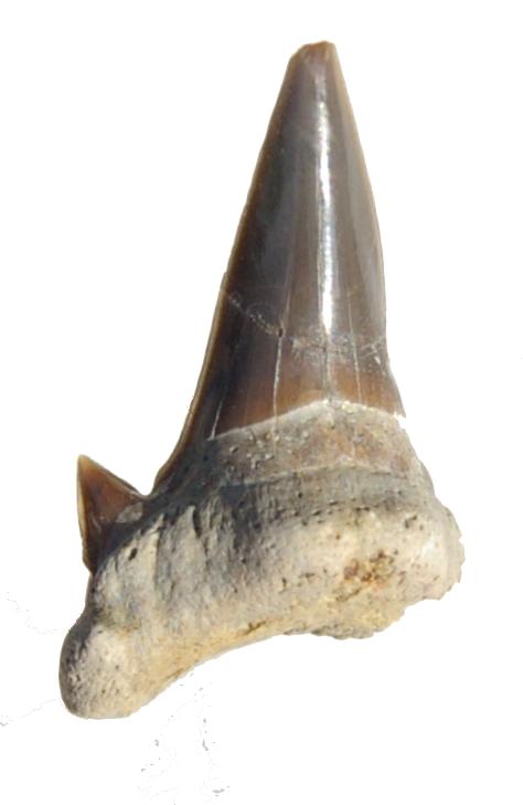

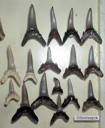

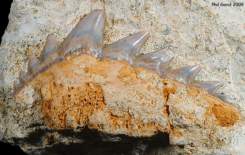

Notidanodon loozi. Thanétien inférieur. Belgique.
Otodus obliquus. Thanétien moyen. France.
Brachycarcharias lerichei. Lutétien inférieur. Belgique.
GB.
Bonsoir André,

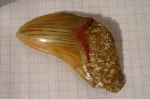

Je pense que Thant ne doute pas de la localité du Mont des Recollés qui était effectivement un classique du Lutétien /Yprésien des Flandres.
Le seul soucis vient du fait que ce mont est essentiellement Eocène et que les pièces présentées de Carcharodon ou Megaselachus pour les puristes sont au mieux Miocènes. Donc mauvais étiquettage (perte de la provenance) ou abus ?
J'ai quelques jolies dents du Monts des Récollés mais se sont des Carcharocles auriculatus, fréquentes dans l'Eocène, rien à voir avec la matériel photographié.
Bonne soirée FM
:sourire:d'après mon ami qui a cédé ces deux dents elles datent du Lekenien lequel appartient au Lutévien moyen sup dès que possible je ferai des photos d'autres dents similaires du même site. .
