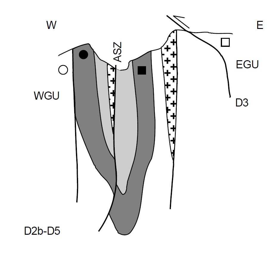

J'aurais besoin d'avoir l'avis de pointures concernant cette coupe géol:
Elle me chagrine un peu, et vous? :gratte-tete:
Pour plus d'info, la couche gris foncé correspond au Viséen et la gris clair au Westphalien. La granite au centre est sensé s'être formé "intrusivement" entre le Viséen et le Westphalien. Le blanc = gneiss.
Depuis quand le granite tombe-t-il du ciel? :gratte-tete:
Peux-tu en dire plus Mathieu ?
Je soupçonne que ce soit du Alpin quoique, viséen wesphalien dans les Alpes, pas sur que ça existe.
J'envisagerais un sill de granite intrusif dans le westhalien (possible il me semble en Massif Central), mais pas au contact, plissement post wesphalien et failles recoupant le tout.
Ce peut être aussi des filons injectés dans les deux failles verticales, mais la coupe serait différente avec des granites en filons nets.
A y réflechir, je ne vois guère que des massifs cristallins de chaine alpine pour avoir une telle tectonique avec chariage tardif.
Tiens moi au courant, Serge
C'est une coupe de quelle région ? Ardennes ? Visiblement, région très tourmenté !
:gratte-tete: Ben non! T'as vraiment pas une petite idée d'où ça peut se passer? :gratte-tete:
Alors, un petit indice: ASZ = "Arve Shear Zone". Ben oui, désolé, je suis monomaniaque vous savez bien!!! :clin-oeil:

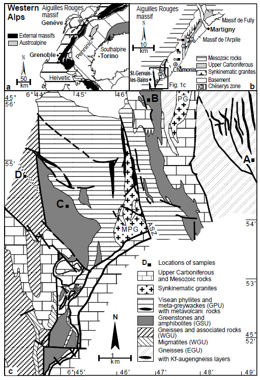

Pour ceux qui lisent l'anglais: bon courage!!! (télécharger le PDF!)
Sinon, la comparaison avec la carte du BRGM vaut le détour! :gratte-tete: Strictement rien à voir!!! C'est limite si c'est le même endroit... (Déjà que d'une carte à l'autre le gneiss se transforme en Viséen au niveau de la coupure :clin-oeil: )
Sans oublier la source biensûr des figures : C. Dobmeier "Variscan P–T deformation paths from the southwestern Aiguilles-Rouges massif (External massif, western Alps) and their implication for its tectonic evolution" (sinon Theo va me gronder :gratte-tete: )

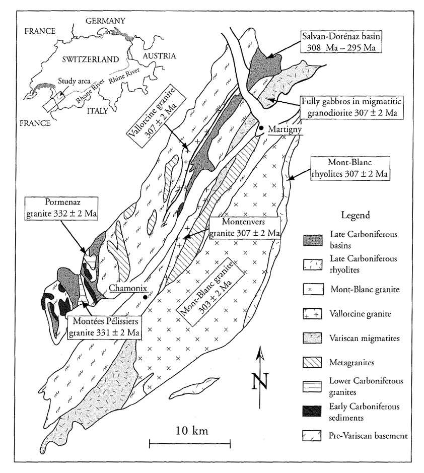

Le granite des Montées Pélissiers (ou des Houches" comme je préfère l'appeler...) est daté de 331 +- 2 M.A., donc Viséen sup. à Namurien inf. Alors comment peut-il être intrusif dans le Wesphalien? :coucou!:
post-2472-1260606027_thumb.jpg Source: "High precision dating and origin of synsedimentary volcanism in the late carboniferous Salvan-Dorénaz basin" Nicola Capuzzo et François Bussy.

Désolé de casser le suspens, mais je crois que tout simplement, Lomdumtblanc, tu as mal lu la légende de la coupe ! J'ai regardé attentivement l'article en anglais + la carte BRGM et sa notice. Après ces lectures, notamment des cartes, je constate que le gris clair n'est pas du Westphalien, mais bien du Viséen (GPU: Greenschist–Phyllite unit), tandis que le gris foncé n'est pas du Viséen, mais du pré-Viséen (GSU: Greenstone unit). Ce qui est représenté en blanc sur la coupe est encore plus ancien, puisqu'il s'agit de gneiss et migmatites d'âge probablement calédonien.
Si on reprend maintenant l'interprétation de la coupe, le granite de Servoz-les Houches est bien encaissé dans les formations viséennes (GPU), avec un contact intrusif à l'ouest et un contact tectonique, mylonitisé, à l'est. La granite est donc post-GPU (Viséen sup. à Namurien d'après datation Ar). Le Westphalien affleure plus à l'est. Il ne gêne donc pas pour comprendre la mise en place du granite de Servoz et ses conditions de gisement.
A+
Géomorpho
Juste un petit correctif et une précision par rapport à ma réponse précédente :
- la datation du granite n'est pas à l'argon, mais à l'U-Pb sur zircon ;
- quand je dis que le Westphalien affleure plus à l'est, c'est sur la base de la carte BRGM, car dans l'article en anglais, le Westphalien est réinterprété comme des formations pré-viséennes, sur la base de considérations structurales ("All units border on each other with tectonic contacts and show a symmetrical spatial arrangement with the MPG in the centre (Figs. 1c, 11). This structural arrangement has been interpreted as a kilometre-scale syncline with the MPG marking the synclinal axial plane"). C'est aussi peut être à cause de cela que le doute s'est installé à la lecture comparée des cartes.

:mort de rire: Bien joué Géomorpho!!! :mort de rire: Effectivement je "m'avais trompé"! Ça éclaire mieux la chose maintenant, c'est plus clair dans ma petite tête. Mais il reste quand même des trucs bizarres entre la coupe+carte et le terrain que je ne m'explique pas trop... A voir au printemps...

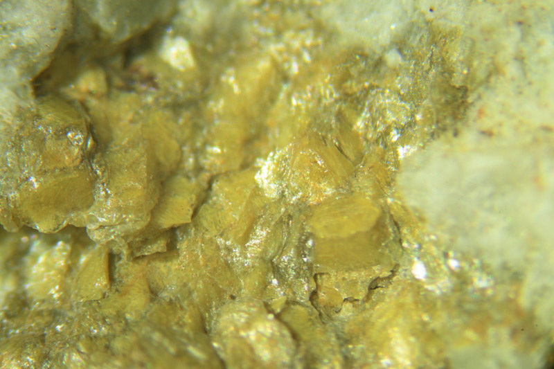

Sinon, vu qu'on parle du granite des Montées Pélissier, y a comme un "mica jaune"...
Quelqu'un sait ce que sait? Biotite altérée sans doute, mais en quoi?
En effet, Matthieu, les micas du groupe biotite en s'altérant se déferrisent et prennent une couleur jaune laiton (" or des chats "). À+
Édit : par contre, problèmes avec mes yeux, j'ai du mal à distinguer clairement sur ta photo…
C'est vrai, mais là ça évoque plus des trucs de style "gilbertite", micas plus ou moins verdâtres pas très loin des muscovites ou "damourite" d'aspect assez semblable, mais résultant de l'altération des feldspaths.
