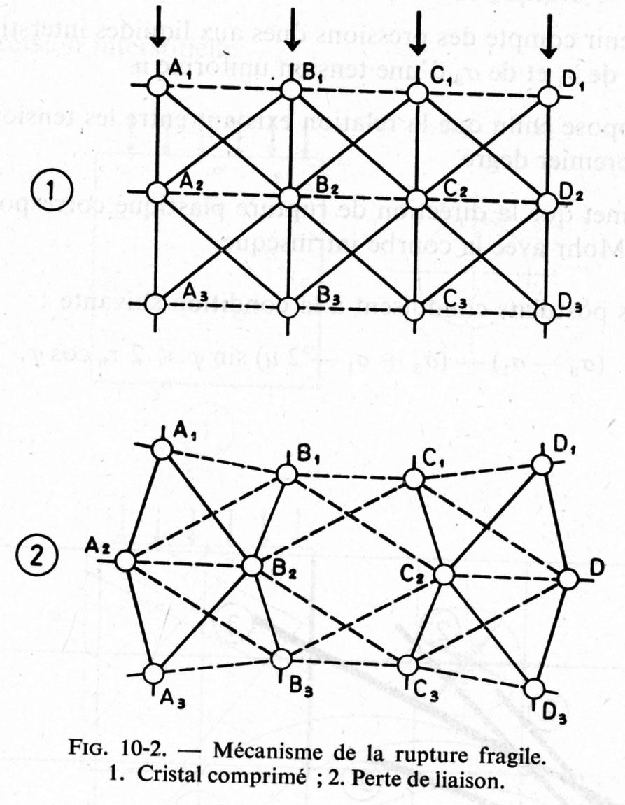

Kayou Posté(e) 14 décembre 2009 Signaler Posté(e) 14 décembre 2009 Un peu de littérature...Roche = grains minéraux en cohésion. La rupture: sous un choc = charge appliquée pendant un instant très court, les roches (la plupart) présentent une très grande rigidité = comportement élastique. Mais le choc peut provoquer une décohésion des constituants = perte totale des liaisons moléculaires du solide par écartement local des distances moléculaires. (plein de notions, de coefficients de Poisson et autres... pour spécialistes avertis) L'écrasement par compression brusque, simple instantanée, commence par l'apparition de fissures parallèles à l'axe de compression (qualification en "rupture fragile"), sans déformation permanente. Si la charge est maintenue pendant une longue période: la décohésion s'accompagne de remaniements plastiques, elle s'accompagne de saccades donnant lieu à des craquements avertisseurs de la progression de la rupture. Citer
alchimiste Posté(e) 14 décembre 2009 Signaler Posté(e) 14 décembre 2009 oui mais la, claude, tu prends l'exemple d'un cristal ou d'un mineral homogene Citer
