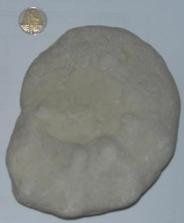

Donc, avec les nombreux oursins remontés dans le turonien de Sangatte (Micraster, Echinochorys, ...) voici une ammonite rarement retrouvée complète surtout à cette taille, près de la falaise fossile (que l'on nen voit d'ailleurs presque plus), par un collègue qui venait sur le site pour la ... 2ème fois
Malgré l'altération du fossile, il pourrait s'agir d'une Mammites nodosoides, avec les caractéristiques tours externes qui présentent des tubercules (ce qui la différencie d'Acanthoceras à ce stade d'érosion)

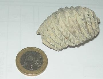

Ensuite, nous sommes allés voir la tragédie de Strouanne où le sable a recouvert près de la totalité des gisements de fossiles que l'on trouvait encore il y a 3 ans... :triste: Par chance, ce jour là un petit ruisseau affleurait de l'argile du Gault, et j'ai pu prélever à temps ce beau fragment d'Arctostrea carinatum, caractéristique de l'albien dont Strouanne est supposée être l'un des plus beaux gisements régionaux.

Bravo pour l'ammonite, cela semble être une Mammites du Turonien.
Par contre le Rastellum carinatum est un fossile cénomanien, on ne le trouve pas dans l'Albien mais dans le Tourtia (craie noirâtre) et dans la craie grise à jaunâtre.
Il est connu également des carrières de Bettrechies et Bellignies.

Et pourtant c'est le troisième Rastellum que je trouve à Strouanne, mais c'est le seul que je trouve dans l'argile. Peut-être a-t'il été remanié dans l'argile après avoir affleuré au Cénomanien (ce remaniement pourrait être même plus récent ...)

Ton Rastellum trouvé dans l'Argile était dans une couche en place ou inclus dans une "motte" argileuse isolée ?
Ben les couches d'argiles déjà en place ne sont guère visibles en permanence, partiellement ou totalement recouvertes de sables .
J'ai trouvé ce rastellum dans un petit coin d'argile noire, en bordure de plage. En tout cas, le fossile était bien engangué, il m'a fallu quelques minutes de grattage pour dégager toute l'argile du Gault.

Pour apporter un echo à la bestiole hallucinante ( :sourire: ), L'Albien ne tient pas, meme si tu as decouvert ton fossile avec de l'argile autour, il s'agit d'un phenomene artificiel "d'enrobage"par les argiles de gault qui sont trés grasses et englobent certains fossiles mobiles sur l'estran.
Si tu pouvais ouvrir les valves de cette huitre, tu te rendrai compte qu'elle contient de la craie et non de l'argile ou du phosphate, ce qui t'apporterait la preuve absolue du phenoméne....
Avec humour, je te dirais de faire gaffe à l'avenir aux faux-amis que presente ce type de terrain car un beau jour tu risques de nous presenter un os d'Auroch decouvert dans les couches albiennes et qui ne serait en fait que le vestige d'une vache du calaisis victime d'un suicide par chute de falaise, un jour de deprime...Ce qui, tu l'avouera, n'est pas etonnant vu la meteo locale! :clin-oeil:B)
