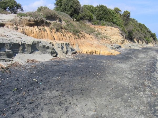

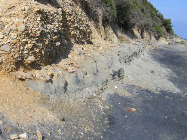

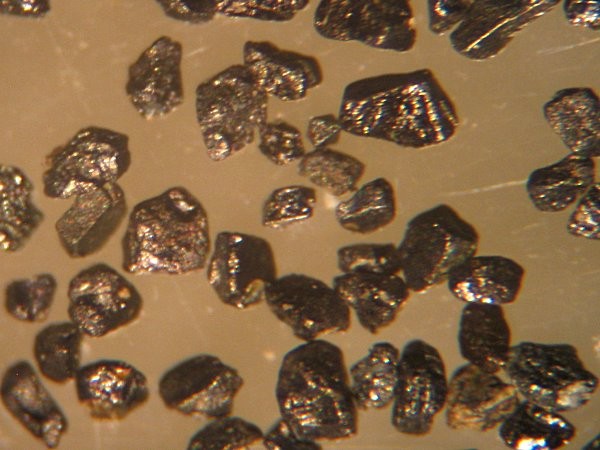

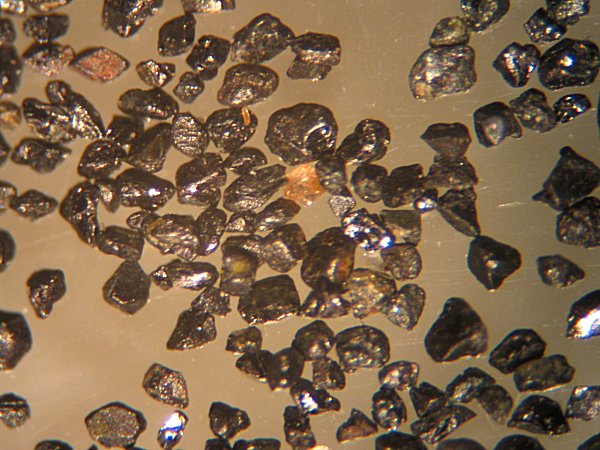

Je suis très intrigué par un sable noir trouvé en Corse près d'Aleria (Plage de Tallone). Le niveau semble très localisé, le sable est par ailleurs de couleur claire... A proximité, une espèce de conglomérat avec de gros galets provenant de la Corse Alpine (Métagabbros, métabasaltes...)

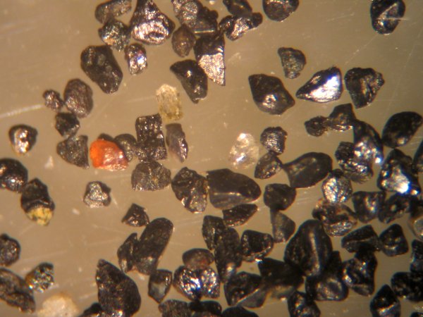

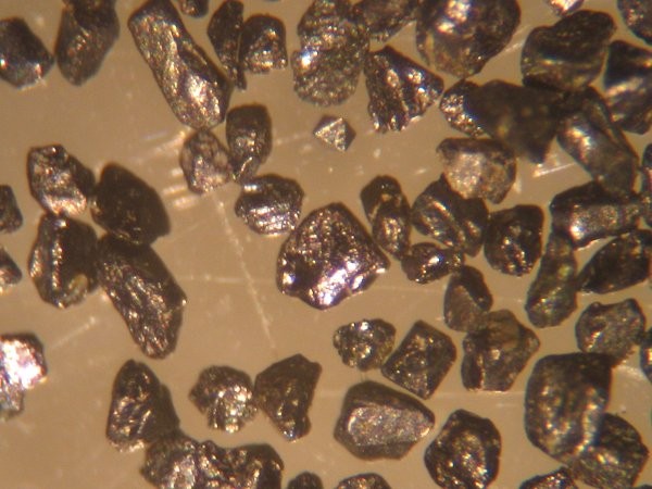

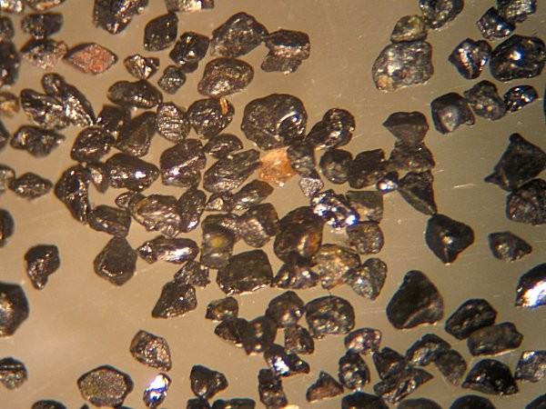

J'ai pensé d'abord à du Glaucophane (abondant dans les basaltes et Gabbros qui descendent des reliefs), mais à la bino, c'est très différent... J'en viens même à me demander si c'est réellement minéral (mais ça n'a pas l'air d'être du chardon car c'est très dûr)...
Bref, si quelqu'un a une idée, je suis même prêt à envoyer un échantillon par la poste si certains se portent volontaires (mes photos prises sous bino ne sont pas terribles, désolé)

Oui, réagit à l'aimant... J'y avais pensé car sur la dernière photo, on voit un cristal dont la forme évoque de la magnétite...
...Y a t il un moyen d'être sûr ?
Je trouve quand même étonnant qu'il y en ait une incroyable concentration juste à cet endroit ! (ce serait quasiment de la magnétite pure !!!)
J'ai pensé aussi à un rejet industriel mais on est en pleine réserve naturelle... et il n'y a que des vignes à côté !!!
Invité phénacite
Le ressac effectue un tri mécanique des matériaux lourds et les concentre sur une zone donnée. C'est le principe des placers. Est-ce que tout est magnétique ??
Salut Eric,
Tu peux avoir des préconcentrations dans tes conglos qui sont vannées par les vagues. Ce n'est qu'une possibilité, mais c'est jouable. Aurais-tu des formations meilleures candidates à proximité ? plus un éventuel courant de dérive ?
Serge
+1 Pour la magnetite. En martinique, l'action des vagues sur les andesites des plages du nord de L'ile conduit a la formation d'un sable contenant un sacre pourcentage de magnetite et un peu d'enstatite-ferrosilite (72%). Il faudrait faire une DRX du sable reduit en poudre pour identifier les elements anguleux qui ne me font pas penser a de la magnetite (eclat, couleur, ''transparence''). Et puis ca correspondrait a ce que l'on pourrait trouver dans un gabbros ou un basalte enfin par rapport a ce que j'ai deja pu trouver dans ma petite ile.
Peut être simple a tester en réduisant le sable en poudre ? En espérant que le noir de la magnétite ne masque pas tout. Vu le contexte, on pourrait proposer les minéraux suivants : Chromite, ''enstatite-ferrosilite'', ''péridot-fayalite'', l'hornblende, actinote.

alchimiste' date='mardi 08 décembre 2009 à 16:00' post='237556'] pour rester simple, on pourrait aussi garder magnetite.... la corse regorge de magnetite....
;)Salut Éric & Victor, Éric il s'agit de minerais métalliques accumulés dans les parties superficielles de la croute continentale océanique ainsi que les roches qui les contiennent vont être soumis aux agents d'érosion. ces dernière peuvent conduire a la formation de gisements détritiques par accumulation mécanique de minerais. le seul cas connu en Corse est la formation actuelle des placers radioactifs a ilménite et zircon des plages de la plaine orientale. a plus Eric et bonjour a toute la famille :clin-oeil:

Pour ce qui est des conglomérats à proximité, c'est effectivement très etonnant: on dirait une ancienne terrasse alluviale qui aurait été compactée, solidifée... A moins que ce soit un ancien rivage remanié...???
En tout cas, dans les galets, on retrouve bien Glaucophane, épidote, actinote, quartz, serpentine, pyroxènes... bref, c'est bien de l'"alpin" qui est descendu par là...!!!

Bonjour Montviso,
A l’examen de tes photos, grains noirs pas de cristaux nets.
Par rapport au magnétisme,
- les grains qui réagissent à l’aimant ferrite : magnétite (parmi les minéraux courants il n’y a que la pyrrhotite avec la magnétite qui réagit à l’aimant ferrite)
- les grains qui ne réagissent pas à l’aimant ferrite mais à l’aimant terres rares (Néodyme-Fer-Bore) : hématite ou ilménite (pour avoir des aimants terres rares sur internet : supermagnet)
Il faut rechercher les cristaux, deux types les plus courants :
- octaèdres : magnétite
- hexagonaux plats : hématite ou ilménite
- http://www.mindat.org/photo-97370.html
Pour distinguer l’hématite de l’ilménite, sur des cristaux non altérés il faut être très fort !, donc observer des cristaux altérés et la présence de leucoxène grisâtre ou jaunâtre recouvrant ou pseudomorphosant les cristaux et qui valide ainsi la présence du titane de l'ilménite.
http://www.mindat.org/photo-74064.html
Consulte :
http://www.micromineral.org/Placer/index.html
Bonne recherche
A+
F. Périnet
