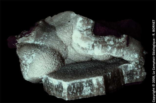

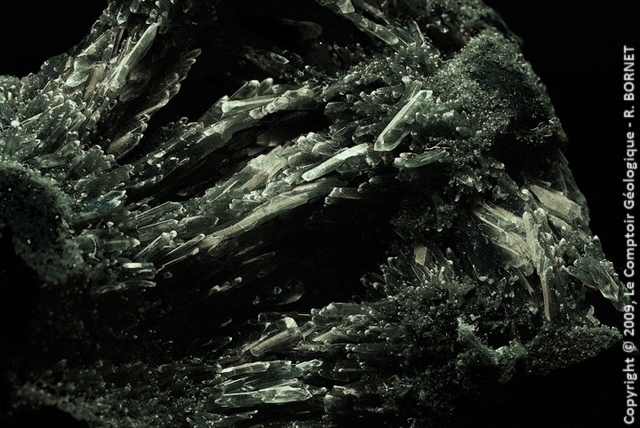

Quelques exemples de photos traitées :
Calcite de Combronde sous ondes longues

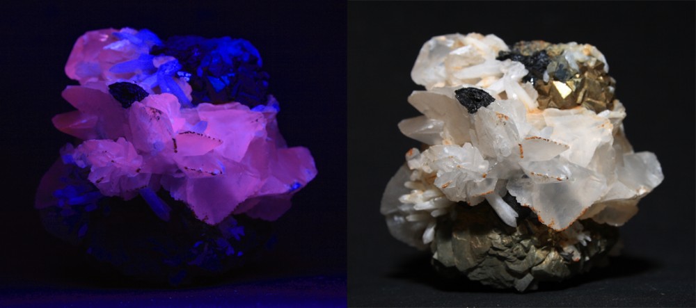

Barytine des Alpes de Haute Provence sous onde longues + courtes

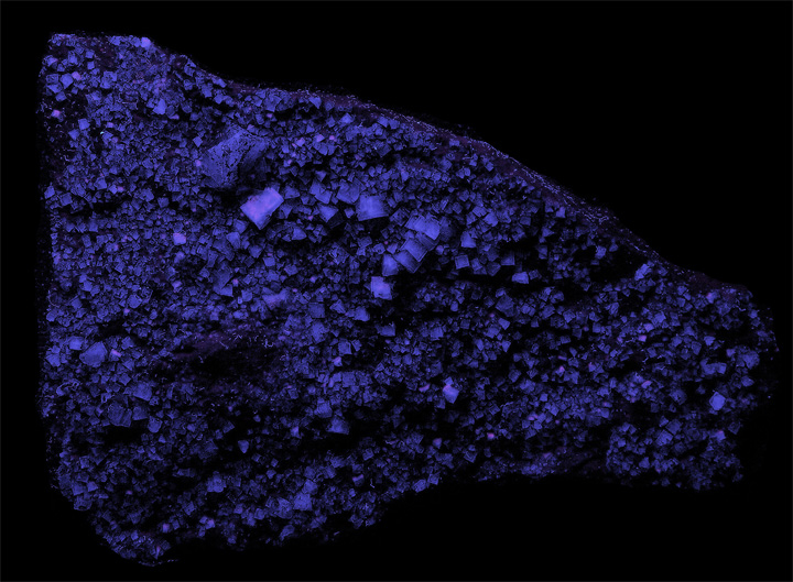

Fluorine du Barlet (43) sous ondes courtes + longues

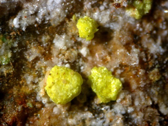

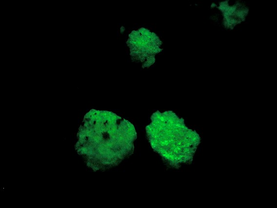

Deux photos d'uranopilite, les Marécottes, Valais, Suisse, champ de 6 x 4,5 mm; photographié au binocculaire, en lumière naturelle et aux UV, avec un APN Canon Powershot S40; sans quelque réglage particulier mais...
Il s'agit d'un APN acheté voici 4 ans, relié par connexion USB à un ordinateur, avec programme affichant une pré-photo (permettant une mise au point aisée) à l'écran et permettant tous réglages de l'APN ainsi que la photographie commandée au 'clavier' de l'ordinateur ou avec la souris (ce qui évite tout tremblement!). La photo a été prise avec réglages luminosité, etc... automatiques.
