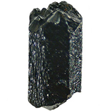

A propos de ces pyroxènes aciculaires, j’ai récolté quelques cristaux de ce type. Quelques photos sont sur Mindat comme « pyroxène group » dans la mesure où visuellement la détermination comme augite semble délicate.
Ruisseau des Buges, Perpezat, Puy-de-Dôme
http://www.mindat.org/photo-97771.html
Ruisseau de Frédet, Boissières, Murol, Puy-de-Dôme
http://www.mindat.org/photo-137313.html
La Trentaine, Picherande, La Tour d'Auvergne, Puy-de-Dôme
http://www.mindat.org/photo-155618.html

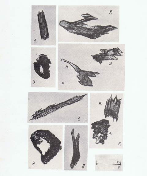

Le document de H. Pelletier (1955) qui propose une étude morphologique des augites « denticulées » est très intéressant. A l’époque le mécanisme de formation de ces cristaux était inconnu.

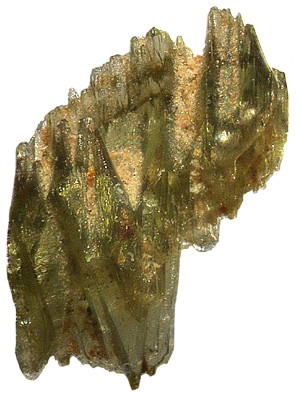

Bonjour à tous,
En triant du sable de la Cère près de Thiézac, Cantal, j’ai récupéré quelques pyroxènes singuliers.
A la différence des pyroxènes denticulés ou aciculaires, la morphologie de ces cristaux ne semble pas liée à l’altération mais plutôt à des traces de fusion partielle (au moins pour les trois premiers)!
Parmi vous certains ont-ils davantage de données sur le sujet ?
FP
