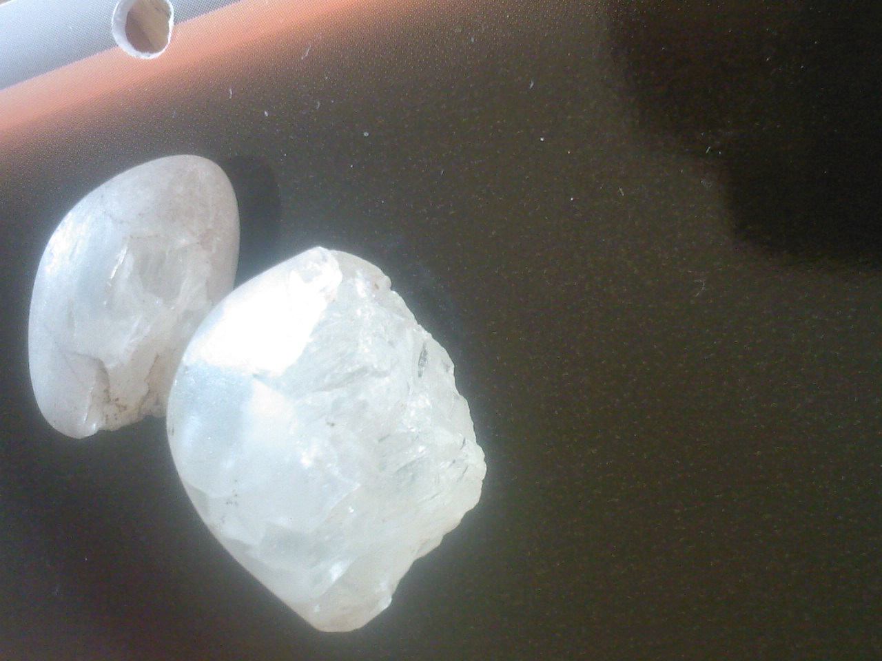

Je pars sur ANHYDRITE car je ne vois pas de gypse de cette forme . Des bons clivages, ne raye pas le verre, densité faible.

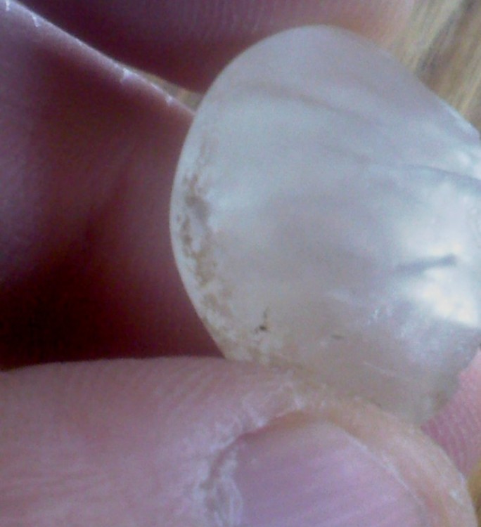

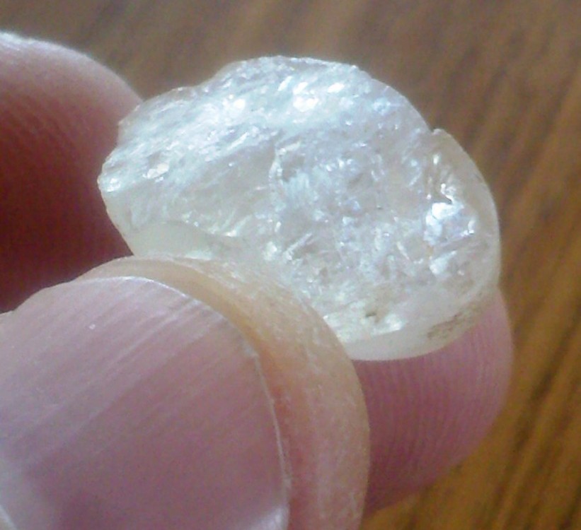

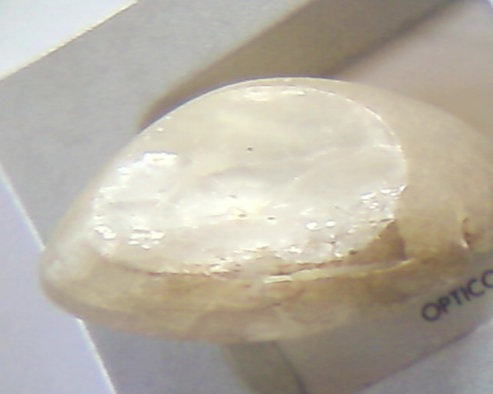

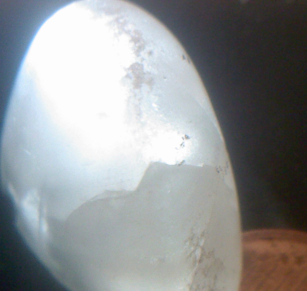

Je l'ai trouvé dans un champ plat , cela n'a pas été roulé ni poli. post-5704-1259941493_thumb.jpgpost-5704-1259941502_thumb.jpg

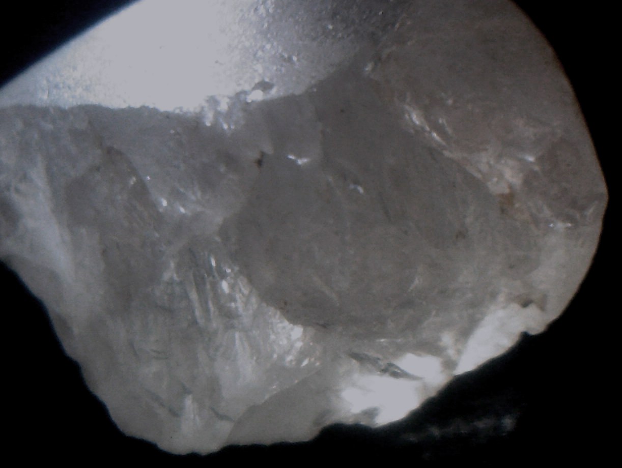

C'est vrai que l'on ne voit pas bien les clivages, c'est trop brillant. Mais j'ai la chose en main, et c'est bien des clivages bien droits, à angle droit par endroit.
Dans le coin, en fait on trouve des sédiments tertiaires, et en plus le volcanisme. Je trouve ces "nodules" dans un champ placé sur ce contexte. Je sais que c'était à l'époque un paysage de lagunes. Sur cette photo, on voit bien le clivage caractéristique.

Yes 1frangin, sorte de gypse, mais ce qui est "étrange" c'est cette forme : arrondie, comme "polie" !! J'aimerais connaitre la matrice de ce genre de "nodules" ??
Et si c'est du gypse, la dureté est de 2: rayé par l'ongle, et si on chauffe on obtient du plâtre .
