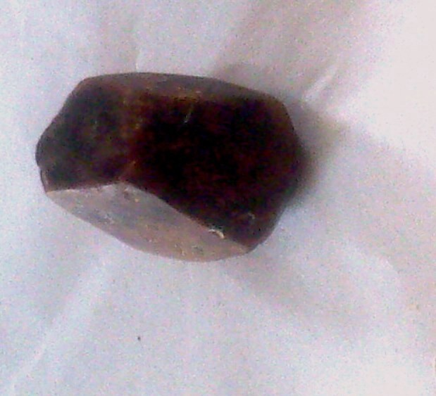

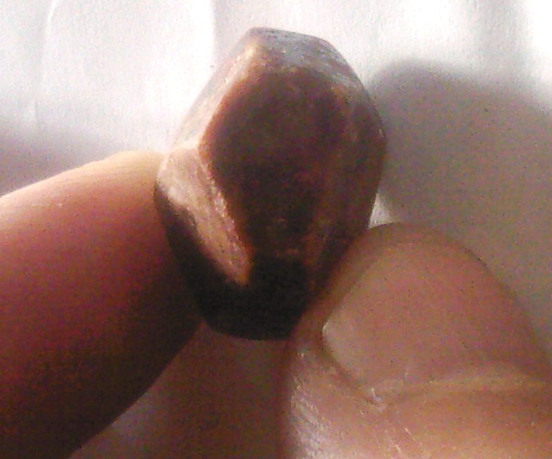

Salut,
Trouvé dans la vallée du Haut-Allier : couleur jaune-rouge, dureté entre 6 et 7, je ne vois pas ce que c'est... Je pensais à du feldspath vu l'environnement granitique du Haut-Allier ?? :lasse:
Je l'ai juste un peu poli avec un disque de feutre(et un peu d'huile!!)
Si vous avez une idée ? :Ppost-5704-1259922144_thumb.jpgpost-5704-1259922171_thumb.jpg
Bonsoir.
Moi, ça me fait penser aussi à du zircon comme on trouve dans le Devès. Quand tu dis Haut-Allier, c'est plutôt Lavoûte-Chilchac, Langeac, Prades, Monistrol d'Allier...? Parce que pendant ma maitrise, j'ai trouvé des zircons dans les alluvions perchées vers Monistrol.
Yann
Invité phénacite
Non pas zircon qui est d'une dureté de 7.5 .(et puis la taille !! :remonte: ) Grenat non plus , (toujours par rapport à la taille - densité) je ne crois pas .
Y'en a qui disent que je ne fais pas de tests :o J'ai dit dureté entre 6 et 7 !! :sourire: didiou !!

Dans mon Grund, variétés comprises j'ai 98 références pour une dureté allant de 6 à 7... !!! si on va jusqu'à 7.5 il y a 163 candidats... Yipi !!!! Une mesure de densité ? Cela rendrait l'identification vraiment plus facile.
Bon les cocos, je veux pas défendre le père Phénacite, mais on peut en éliminer quelques uns !!!!

Globalement Il ne reste que les grenats et les tourmalines, moi grenat déformé me siérait bien

Invité phénacite
Salut,
Densité : 3.82 , je crois que cela va éliminer pas mal de trucs !! Je n'affirme pas que cela provient exclusivement d'un contexte granitique. Pour la couleur j'ai dit jaune-rouge, mais si je dois décrire c'est un peu comme l'ambre, en un peu plus terne.

Bizarre pour un grenat, ce qui serais pas mal pour du français, j'attends une densité
pas bizarre du tout, on en trouve quantites en alluvionnaire...
ici j'en ai trouve de cette taille teinte rose-rouge, tres fractures de 2-3 cm de diametre, pegmatites
Invité phénacite
Grenat calcique alors ??? Bien joué 1frangin si c'est ça que tu as déterminé !! chapeau bas ! :clown:
Du coup je m'attends, dans ce coin , à trouver de "ces mémères" !!! :clown:
Si je ne me trompe pas le grossulaire est une variété de grenat mais je me demandais, quelle est sa spécificité par rapport aux autres variétés ?
Ca3Al2(SiO4)3 - couleurs possibles : incolore, blanc, jaune, rose, vert, brun - gisements : métamorphisme de contact (skarns), métamorphisme régional (calcaires, serpentinites, etc.)… (Très vite fait, pour ne pas laisser l'ami Clément sur sa soif !)À+
