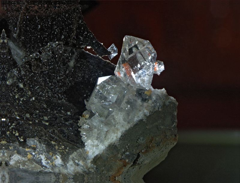

perso , j utilise un éclairage "balladeuse à leds rechargeable" et surtout, il faut choisir le mode d éclairage dans les réglages de l appareil (si celui-ci a diverses options) Je ne connais pas le mode d emploie de ton apn.
Bien sur ma technique n'est pas forcément la meilleure mais elle me permet de faire des photos des petites pièces avec un rendu correct des couleurs.
cette petite pièce a été éclairée uniquement avec une lampe frontale à leds qui vaut une fortune !! (9€ en grande surface de bricolage)
