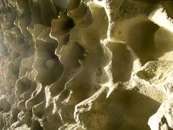

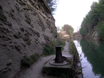

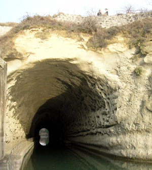

Au lieu dit "le Malpas" (mauvais passage) , près de Nissan-lez-Ensérune (SO de Béziers),
le canal du midi traverse les molasses du Miocène (Helvétien...) par un tunnel.
Quelques photos du site, avec les formes particulières d'érosion .
[sous ce tunnel passe un autre tunnel pour le chemin de fer, et plus en-dessous encore il y a le tunnel qui draine l'étang de Montady vers l'Aude]
