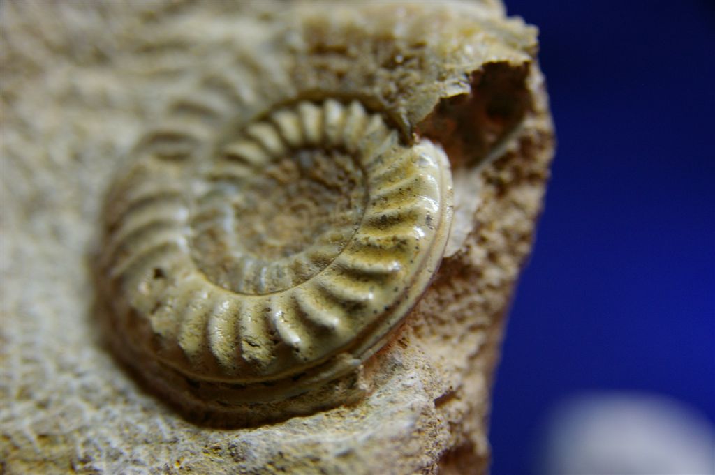

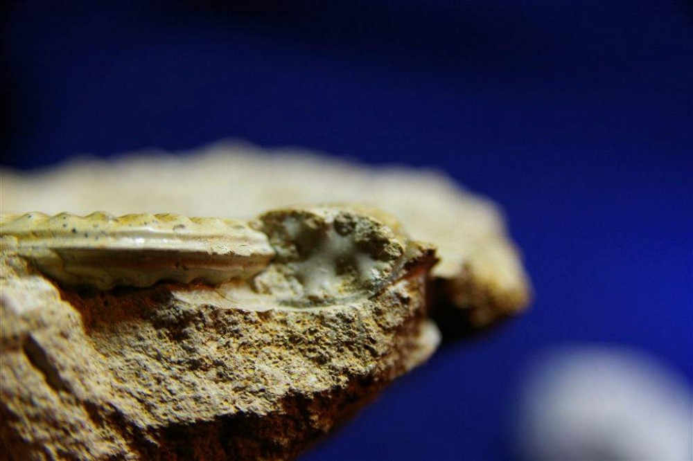

Récoltée dans des blocs du Pliensbachien de Fresney.
Diamètre : 48 mm / A l'ouverture hauteur du tour 12 mm et épaisseur 6-7 mm / ombilic 23 mm.
Côtes trés trés rétroverses terminées par un tubercule, les flancs sont plats, carène trés prononcée.
Récoltée en même temps que Almateus (de 10-15 cm).
Pas d'idée sur cette bête...
pour moi ce serait un acanthopleuroceras, mais lequel je sais pas je les mélange toujours :clin-oeil:
il n'y a plus d'acanthopleuroceras dans la zone a margaritatus.
plusieurs genre a explorer:
-protogrammoceras ( matteiceras)
-arieticeras
-fuciniceras

Réponse :
si elle à bien était récoltée dans la zone à Amaltheus....ça ressemble pas mal à un coeur
de Pleuroceras spinatum.....
peut-être !!!!
à +
- J'ai trouvé les Almateus dans des blocs sur le même petit périmètre mais pas sur le même bloc (Mais j'ai quand même cherché du coté d'acanthopleuroceras, comme ya un air de famille.
Celle-ci étant trés arietiforme , Je me suis également vers les arietitidae, mais là je tombe plus dans le sinémurien. Et je vais peut-etre dire une grosse betise (ça sera pas la 1ere ...) mais je crois que la faune du sinemurien est absente de cette carriere.
peut-être !!!!
à +
pleuroceras spinatum a des cotes radiale et une carene cordée, ce qui n'est pas le cas du tout de l'ammonite a trago , on peut des lors exclure cette espece.
pour trago:
pas de sinémurien a fresnay.
Ca ne ressemble pas à une acanthopleuroceras, carène trop forte et sillons ventraux développés , côtes non proverses. Personnellement, je pense pour une forme d 'arieticeras du domerien. Faudrait voir les docs sur le pliensbachien de l'aveyron.
bonjour, ci ton ammonite n'a pas été trouvée en place, c'est plus hasardeux, mais ci c'est du pliensbachien, peu être un acanthopleuroceras arietiforme???
(Merci pour votre aide précieuse)
Sur le site Jean ours, un specimen A.arietiforme est représenté mais de face seulement (pas de photo de la carène). J'ai une doc = description de la faune du pliensbachien de fresney (club geol.de bayeux). Mais ma copie est de mauvaise qualité, impossible de voir si l'exemplaire figurant est semblable. (en principe présence de chevron sur les Acanthopleurceras...).
Donc pour l'instant peux pas vérifier.
Philippe
Pas bon, la mienne est trés évolute avec un ombilic assez grand. Et les cotes et le ventre de la bestiole ne colle pas.
Merci à toi.
absolument d'accord a vec toi , pas bon du tout , costulation,accroissement de la , spire , pas de caréne cordée, qui dit mieux ;)
Philippe
il y a une figuration dans le schlegelmilch 1976 " die ammoniten des suddeutschen lias" tafel 30 , ca pourrais y ressembler , les cotes en arrivant sur le bord ventral sont moins proverse que chez les ariéticeras, a creuser
c'est le site à jean ours filippi ???
si c'est le cas tu peux contacter rose marie, elle connait plus que bien les ammonites, elle a d'ailleurs fait des publications je crois, mais pour ton ammonite du pliensbachien elle te renseignera sans soucis, nous avons du pliensbachien aussi mais ce genre d'ammo pas vu dans le cher
Philippe
salut, ayant participé à la doc en question et l'ayant sous les yeux je te confirme mon premier message, lionel
