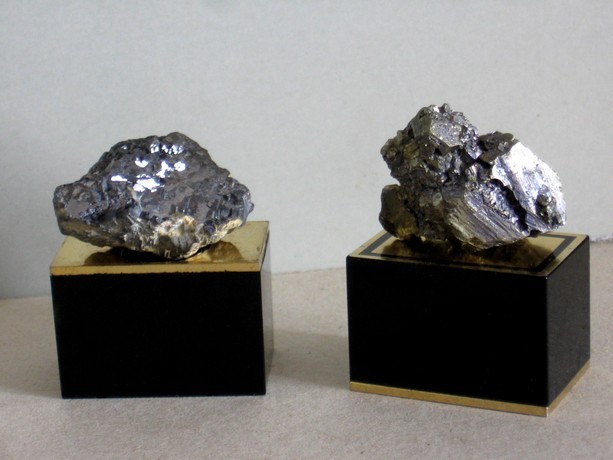

Bonsoir à t :clin-oeil: us,

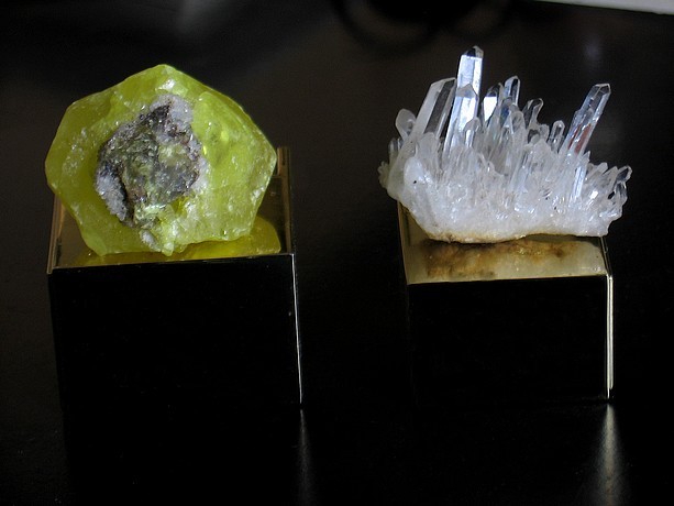

J'ai réalisé ce socle pour petits échantillons à partir du modèle d'à coté aspect final 4 faces laquées noires + dessus et liseret feuille d'or........
Qu'en pensez-vous c'est top ou c'est merdique?????? Pour le nom de l'échantillon je n'ai pas encore trouvé de solution (trop petit pour graver quoi que ce soit sur du laiton jaune) peut-etre un numéro sous le socle ne pas casser cet aspect laqué, ce dernier étant recouvert de feutrine noire ........
En ce qui concerne la réalisation très simple j'ai pris le bouchon je l'ai placé dans un récipient un peu plus grand puis après avoir enduit le modèle d'huile de lin j'ai rempli le récipient de plâtre de Paris en faisant bien attention de ne pas recouvrir de plâtre la partie supérieure du bouchon, une fois bien sec j'ai retiré mon bouchon et voilà mon moule.......... j'en ai fait deux ou trois parceque cela s'abîme vite.....
J'ai ensuite vernis le négatif du futur socle en l'enduisant de plusieurs couches de vernis épais ensuite avant chaque moulage j'enduis encore le négatif avec de l'huile de lin au pinceau puis je verse mon plâtre liquide une fois rempli je lisse le dessus avec une spatule puis j'enfonce une ficelle (solide) de façon à pouvoir le retirer une fois sec sans abimer la matrice........
Une fois rétiré je bouche les éventuelles imperfections avec de l'enduit et je ponce, mon papier de verre étant placé autour d'une planchette de bois pour bien poncer à plat....... J'enduit ensuite mon socle en plâtre avec de l'assiette une première couche que je ponce au papier de verre à l'eau puis une seconde couche.....
Mon premier socle je l'ai travaillé comme les meubles ou armures en laque c'est à dire en passant plusieurs couches de laque sépia foncé et poncées entre chaques couches jusqu à obtenir un effet noir je vous rassure on peut obtenir le même résultat avec 2 couches d'enduit pour peinture de voiture en bombe et ensuite 2 couches de peinture noire brillante en bombe avec ponçage au papier de verre à l'eau entre les 2 couches.....C'est plus rapide mais moins profond et moins intense!!!!!!!
Je termine mon socle en plaçant de la feuille d'or sur la partie supérieure et sur le liseret inférieur pour l'instant je n'ai pu reproduire le liseret noir qui figure sur le bouchon original......Peut-être en achetant du plastic noir autocollant et en découpant le rectangle puis en le collant sur la feuille....pas évident de bien le centrer du premier coup............. Le tout placé dans une vitrine entièrement noire avec étagères en verre et juste les rails pour les vitres or et un éclairage tube au néon inséré dans un verre dépoli pour que l'éclairage soit diffus.........
Voilà qu'en pensez-vous????????
A+
* Celui qui a le dessus or avec rectangle noir sur le dessus est le bouchon l'autre c'est ma réalisation

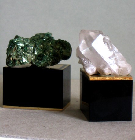

Invité Blackbird
B ;) nsoir Parfaitelumière,

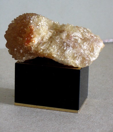

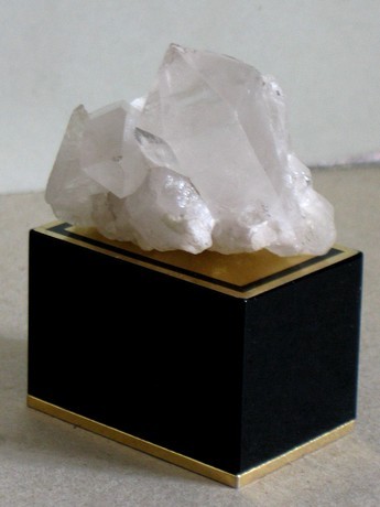

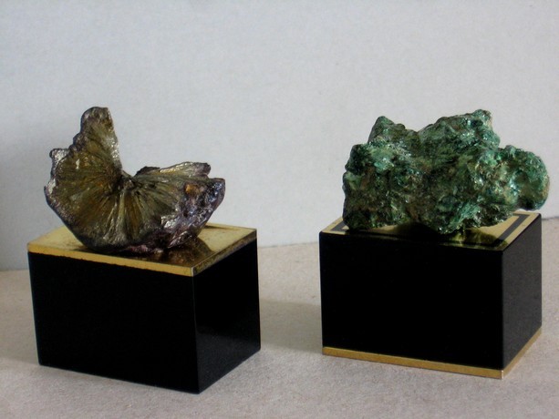

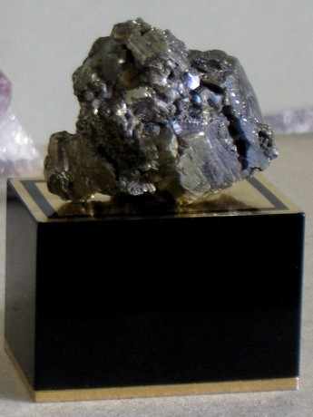

J'ai suivi tes conseils et j'ai modifié mes socles sur ordinateur en les mettant dans le contexte.....J'en ai fait différents modèles avec bande dorée ou sans et de différentes hauteurs ........Qu'est-ce que tu en penses??????? Ne crois-tu pas que le liseret or permets une situation dans l'espace en ce sens qu'on voit son embase dans cet ensemble noir...........
A+ :sourire:

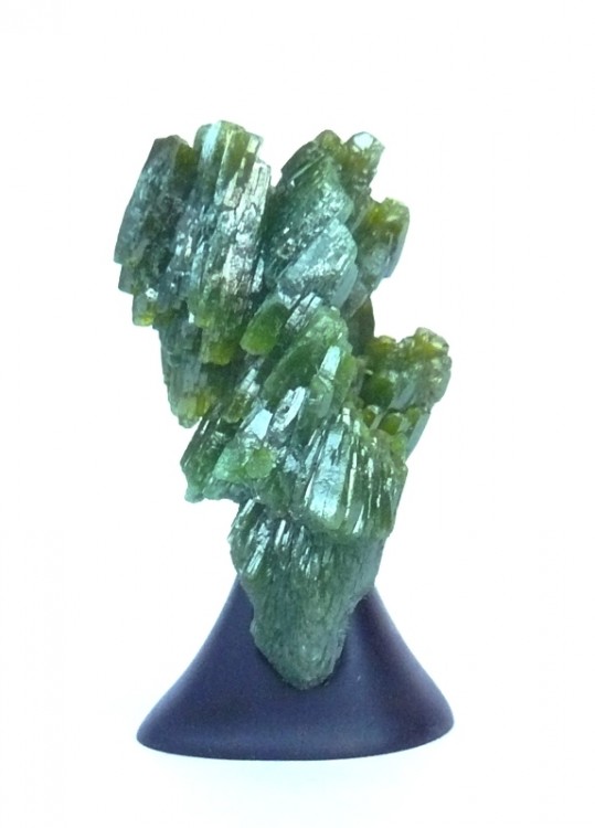

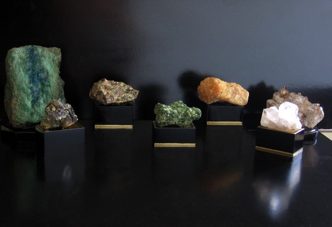

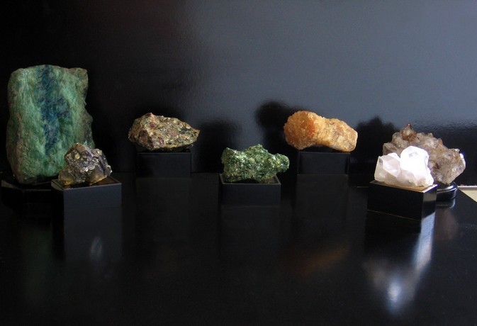

ben en fait ce que j'aime bien,c'est que les socles disparaissent,dans l'idéal on ne verrait que les cailloux,comme sur les photos que je fais,tout noir,et juste les cailloux de visibles.
Mais le liseré peut être sympa si tu veux.
Dans ce cas je le verrais le plus discret possible,à la base.
je remet la pyro d'hier,avec le socle:

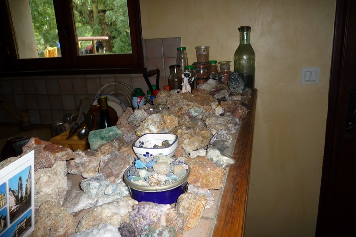

Sans parler des cartons de bouteilles de vin ( remplis de cailloux ) qui s'entassent à la cave et à des endroits stratégiques de l'appartement... :siffler:
Au fait Michel tu es arrivé à faire le vide sur la planche de la cuisine ? ;):P
Ca me rapelle un ancien appart,un meuble et la cheminée qui étaient blindés de cailloux...
