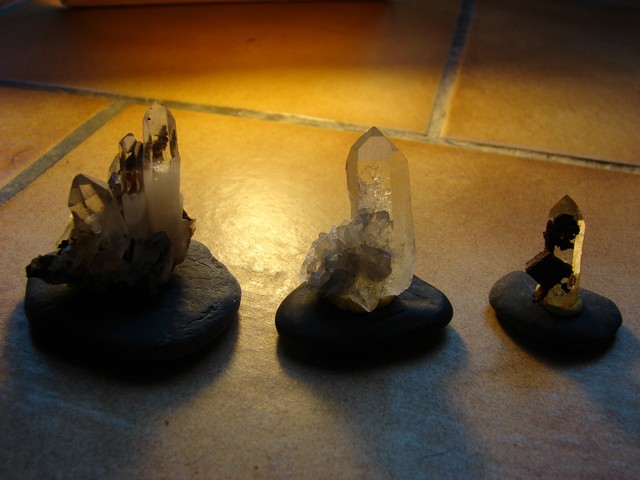

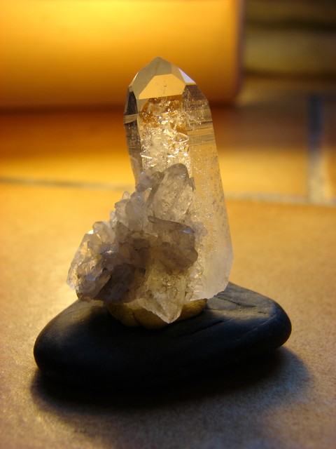

L'Berrychon
Le rendu était finalement assez esthétique, pas cher et permettait de jolis contrastes : les essais réalisés l'ont été avec de jolies mèches de quartz de l'Oisans, sur des galets gris-noirs. Possibilité de jouer sur les contrastes entre les pierres et les galets/supports.
Illustration :
J'anticipe en concédant que la pâte à fixe n'est pas le top...

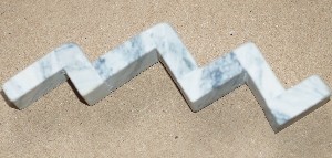

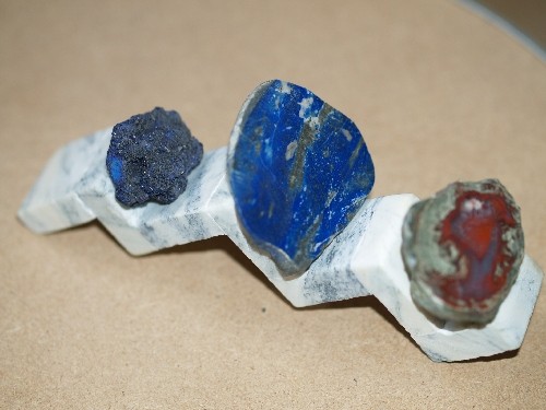

comme socle,pas top,comme poignée de meuble à échantillons,top!
Tu en as d'autres?
Sinon ça peut faire une poignée-serrure pour un panneau vertical,et derrière le panneau les tiroirs à minéraux,le panneau pour poser les échantillons.

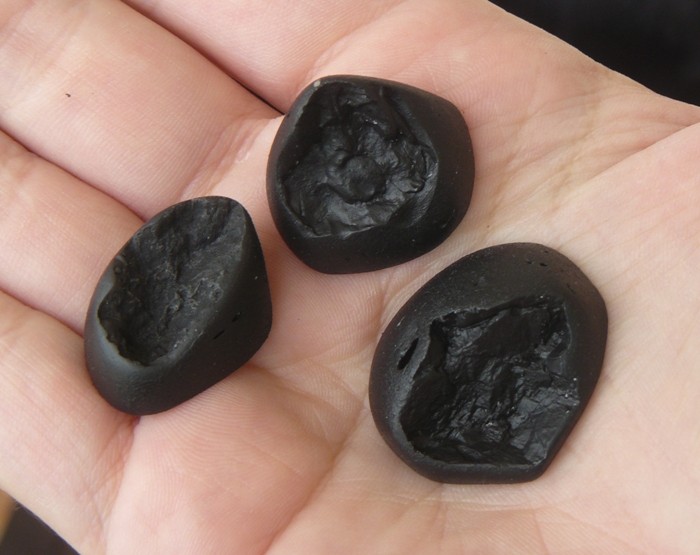

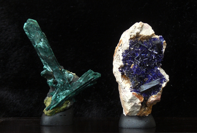

résultat:
ca manque encore de finition,je voudrais tenter en pâte fimo noire,mais je ne sai spas comment faire pour la cuisson.
J'ai aussi la solution de faire les socles en taillant le logement de la pierre dans de l'ébène par exemple,mais ça a certaines limites de complexité.
L'idée,ce serait de rester sur du noir,et que ça soit portant,en étant le plus discret possible.
Je pense par exemple intégrer un aimant à la base du socle,pour gagner en sécurité en utilisant une tablette métallique recouverte de tissu noir.
La pierre pourrait être collée au socle de façon réversible,pour la sécurité,et du coup les cailloux pourraient"tenir tout seul"
Je réfléchis à ça pour le jour où j'aurais des cailloux assez potables pour mériter un tel boulot...
la je doit bien dire chapeau bas parfaite lumière !!!! mieux je sais pas si ça peut ..............
expliques : quoi comme résine ? teintée ? comment tu moule sans laisser l'échantillon collé à la résine ?....
du grand art moi je dis !!!
Là c'est de la résine de carrosserie,moulée,taillée,poncée et peinte.
Mais faut que j'améliore.
Déjà,il faudra que je bouche tous les trous avant peinture.
Ensuite il faut que je trouve un produit qui me serve d'agent de démoulage,mais qui ne soit pas bu par la pierre,et qui tienne la chaleur de la résine quand ça polymérise,il faut aussi que le produit soit non-gras,pour ne pas laisser de traces indélébiles sur la pierre.
J'ai pensé à un film d'emballage de cuisine,mais je ne sais pas si ça tiendra la chaleur...
Au niveau de la résine,faut que je trouve une solution pour éviter les bulles,ou au moins que je les rebouche.
En dentaire tous ces problèmes ne se posent pas,entre la plâtre qui est mélangé sous vide et coulé sur appareil vibreur,ça élimine quasi toutes les bulles,en plus le vibreur donne une texture liquide à un plâtre qui redevient pâteux dès l'arrêt des vibrations.
Ptêtre avec un appareil vibreur on aurait le même effet avec la résine?!
C'est pour ça que je voudrais tenter la pâte fimo,c'est épais,ça se modèle à froid,puis ça se cuit,ça doit éliminer une grande partie des problèmes.
En plus c'est noir.,par contre il me faudra un four qui cuit à 130° assez précis.
Si ça marche avec la fimo,le résultat pourra être moins approximatif,et du coup,je pourrais socler un maximum de cailloux!
Mieux,c'est la même chose,parfaitement noir,sans défauts de surface,et avec un aimant neodyme à l'intérieur pour que le caillou soit stable même avec un socle très petit.
Mais c'est en cours B)
