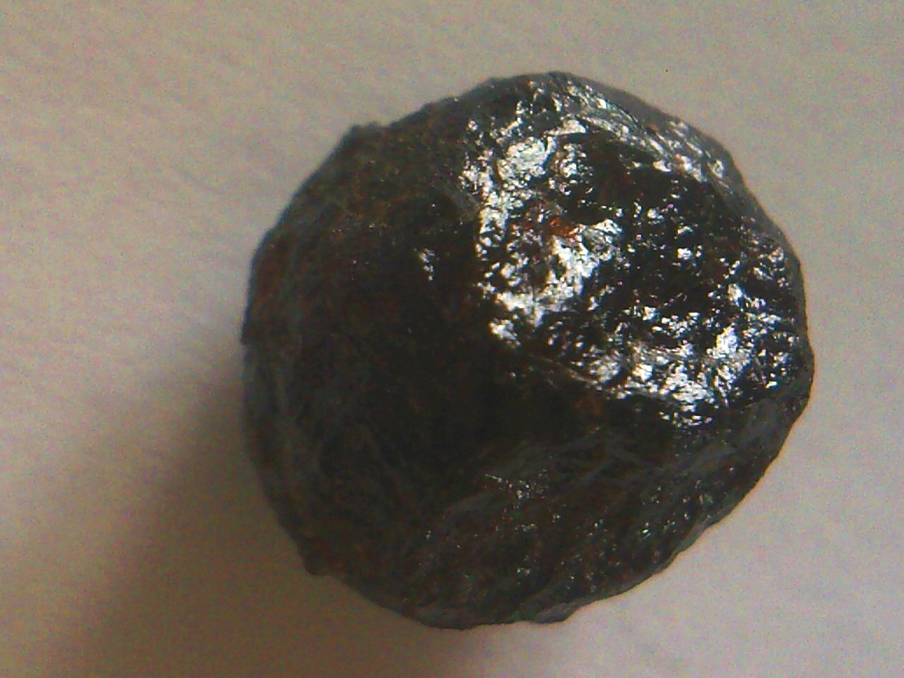

J' ai trouvé cette boule de 1.3 cm de diamètre... Grosse densité, rouge-noir dans l'ensemble, je ne pense pas à un envoi céleste(météorite... :sourire: ),
éclat gras, une grande partie translucide au soleil, raye le quartz sans problème, ... je soupçonne un grenat.. Pyrope me semble celui qui correspond le plus !
à votre très intéressant avis ???? post-5704-1258541168_thumb.jpgpost-5704-1258541209_thumb.jpg
Différencier les grenats n'est pas chose aisée, d'autant que ces minéraux ont la fâcheuse tendance de faire des solutions solides avec d'autres grenats. J'avais lu au sujet des grenats des pegmatites (A. Abréal) qu'il était difficile de tomber sur un grenat "pur" et que souvent un même cristal est un mélange infâme de plein de grenats (andradite, grossulaire, spessartine). Donc grenat, oui je trouve que ça y ressemble (tu nous fais une mesure de densité ?) mais de là à dire pyrope, sans analyse c'est rude. Peut être qu'en connaissant le terrain et la zone géologique ou tu l'as trouvé, certains pourront te répondre avec bien plus de précisions.
Grenat ? sans doute ! Pyrope ? Possible ! mais…
Il vient de quel environnement ? Seule une analyse, l'environnement pouvant donner une indication, mais rien de plus qu'une suspicion, permettrait d'affirmer qu'il s'agit d'un pyrope (avec, de toute façon, un certain pourcentage d'autres termes de la famille…). À+
Édit : Lionel a posté pendant que j'écrivais… nos réponses se rejoignent ! Je tiens juste à préciser que lorsque l'on atteint 95 % d'un pôle dans un grenat, c'est déjà un grenat très très pur ! mais c'est très rare ! :sourire:

Pour la densité, comme je sais que vous êtes "fortiches " en math, sur mon peson électronique il est indiqué 3.66 g.... :clown:
La seule info que je possède, c'est qu'en général, dans le velay, c'est le pyrope qui domine !!!
Si on considère que ton échantillon est une sphère parfaite (...) sa densité des de 2.07... faudra que tu fasses les mesures phénacite, je suis désolé :) ça ne colle pas pour un grenat et c'est un peu light en plus.
Ce qui est cool avec les solutions solides c'est que les propriétés évoluent linéairement en fonction des divers taux des espèces minérales "dissoutes" dans le cristal. Ainsi une mesure précise de la densité, sur un matériau pur (au sens minéralogique) et sans biais dans les mesures, peut donner une idée de ce que l'on a sous la main (en théorie). Pour les grenats peut être que ça pourrait marcher mais j'en doute avec nos moyens, les densités étant relativement proches.
Pyrope : 3.56
Grossulaire : 3.59
Andradite : 3.86
Spessartine : 4.19
Almandin : 4.31
Si tu trouve 3.6-3.7 c'est réglé, idem si c'est 4.2-4.3, on saura en gros ou on est. Mais si tu tombes sur 3.9 difficile de savoir si tu as de l'andradite "pure" ou une solution solide plus ou moins complexe. Tu couples tout ça avec la géologie de la zone et un peu de biblio et ça devrait se finir en beauté.

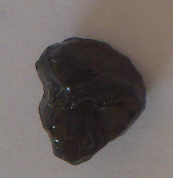

EDIT : tu ne trouves pas que ce dernier échantillon a presque la même forme que le bidule vert sur lequel on s'était bien amusé ?

Moi je ne trouve pas la même densité !! avec une sphère parfaite de ce diamètre je trouve 3.18 !! Mais ce n'est pas une sphère parfaite !! J'augmente donc le PS !
Et je ne suis pas loin des 3.8-4.2 du pyrope !! Certes, la minéralogie est une science, mais c'est le hasard qui nous fait découvrir ses secrets !!! :coucou!:
Quelle honte... je me suis planté !!! 3.2 en effet et pas 2.07, petite erreur de calcul :D
En tout cas cette densité reste un peu light. Il va falloir faire des mesures :) avec une mesure de masse à 2 chiffres après la virgule tu dois pouvoir mesurer la densité sans problème. Aller, au boulot !

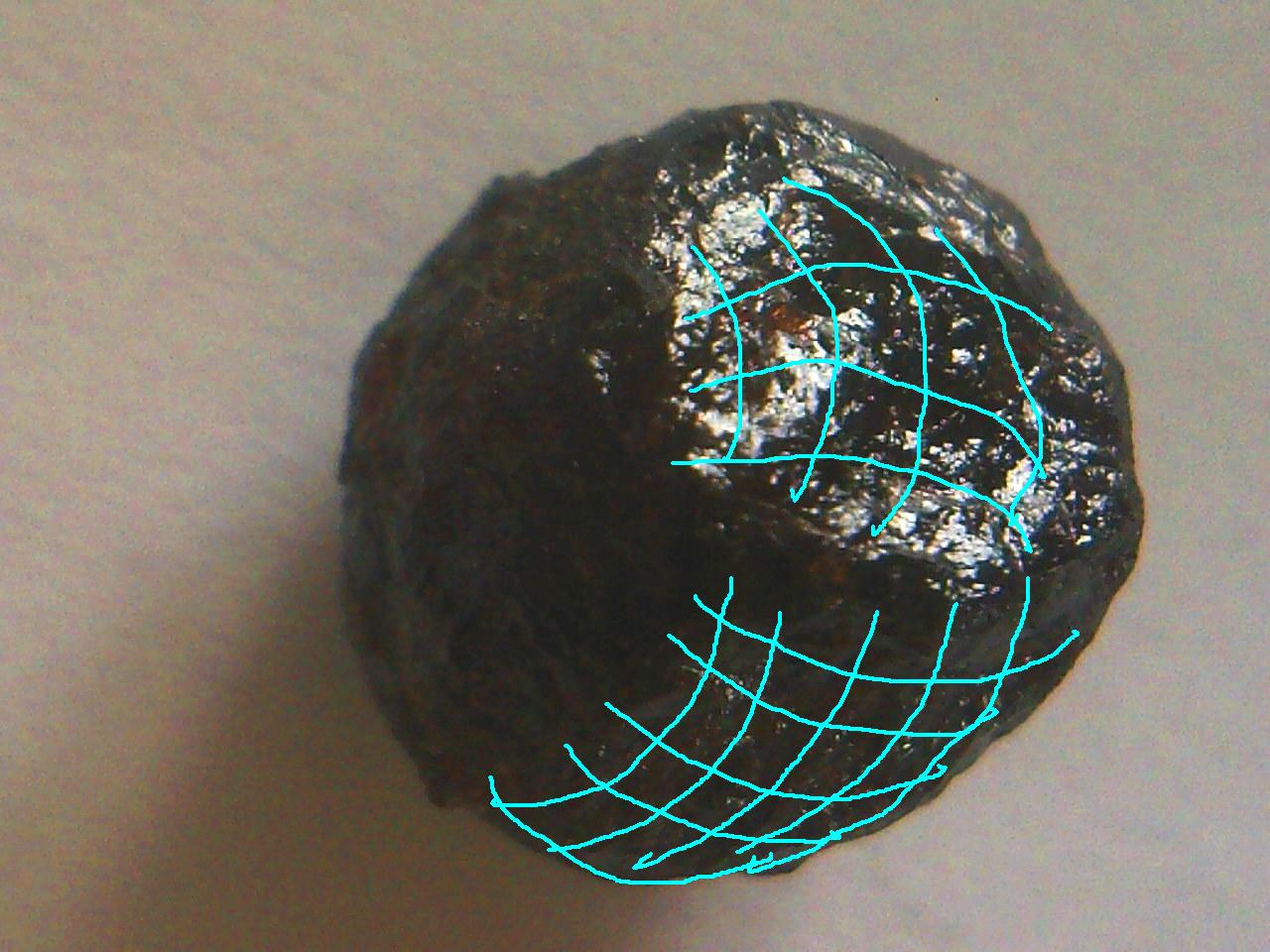

Moi je considère que ma boule est amputée d'environ 8 pour cent de matière, comme sur l'image....
il me reste juste à faire des déductions------post-5704-1258577867_thumb.jpg :clown:
Déjà, tu as l'avantage qu'il soit propre ! L'idéal serait de pouvoir mesurer précisément la densité, ou à défaut le volume, de façon à savoir de combien est amputée la sphère…

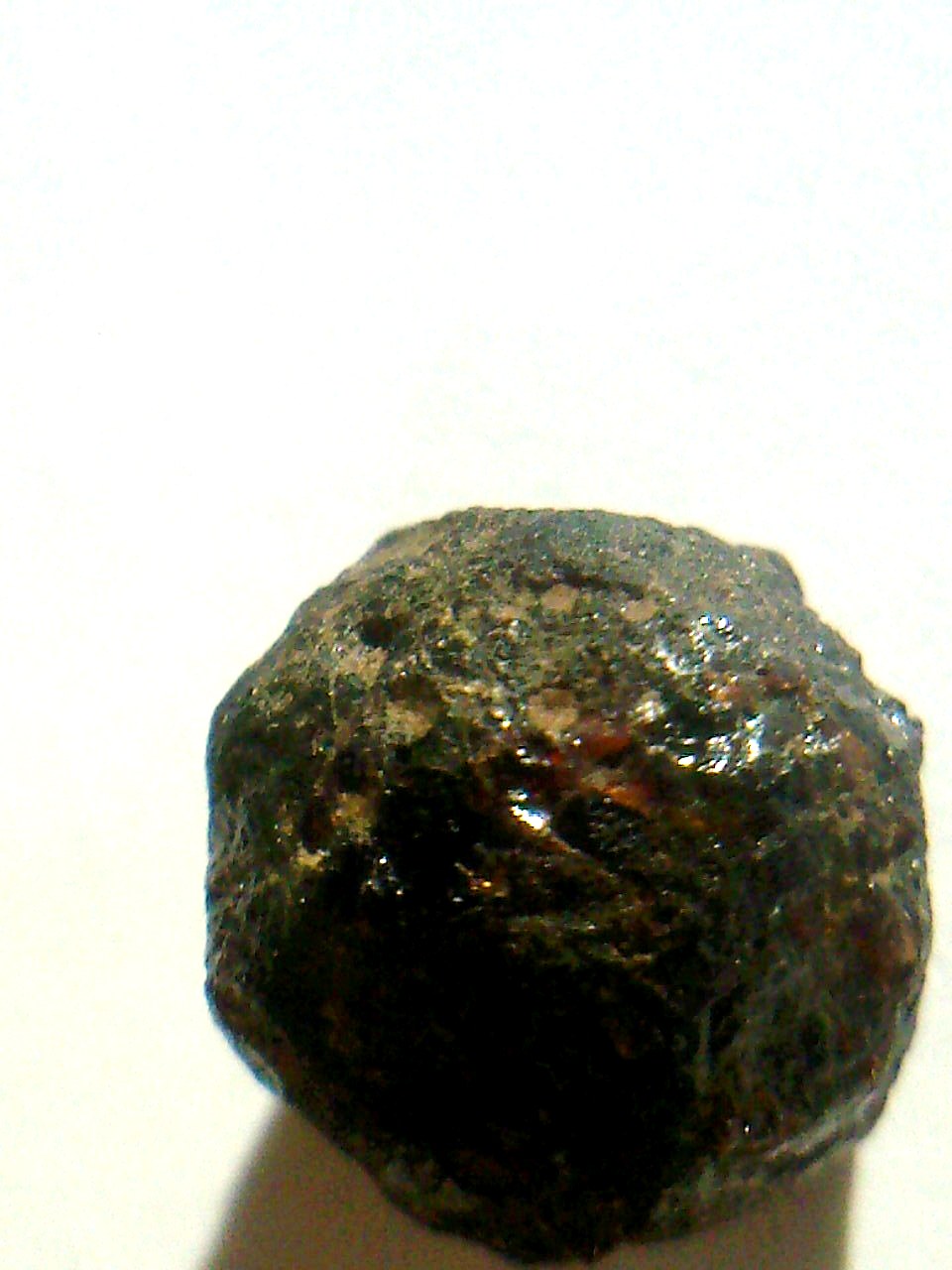

Mais celui-ci n'a rien à voir avec les autres !post-5704-1258646551_thumb.jpgpost-5704-1258646574_thumb.jpg
Est-ce qu'en le taillant il est possible de faire une différence ?? En le taillant ou en le polissant ?
Oui, si tu le taille tu pourra faire un relevé grâce à un refractomètre mais bon la plupart des grenats ont un indice supérieur au liquide de réfraction donc illisible. Mais au moins si c'est un pyrope ça fait un indice supplémentaire. Si ma mémoire est bonne, l'indice du pyrope tourne autour de 1,750
En le taillant tu aura également une meilleur visibilité par transparence. Les défauts de la pierre qui diffusent mal la lumière seront enlevés.
pas besoin du refracto, si la pierre est un minimum translucide, un coup de specto et c'est reglé. Un spectroscope a reseau (genre OPL) c'est pas inabordable.
Apres si la pierre manque de transparence, il faudra utiliser une source de lumiere intense et concentrée pour que le spectro montre un spectre lisible.

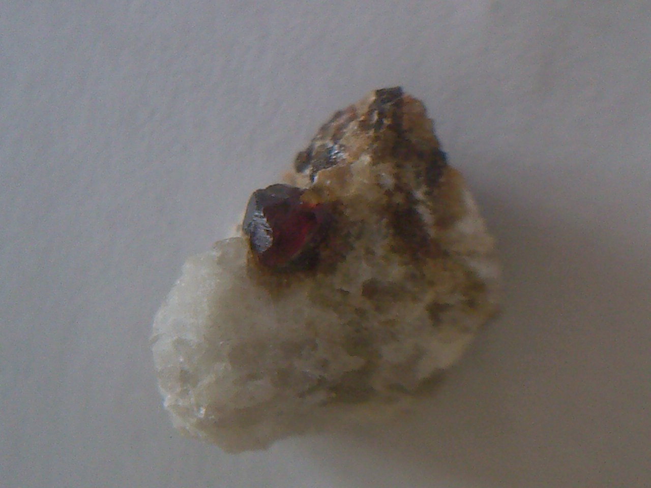

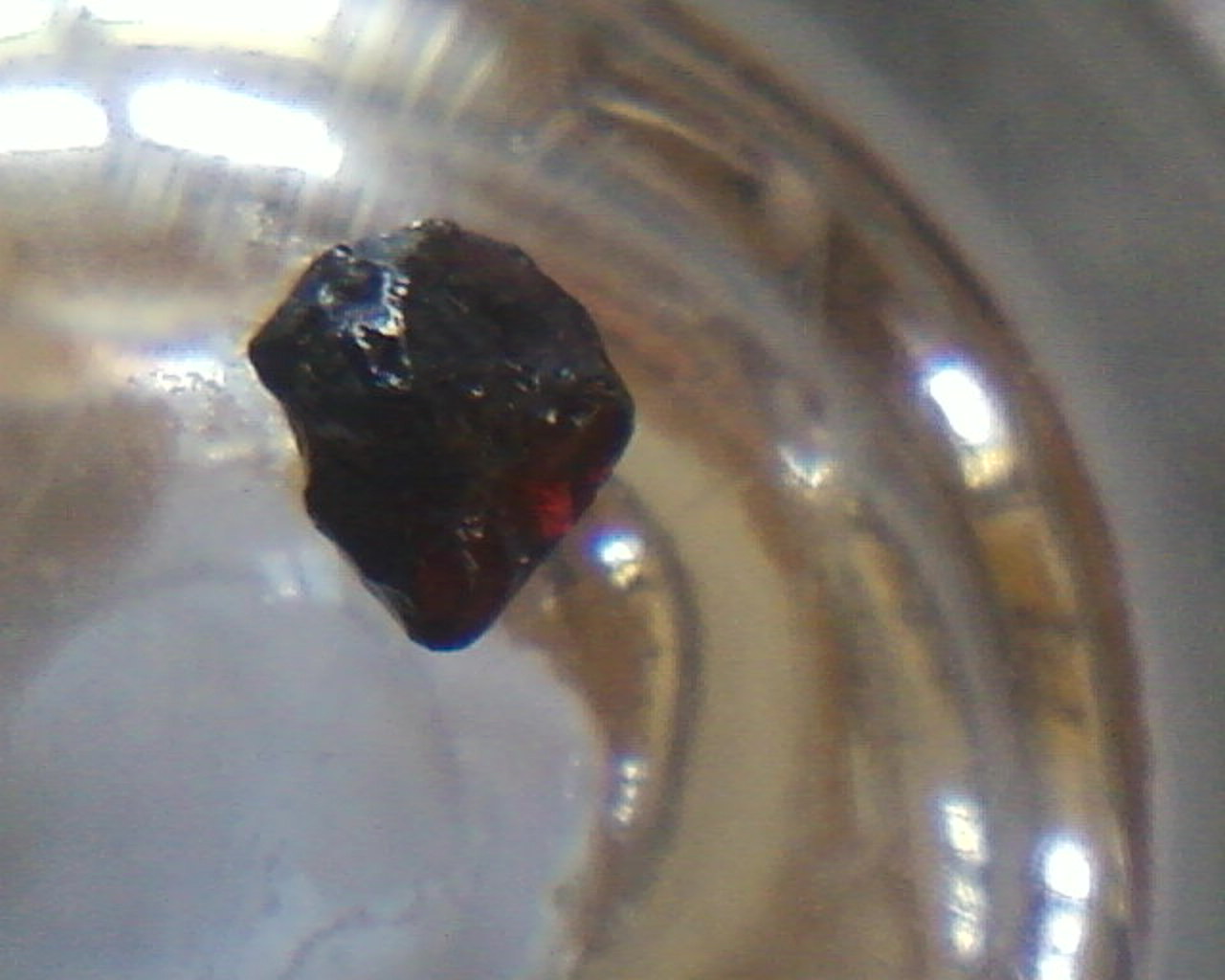

J'ai pu faire des photos concernant un "autre truc" qui se rapproche bien de "ma boule". Presque noir sans trop de luminosité, très gras, mais au soleil magnifique couleur rouge-feu. Par contre j'ai l'impression que ça a fondu, peut-être trop près d'une coulée de lave... :super:post-5704-1258705728_thumb.jpgpost-5704-1258705760_thumb.jpg
euh sur la photo ca parait plutot couleur vin, rouge-rosacé...ce qui correspondrait plutot a un almandin ou un pyrope-almandin

Euh ! c'est un bon rayon de soleil qui lui donne cet aspect.... :siffler: Pour la couleur pinard ...c'est du merlot !!! Hic !!! J'ai dit que c'est un truc qui ressemble bien à ma boule , mais je n'ai pas dit que c'était la même chose !! Mais tu as raison, cascaillou, c'est un truc rouge très vif !! Par contre il n'y a pas de forme particulière, juste un 'soufflé dégonflé" !!! :triste:
