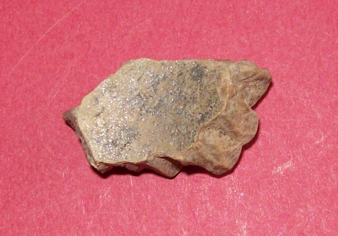

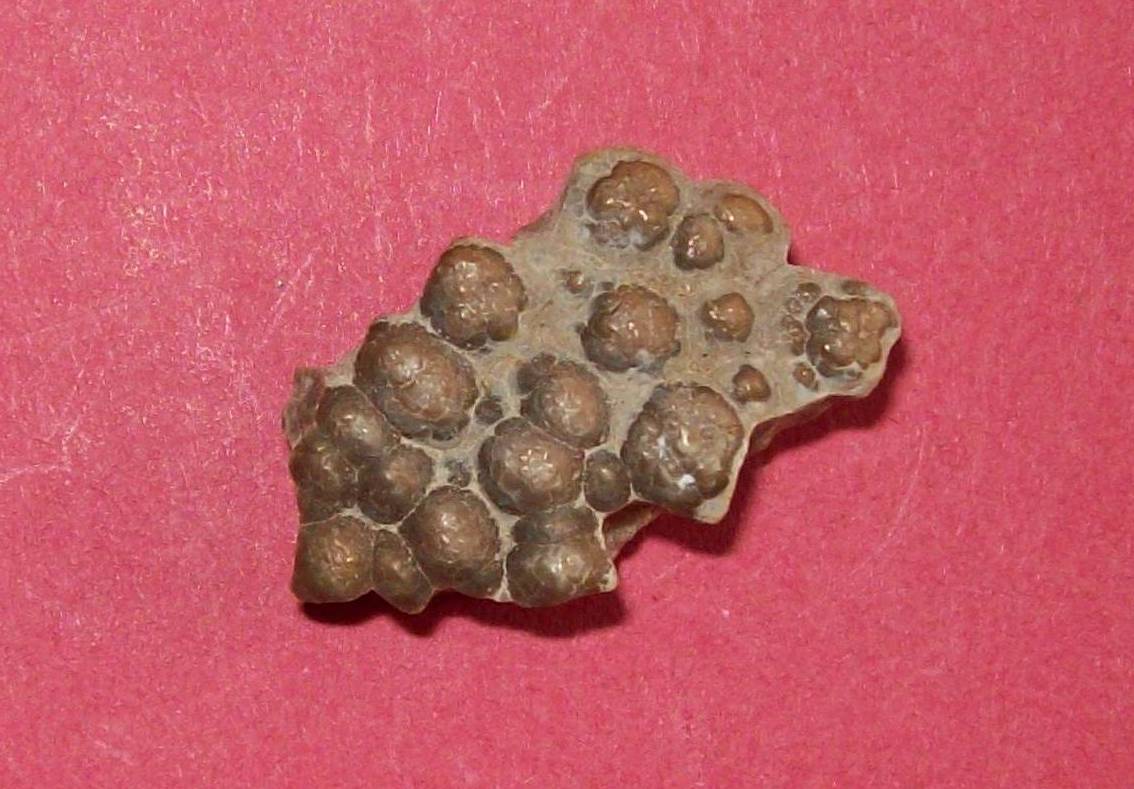

1 minéral , calcite ou aragonite surmement (test ?)

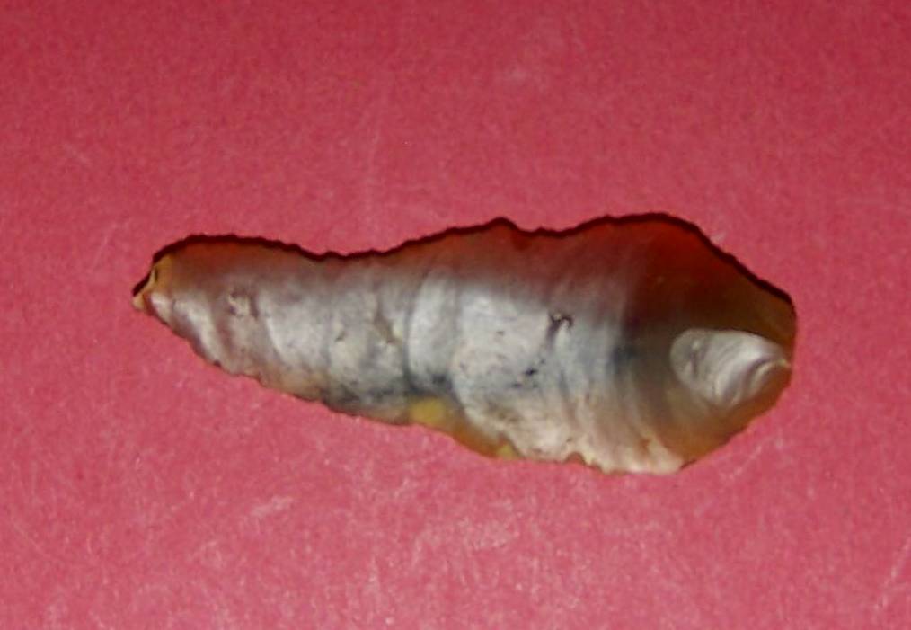

2 moule interne de gastéropode (par contre l'espèce ?)

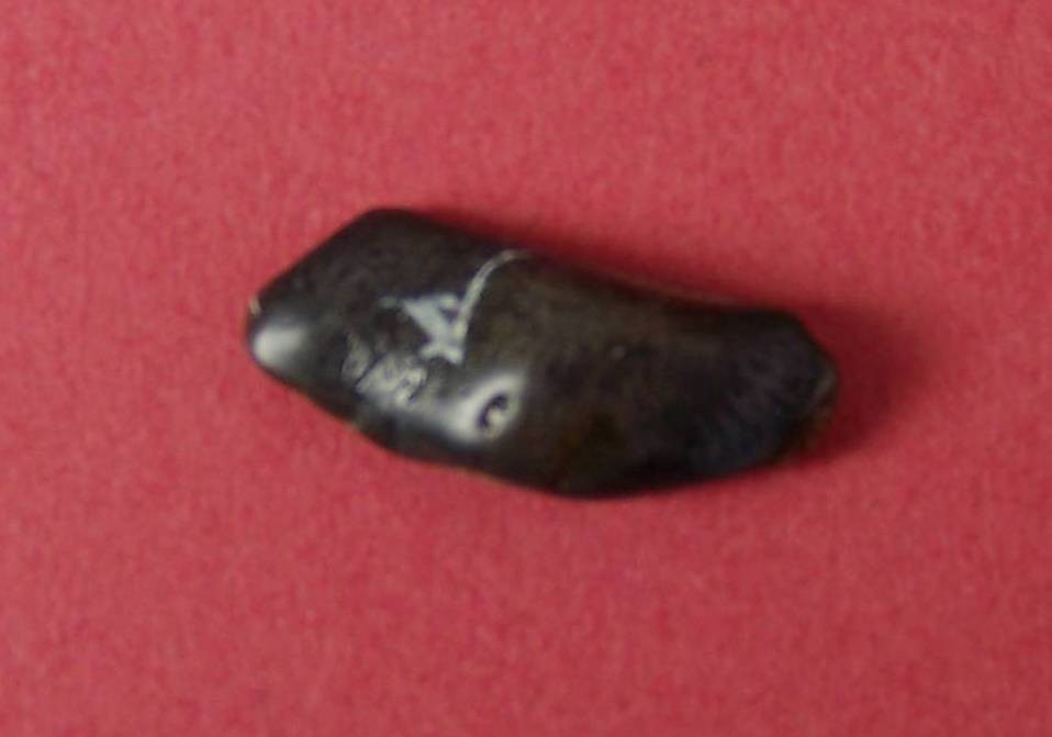

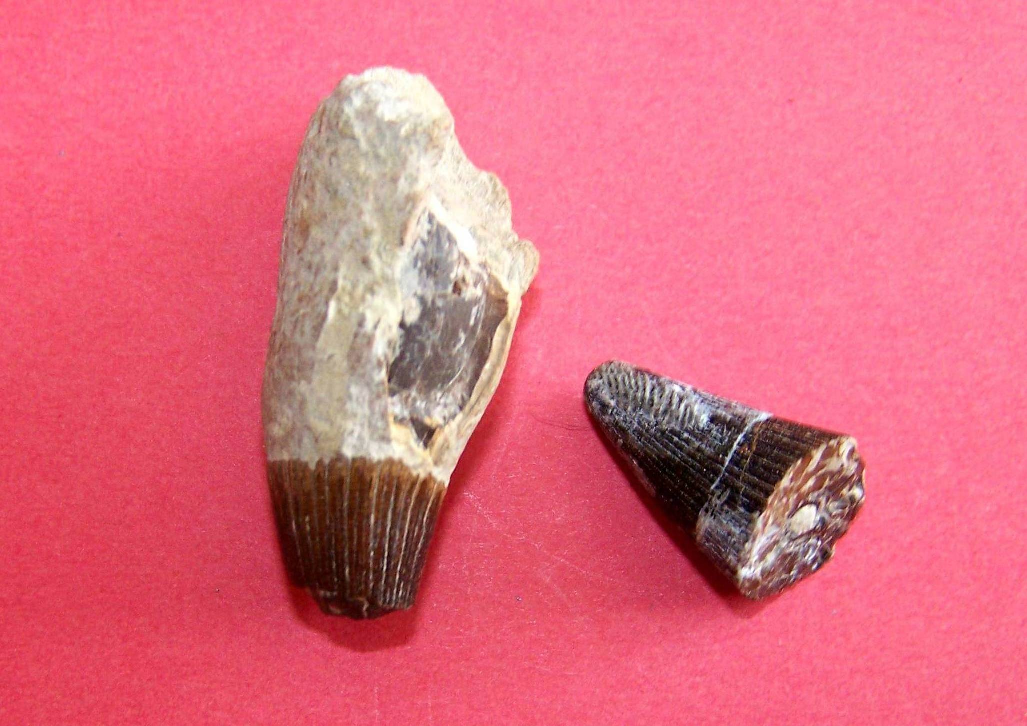

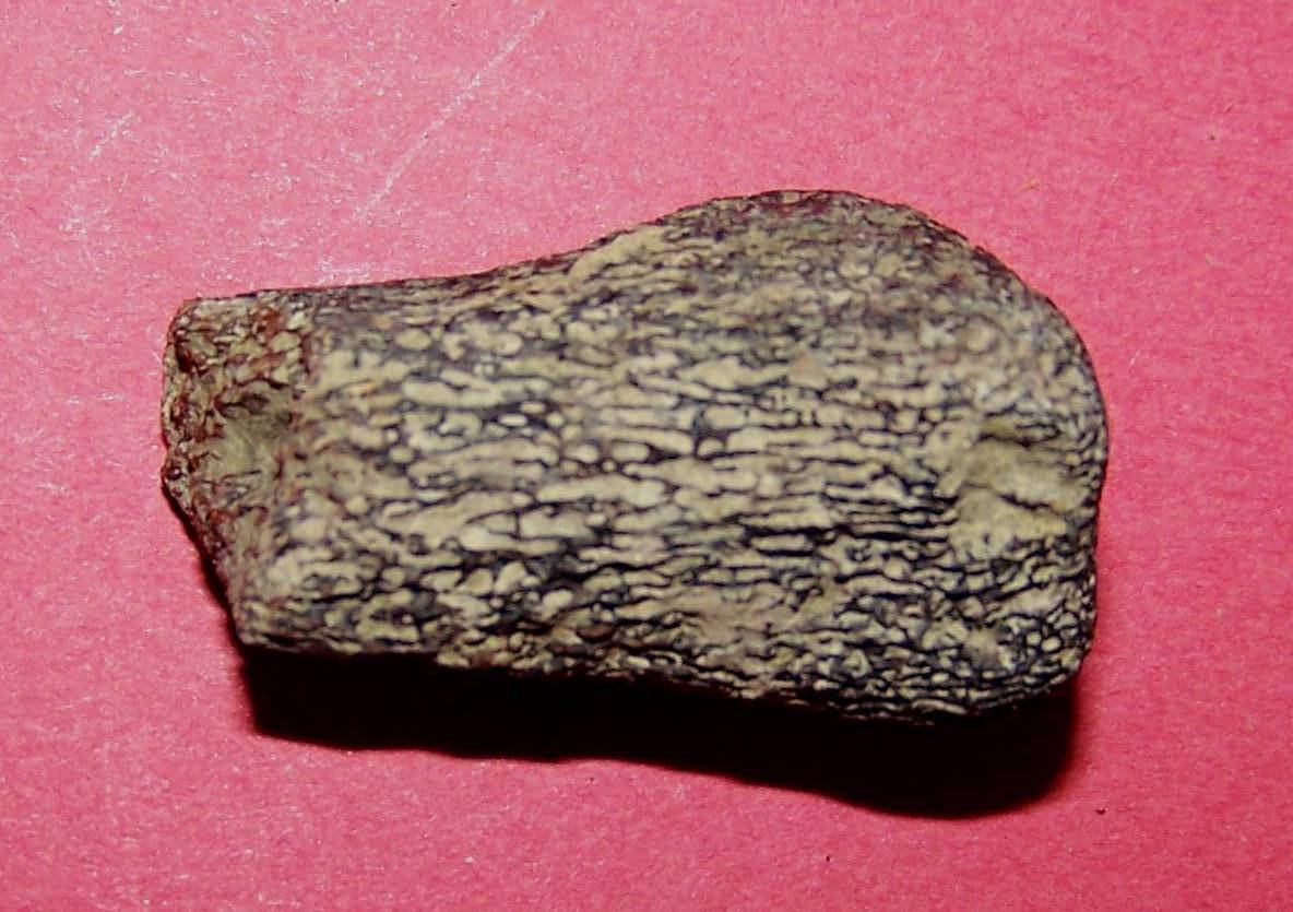

3 un os ? J'ai des os de baleine d'anvers qui ressemble a ca !

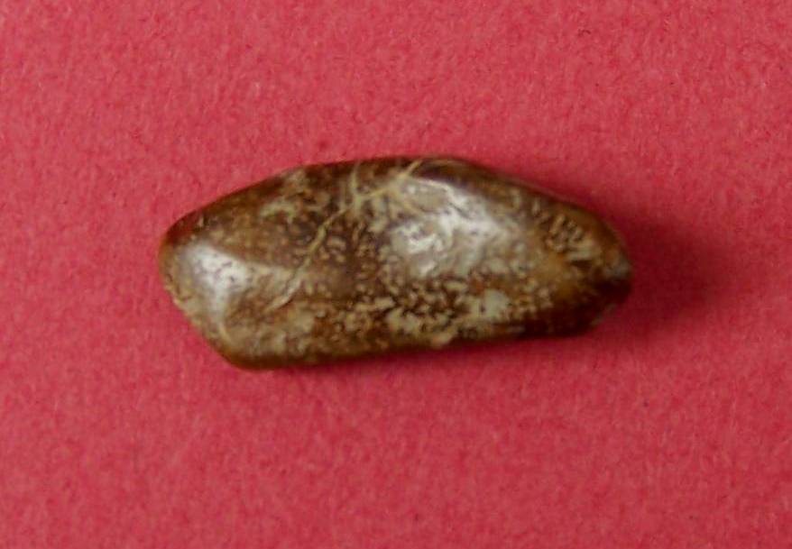

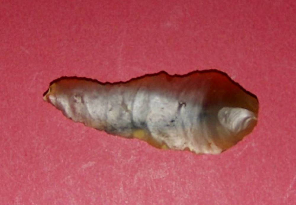

4 des dents de poissons, du moins d'après moi, surement sr un bout de machoire

merci de ton aide, j'ai déjà de l'aragonite et de nombreuses calcites ... en faite j'ai trouvé le 1 dans une couche de glaise de l'albien avec des dents de lamna, des bi-valves, ammonites et dent d'Asteracanthus, Protosphyraena, Mosasaurus, ... (photo ci-joint) ... je pense plus à un morceau de coquille de ? :siffler:
Pour le 3, tu aurais une photo, merci :clown:

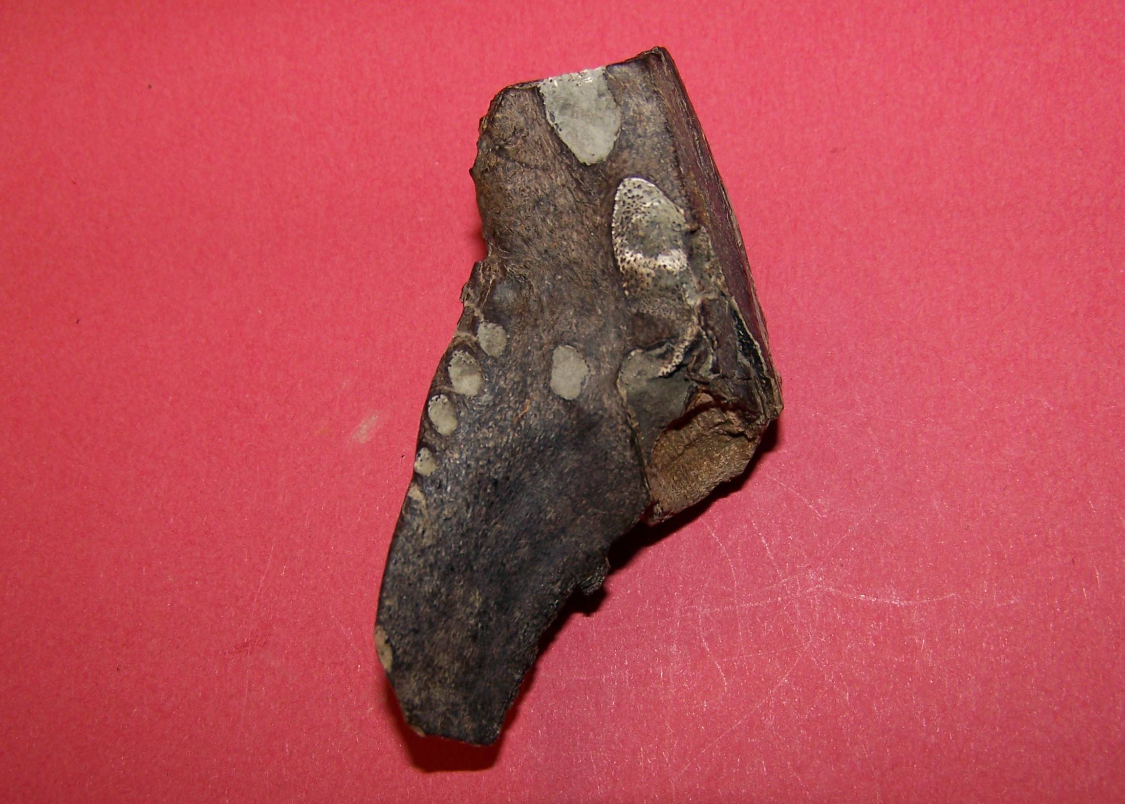

Pour le 4, désolé pour la qualité photo ... j'envoi tout de suite un autre morceau de machoire ? bizarre ? :lasse:

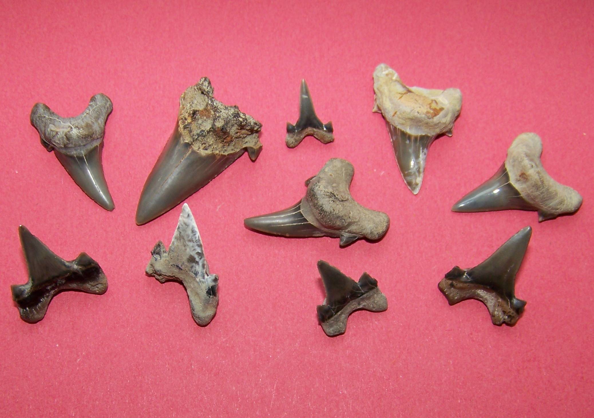

Les requins vraiment superbes :super:

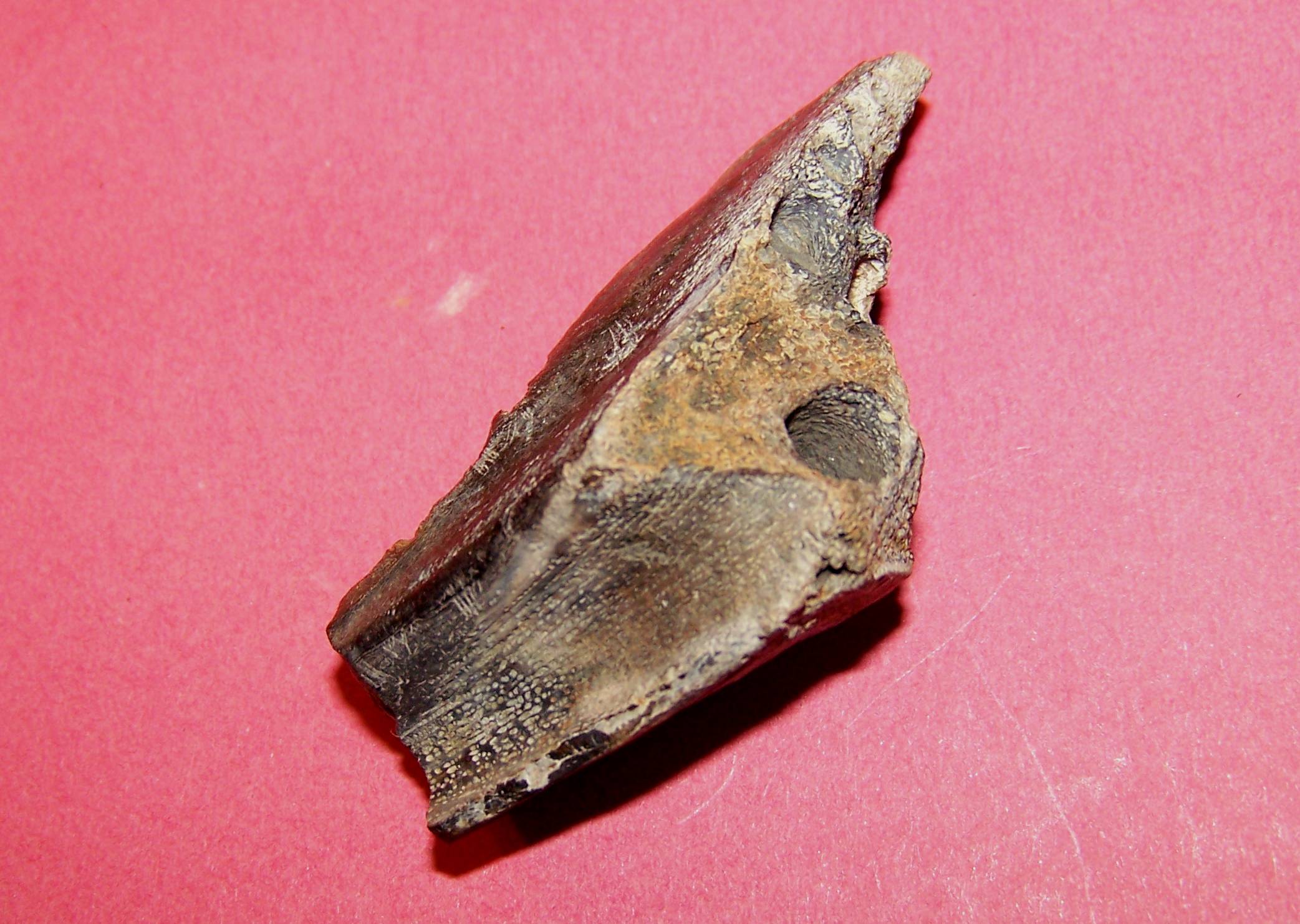

Pour le crabe (je suppose quie c'est la denrière photo) je pense que c'en est bien un mais j'ai de gros doute, il faudrait d'autres photos

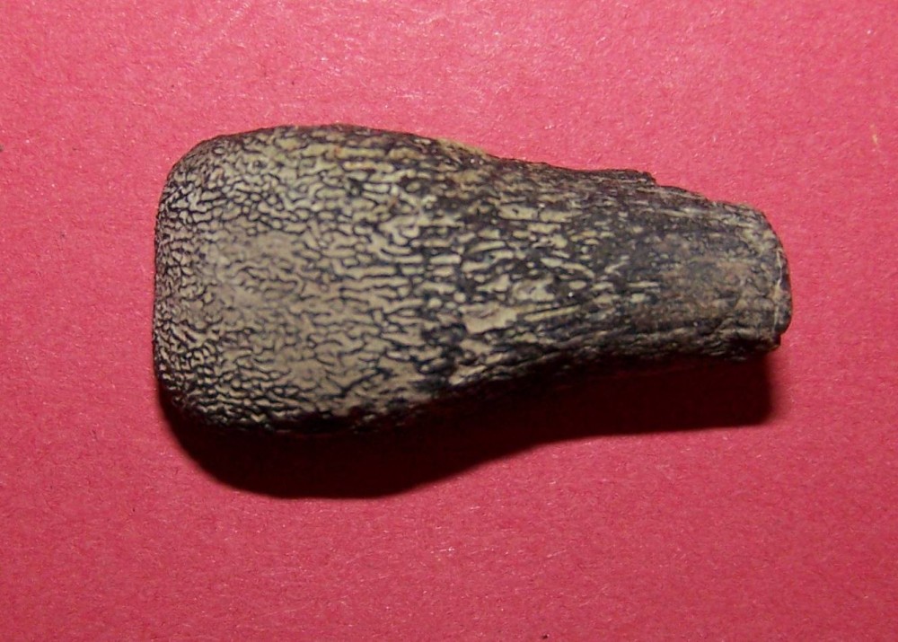

Sinon pour le truc avant les dents .......... dent de requin broyeur (un truc de la famille des helodus ou autre ...)

très très eau fragment de chimère

désolé je me suis trompé d'os = 3,6 cm
bonsoir
un peu petit je pense pour un humérus de sauroptérygien, désolé juste un bout d'os, hors contexte en connexion ca sera difficile.

Sur le premier message, il ne doit y avoir de fossile que le gastéropode Dicroloma. Quant aux os et dents, je ne suis pas très compétent.
Et pour le crabe, ce doit être un cephalothorax de Notopocorystes stockesii(de mauvaise conservation). Côté crabe, ta récolte n'est pas terrible.

NB, j'ai rarement vu de la chimère d'une aussi bonne qualitée dans l'albien et aussi complette
