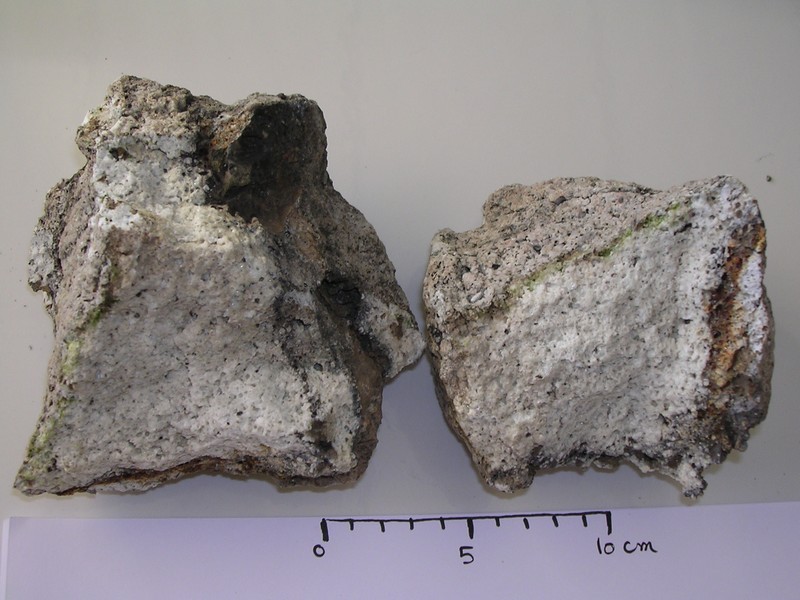

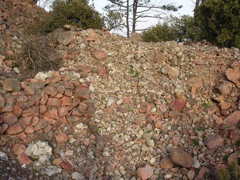

J'ai trouvé lors de mes randos en forêt, un endroit mystérieux, au sommet d'un massif rhyolitique fissural, au niveau A6-A7 + ignimbrites, des roches qui semblent vitrifiées ?
Ces roches "occupent une surface de 300m² environ, l'endroit est connu pour avoir été un lieu d'habitation celto-ligure (habitat haut-perché)
Je voudrais connaître la nature de ces roches...

Ce n'est pas les vestiges des murs qui m'ont marqué de prime abord. C'est la présence de porphyre vitrifiés avec des traces de bois carbonisé. Ayant fait des études de géologie à Nice, cela m'a intringué au plus haut point ! Comment la rhyolite peut-elle être vitrifiée à ce point ? A certains endroits, elle est partiellement refondue !
La rhyolite de la Colle du Rouet est une roche éruptive issue d'un volcanisme fissural sous la forme de nueés ardentes avec projections de pierre ponce (rhyolites ignimbritiques, couche A7, env 245 MA)
Une première analyse visuelle fait ressortir qu'il y a bien fusion partielle entre deux blocs, on observe à la loupe binoculaire une structure microgrenue proche de la rhyolite mais sans être certain, avec une absence de feldspaths et surtout la présence de cristaux de quartz bien anguleux !
Normalement les feldspaths sont présents dans les rhyolites, on a seulement des espaces vides d'apparence géométrique, qui correspondent assez bien à la présence antérieure de ces mêmes feldspaths. Ont-ils fondus lors de la fusion ?
D'autre part une fusion même partielle "arrondit" toujours les angles des cristaux, or on a trouvé des cristaux de quarts bien anguleux. Le quartz a t-il été rajouté après la "cuisson" ?

Une visite sur le terrain s'impose pour essayer de comprendre, cette présence très localisée de porphyre vitrifiée (300m²), je sais que les celtes vitrifiaient des murs, pour souder les blocs entre eux (de nombreux forts en Ecosse, sont faits de cette manière, aussi en France, mais c'est rare et très localisé), la chaux comme ciment n'était pas encore connue, je crois...
Mais pour vitrifier, un mur c'est techniquement pas impossible, mais il faudrait une quantité phénoménale de bois pour arriver à une température suceptible de faire fondre une roche (si elles sont riches en fer, elles sont plus facilement fusibles, les celtes le savaient déjà !)

Ce que l'on peut dire : le porphyre vitrifié a été "fondu" sur place, à partir des rhyolites blanches trouvées sur place, dont on retrouve a peu près la même structure microgrenue. Pourquoi à partir de la rhyolite blanche ? Peut-être parce qu'elle est plus facilement fusible.
On a trouvé des empreintes de bois carbonisé, les empreintes de bois correspondent à des morceaux de bruyères (structure ligneuse et quelques fois en forme de coquille). La bruyère posséde un pouvoir calorifique important.

J'ai trouvé plus de 1 300 m de remparts (400m au sommet), le reste en contrebas, à chaque rebord de table de rhyolite (A7-A6), uniquement dans la partie occidentale massif du Rouet. En effet le site était protégé au Nord ainsi qu'à l'Ouest par une imposante falaise d'environ 75m. Tandis qu'au Sud, des remparts parsèment le secteur, car l'accès par le sud est facile et en pente relativement douce. Cela devait être un camp refuge d'époque celto-ligure.
Le site, est aujourd'hui bien visible, malheuresement grâce au feu qui ravagea le massif (incendie de la Motte, 2700 hectares détruits, 2 200, rien que sur la commune du Muy !, toute la partie Ouest du massif est brûlée), la seule tâche verte est l'endroit où il y a des porphyres vitrifiés !
:grand sourire:
Les feldspaths sont les premiers minéraux à être hydrolysés dans une roche (processus érosifs), ne se pourrait-il pas que ces derniers ai été dissout par l'eau de pluie tout simplement ? Ce qui expliquerait la présence de cristaux de quartz automorphe...

Escandihado, vous avez probablement affaire à un des plus étranges phénomènes observés en archéologie : les murailles vitrifiées.
J'en connaissais vaguement l'existence jusqu'à une rencontre en décembre 2002 à la galerie de Minéralogie du Muséum avec l'un des spécalistes de la question qui a répertorié 42 sites de murailles vitrifiés en France.

je suis un peu sceptique sur le fait que ce soit des murailles vitrifiées, l'étendue de ces "roches blanches" est très limitée, localisé à un seul endroit et non pas sur la longueur des murailles...
1) est-ce qu'ils ont essayé et cela s'est soldé par un echec ? roche difficile à faire fondre même sur 1mm de profondeur, juste assez pour souder.
On a trouvé des empreintes de bruyères (bois à fort pouvoir calorifique) sur ces roches enigmatiques, elles ont été chauffées mais pour quelle raison ?

La vitrification très localisée a été souvent observée et donc ne constitue pas une contre-preuve.
