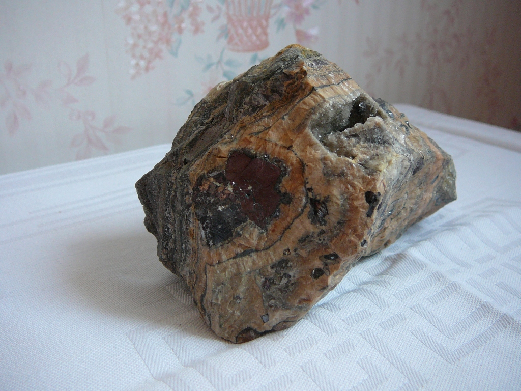

D'où ça vient ? Quelle est la réaction aux UV vu que tu sembles l'avoir testée ?

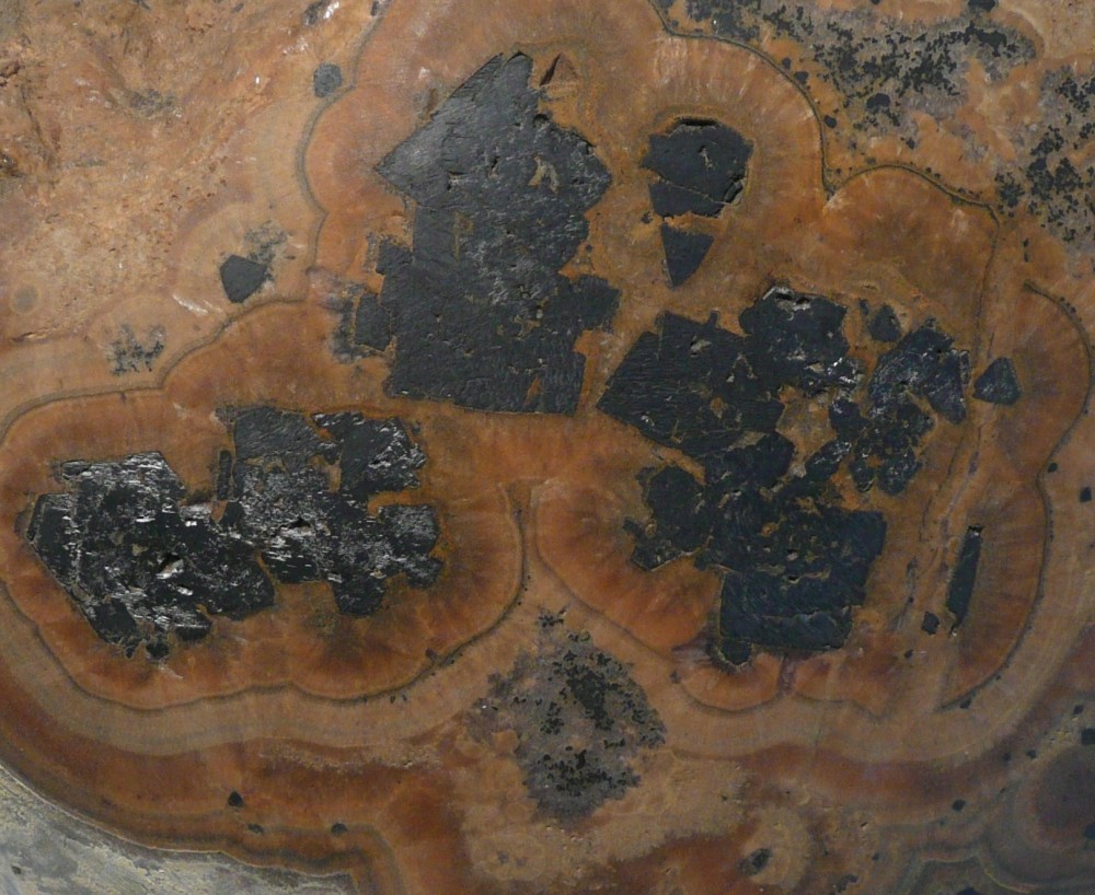

Ca ressemble en effet à de la Galène, maintenant ça pourrait être du Managnèse, avec de la Calcite, ou de la Rhodo autour...
Mais qui a poussé en 1er, le centre (stalagtites) ou les contours (géode) ?
Tant de questions, vivement les réponses...

Perso, ça me rappel les boules de baryte rose massive contenant de la galène et en provenance de Chaillac.
A une époque, on en trouvait en pagaille dans le déblais de l'autre coté de la route, en face du chevalement actuel.
Déblais qui est devenu un champ, soit disant en passant. Bref, ça ne m'étonnerait pas que cela en soit.
comme le david : ça fait chaillac !!! (mais pô souvenir d'une réaction aux UV ....)
ya eu des trucs du genre aussi en provenance de pologne (ou de par la de l'autre coté du mur qui n'est plus !!) mais jamais testé aux UV !!
Moi je vote pour la blende et je vote aussi pour quelques tests histoire qu'on puisse tous réfléchir un petit peu. Et même je vote pour la photo de l'échantillon sous exposition UV qu'on puisse juger de la couleur, sans oublier des photos des parties non polies et de l'ensemble de la pièce. Plus on a d'informations, plus c'est facile d'identifier.
Cela ressemble assez furieusement à des sections de cristaux de galéne entourés de 'schalenblende' (sans quelque certitude cependant). Il s'agit d'un mélange de sphalerite et de wurtzite qui donne une sorte de pâte crême, souvent zonée de lignes brunâtres à noirâtres, selon la teneur en wurtzite et sphalerite.
La schalenblende donne effectivement une lueur rosée à jaune sâle, assez faible, à l'exposition aux UV (observer dans le noir vu la faiblesse de l'émission lumineuse).
Quant à l'origine??? Du moins si cela provient bien de France.
Vu le peu de critères réponse avec incertitude, je le redis.
