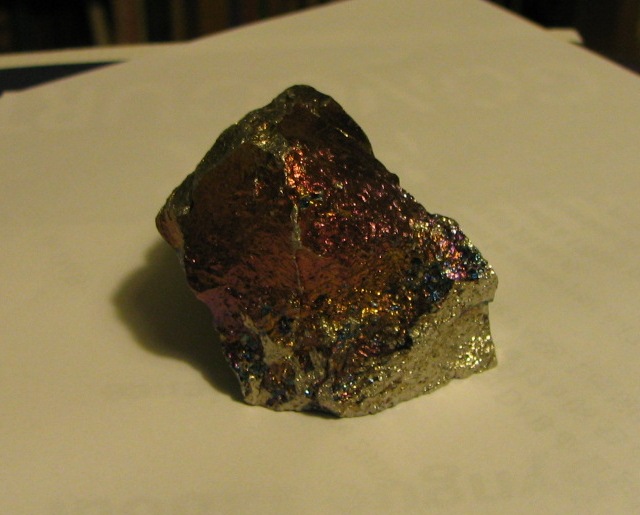

j'ai en ma possession ceci (je ne dis ni roche ni pierre, rien, parce que je sais pas du tout)
je le tiens de ma grand mere, et je sais que c'est assez ancien. Cependant, elle ne sait pas ce que c'est, et moi non plus.
je vous donne quelques infos:
taille:10cm de long / entre 6 et 3cm de large
epaisseur: entre 3 et 1 cm
poids: 400g
A certains endroits où il y a elle est un peu abimée, on peut voir des morceaux plus argenté.
Merci de votre aide pour m'aider à savoir ce que c'est. :super:
Alors pour la dureté, ben ça raye le verre.
Pour la couleur, je n'ai pas de quoi faire une trace, mais il y a plein de reflets: du jaune, du violet, du rose, du bleu, du vert, du orangé. ça brille à la lumiere
Pour sa taille je trouve qu'il est lourd.
Bien ! Et ton profil ? J'attends !
Il faudrait qu'avec une lime, sur un endroit discert, tu fasse une petite usure, qui te permettrait de savoir quelle est la couleur réelle de ton minéral. En étallant la poussière résultant de cette opération sur une feuille blanche, ou sur un dégourdi de porcelaine, tu auras la couleur de trace ! À+
sur le dessous, la couleur et plutot rose foncé-orangé.
sur un coin où il y a eu un choc, c'est de couleur argenté, trés distinct du reste de la "pierre"
je vous rajoute d'autres photos que je viens de prendre.

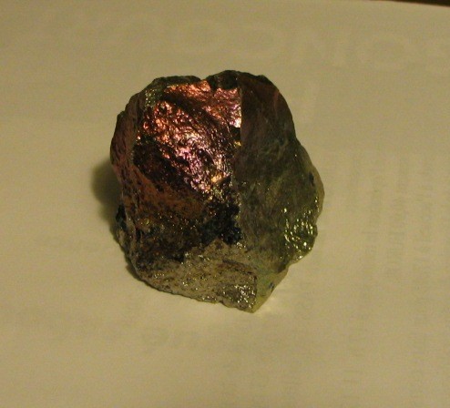

celle ci est le dessous de la "pierre"
Ceci est l'autre coté que l'on voit pas sur la photo.
-si c'est pas un produit ou residu industriel (ce qui ne m'etonnerai pas au vu des photos)...en regardant ton echantillon de pres, tu ne vois pas de petites cavités (bulles) ni des traces de fonte/moulage/sciage/usinage?
-et si toute la pierre est effectivement constituée d'un seul et meme mineral qui s'irise en surface (pas de matrice rocheuse ni de grains d'autres mineraux en melange) ce qui pourrait fausser le test de dureté
-et sachant que ca raye le verre (dureté superieure ou egale a 5)
->alors pyrite ou marcassite possible (il arrive qu'elles soient irrisées).
Neanmoins je n'ai jamais vu ces deux mineraux s'iriser a ce point (un traitement thermique ou chimique n'est pas a exclure)
A noter que la pyrite donne une trace vert-noiratre sur porcelaine (rechercher la nuance verdatre, en etalant la trace du doigt)
la marcassite a une trace gris-vert a gris-noir
Enfin, en cherchant les confusions possibles avec divers mineraux frequemment irrisés, je trouve entre autre la nickeline (dureté 5,5), mais je ne sais pas si celle-ci peut presenter des irrisations prononcées. Apres, au niveau d'une cassure fraiche, la nickeline aura une couleur plutot brunatre voir brun-rougeatre, et sa trace sur porcelaine est brun-noir.
ps: au cas ou, petit rappel concernant les test de dureté:
utiliser le verre d'une fenetre (attention a certaines fenetres modernes traitees avec des films plastiques ce qui fausserait le test).
Rayer le verre sur deux bon centimetres, en appuyant bien, et en utilisant pour ce faire une arrete ou un angle vif de l'echantillon.
Ensuite, verifier qu'il s'agit bien d'une rayure (et non d'une simple trace):
-essuyer la rayure en la frottant energiquement avec le doigt humide: elle ne doit pas disparaitre ce faisant.
-gratter la rayure du bout de l'ongle: ca devrait accrocher un peu.
En regardant les photos a nouveau, notemment la troisieme, je penche quand meme d'avantage pour un produit industriel
Mon échantillon a une densité de 6.2. Je suis pratiquement sûr que ton échantillon (comme le mien) est un produit industriel (ferro-silicium ou autre ferro alliage). Et ils ont toutes les chances de sortir de l'usine des Clavaux, à Livet Gavet, vallée de la Romanche (aux portes de Grenoble)
