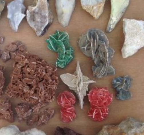

73? Posté(e) 11 novembre 2018 Signaler Posté(e) 11 novembre 2018 vu sur lbc roses des sables naturelles aux couleurs marrons, classique quoi ca attire pas l'oeil du tout :p Citer

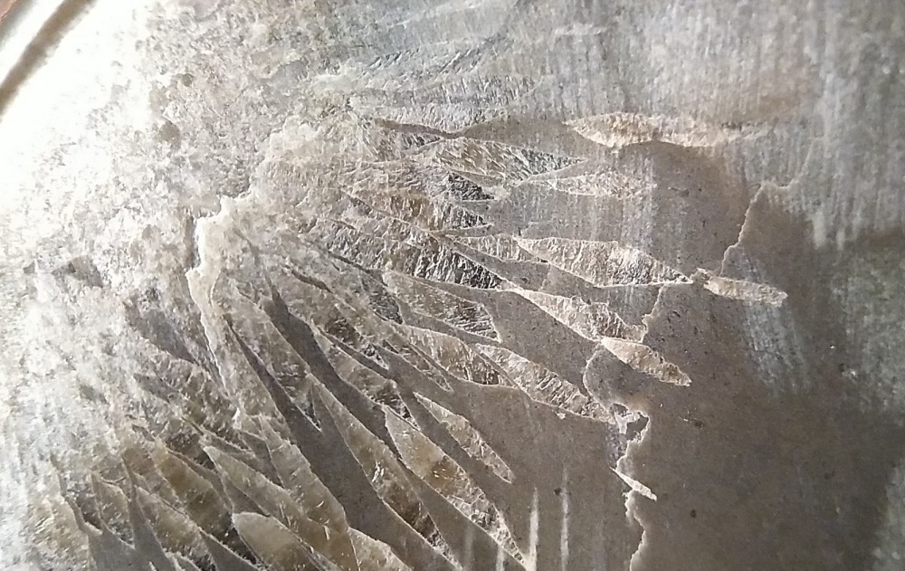

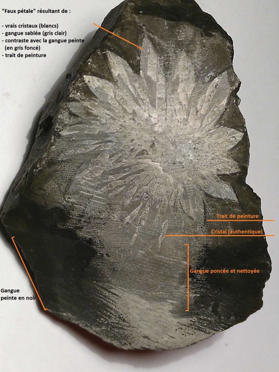

pseudomorphose Posté(e) 26 novembre 2018 Signaler Posté(e) 26 novembre 2018 Chrysanthem stone : On voit ces chrysanthèmes fleurir en bourse, et plus particulièrement sur les stands chinois. Je l'ai acheté en connaissance de cause pour voir à quel point c'était bidouillé. Ce n'est pas vraiment un "faux" vu qu'il y a des minéraux... sous une sacré couche de peinture ! J'ai nettoyé la partie en bas à l'alcool et acétone. La peinture noire part facilement. Il y a : - de la peinture noire (en bas à gauche et à droite) - de la peinture gris foncé (tout au tour de la fleur) - un trait de peinture noir autour des pétales, pour mieux les dessiner. Pourtant, bien poli, la roche n'est pas si moche que ça : Pourquoi inventer des minéraux qui n'existent pas, et en cacher d'autres qui existent ? Le plus comique est que plusieurs sites de lithothérapie prêtent des "vertus" à ces minéraux... Ils ne disent pas s'il faut les recharger dans un bain d'acétone ou de peinture noire... Citer

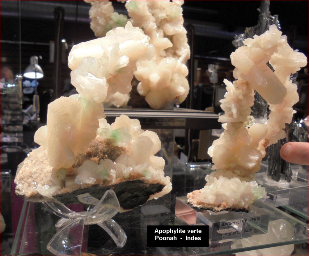

elasmo Posté(e) 27 novembre 2018 Signaler Posté(e) 27 novembre 2018 J'ai un gros doute sur l'authenticité de ces spécimens, avez vous une idée ? Citer
elparigot Posté(e) 27 novembre 2018 Signaler Posté(e) 27 novembre 2018 Le 27/11/2018 à 14:55, elasmo a dit : J'ai un gros doute sur l'authenticité de ces spécimens, avez vous une idée ? Expand Déjà, sur la photo je ne vois que de la stilbite. Vu le mode d'extraction, des réparations (collage) sont possibles mais pas certaines. Citer
Michel de Champigny Posté(e) 27 novembre 2018 Signaler Posté(e) 27 novembre 2018 Le 27/11/2018 à 15:30, elparigot a dit : Déjà, sur la photo je ne vois que de la stilbite. Vu le mode d'extraction, des réparations (collage) sont possibles mais pas certaines. Expand Si le marchand est de bonne foi, il devrait accepter sans problème que l'on fasse tremper ses échantillons dans l'acétone avant de les acheter. Il y avait exactement la même chose à Jouy ce week-end et tous les exposants à qui j'en ai parlé ont également exprimé de gros doutes. Très joli montage indien, certainement: ils sont très doués ! Citer
jojo38 Posté(e) 27 novembre 2018 Signaler Posté(e) 27 novembre 2018 Il y a bien des petites apophylite vertes sur les pièces et des stalactites en tous genres de minéraux des Indes existent bien sans collage, après dire par cette photo si c'est un montage, il faudrait regarder de près. Vu le prix à la vente et aucune étiquette qui le précise, le vendeur prendrait un gros risque auprès de l'organisation. Citer
elasmo Posté(e) 27 novembre 2018 Signaler Posté(e) 27 novembre 2018 Citation Il y avait exactement la même chose à Jouy ce week-end Expand Normal c'est la bas que j'ai fait la photo Pour moi c'est du montage, le gars nous a simplement répondu que cela provenait d'une stalactite qui serait creuse dans ce figure ! Citer

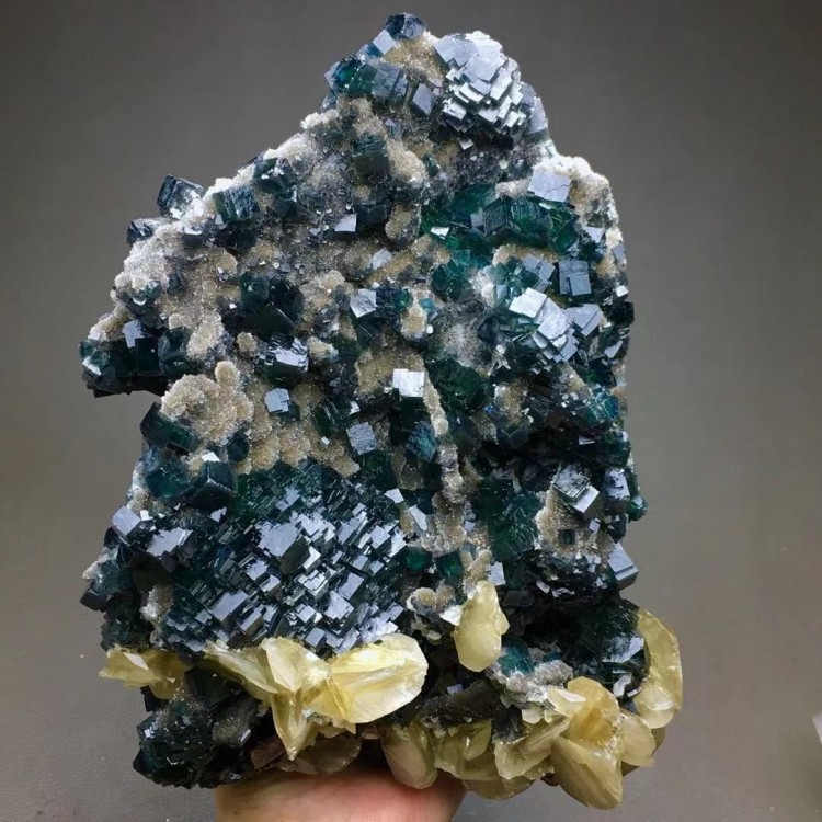

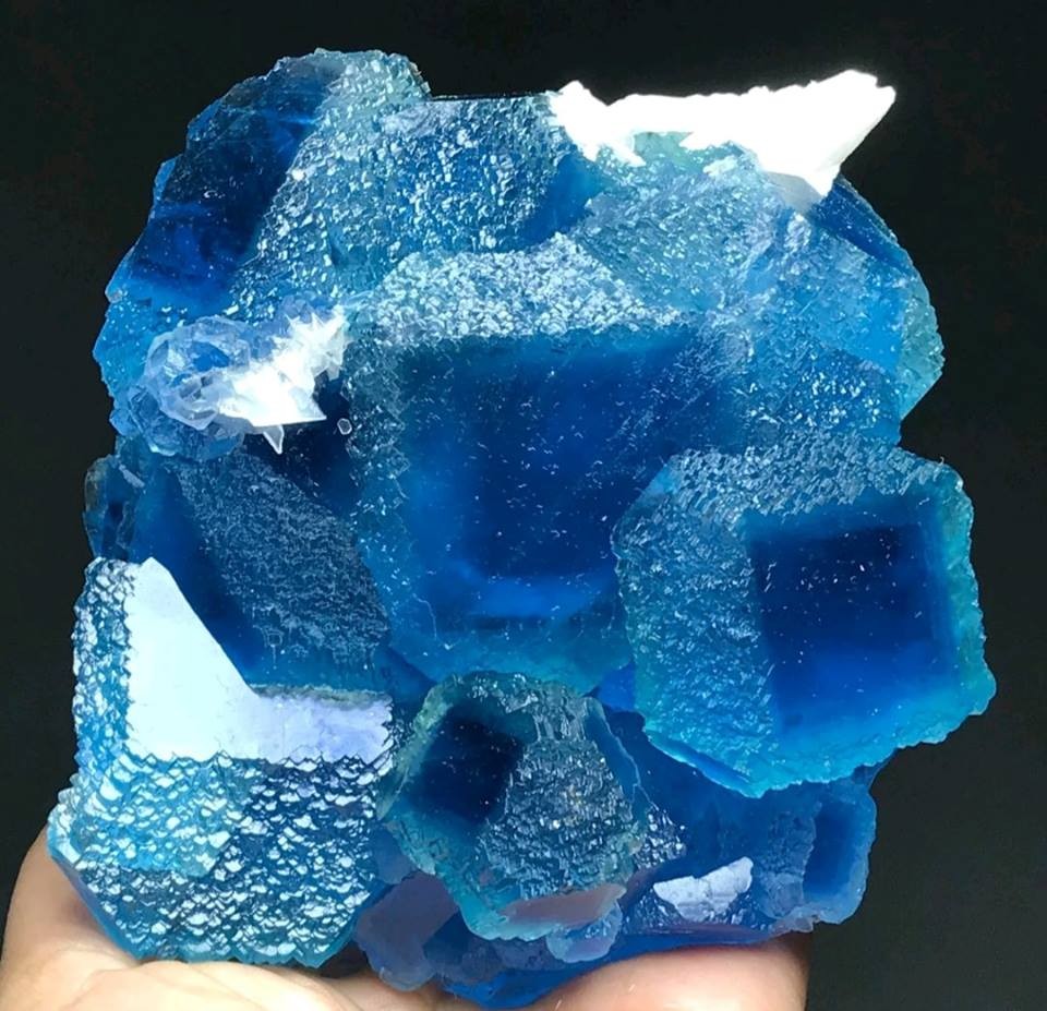

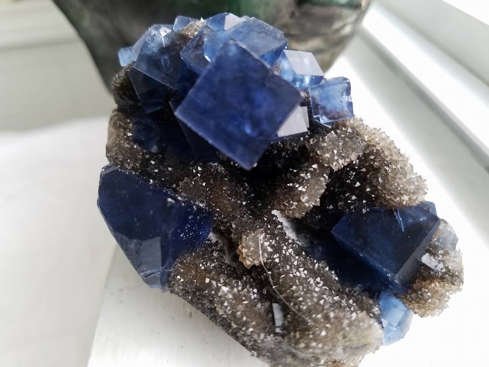

Nico78 Posté(e) 7 janvier 2019 Signaler Posté(e) 7 janvier 2019 On en parle peu, mais deux autres discussions intéressantes ouvertes sur les réseaux sociaux à la suite de Munich et plus récemment! D'autant plus importantes qu'elles concernent deux des plus fameux dealers internationaux, => Ces fameux or Russes cubiques, qui au final seraient ManMade => Ce nombre incalculable de fluo chinoises/mongoliennes bleutés que l'on voit partout sur Ebay mais aussi à des prix faramineux chez les plus gros dealers internationaux dont un traitement par irradiation aurait enfin été prouvé? Citer
Orlean Posté(e) 7 janvier 2019 Signaler Posté(e) 7 janvier 2019 @greg les cristallisations sont remarquables ! Citer
JLOUI Posté(e) 7 janvier 2019 Signaler Posté(e) 7 janvier 2019 Le 07/01/2019 à 10:53, Nico78 a dit : On en parle peu, mais deux autres discussions intéressantes ouvertes sur les réseaux sociaux à la suite de Munich et plus récemment! D'autant plus importantes qu'elles concernent deux des plus fameux dealers internationaux, => Ces fameux or Russes cubiques, qui au final seraient ManMade => Ce nombre incalculable de fluo chinoises/mongoliennes bleutés que l'on voit partout sur Ebay mais aussi à des prix faramineux chez les plus gros dealers internationaux dont un traitement par irradiation aurait enfin été prouvé? Expand https://www.facebook.com/chineseminerals/posts/2271967059753215 https://www.mineral-forum.com/message-board/viewtopic.php?t=5761&sid=f116b9b902b0f5dfb42c7bee13b8be39 https://www.mindat.org/mesg-6-451984.html Citer
fluopathe Posté(e) 7 janvier 2019 Signaler Posté(e) 7 janvier 2019 Le 07/01/2019 à 10:53, Nico78 a dit : On en parle peu, mais deux autres discussions intéressantes ouvertes sur les réseaux sociaux à la suite de Munich et plus récemment! D'autant plus importantes qu'elles concernent deux des plus fameux dealers internationaux, => Ces fameux or Russes cubiques, qui au final seraient ManMade => Ce nombre incalculable de fluo chinoises/mongoliennes bleutés que l'on voit partout sur Ebay mais aussi à des prix faramineux chez les plus gros dealers internationaux dont un traitement par irradiation aurait enfin été prouvé? Expand Le 07/01/2019 à 18:40, JLOUI a dit : https://www.facebook.com/chineseminerals/posts/2271967059753215 https://www.mineral-forum.com/message-board/viewtopic.php?t=5761&sid=f116b9b902b0f5dfb42c7bee13b8be39 https://www.mindat.org/mesg-6-451984.html Expand mince ! je les regarde depuis un moment sur ebay china ; et j'ai failli en acheter ! Les rhombododécaèdres verts à cœur bleuté sont à tomber ! et en plus posés sur des quartz ! et a des prix entre 100 et 250 euros aux enchères, plus en achat direct. oui mais en lisant vos remarques les quartz sont fumés et parfois bien fumés ! mince cela corroborerait il l’irradiation ? Citer
JLOUI Posté(e) 7 janvier 2019 Signaler Posté(e) 7 janvier 2019 Moi aussi j'ai hésité à en acheter ! Mais, je ne sais pas, quelque chose me dérangeais.... peut être la couleur très étrange sur les photos... Et oui, en plus d'être irradiées, les vendeurs chinois saturent la couleur de leurs photos .... Bref, tout ça m'avait l'air douteux et en plus les vendeurs chinois demandent des prix très élevés pour les pièces de taille cabinet ou plus en parfait état. A des prix plus bas, il y en a mais elles sont souvent trop abîmées à mon gout. Bref, je suis bien content de ne rien avoir acheté. Citer

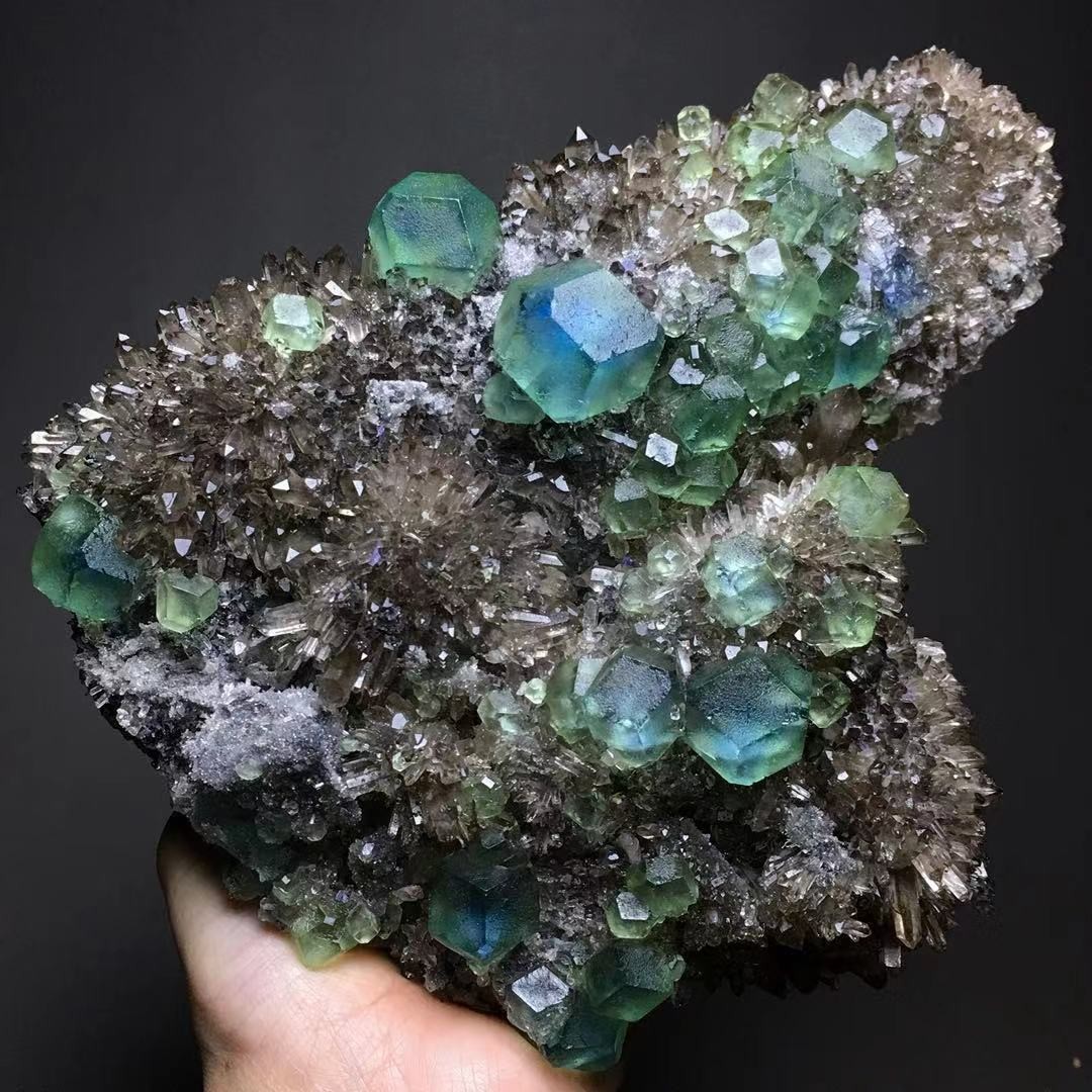

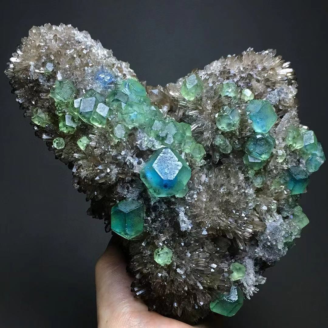

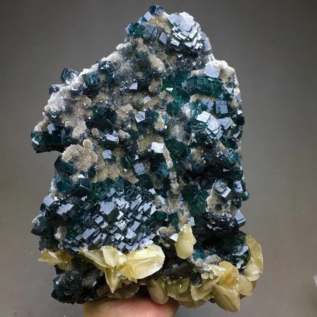

icarealcyon Posté(e) 8 janvier 2019 Signaler Posté(e) 8 janvier 2019 Des exemples remarquables et récemment vendus de ces fluo...Les heureux propriétaires les verront peu-être se décolorer en très peu de temps (aussi vite que les spodumènes "verts" afghans ?) Citer

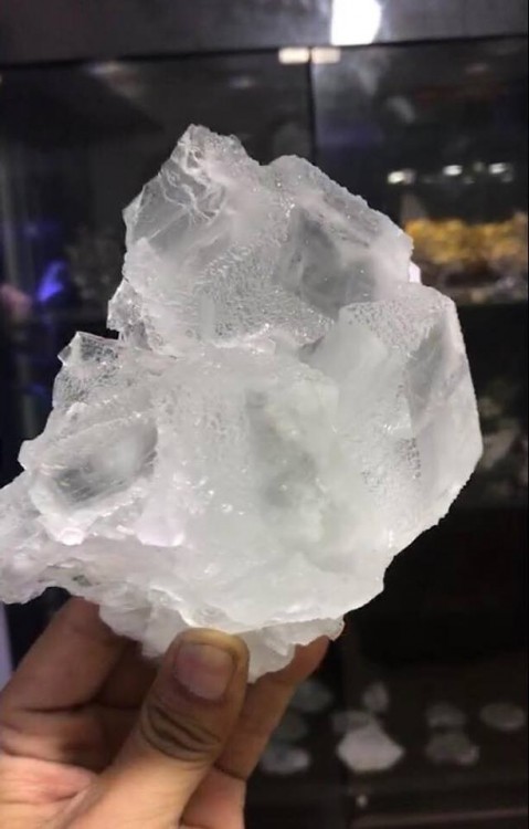

Théophraste Posté(e) 8 janvier 2019 Signaler Posté(e) 8 janvier 2019 Fluorine chinoise avant irradiation Fluorine chinoise après irradiation (même spécimen) Fluorine chinoise avant irradiation Fluorine chinoise après irradiation (même spécimen) On remarque que les cristaux de quartz sont devenus fumés voire morions. Citer
JLOUI Posté(e) 8 janvier 2019 Signaler Posté(e) 8 janvier 2019 Bah non, justement, ce ne sont pas les mêmes spécimens ! C'est bien précisé dans les commentaires sur facebook. Ce sont simplement des pièces du même gisement présentés à titre de comparaison mais ce ne sont pas des photos avant/après. Mais bon la remarque reste la même, les cristaux deviennent fumés après irradiation et la fluo prend une belle couleur. Citer
