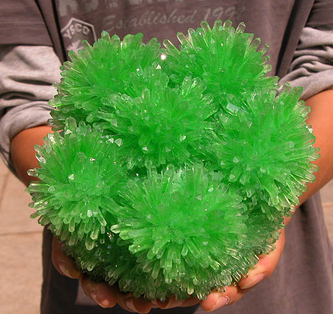

Euh... Mais rien du tout vu que nous le sommes tous plus ou moins! :siffler: On commence souvent collectionneur "fourre-tout" et on finit systématicien pur et dur! (en caricaturant beaucoup!)
Sinon, à mon avis, les minéraux de synthèse ne sont pas tous des faux! Seuls ceux qui "osent" imiter une espèce naturelle ou qui ont été conçus dans le but de tromper un acheteur peuvent prétendre à ce statut! Les autres, eh ben ils sont juste plus récents que leurs cousins naturels... ;)
