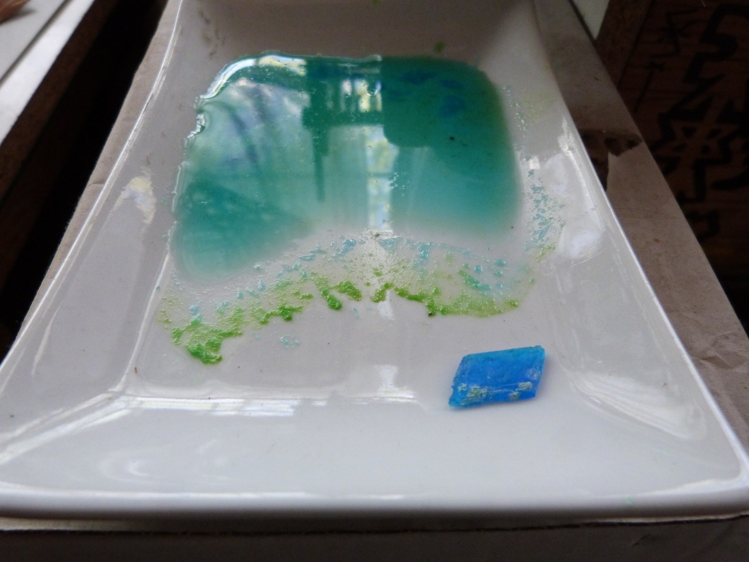

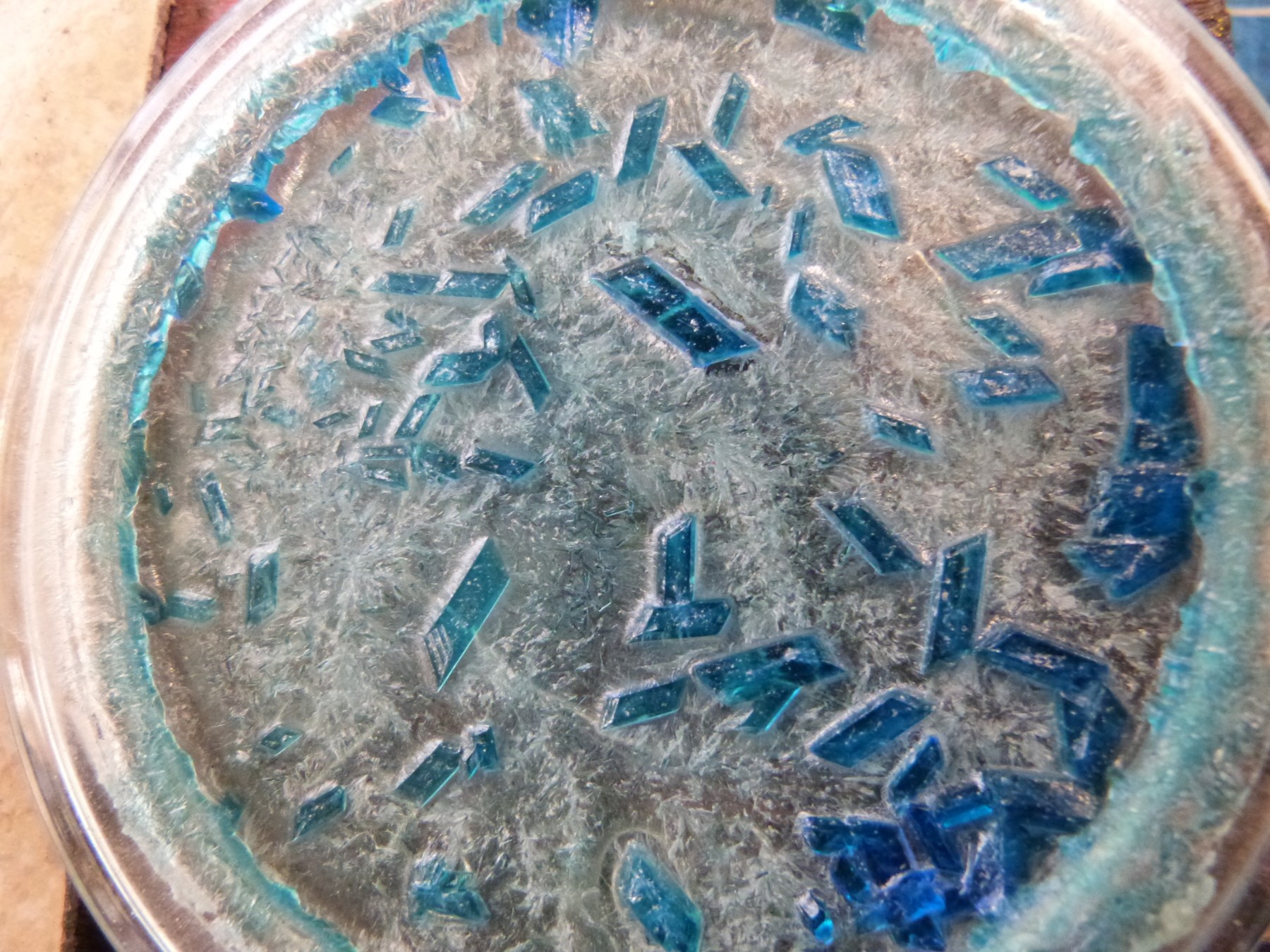

alkimik Posté(e) 8 octobre 2021 Signaler Posté(e) 8 octobre 2021 je fais dans l'oeuvre abstraite Citer
Orlean Posté(e) 8 octobre 2021 Signaler Posté(e) 8 octobre 2021 pourquoi voit-on du vert ? un autre produit associé ?.. Cela devrait être juste bleu Citer

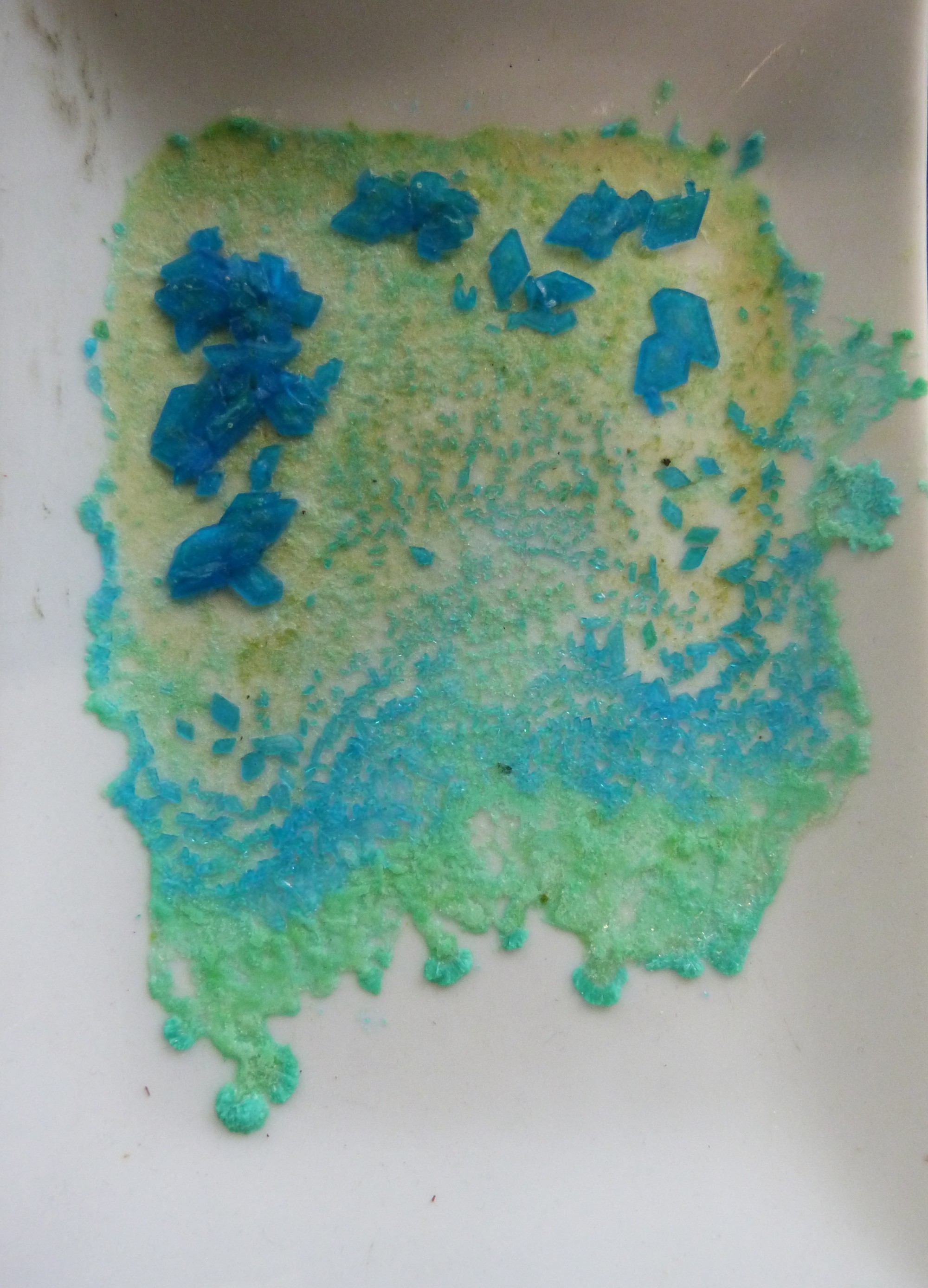

alkimik Posté(e) 8 octobre 2021 Signaler Posté(e) 8 octobre 2021 oui le vert est dû à du chlorure de sodium, je m'amuse à faire varier les concentrations de l'un et l'autre sur l'autre image c'est de l'hyposulfite de sodium, j'essaie là de jouer sur la forme des cristaux Citer

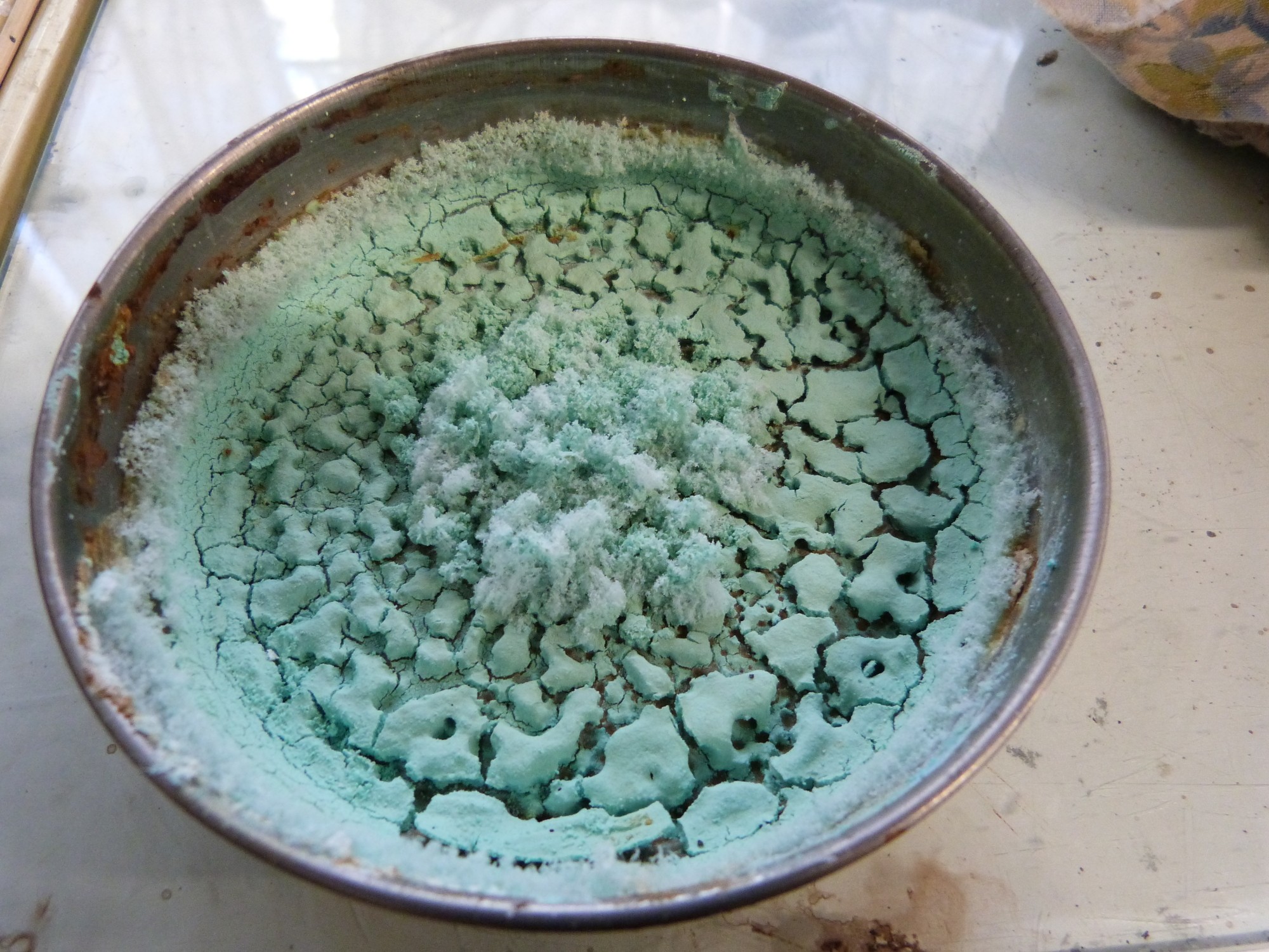

alkimik Posté(e) 8 octobre 2021 Signaler Posté(e) 8 octobre 2021 là j'essaie aussi alun avec un poil de cuivre mais ça n'a pas l'air de se mélanger j'ai tenté alun/acide borique sans mélange non plus et là c'est une photo du fond de la plaque en plastique sur laquelle avait cristallisé de l'alun, cristaux triangulaires, rhomboèdriques, mais on voit le réseau créé par les cristaux entre eux Citer
alkimik Posté(e) 8 octobre 2021 Signaler Posté(e) 8 octobre 2021 ah ouais et par rapport au calcaire je constate que dés qu'il y a un peu de CaCO3 ça précipite, la cristallisation nada c'est connu d'ailleurs, on fait les carbonates de multiples façons, par exemple copeaux de cuivre dans du lait, mais je n'ai jamais eu de cristaux type azurite Citer

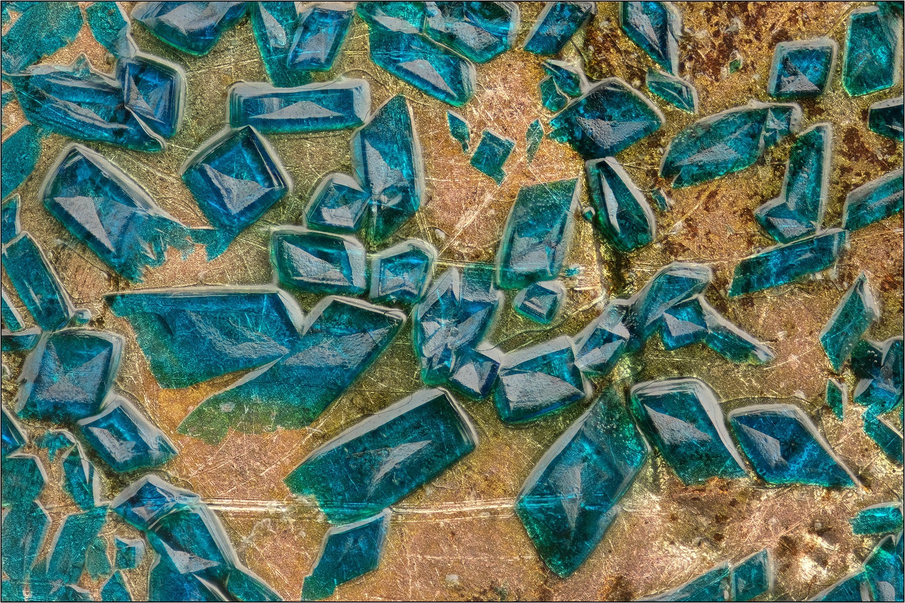

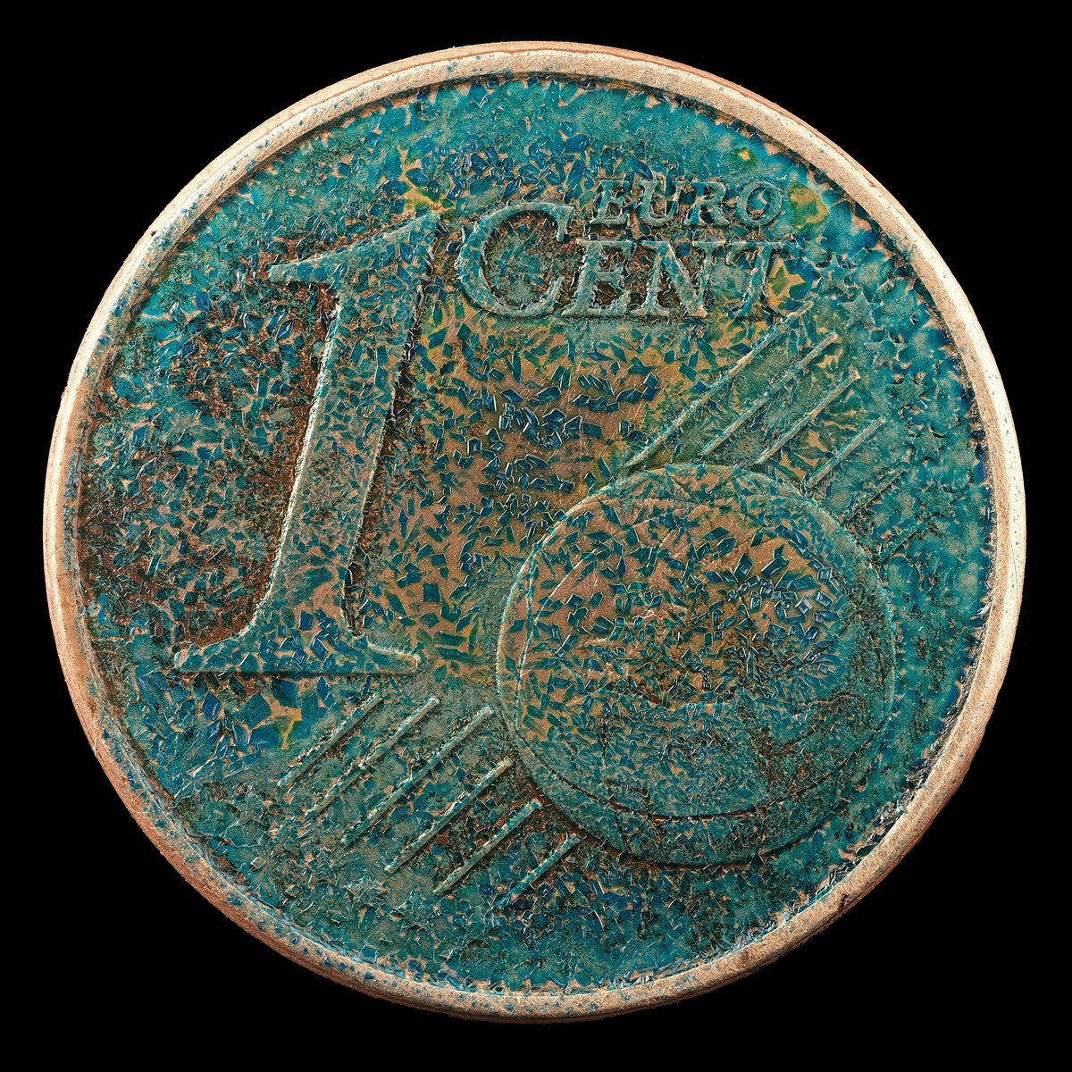

geopas Posté(e) 9 octobre 2021 Signaler Posté(e) 9 octobre 2021 Avec du vinaigre. Et une vue rapprochée Citer
AMEDE Posté(e) 9 octobre 2021 Signaler Posté(e) 9 octobre 2021 Tu met juste la pièce dans le vinaigre ? J'ai essayé avec du HCl, ça ronge le cuivre du tout de la pièce, et le cœur de la pièce (zinc ? normalement il y a aussi de l'étain) apparait, en partie rongé, si on sort la pièce quelques seconde après le début de son trempage, le "cuivre" du tour de la pièce devient rose, ce qui en se produit pas avec du cuivre "normal", je suppose donc (à tort ?) que le film couleur cuivre qui entoure la pièce est un alliage. Si on verse de la soude dans l'acide après le bain, un précipité noir se forme, qui se transforme en dendrites roses avec le temps (à confirmer). Citer
geopas Posté(e) 9 octobre 2021 Signaler Posté(e) 9 octobre 2021 Il y a 2 heures, AMEDE a dit : Tu met juste la pièce dans le vinaigre ? Pas vraiment, je dépose juste quelques gouttes sur la pièce posée à plat. Il faut attendre plusieurs heures, et certains vinaigres ne réagissent pas. Là, c'était du vinaigre de cidre ! Citer
alkimik Posté(e) 10 octobre 2021 Signaler Posté(e) 10 octobre 2021 il ne faut pas mouiller mais laisser agir les vapeurs, si c'est mouillé attendre que ça s'évapore le mieux c'est vinaigre blanc mais tout acide acétique fonctionne (le mieux c'est le réactif photo) jai une pièce en argent qq part avec qqs efflorescence de cuivre que je vais chercher Citer
