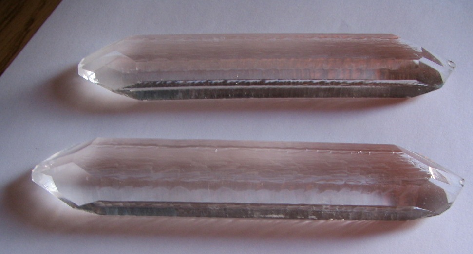

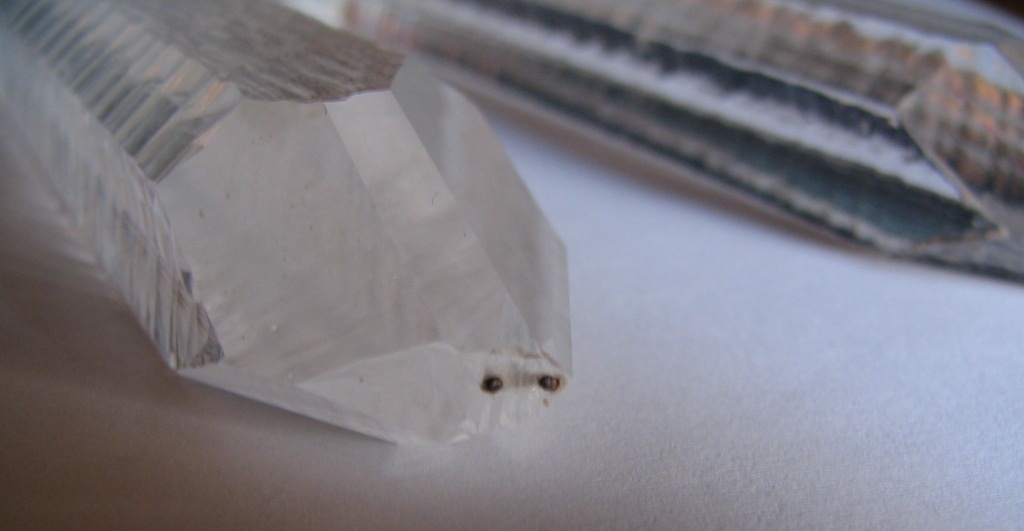

pour les quartz de synthese hydrothermale:
-toutes les couleurs sont possibles (et de surcroit il peut avoir ete traité par chauffage ou irradiation pour modifier la couleur)
-forme et aspect de surface generalement caracteristique des bruts
-presence du germe
-inclusions en 'mie de pain'
-absence de franges de brewster (le quartz naturel peut ou non presenter ces franges donc si ces franges sont presentes on est sur que c'est bien du quartz naturel, mais dans le cas contraire le doute demeure)
-analyses labo souvent necessaires (pierre sans inclusions caracteristiques), et meme en labo ca n'est pas toujours evident a detecter
le quartz synthétique est un vrai souci pour les gemmologues: il est frequemment rencontré en joaillerie et a ce jour sa detection demeure problematique.
Le "germe" des quartz de synthèse est tout simplement une baguette de forme plus ou moins rectangulaire sciée dans un quartz naturel de belle qualité.

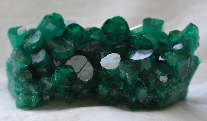

Un autre type, pas les mêmes tarifs que tout ce qui a été montré jusque-là :
Magnifique groupe d'émeraudes, pièce de 7,5 cm vendue dans les 1200€ ce qui pourrait paraître très alléchant si ce n'était pas synthétique... :
Les pièces qui trainent actuellement n'ont pas de gangue et sont souvent appelées "Chatham" en provenance des USA. Cette appelation est normallement interdite ! Ils risquent de finir par nous les faire pousser sur quelque chose... alors méfiance...
@+ :ye!:
Re les gens,
Pour revenir sur les Chathams, et aussi un peu sur ce qu'a dit Stalker : quand on sait ce que c'est, pourquoi pas ?
J'ai acheté du Rubis et de l'Emeraude à Chatham, en sachant ce que c'était, et en sachant pourquoi j'ai payé ce prix là (quand-même moins chères les miennes).
C'est toujours le même problème : la non-divulgation, pour tromper les gens...
Pour vous dire que des Chathams se sont retrouvées dans des boîtes d'Emeraudes naturelles à mon école de gemmo (hé oui vous savez, les gemmologues, quand il s'agit de bruts... :clown: )
