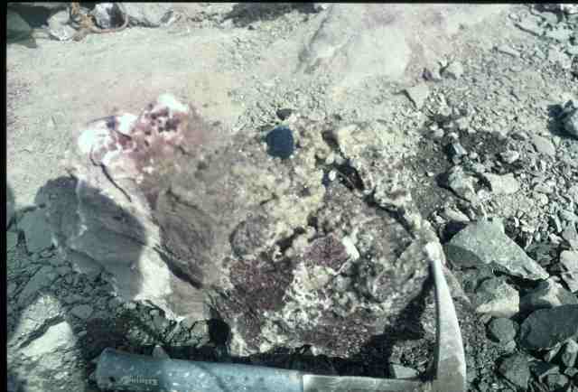

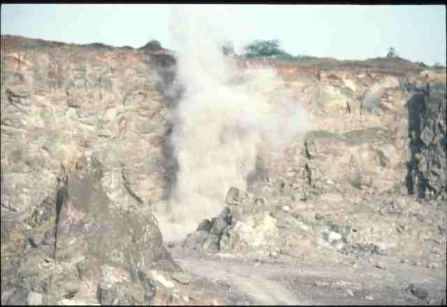

Quelques vues de la carrière de Whagoli, à 15 km à l'E des Poonah en 1995 :
-Le tir du lundi matin 7 h 30 dans la zone à cavansite
-Boule de cavansite sur heulandite. Remarquer la coloration violette du basalte
