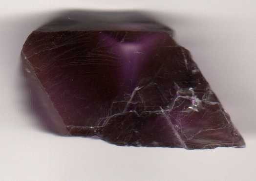

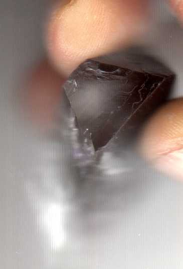

BON? JE VIENS DE RECUPERER LE FAMEUX RHOMBOEDRE de pseudo fluorine. Je suis toujours persuadé que cela ne peut être de la fluorine, mais ce qui est marrant c'est dès qu'on le montre à quelqu'un connaissant les minéraux, plouf! Dansle piège!

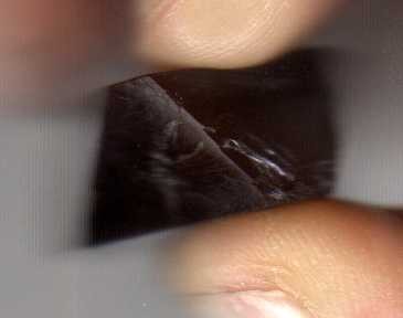

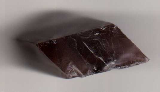

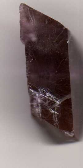

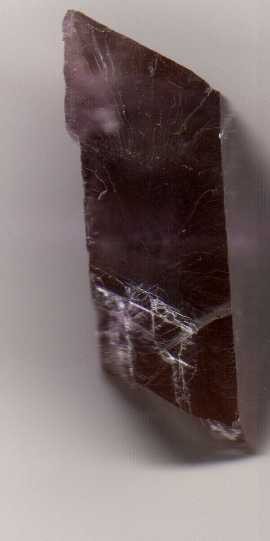

Alors voici d'autres détails et des photos scannées , le rhomboèdre s'est cassé sur un sommet pour donner un tétraèdre de clivage (dernière: face de clivage du tétraèdre). ça c'est nouveau ! Le dernier clivage montre en réalité deux faces: un triangle correspondant au tétraèdre et un trapèze proche du tétraèdre avec une "petite base" très petite. La deuxième photo montre l'extrémité du rhomboèdre sectionné et ayant libéré un tétraèdre (mais il est resté à la place de la face parallélogramme une autre face trapézoidale à petite base très réduite)
Les colorations internes montrent des faches violet foncé sphéro¨dales s'estompant sur les marges; dans les reflets et à l'intérieur du cristal on ne voit pas de figures ou lignes géométriques.
La 6ème photo(en bas à droite) montre les deux faces laissées à la place du parallélogramme après clivage: un triangle et un trapèze à petite base très étroite.
7ème photo la face parallelogramme du rhoimboèdre coupée par le dernier clivage, c'est la face parallèle à la photo 1 (le clivage est en bas)

Je ne suispas fluoritologue mais j'ai vraiment envie de tomber dans le piège en regardant les photos. On dirait un octaèdre allongé et je crois reconnaitre la fracture de la fluorine. Je m'étais amusé une fois à cliver de la fluorite (je le regrette amèrement) eh bien reconnaître l'octaèdre de clivage est vraiment très très délicat, ça ne saute pas au yeux.
Il y a deux façons très simples de savoir s'il s'agit vraiment de fluorite. Tu possède cet octaèdre, mesure donc la densité, ça sera sans appel. Plus astucieusement, mesure l'angle entre les faces il n'y a pas 10000 possibilités du dois trouver si je me souviens bien 60 ou 120° et là ça sera encore sans appel, il s'agira d'un octaèdre "etrange".
Ca n'engage que moi mais en me basant uniquement sur les photos je mettrais ma main à couper qu'il s'agit d'un octaèdre "bizarre" obtenue par clivage. Même la couleur est typique...
NON NON PAS D' OCTAEDRE!!! mais un TETRAEDRE a été clivé, quand au cristal de départ c'est sans contest un rhomboèdre formé par des faces en parallélogrammes. Mais les angles ne correspondent pas à ceux de la calcite.

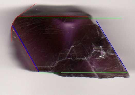

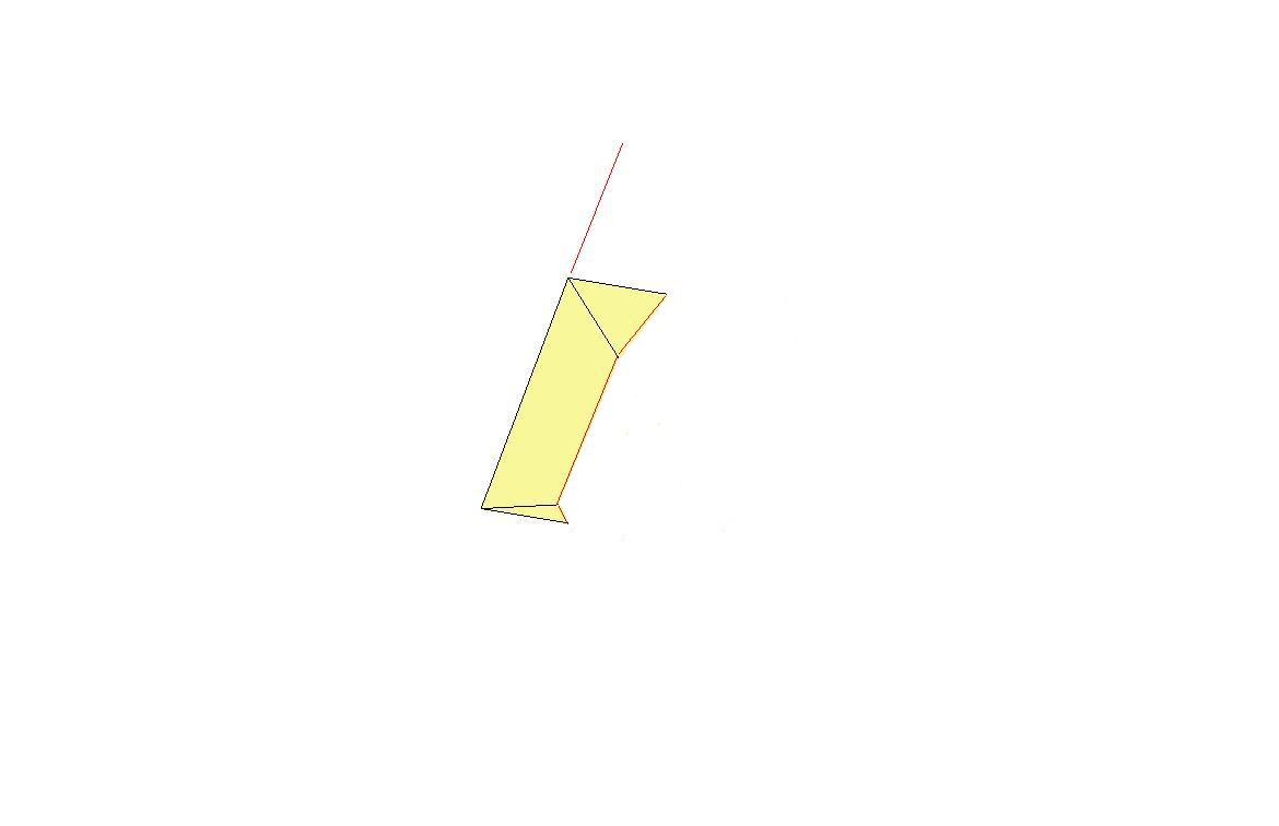

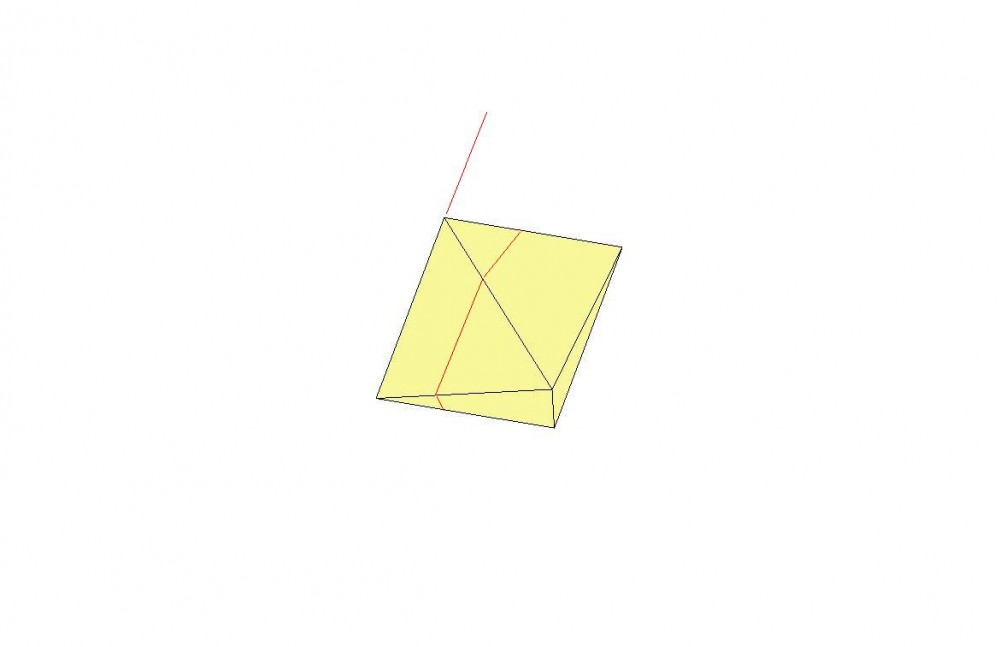

J'ai utilisé un cristal basculé pour illustrer :
Supposons un premier clivage selon ce plan :
Nous obtenons ceci :
(je n'ai pas reconstitué les parties manquantes, désolé...)
Un autre clivage selon ce plan, cette fois :
Et on obtient un superbe pseudo rhomboèdre, qui est en fait un octaedre déformé
Il suffirait d'un clivage selon le troisième plan pour rétablir l'octaedre.
On visualise d'ailleurs bien cette forme sur la troisième photo.
L'octaedre en rouge, les clivages selon les plans en vert et bleu.

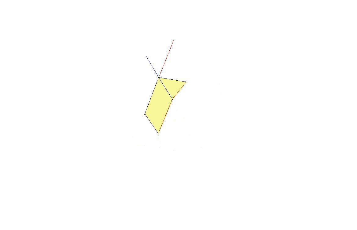

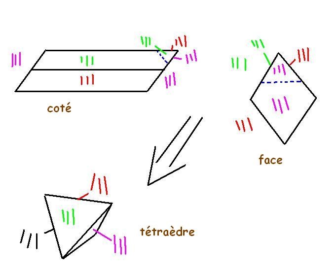

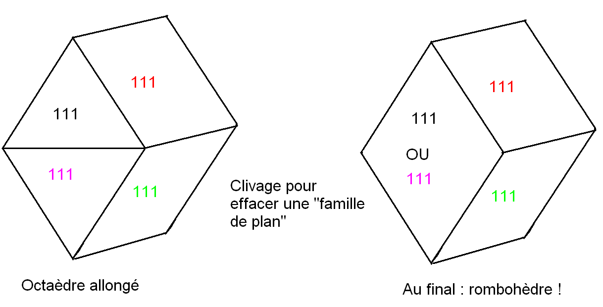

Enfin, d'après les dessins de Lionel-R je pense voir les choses comme ça selon comment on clive 111 noir et violet :
Et là on aborde pas encore les côtés (111 vert et rouge) ! :sourire:
Voilà, alors je ne sais pas comment vous voyez ce spécimen, si vous pouvez m'éclairer, notamment avec 111 rouge et vert, parce que là franchement...

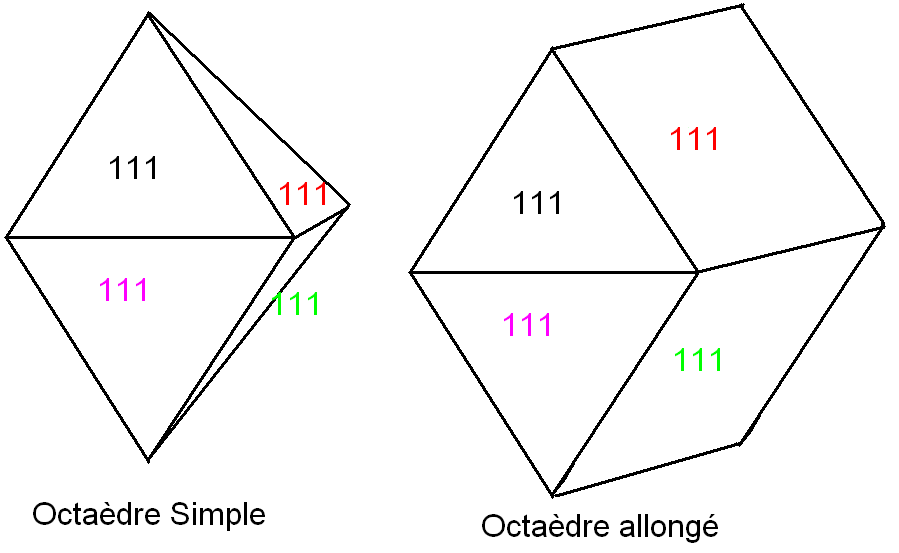

Ma definition du plan 111 est tout à fait correcte, ce qui ne l'est pas c'est de dire qu'ils sont différents alors qu'ils sont les mêmes cependant, les identifier 2 à 2 est fondamental pour comprendre l'ensemble des formes possibles obtenues par simple clivage de la fluorine. Il y a quatre direction 111 dans un cube et les plans 111 respectifs leur sont perpendiculaires c'est ça la definition. Ce que je propose c'est de contruire des solides présentant une anistropie (bye bye la vision cubique) en utilisant non pas les quatres directions 111 mais seulement trois.
José ce que tu as dessiné c'est exactement ça, tu as parfaitement compris. Les plans rouges ou verts on y touche pas, on en a pas besoin. Ces plans sont nés du clivage d'un cube permettant d'obtenir un octaèdre allongé, peu importe le direction. On peut créer le rombohèdre à partir d'un octaèdre régulier mais c'est plus compliqué à dessiner sous paint.
Il faut cliver le tétraèdre pour obtenir une plaquette triangulaire. Ensuite il faut diminuer la taille du triangle en clivant suivant une direction bien particulière. Là on a la section du rombohèdre qui est crée comme le dernier dessin de José. Ensuite il n'y a plus qu'à enlever l'un des 111 rouge ou noir et c'est fini. J'ai réussi à faire un autre schéma explicatif
Le rombohèdre est tout à fait envisageable puisque je l'ai fait hier !!!! je ne comprends pas cet entêtement à dire que ce n'est pas possible. Dans le même ordre d'idée une plaquette triangulaire n'est pas possible dans votre raisonnement puisque ça n'a rien de cubique et pourtant... testez, dessinez, vous verrez bien que c'est tout à fait faisable.Si vous persistez à croire que ce n'est pas possible prouvez qu'il y a une erreur de raisonnement, je ne m'en offusquerai pas bien au contraire.

aurais-je soulevé un gros lièvre cristalloigraphique ? Je n'ai pas de quoi calculer ici la densité, je vais essayer de le faire ce soir dans mon labo. Si j'avais pu le faire il y a bien sûr longtemps que je l'aurais fait.
Mais je m'étonne toujuours d'entendre parler d'octaèdre, alors que le bout clivé qui a sauté est un TETRAEDRE
Haaa, ok, c'est un bout pété qui donne le tétraèdre...
C'est ce qui perturbait, pour moi en tous cas, la compréhension du truc.
Alors oui, ton tétraèdre est un coin de rhomboèdre, donc ton cristal principal est un prisme allongé à section losange avec une terminaison plane et une en "coin" (fin d'octaèdre) à cause du tétraèdre qui s'est barré.

Le fait que l'on ait parlé d'octaèdre résulte d'un cheminement de pensée ou nous cherchions à faire émerger un rombohèdre à partir d'un octaèdre (allongé ou régulier) par clivages successifs. Les photos collent très bien du fait des mesures d'angles effectuées par un intervenant dont le pseudo ne me revient pas, le fait de trouver des angles de 60 ET 120° témoigne de la présence de plans 111 d'un octaèdre dans un système cubique. S'il n'y avait que des angles de 60° on serait face à un tétraèdre. C'était notre premier problème.
Deuxième problème, si en faisant tomber ton "rombohèdre" tu obtiens un tétraèdre, cela signifie que cette cassure a restauré le dernier des quatre plans 111 qui a été "effacé" par un clivage malin. Pour obtenir le tétraèdre il faut cliver dans la direction du plan 111 qui n'est pas visible, à partir d'un des sommets commun à trois plan 111 "distincts". on retrouve alors toutes les symétries d'un cristal du système cubique. Je pourrais faire un dessin mais ça ferait un post vraiment obèse en schéma. Le deuxième problème a donc une solution.
Pour finir, je viens de comprendre le sens de la remarque de 1frangin. Dans le système cubique, les 8 plans 111, -1-1-1, -111, 1-11, 11-1, -1-11, -11-1 et 1-1-1 sont les mêmes à cause des relations de symétrie, on y trouve les mêmes atomes. Du coup ils sont tous notés 111. Mes schémas et explications gagneraient en rigueur en mettant ces indexations. Mais j'avoue ne pas savoir qui mettre ou, du moins je n'y ai pas réfléchi pour l'instant.
