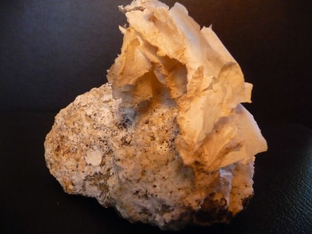

J'ai cette Paligorskite dans ma collection, et je n'arrive pas à trouver des informations dessus, alors si quelqu'un peut m'aider, ce serait avec plaisir!
J'aimerai surtout connaitre sa formule chimique, et puis si elle a un système cristallin? sa catégorie? C'est très étrange comme "roche", s'en est une d'ailleurs? Et est-ce un type d'amiante?

(Mg,Al)2Si4O10(OH). 4 H2O
Proche des serpentines. Se présentant en fibres cryptocristallines enchevêtrées, donnant naissance à des masses légères, d'où les appellations de "liège" ou de "carton des montagnes". Couleur brune généralement mais aussi grise ou blanche. Trace blanche. Les fragments minces sont légèrement flexibles.
Soluble dans l'acide chlorhydrique et l'acide sulfurique chaud.
le sablais
La Palygorskite fait partie des silicates hydratés de magnésium
Fibres cristallines étroitement enchevêtrées, donnant naissance à des masses légères dont l'aspect a justifié les dénominations de carton, liège de montagne.
Se trouve dans les fissures des roches riches en magnésium
( cf : G. Aubert, C. Gillemin, R. Pierrot)

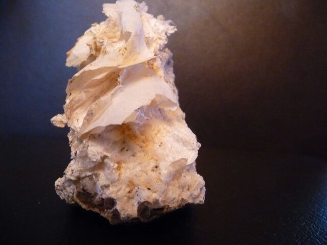

celle-ci présentée sous 2 angles de prises de vues différentes, vient du Lot, carrière de Cuzac.
Le nettoyage à l'eau n'a pas abimé les feuillets qui ont repris leur aspect en séchant, j'ajouterai même qu'il difficile de l'enlever lorsqu'elle nuit à l'esthétique de certaines cristallisations de calcite.
