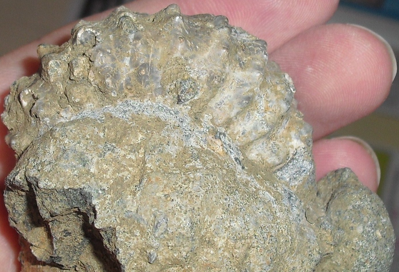

ca fesain un petit moment que je me suis pas connecté mais avec le titi le boulo et les sorties je m en sort plus voila j ai trouvé recement une ammonite de l albien mais je ne sais coment m y prendre pour le degagement
pourriez vous me donner quelques conseils

Salut Nicolas,
Le mieux est le percuteur pneumatique, en y allant très doucement car le phosphate est assez fragile et l'ammonite de même dureté que la gangue.
De plus les loges des ammonites albiennes ardennaises sont souvent creuses sous la nacre, ce qui rend le dégagement périlleux.
Bonne chance !

touche a rien !!! tu ne feras rien de bien ... ayant parcouru la deviation ainsi que la carrière !!!
ce genre de materiel est super fragile
philippe te donne de bon conseille il connait egalement ce materiel
tu peux faire du pneumathique sur les grand tour
le centre n'y pense même pas hormis si tu desires un super trou dans ton ammonite
Huile de coude, une aiguille un scalpel et vas y que je gratte :grand sourire: A moins que tu cherches le rendement sinon c'est un bon moyen de faire des merveilles, grains par grains si il le faut.
pas sur du tout que le vinaigre "acide acetique" fonctionne bien sur ce genre de sedimentation !!!
les aiguilles bien pour degagé les premieres couches, ensuite tu risque d'en usée sur les couche bien noir
en chimique tu peux testé des paillettes de potasse
