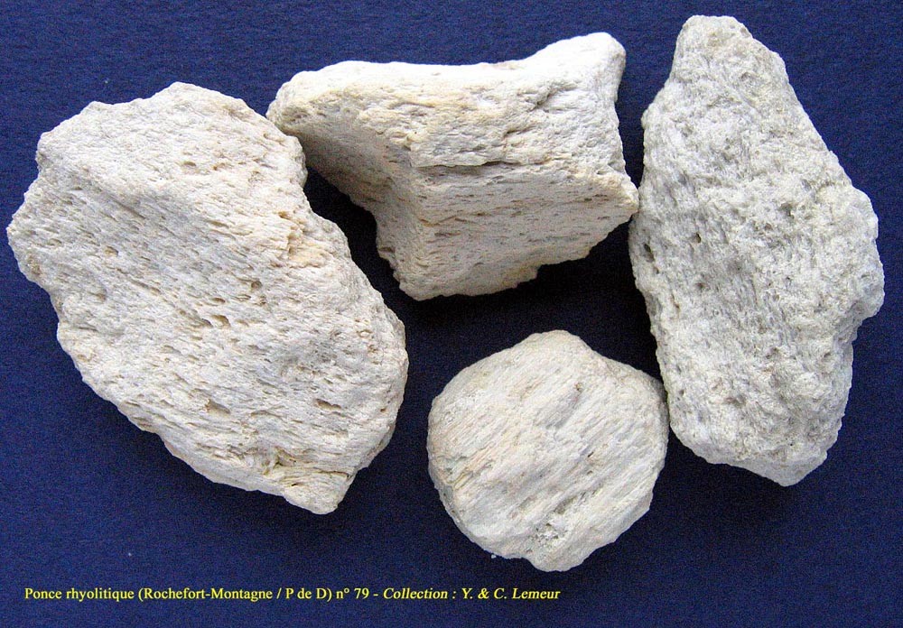

Oui belle carrière, 10 m d'épaisseur de ponce rhyolitique................. mais le plus souvent les éléments ne font que 2 ou 3 cm max (comme sur cette photo).... plusieurs affleurements le long des routes du secteur....

............Pas mal d'affleurements plus ou moins importants dans tout le secteur des mts Dore..... La « grande nappe » de ponce est le produit d’un éruption cataclysmale de type ignimbritique. Paroxysme explosif vers 3,1 MA env. ; volume estimé à 8 km3 ; centre d’émission sans doute entre La Bourboule et le Mont-Dore. Epanchement cendro-ponceux, véritable écume soufflée de magma rhyolitique sur plus de 350 km2 ; 10 m d’épaisseur à Rochefort-montagne, situé à près de 10 km du point d’éruption !
en métropole c'est le seul de ce type et de cette importance je crois.....

L'histoire géologique des Monts Dore est caractérisée par la mise en place d'une ignimbrite rhyolitique à ponces fibreuses dont on retrouve les témoins dans toutes les directions, jusqu'à plus de 30 km de la zone d'émission, de Rochefort-Montagne à Perrier. Le volume de la Grande Nappe de ponces est de l'ordre de quelques km3 et elle a recouvert plus de 100 km². Sa mise en place a lieu autour de -3 millions d’années et est certainement contemporaine de la formation d'une importante caldeira dont les limites restent imprécises. A noter pour la micro de jolis quartz biterminés dans ce niveau... en plus des ponces...
