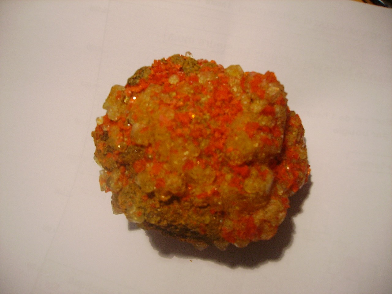

voilà la deuxième pierre que j'ai reçue du vésuve, c'est un très beau soufre sur une roche volcanique pleine de vacuoles. Les cristaux sont très bien formés (orthorhombiques) et quasi-transparents.
Ce que je cherche à connaitre sont en fait les multiples petites cristallisations orange à rouge très vif ou plutot orange fluo, transparentes, plate et de forme carré à octogonale (on dit tabulaire ?). Leur taille ne dépasse pas 2 à 3 mm.
Voici la seule photo que j'ai pu faire, je suis vraiment désolé mais je n'ai pas le matériel nécessaire pour obtenir de bonne images.
En fait je crois qu'elle vous sera inutile étant donné sa médiocrité.
Merci d'avance
jérémy

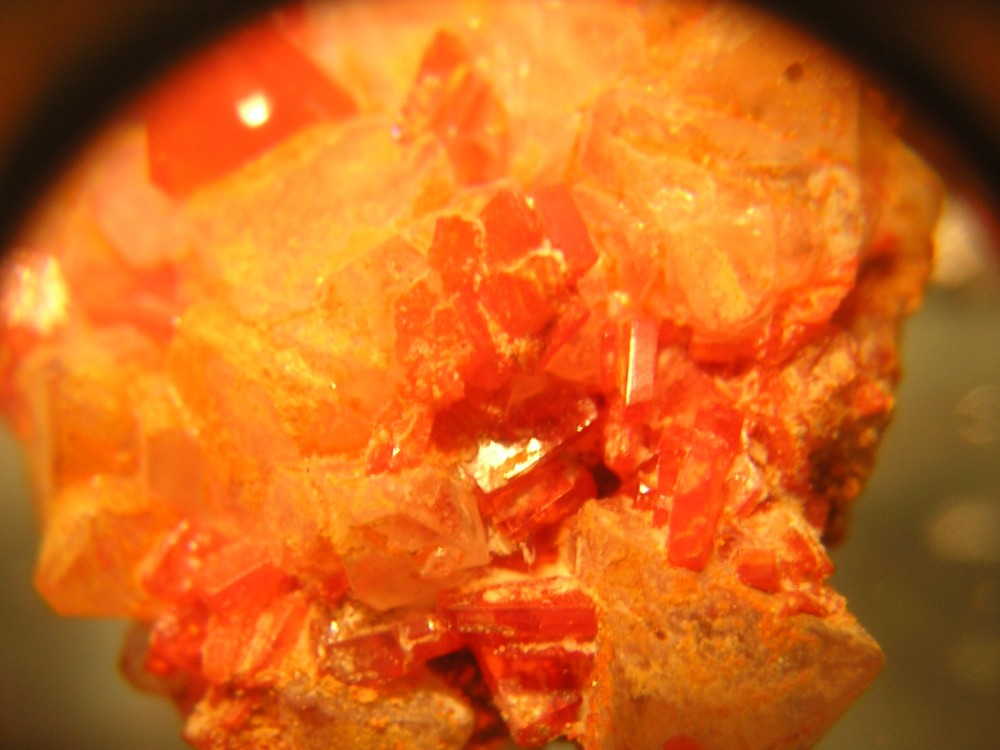

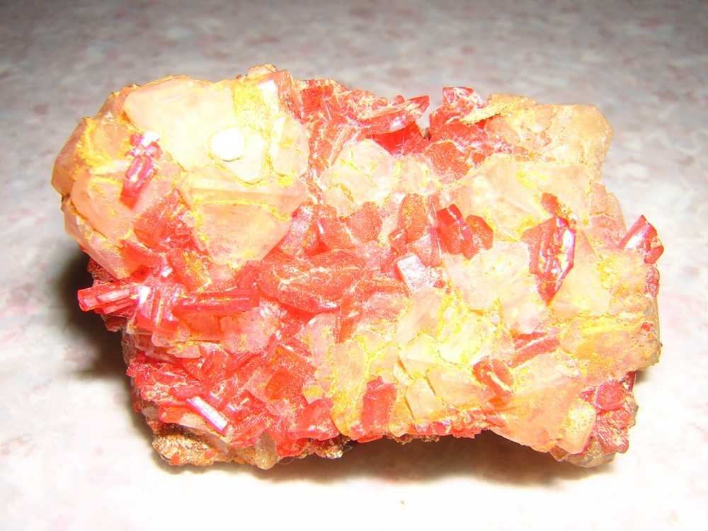

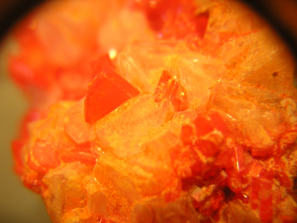

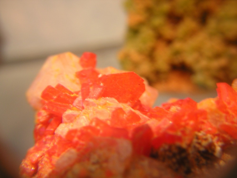

je viens de le passer comme tu ma dit sur une flamme,aucun changement de couleur ni de taille en revanche le mineral noirci et fond comme un morceau de plastique :clin-oeil:
Desolé Joel
je n arrive pas le photografier mieux,l echantillon est petit :applaudir:
