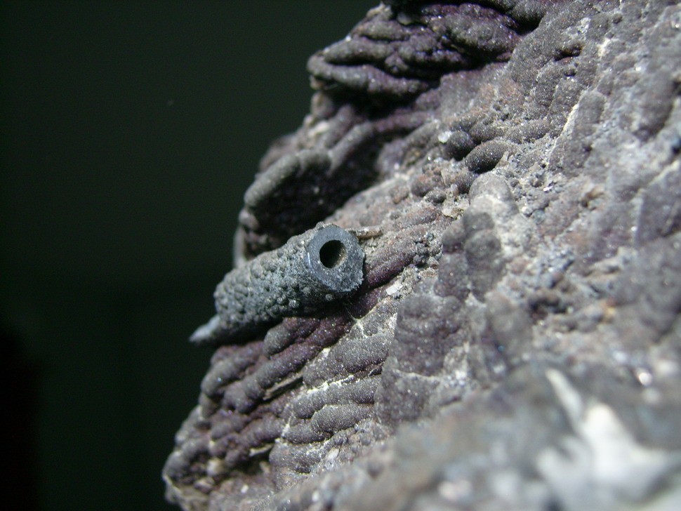

mineralfred Posté(e) 12 octobre 2009 Signaler Posté(e) 12 octobre 2009 bonjour à tous, en vérifiant mes stocks j'ai redécouvert deux pièces de galène en forme de stalactite en provenance des malines. En connaissiez vous l'existence et en possédez vous. Malgrès la piètre qualité des photos je confime bien que ces "tuyaux" sont bien troués ( sans jeux de mots bien sur... a vos clichés et vos remarques. Citer

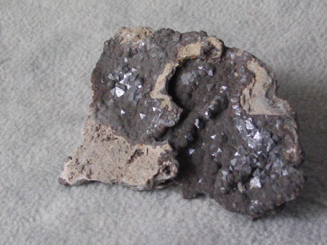

mineralfred Posté(e) 12 octobre 2009 Auteur Signaler Posté(e) 12 octobre 2009 autre photo sur gangue de blende (taille du tube, 5 cm) Citer

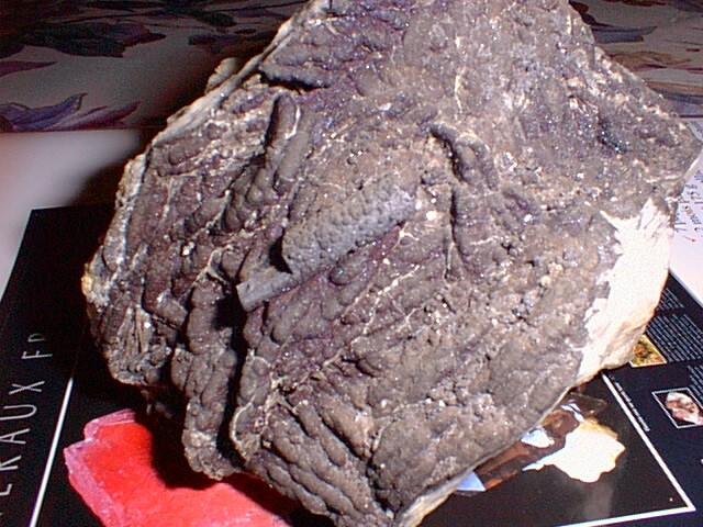

1frangin Posté(e) 12 octobre 2009 Signaler Posté(e) 12 octobre 2009 on a le même genre de galène que la dernière mais sans le tube !!! Citer
alain69 Posté(e) 12 octobre 2009 Signaler Posté(e) 12 octobre 2009 Bonsoir, J'ai eu des pièces de ce genre et j'avais toujours été persuadé que ces fameux "tubes" étaient de la blende. Alain Citer

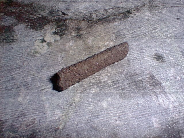

1frangin Posté(e) 12 octobre 2009 Signaler Posté(e) 12 octobre 2009 maintenat que tu le dis alain : on pense aussi blende !! le classement a galène vient de petits octaèdres posés dessus !! comme ça : plusieurs pièces de mémoire ...la seule que j'ai en photo ... Citer

mineralfred Posté(e) 13 octobre 2009 Auteur Signaler Posté(e) 13 octobre 2009 je vous confirme qu'il s'agit bien de galène soit par sa densité soit par son clivage particulier. Citer

mineralfred Posté(e) 13 octobre 2009 Auteur Signaler Posté(e) 13 octobre 2009 une de plus pour la route Citer
Azogue Posté(e) 16 octobre 2009 Signaler Posté(e) 16 octobre 2009 Remarquable le canal axial qui est vide Indiquerait une croissance de la stalactite à l'air libre, en cavité non noyée, comme dans la célèbre mine du Jebel Hallouf (thèse Abd. Mansouri, 1974 et publi Henri Rouvier dans Mineralium Deposita vers 1971) Sauf si l'axe etait plein (colmaté) mais a été dissout Citer
