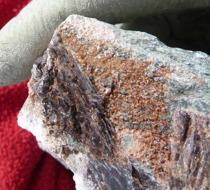

Re,
2ème de la série :

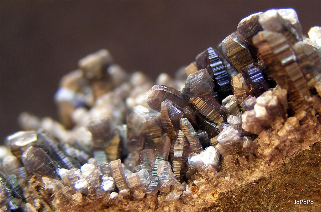

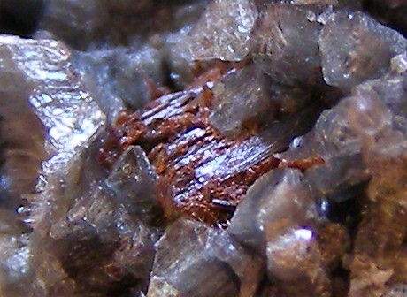

Cristal brunâtre foncé (4mm), orangé sur les petites parties aciculaires, qui semble avoir poussé après l'Amésite.
Rien trouvé sur Mindat, à part une association de Perovskite sur un spécimen de Jordi Fabre (mais rien à voir).
A dans pas longtemps (la série n'est pas finie),
JeF
dans le jeux des ressemblances on peut facilement se tromper...donc ton minéral sera très difficile à identifier si personne ne possède cette association...
j'ai des vésuvianites qui ressemblent beaucoup mais bon c'est juste une piste ...
Ouai, ça aussi c'est ben vlai dis-donc...
Et c'est aussi vrai que je vous propose quelques identifications simplement à l'oeuil, j'passerai pas l'ongle sur ce spécimen, ni le réduirai en poudre pour le dissoudre dans du HCL.
Je m'excuse pour mon manque de coopération :super:
JeF
Invité corbieres
Dans un des rares gisements français où l'amésite est connue, elle est associée à des micas, des chlorites et une vésuvianite riche en titane, la vésuvianite est donc une possibilité!
Cordialement, C. Berbain

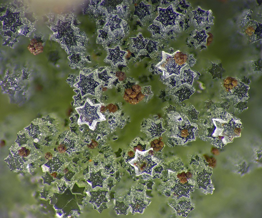

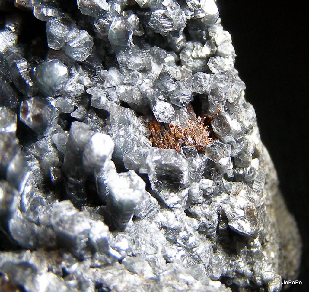

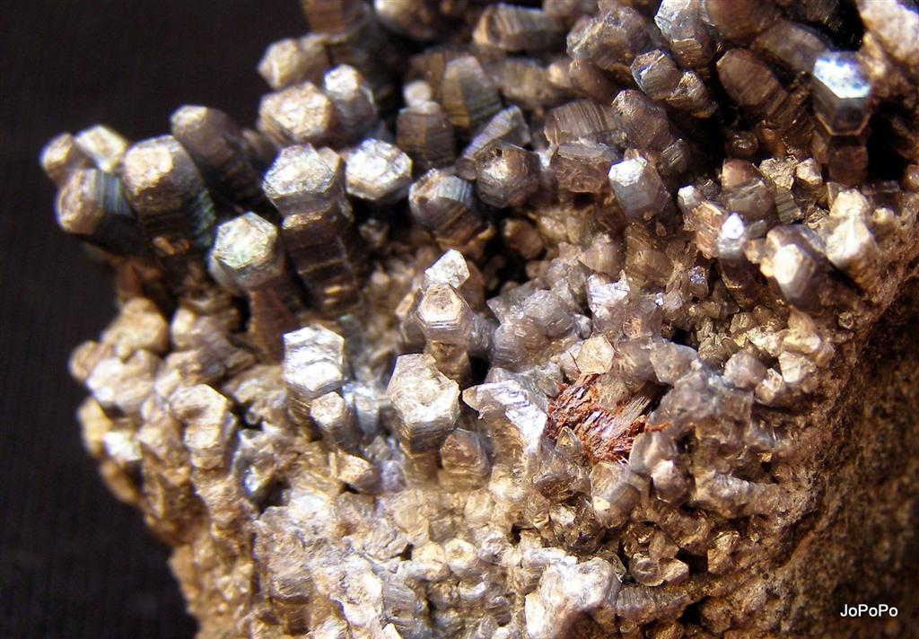

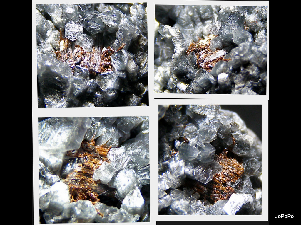

Des photos plus générales du spécimen pour cactus :
Ça a un peu l'aspect de petit saphirs manhattaniens, des fois avec un changement de couleur selon la source lumineuse.
Sinon cherche sur gougueule, y'a un spécimen de la mort qui tue en association avec de la Calcite et de la Titanite du même endroit, et d'autres spécimens en forme d'étoiles de David du Pérou.
JeF
je ne connaissais pas. Aucun de mes bouquins n' en parlent, c' est un minéral découvert récemment? Quand j' ai vu la photo, j' ai effectivement pensé à des corindons.
José, puisque tu parles de titanite, ça pourrais en être aussi, il me semble
Pour la Titanite, je ne pense pas non plus, enfin je ne sais pas, c'est cet aspect fibreux qui me fait penser à la Shuiskite...
La Titanite de ce gisement semble être toujours d'un vert soutenu.
Sinon l'Amésite est datée de 1876, localité type dans le Massachusetts, mais ça reste un minéral peu commun.
Ça peut aussi présenter ce faciès (sections des prismes en étoile à 6 branches, vue par dessus) en Bolivie, et non Pérou comme j'ai dit un peu plus haut, vilain moi !
JeF

Édit : " Et c'est aussi vrai que je vous propose quelques identifications simplement à l'oeil, j'passerai pas l'ongle sur ce spécimen, ni le réduirai en poudre pour le dissoudre dans du HCl." Ah bon ? Zut alors ! Mais peut-être voudras-tu faire quelques essais tout de même : rechercher un quelconque pléochroïsme ? une certaine luminescence ? oui, je sais : c'est petit ! mais tu as une bino…

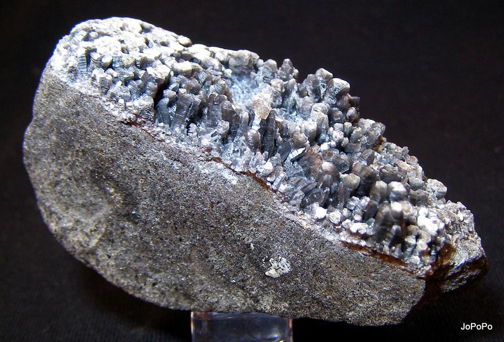

OK, pas de soucis pour géowiki, mais la dernière photo n'est pas de moi... :grand sourire:
Sinon vraiment pas possible pour d'autres tests (j'y ai réfléchi). Les seules lumières mobiles que j'ai sont des LEDs, pas d'UVs non-plus (ce qui aurait pu être utile là), un pléo me semble quasi impossible à prendre car la pierre est très encaissée, de toute façon on a une vue perpendiculaire à l'axe-C.
Et en plus je n'ai pas non-plus de bino, juste une 10x et un bridge avec un mode super-macro (ça ne veut pas dire qu'il porte des mocassins brillants, avec des chaînes en or et des tatouages à l'effigie de sa mère sur le bras) qui en plus fausse les couleurs.
En gros : j'suis à la rue.
JeF
Edit : c'est la misère quand même, juste pour vous montrer un diagramme des couleurs de l'Amésite selon l'observateur et la lumière.
Ha, c'est gentil de lancer le sujet "demande d'identification de club sur Marseille", faites-vous connaître...
J'verrais peut-être avec le GemLab si j'vais y prendre des cours, mais encore une fois le feeling n'était super.
Sinon, non hein, j'connais des hétéros, des intellos, des gauchos mais les binos ça court pas les rues...
JeF
PS : bon, j'crois j'vais bloquer la Shuiskite Jean-Pierre, j'vous tiens au jus si je trouve de quoi !
il paraîtrait que la vesuvianite en association serait jaune pale donc on oublie la brune
la perrovskite est brune mais essentiellement sous forme de cube
la Shuiskite est le minéral le plus probable, sur google des photos montrent la forte ressemblance
