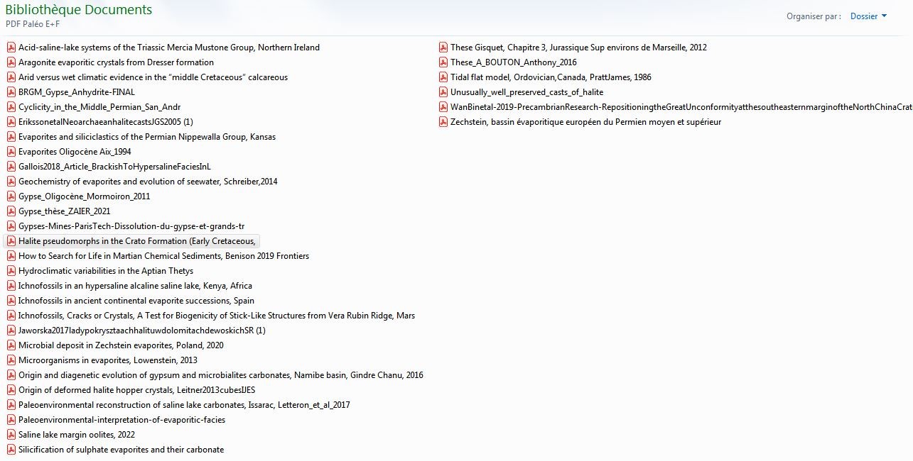

Cela fait pas mal de temps que je m'intéresse aux fossiles associés aux évaporites.
Je me suis constitué une petite bibliothèque et je pense que le papier dont vous parlez est celui que j'ai surligné :
La Crato Formation, Araripe Basin, Brésil, est un extraordinaire et inépuisable objet de recherche : https://en.wikipedia.org/wiki/Crato_Formation.

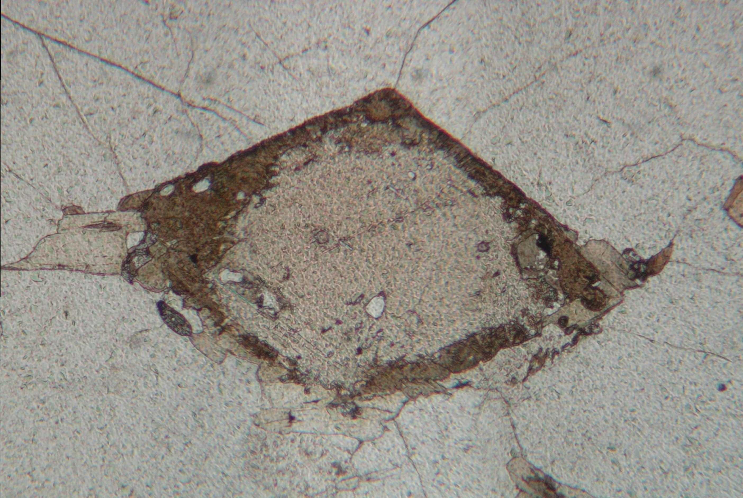

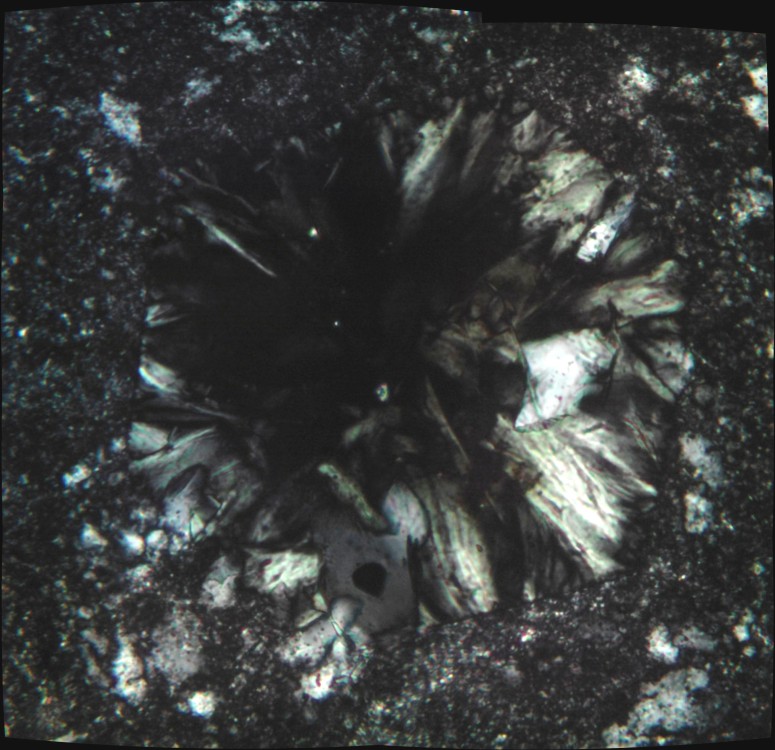

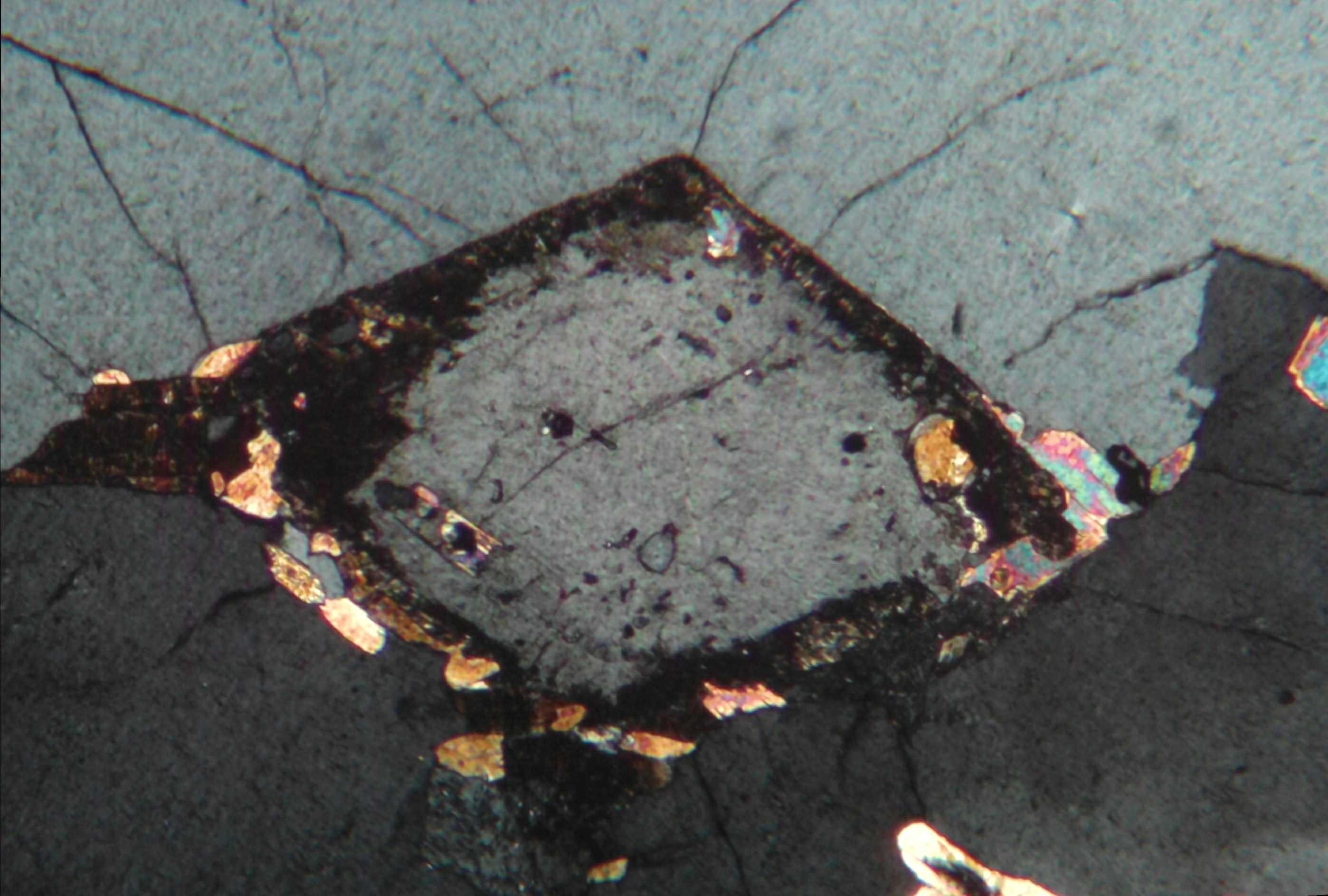

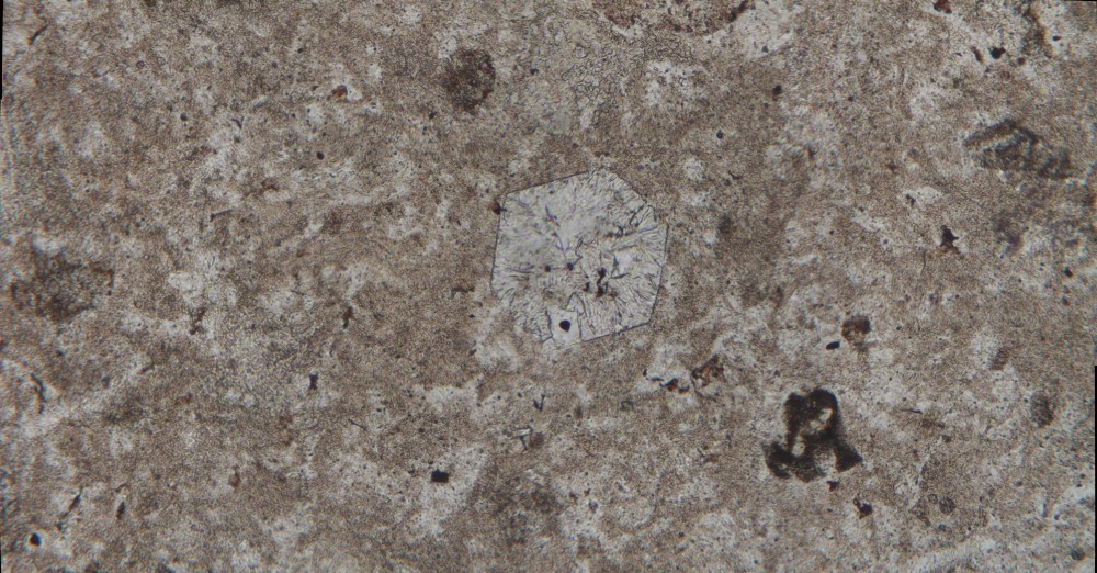

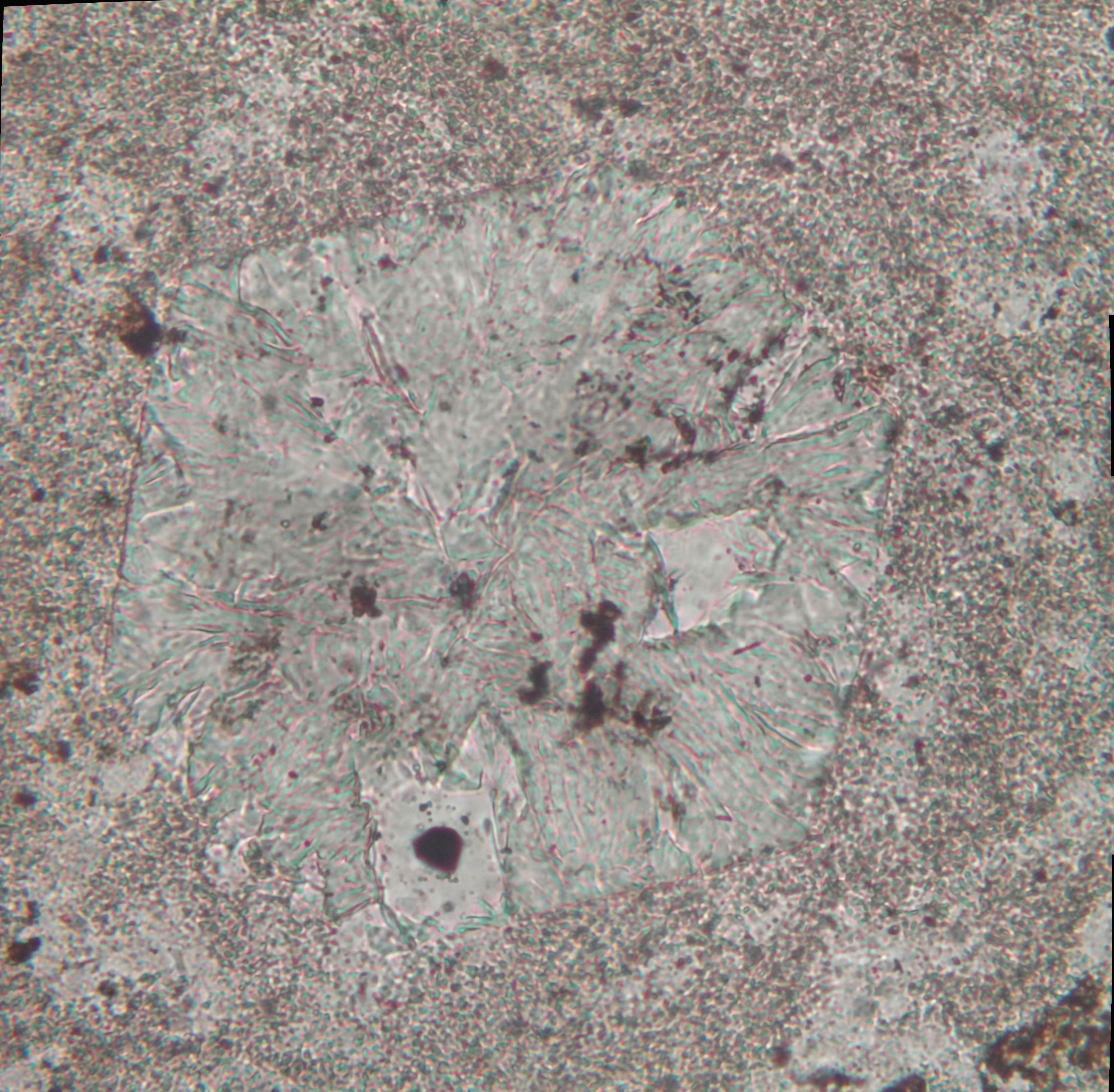

Un cas un peu inhabituel de pseudomorphose du quartz par de la chlorite, dans l'encaissant du gisement de Bou Azzer, Maroc ; c'est un de mes échantillons de thèse, et ça date pas mal. Voici la bête :
Une vue de la texture de la roche en LNA (champ 5 mm) avec un fantôme de quartz automorphe (un phénocristal).
et l'image agrandie du quartz transformé :
Le minéral phylliteux qui pousse à partir de la bordure du phénocristal est une chlorite magnésienne, légèrement verte en lumière non analysée : c'est du clinochlore ou presque. La cristallisation de la chlorite est clairement centripète, ça commence à cristalliser a partir de la bordure du fantôme de quartz.
Et ce fantôme de quartz contient également un peu d'adulaire, plus limpide en LNA, le quartz initial ayant été complètement bouffé.
La roche elle-même est une pyroclastite à dominante dacitique, du Precambrien III.
Et l'échantillon est pris à quelques mètres du contact entre ces pyroclastites et les serpentinites du Précambrien II, c'est-à-dire dans une position très proche du minerai exploité à Bou Azzer, i.e. des arseniures / sulfo arseniures de Co, skutterudite surtout, dans une gangue  de chlorite et de carbonates.

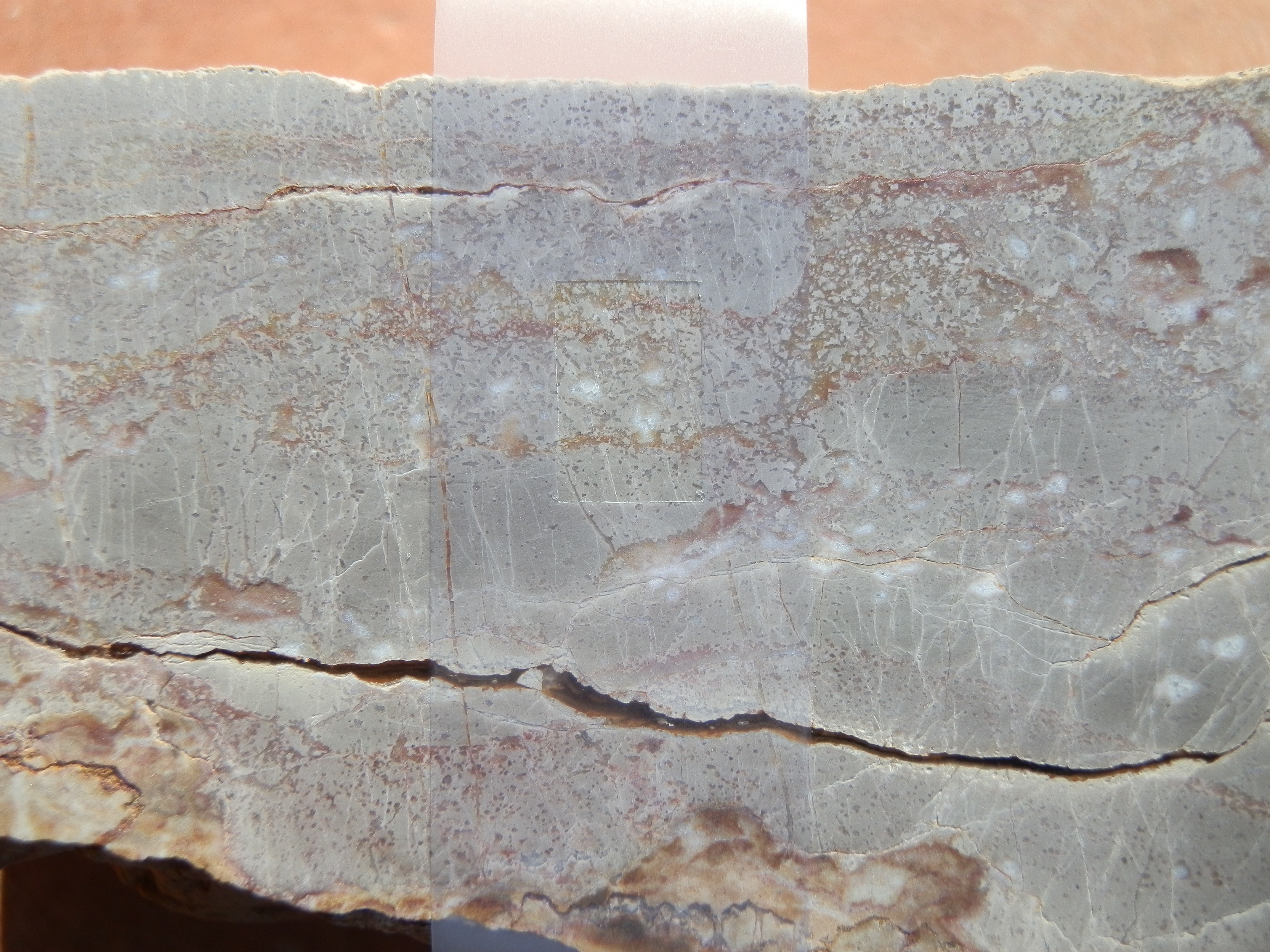

Suite à cette remarque, je me suis décidé à entreprendre ce que j'avais prévu de faire il y a plusieurs dizaines d'années .
Et je ne suis pas déçu !
J'ai découvert ou confirmé un tas de choses intéressantes avec les échantillons que j'avais en collection.
Un exemple pratique qui devrait intéresser

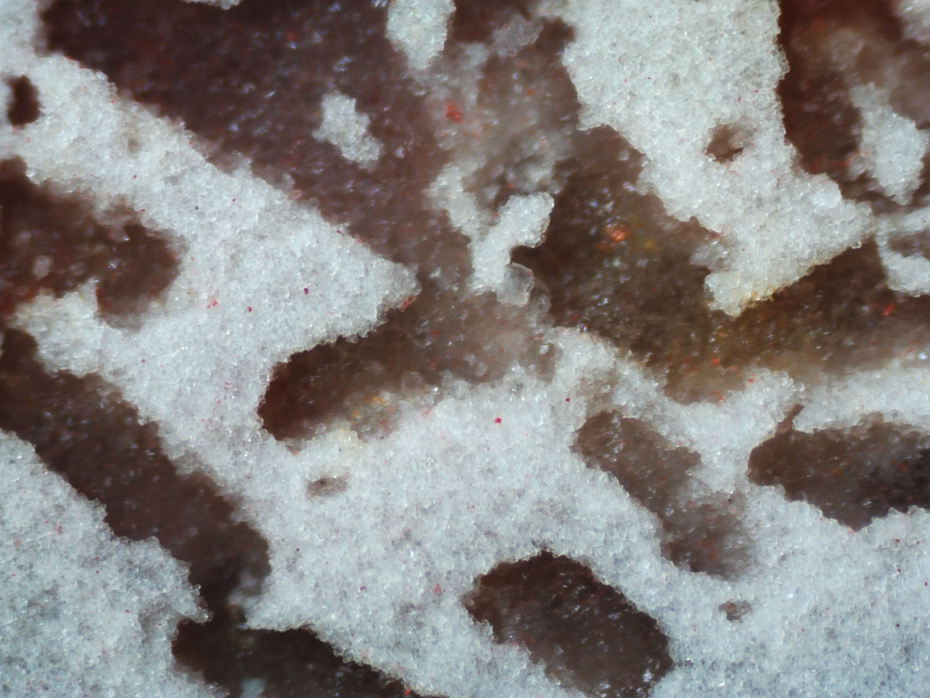

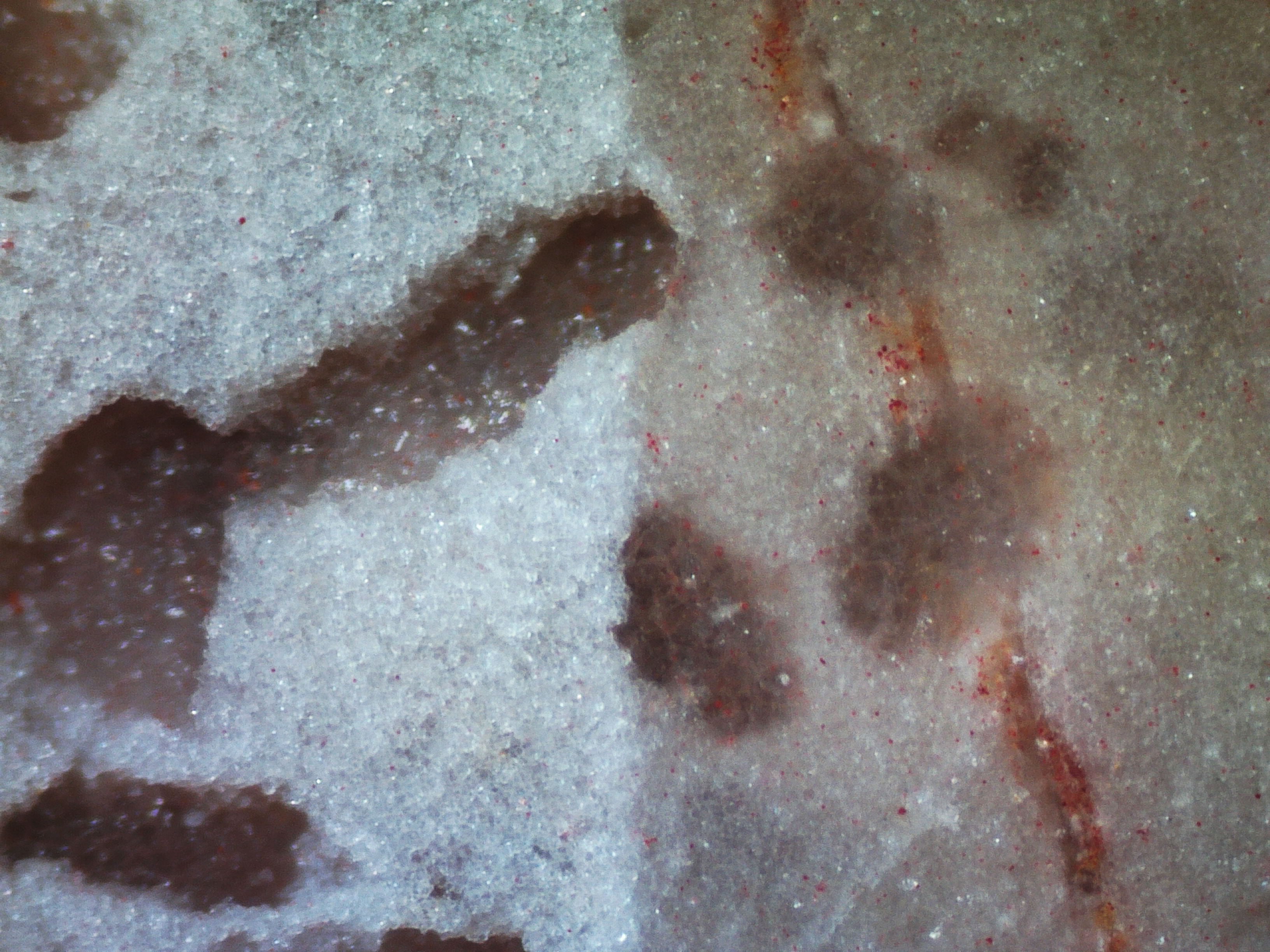

Test HCL
Par fred39, 23 octobre
Ce n'est pas le même caillou, mais un autre échantillon provenant de la même zone.
Donc, ci après, deux photographies de la surface polie d'un bloc de dolomie, avant et après une attaque acide avec une solution aqueuse d'HCl à 5%, à la température de 20°C, durant une minute.
Chaque image a une largeur de 1250 µm.
Sur la première image, la dolomie apparaît en gris clair, la calcite en gris foncé.
Sur la seconde image, on voit que la dolomie n'a été que légèrement attaquée et ses grains fins apparaissent en blanc.
La calcite, au contraire a été sévèrement attaquée et a disparu sur une épaisseur bien plus importante ; le fond des zones où elle se trouvait apparaît en gris foncé.
Tout le monde aura compris que ce que l'on voit ne correspond pas à des cristaux de calcite, mais à une pseudomorphose : calcite après cristaux de gypse.
Le sédiment de départ s'est déposé dans le contexte évaporitique  d'une playa.
Et c'est ce que je voulais vérifier.

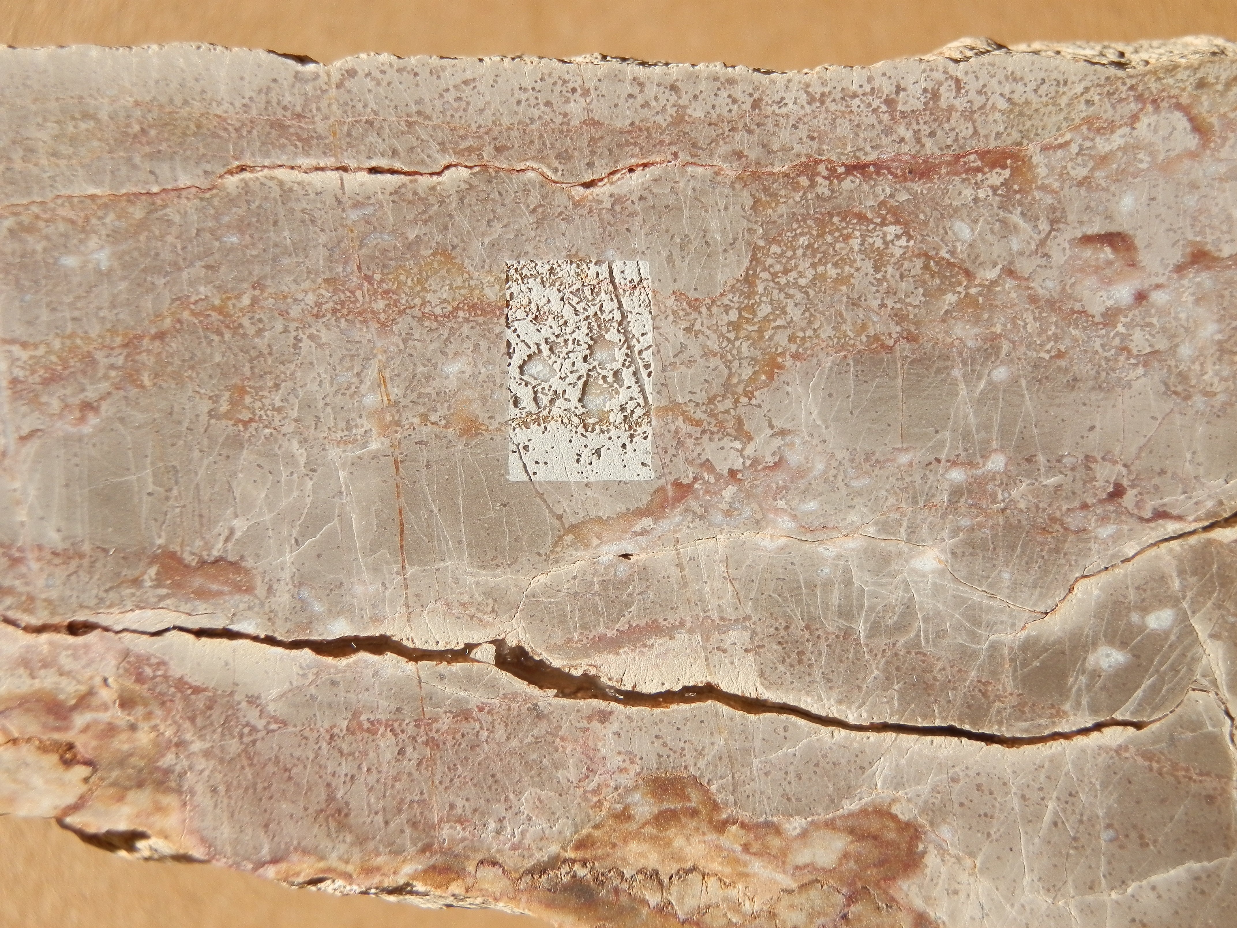

En fait, je n'ai réalisé la réaction que sur une petite surface environ 1cm carré, contre environ 100cm carrés de surface que j'ai poli.
Donc, aucun problèmes pour comparer l'aspect avant - après.

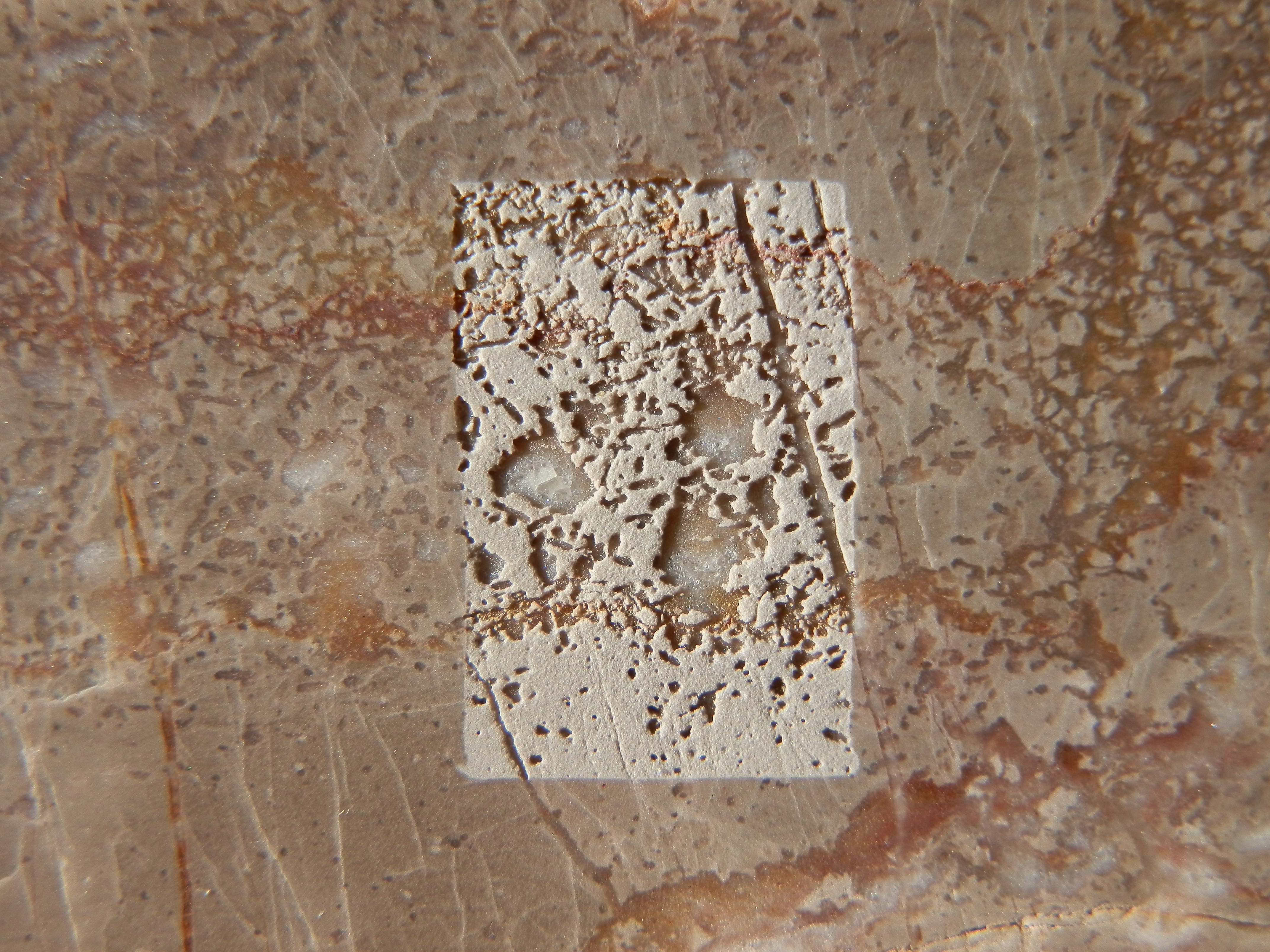

Une petite image (par précaution, j'ai quand même ajouté plus de ruban adhésif de part et d'autre de la fenêtre avant l'opération de décapage).
bonne idee, ca permet d'avoir avant/après sur la meme photo.

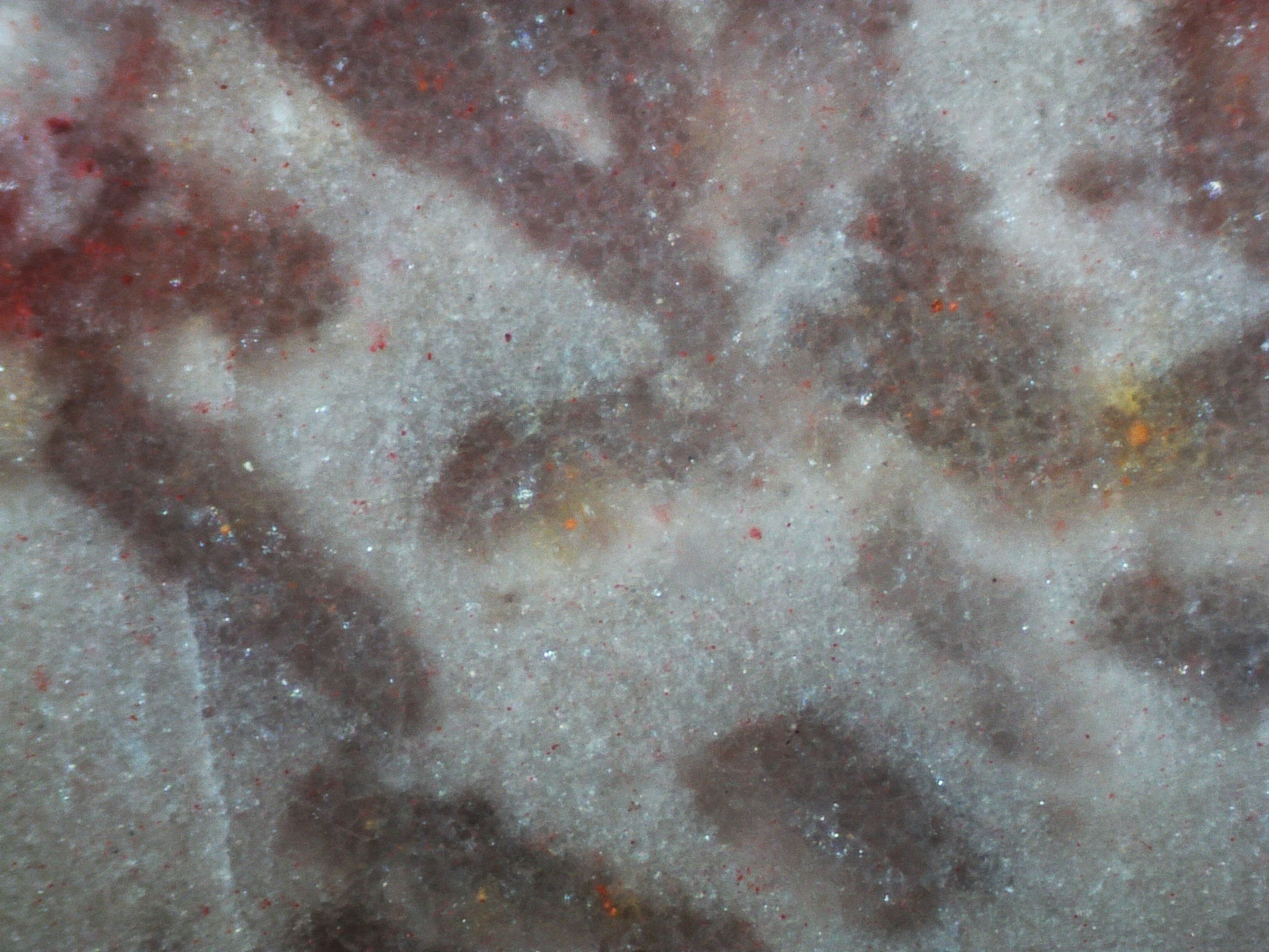

Je finis avec avec les trois clichés suivants, pris sur l'échantillon de mes précédents messages, afin de montrer sur la même image l'aspect que présentent la dolomite et la calcite avant et après l'attaque par HCl.

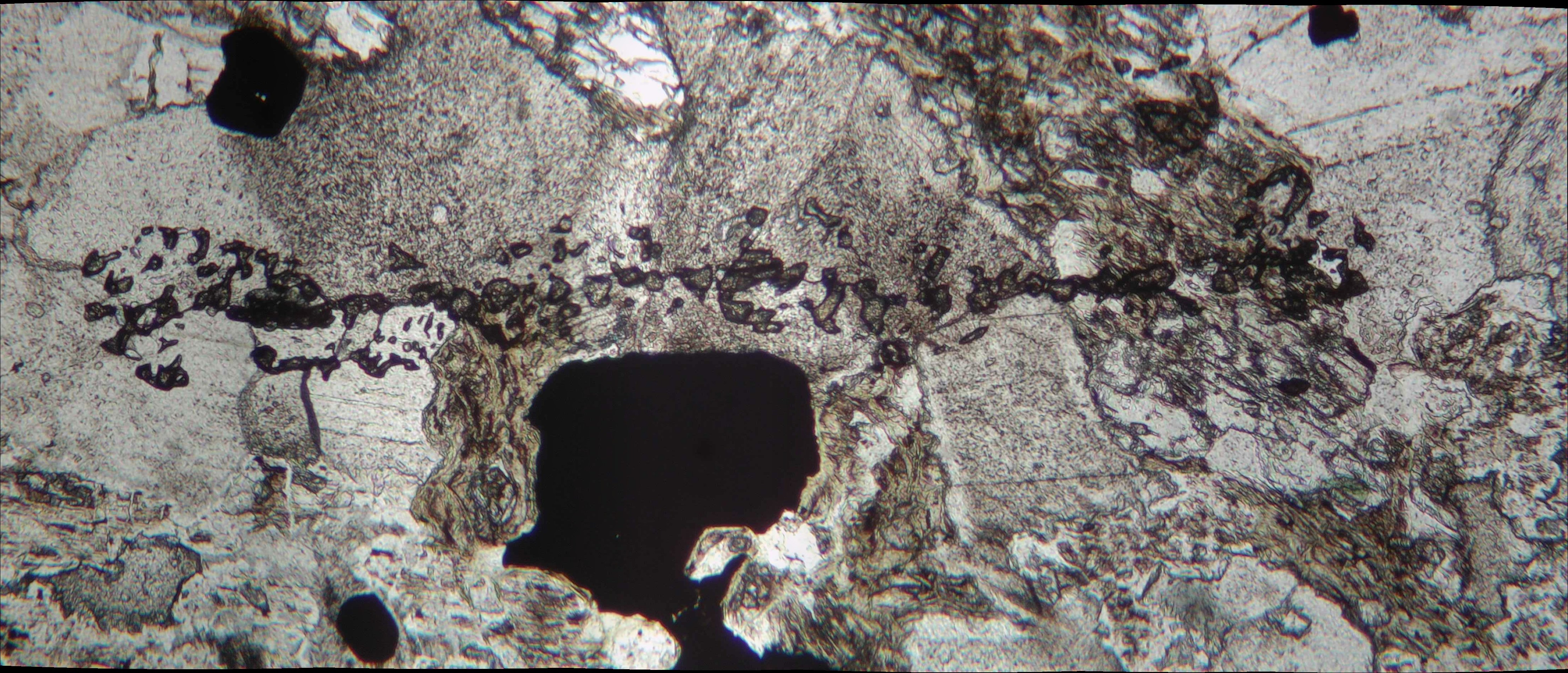

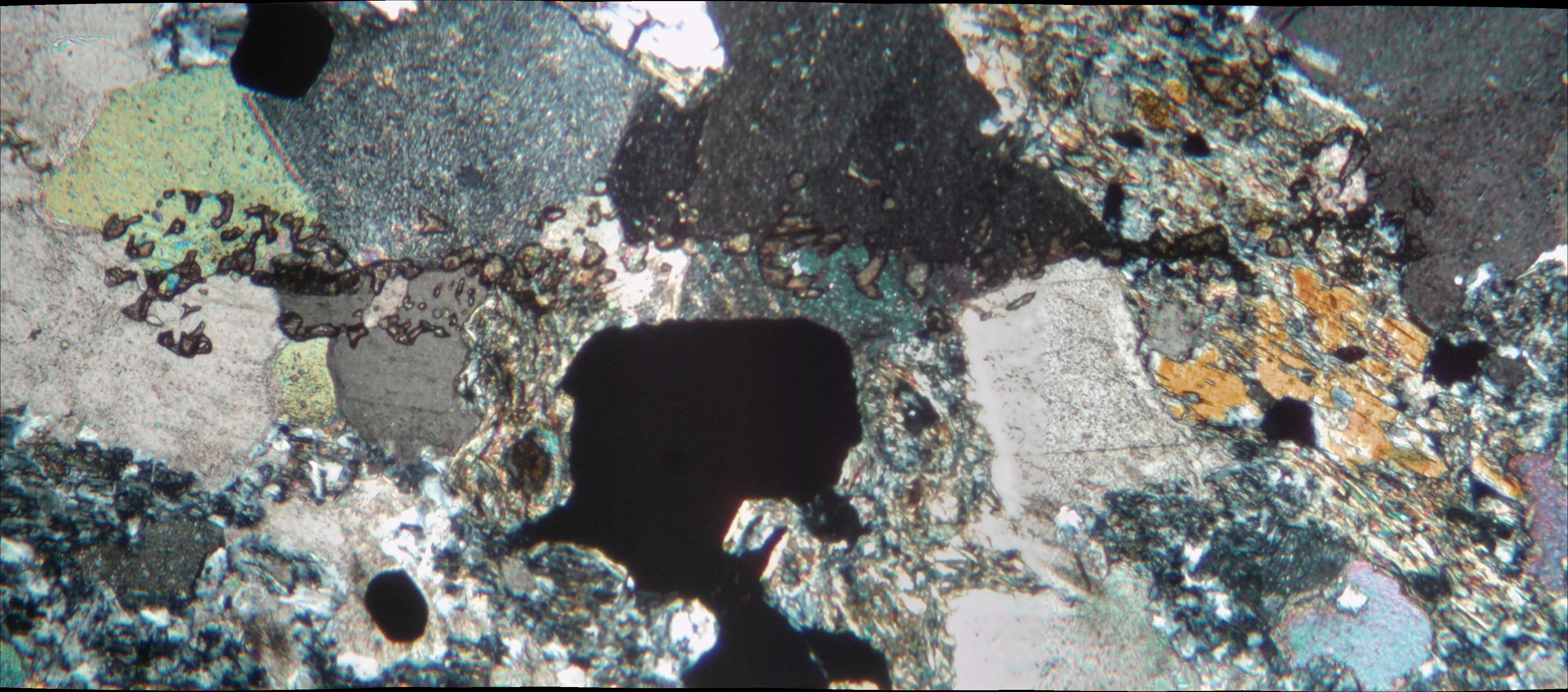

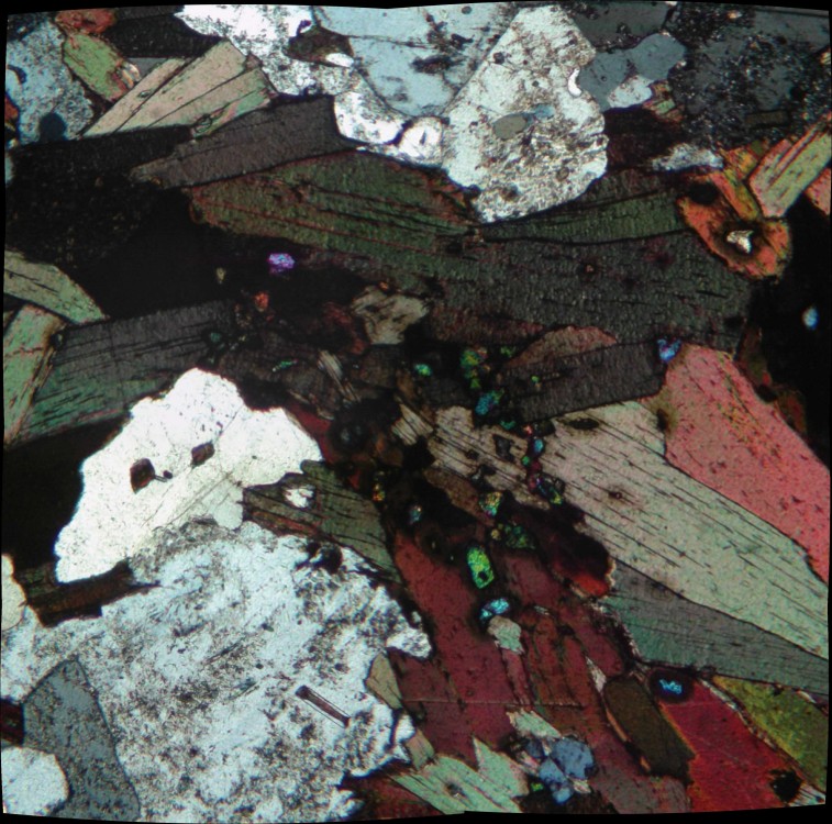

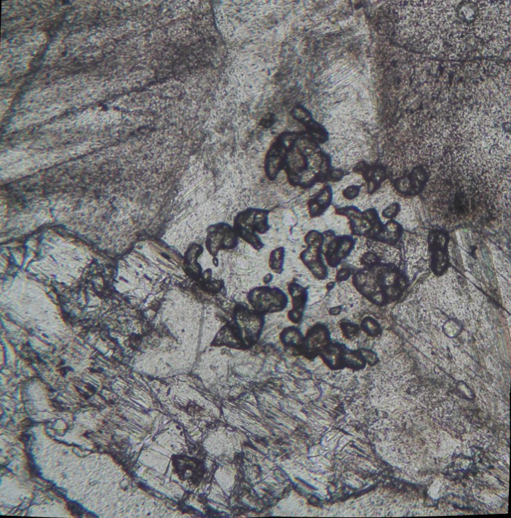

Je nous ramène en Ariège (Tarascon) sur un échantillon de marbre a scapolites et amphiboles qui avait été illustré dans "les minéraux pyrénéens"
le fond de la roche est de la calcite en grains mm, avec de petites pyrites, et des porphyroblastes de scapolite et d'amphibole. Il y a des veinules de pyrite.
C'est visiblement très transformé par les fluides (scapolitisé) et j'ai fait faire une lame dedans pour essayer de comprendre quelle était la roche d'origine.
Surprise, on y trouve du sphène (titanite) regroupé en petits amas spongieux dont les contours évoquent une pseudomorphose.
Premier exemple, champ 2.5 mm : lumière naturelle, puis analysée :
Il y a de l'amphibole (teintes jaune et blanc), vers le bas et la gauche. Le sphène, ce sont les granules xénomorphes.
Le fond est de la calcite.

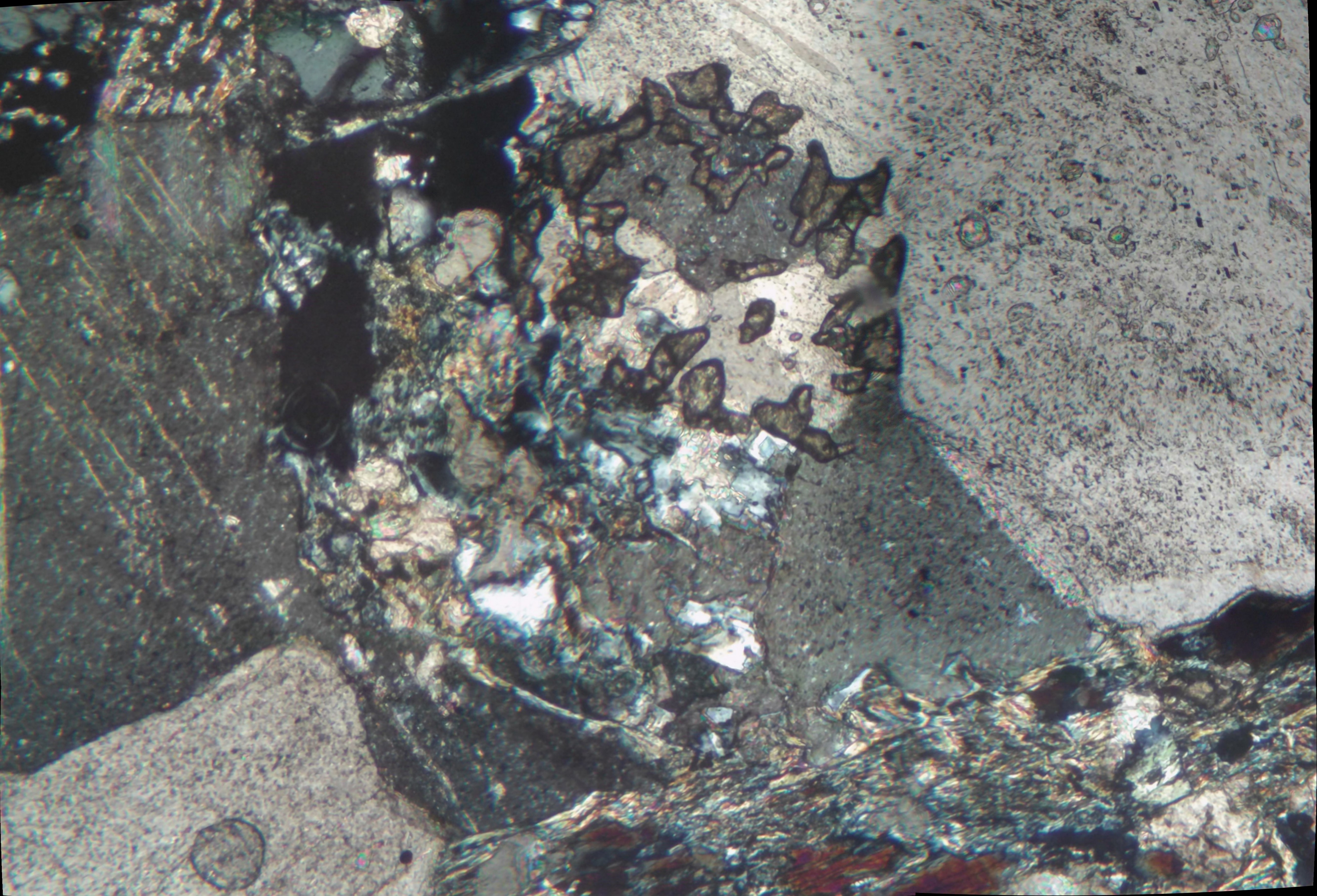

Deuxième exemple, avec une morphologie externe de l'amas de sphènes qui est mieux discernable : champ 3 mm
Il y a un peu de clinochlore au centre (teintes grises) et une amphibole très amochée en bas a droite.
Dernier exemple : cette fois c'est clairement une forme en baguette qui a été partiellement convertie en sphène : champ large 6 mm
Les taches noires sont des pyrites, et encore une amphibole (jaune en LPA) miteuse sur la droite.
J'imagine que ces pseudos (très partiels) peuvent représenter d'anciennes ilménites, et la roche une ancienne ophite ou quelque chose d'approchant, mais je n'ai pas vu d'ophite en bon état à coté pour le démontrer.

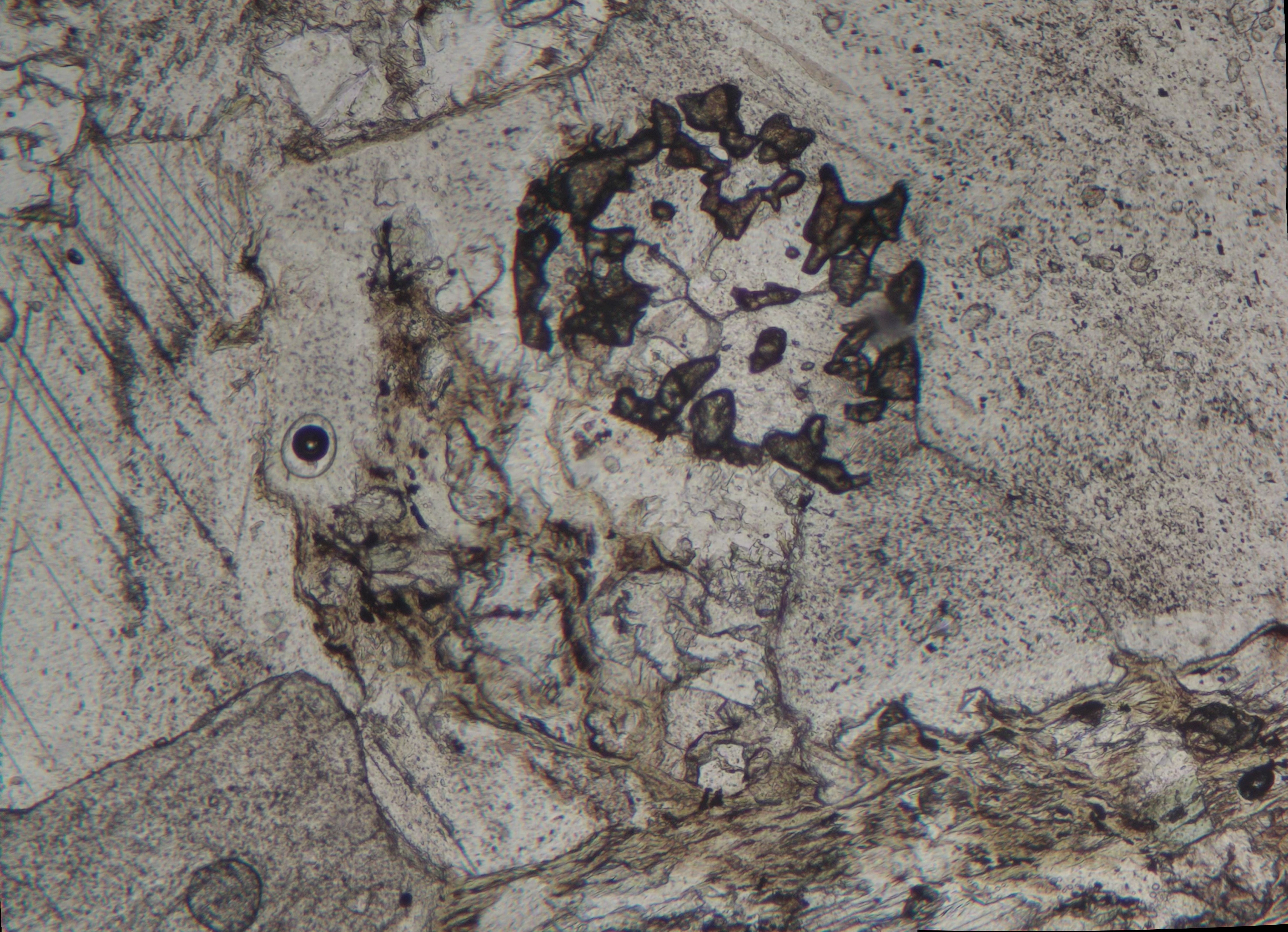

Encore une pseudomorphose peu précise au niveau des formes : la transformation d'allanite en monazite.
Je précise le contexte, c'est utile pour comprendre pourquoi on observe cette transformation.
Nous sommes dans le granite du Velay vers Monistrol / Loire.  Ce granite contient en enclaves une suite de roches ignées dont la mise en place est un peu antérieure à celle du granite du Velay lui-même (cf notice de la feuille Monistrol 1/50000, p31). Parmi ces enclaves, des granites porphyroïdes.
Quand le granite du Velay refroidit, des fluides y circulent, et occasionnellement transforment les enclaves.
Le granite du Velay est alumineux, à cordiérite et muscovite. Les enclaves elles, à l'origine, ne le sont pas. Les fluides en équilibre avec les minéraux du granite ne sont pas en équilibre avec ceux des enclaves, ce qui déclenche plusieurs réaction chimiques dans les enclaves.

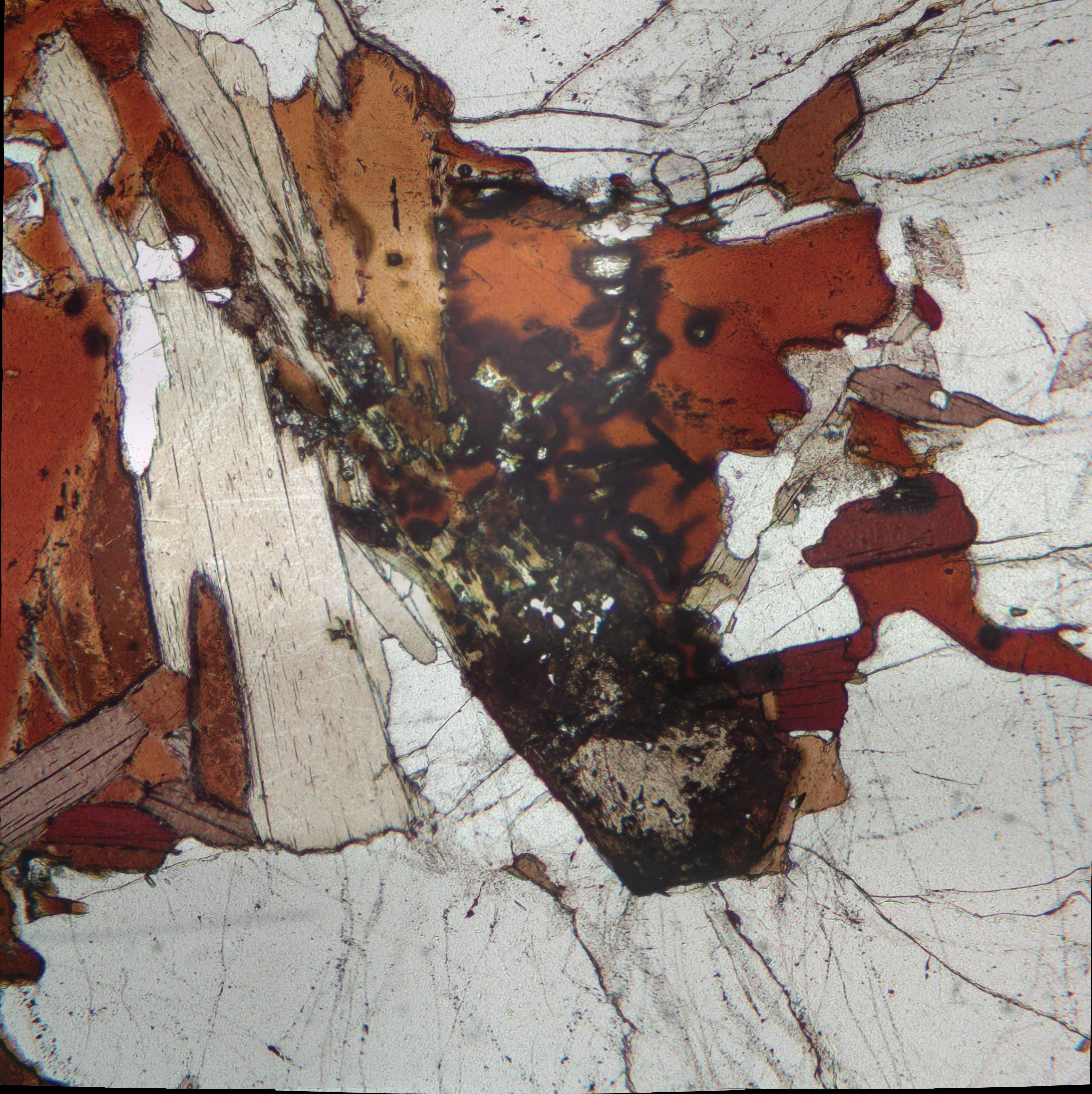

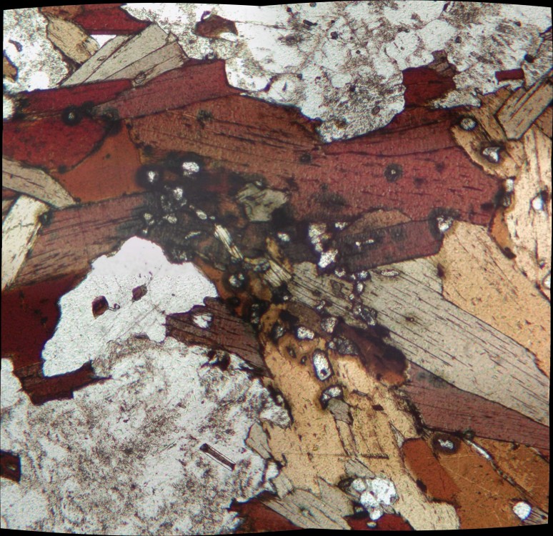

Dans les enclaves, on a une allanite primaire qui est parfois bien conservée (champ 3 mm).
La bordure (riche en Th) est métamicte et on devine des craquelures radiales dans le quartz liées au gonflement du minéral métamicte.
PRG17A_1LN.thumb.jpg.caf62d3bd012b8e123331f0a8bcc1d1a.jpgPRG17A_1LP.thumb.jpg.b05e9fcc26017ab89a6a89e7551efd05.jpg

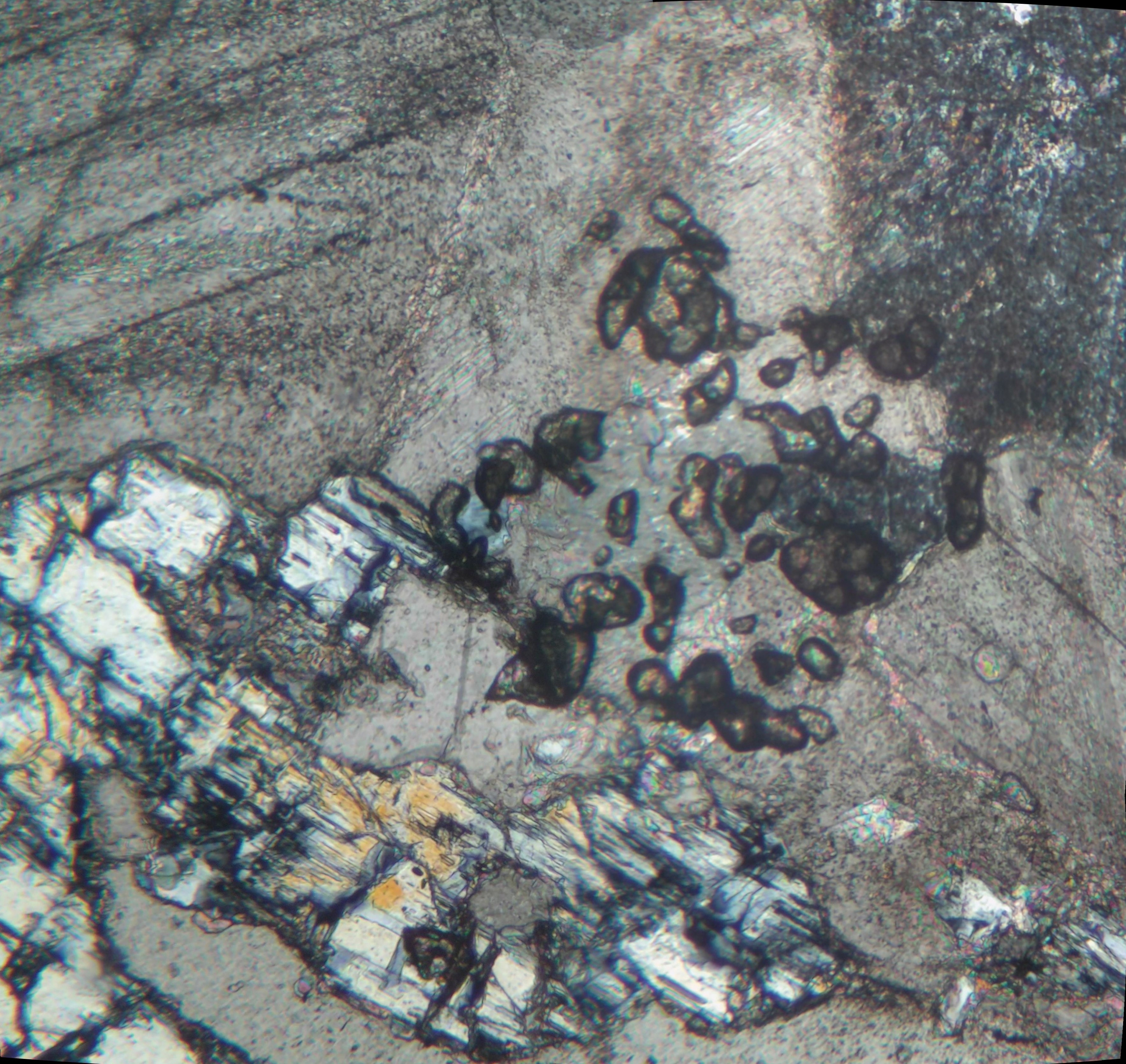

Dans beaucoup  d'autres cas, on voit à la place des amas de monazites xénomorphes :
PRG17A_2LN.thumb.jpg.edd99610f78ec979b69f4afaf59f5a62.jpgPRG17A_2LP.thumb.jpg.697d39fb5341a6c4cc771fca4fae375f.jpg
Les monazites sont les petits granules xénomorphes avec des teintes vives en LPA et des halos sombres (dans la biotite) en lumière naturelle.
C'est encore le Th qui bombarde le réseau des biotites et forme ces halos.

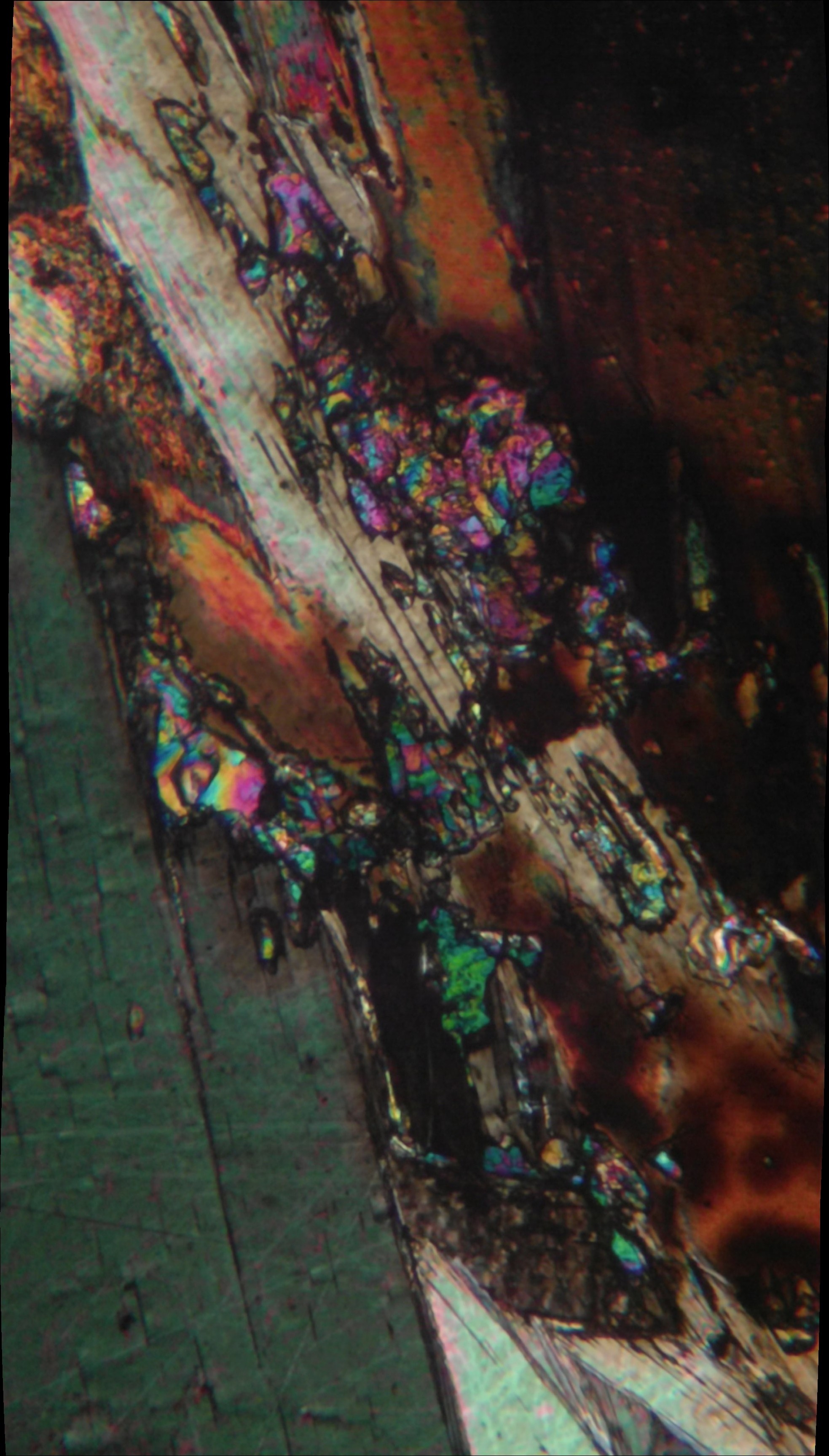

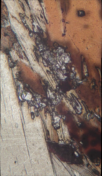

Coup de bol, je tombe enfin sur un cristal d'allanite à moitié transformé.
Un coté, englobé par le quartz, a été protégé et on voit la terminaison du prisme ; le reste a été retransformé en chapelets de monazites.
Dans le détail, on note le caractère très xénomorphe, presque vermiculaire, de ces monazites secondaires
Du point de vue chimique, l'interprétation est simple : l'allanite (une variété d'épidote) n'est pas stable dans un environnement peralumineux, dans lequel les porteurs normaux des Terres Rares sont monazite et xénotime. Elle est donc détruite et remplacée par une minéralogie plus conforme à celle du granite encaissant, mais seulement la ou les fluides peuvent passer.
