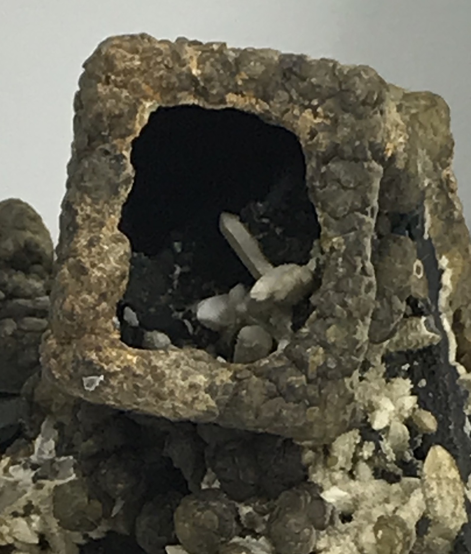

Un monstre :)

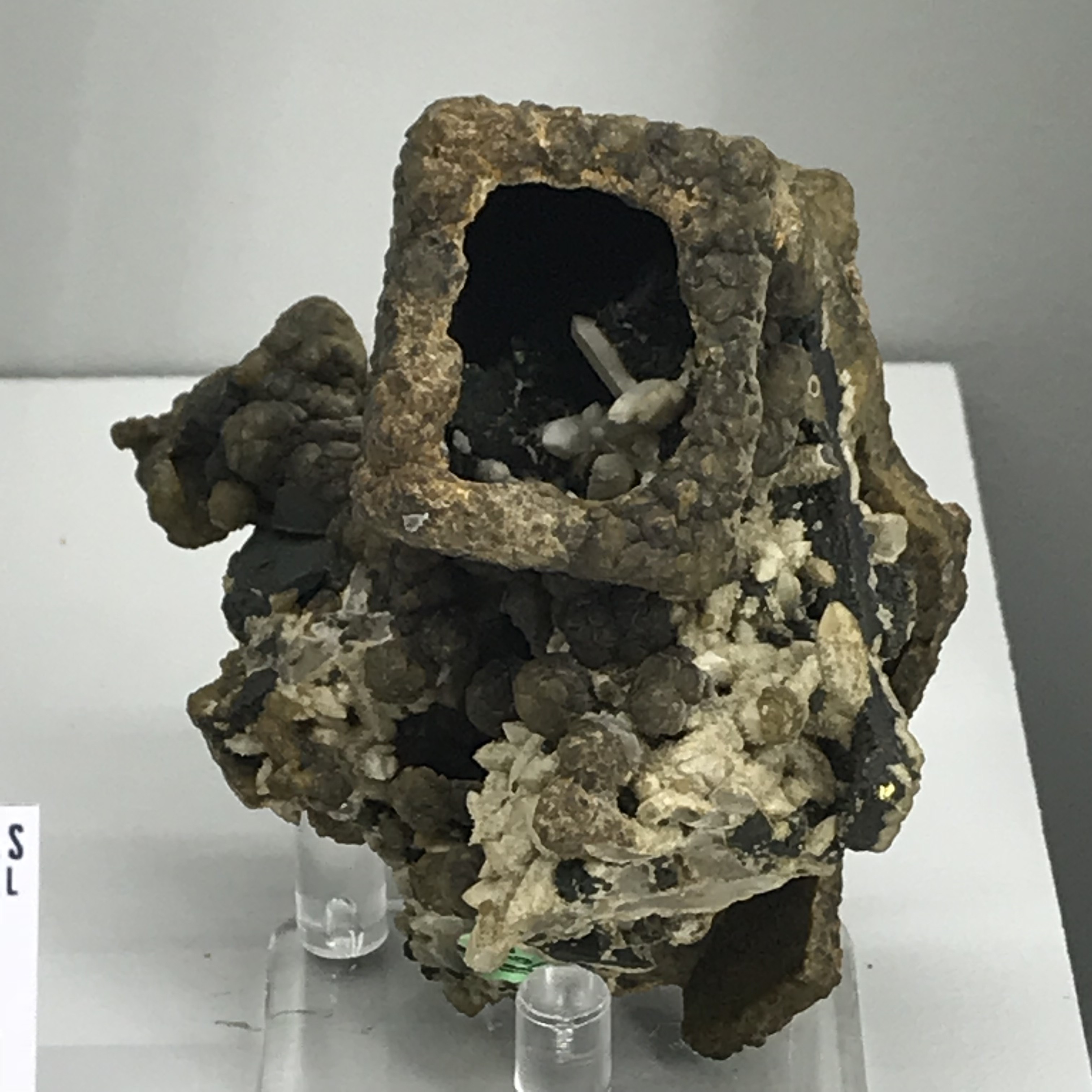

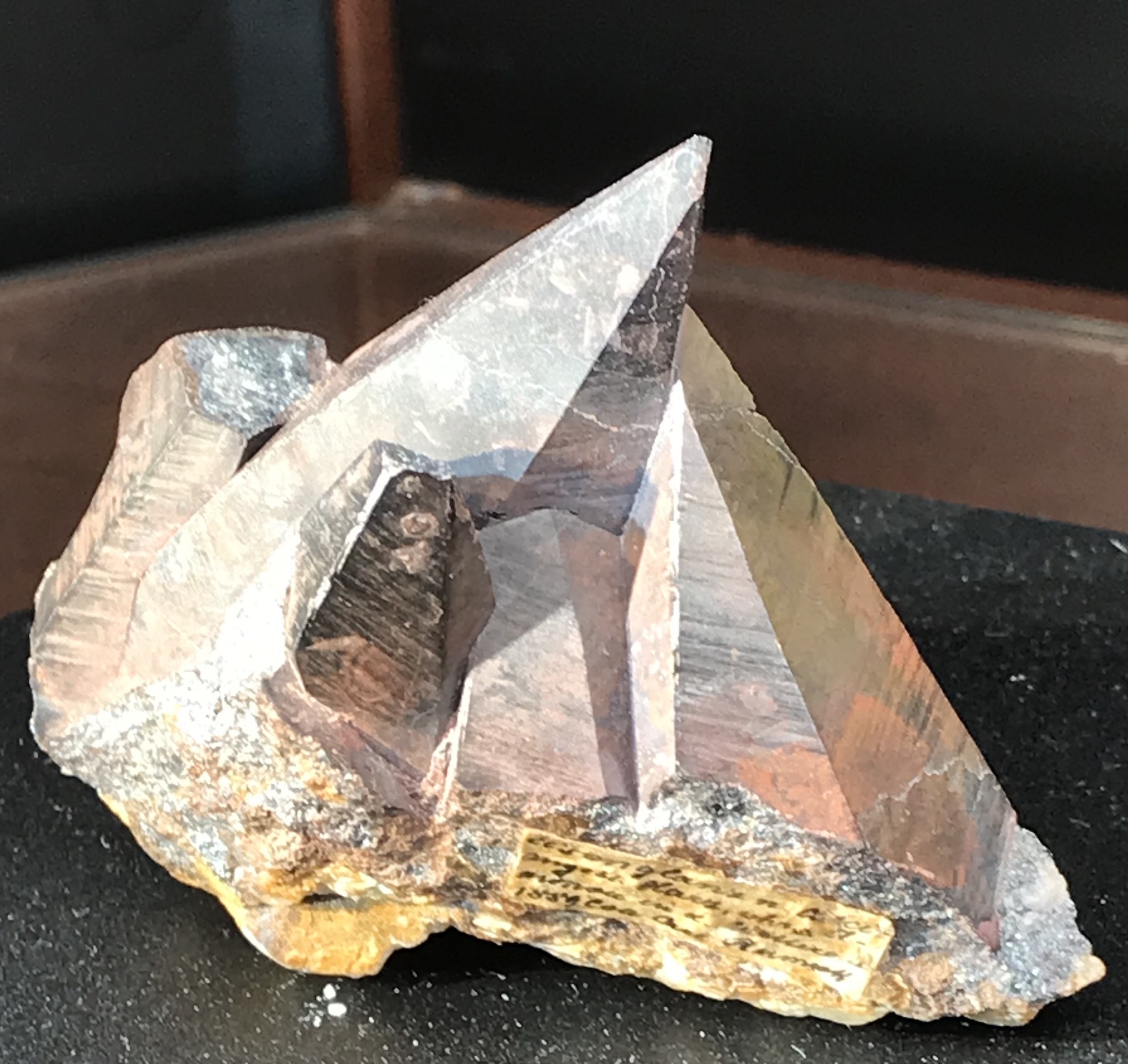

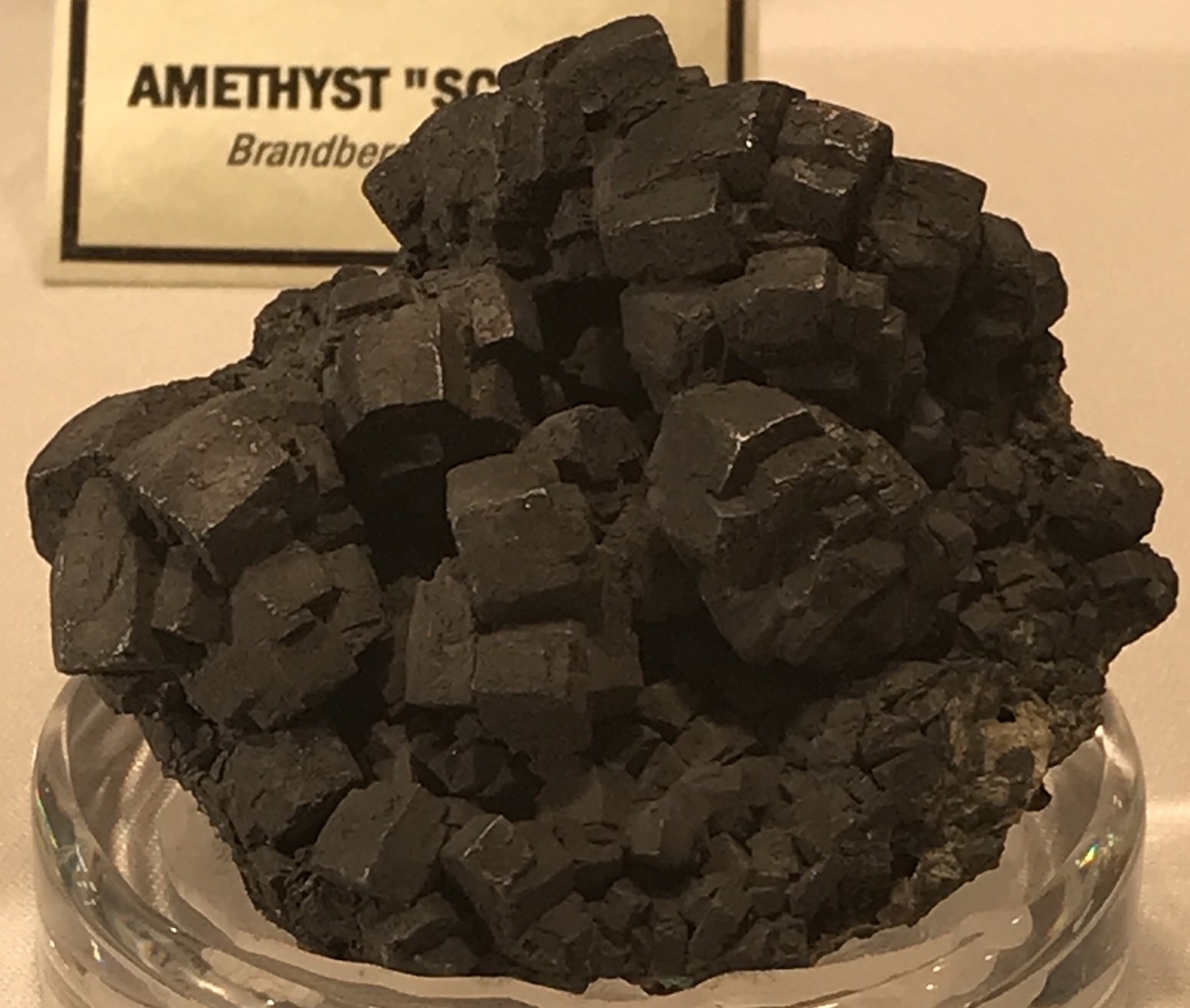

Périmorphose de sidérite après fluorine (« Box »), remplie de cristaux de chalcopyrite et quartz, Virtuous Lady mine, Tavistock, Devon, Angleterre.
Périmorphose de sidérite après fluorine (« Box »), avec cristaux de chalcopyrite et quartz, Virtuous Lady mine, Tavistock, Devon, Angleterre.

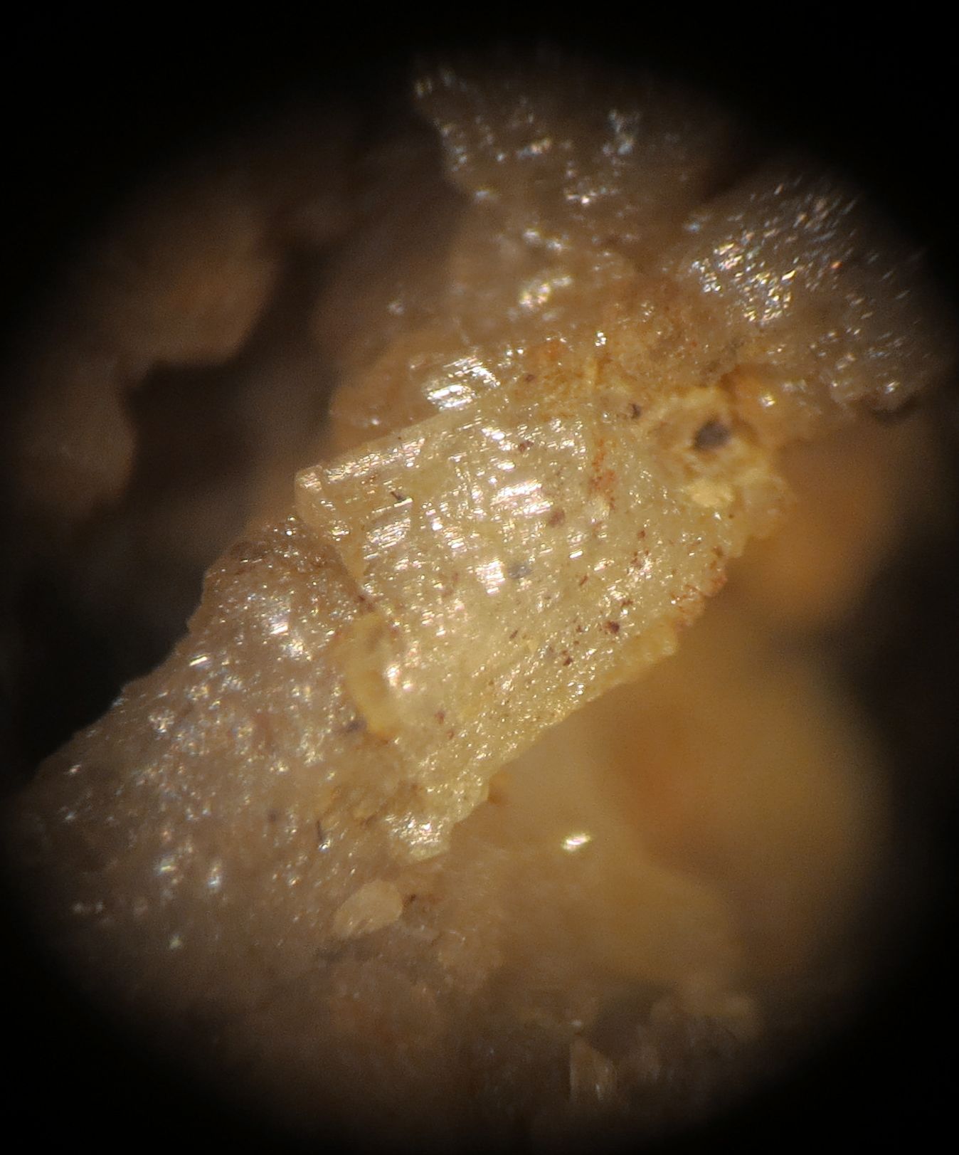

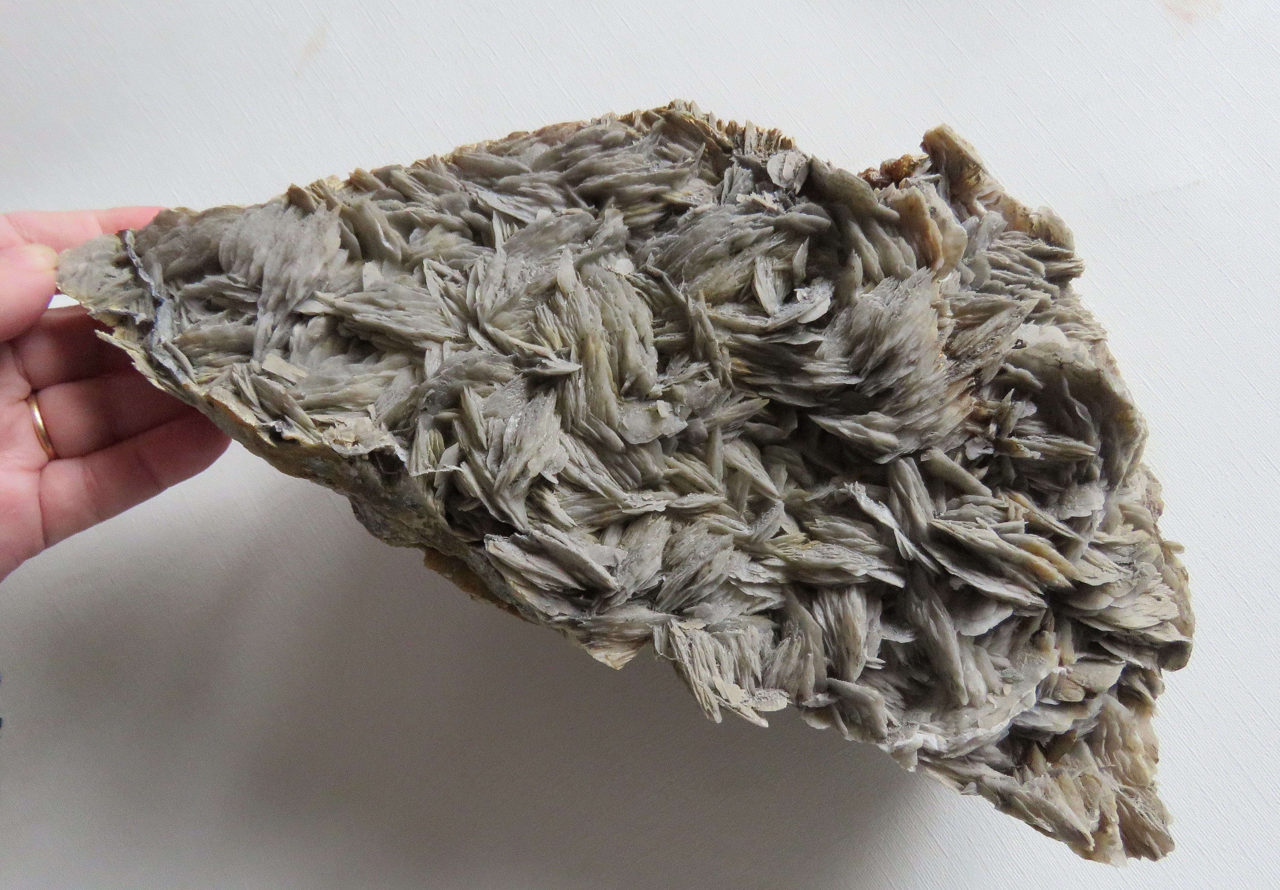

Bonjour Chantal, c'était début août 2003, en pleine canicule, ça aide à fixer la mémoire...mais le déblai d'où elle vient existe toujours.
Et c'est bien vrai qu'en quartz c'est beaucoup plus résistant et costaud que la version originale :yes3:. Pour le nettoyage ça aide !
Bonjour Christophe, avant de déterrer cette grande pièce je connaissais l'existence de ces pseudomorphoses pour en avoir déjà trouvé des petits fragments, y compris associées à de la "vraie" barytine (une amusante curiosité). On les distingue sur le terrain sans problème. En plus de la dureté, il y a la densité et la différence de couleur: la barytine au Buisson est ivoire ou jaune, parfois rosée, jamais de ce gris-là. En cristaux, elle montre généralement un éclat vif, ce qui n'est malheureusement pas le cas de ces pseudomorphoses :pleurer:

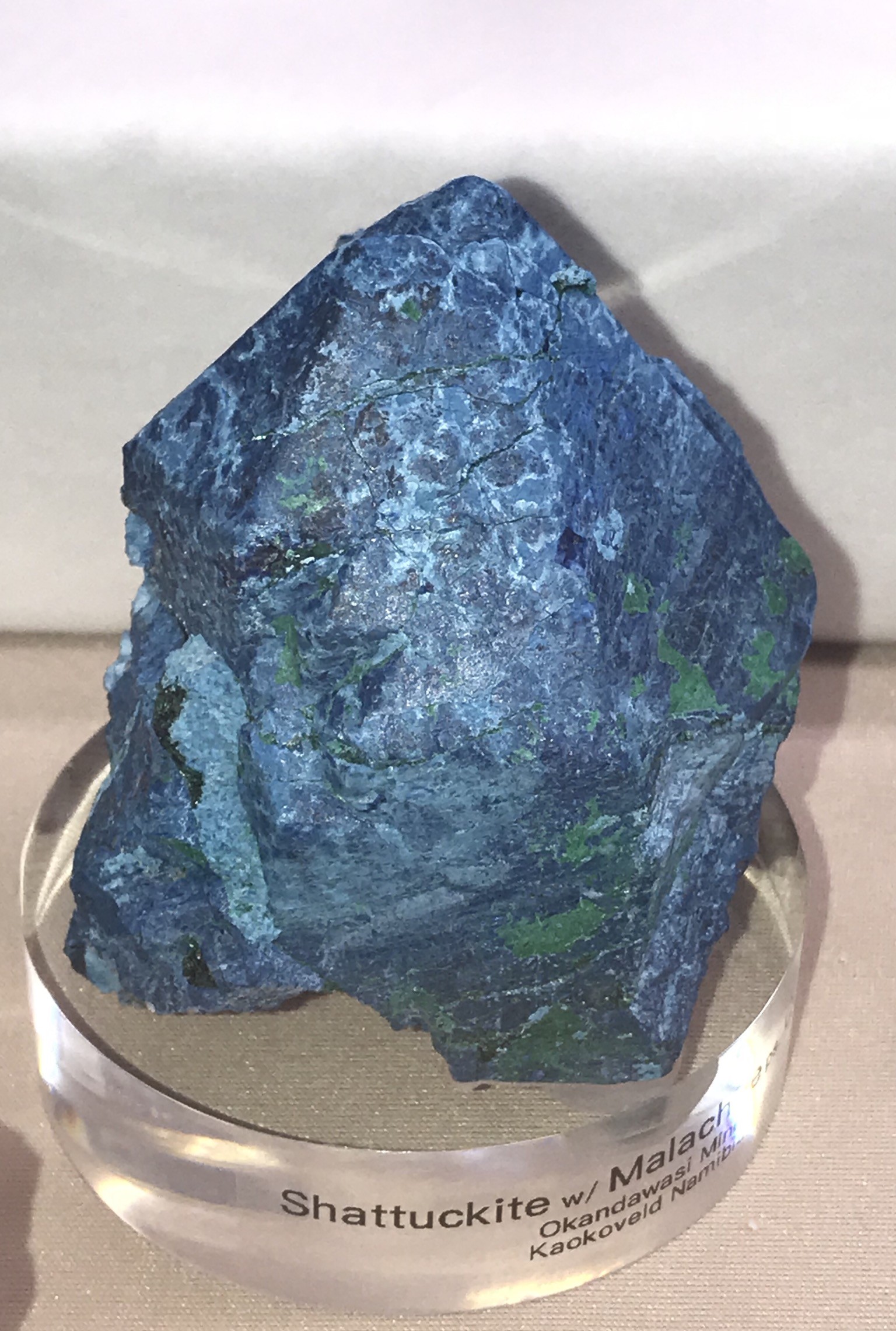

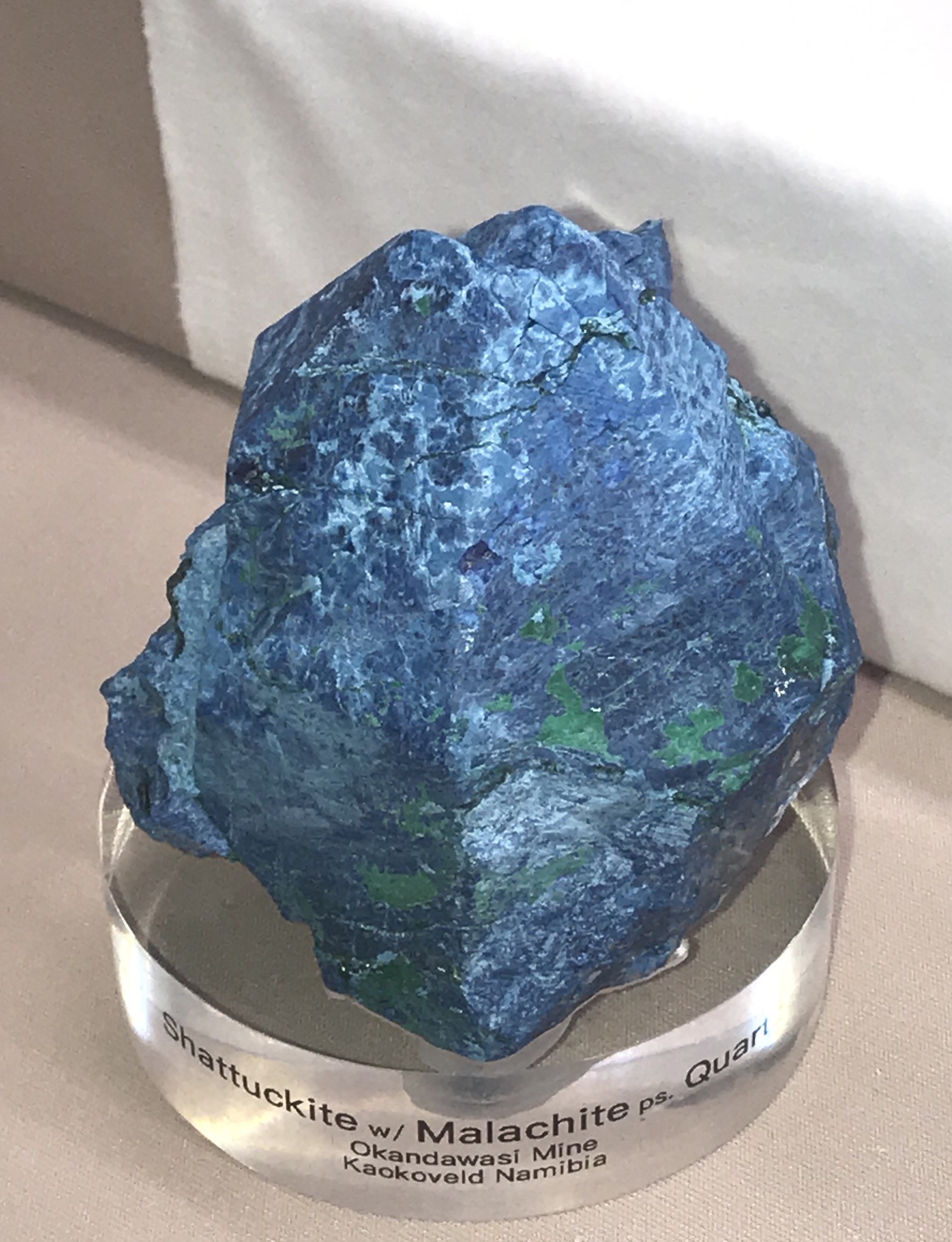

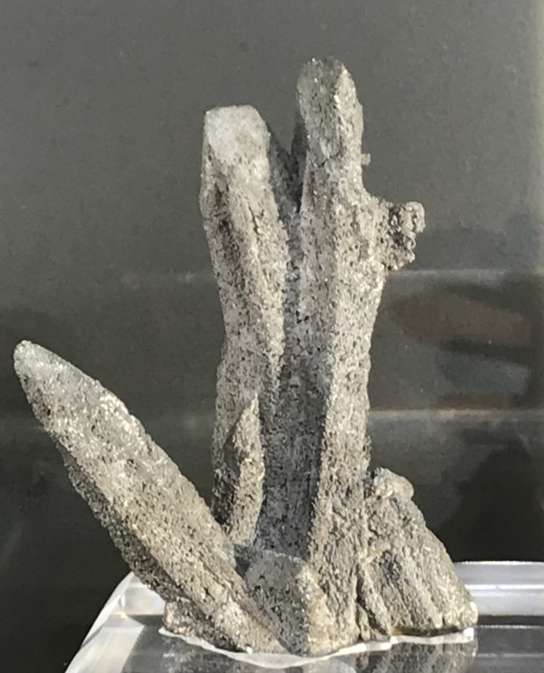

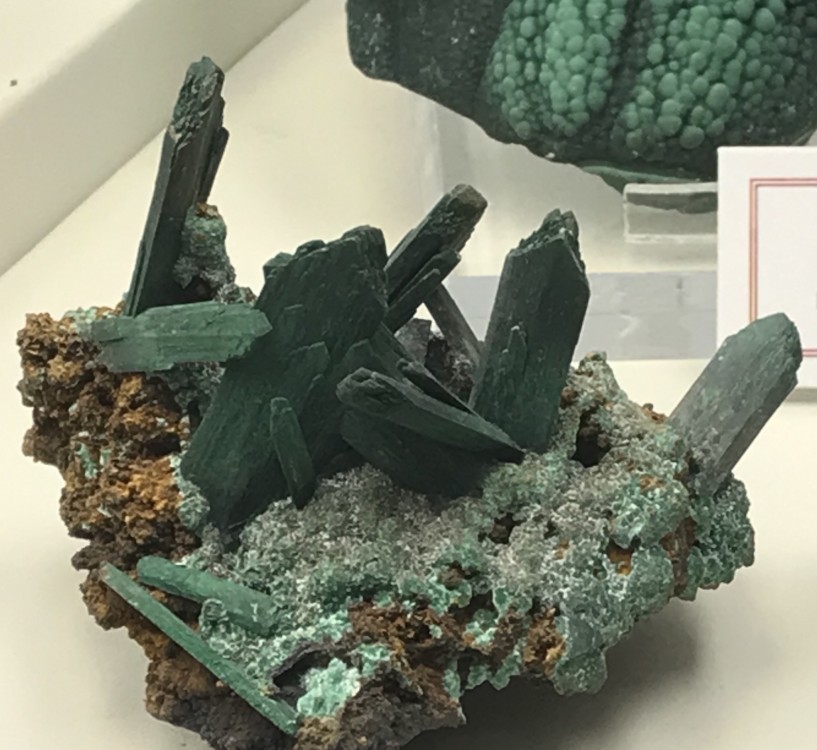

Shattuckite et un peu de malachite, pseudomorphose après un cristal de quartz, Okandawasi mine, Kaokoveld, Namibie.

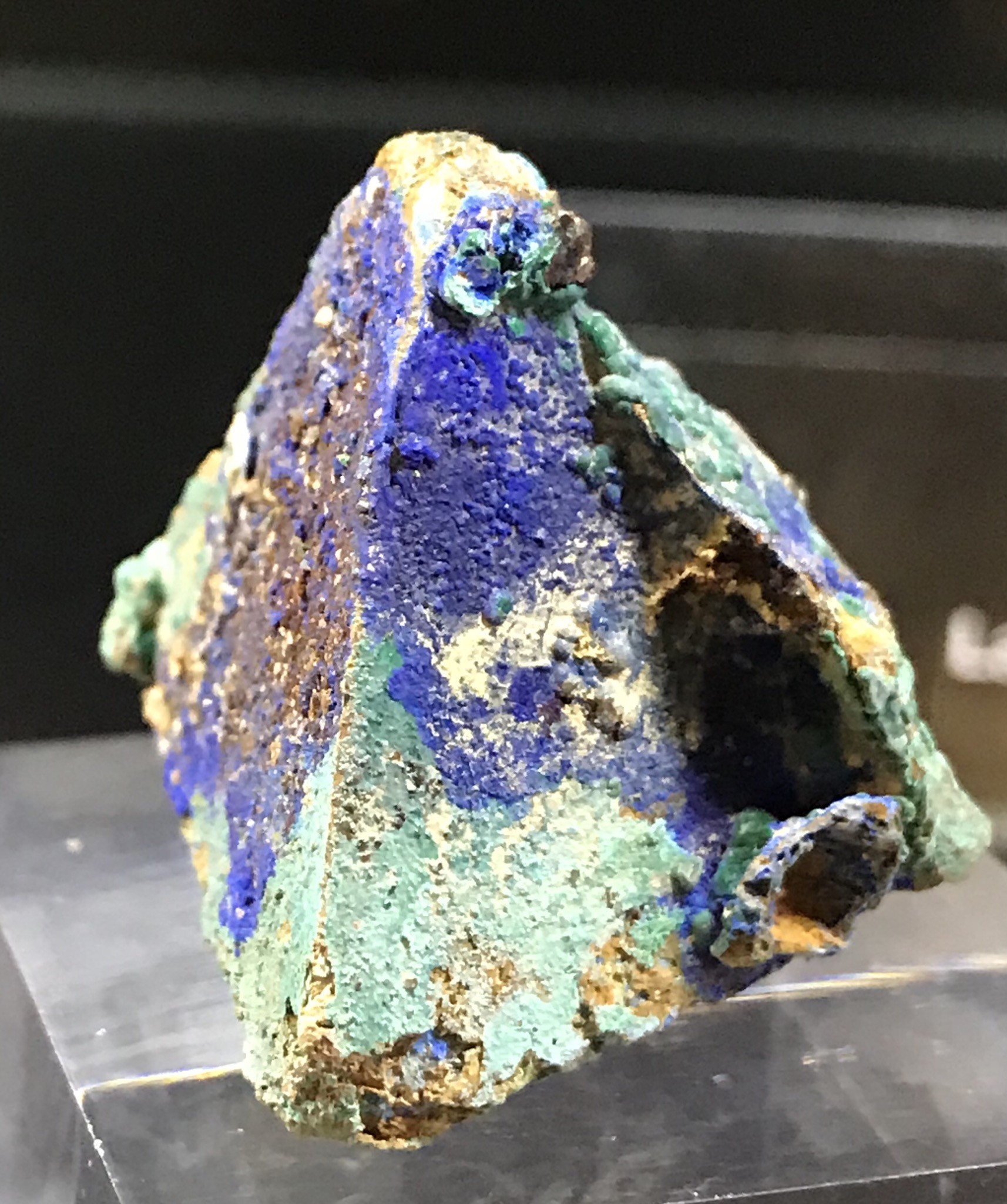

Autre photo du même minéral.

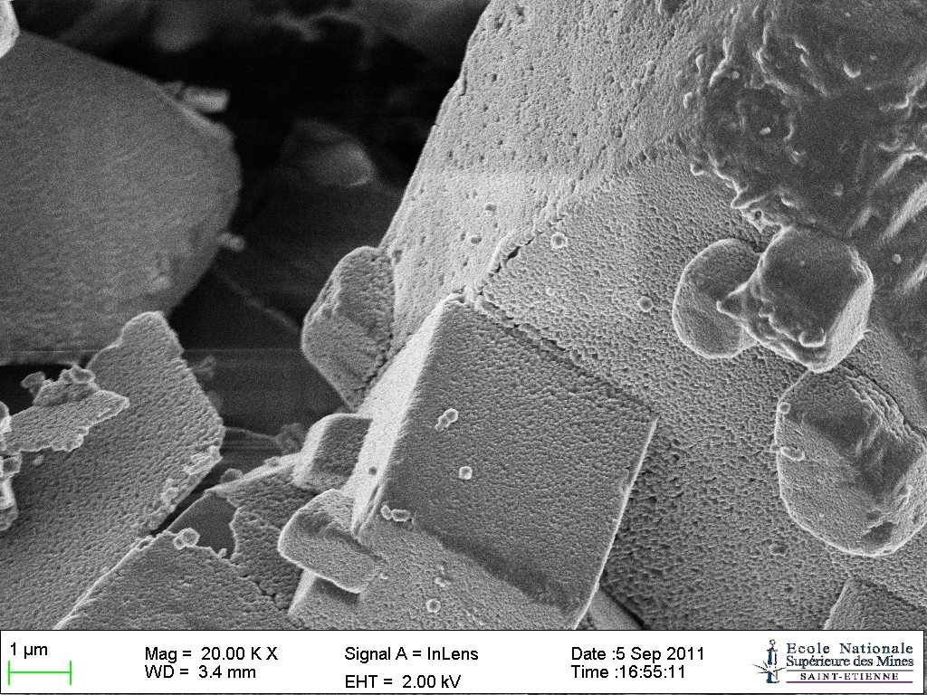

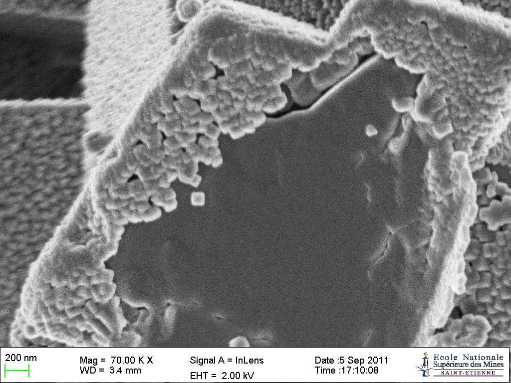

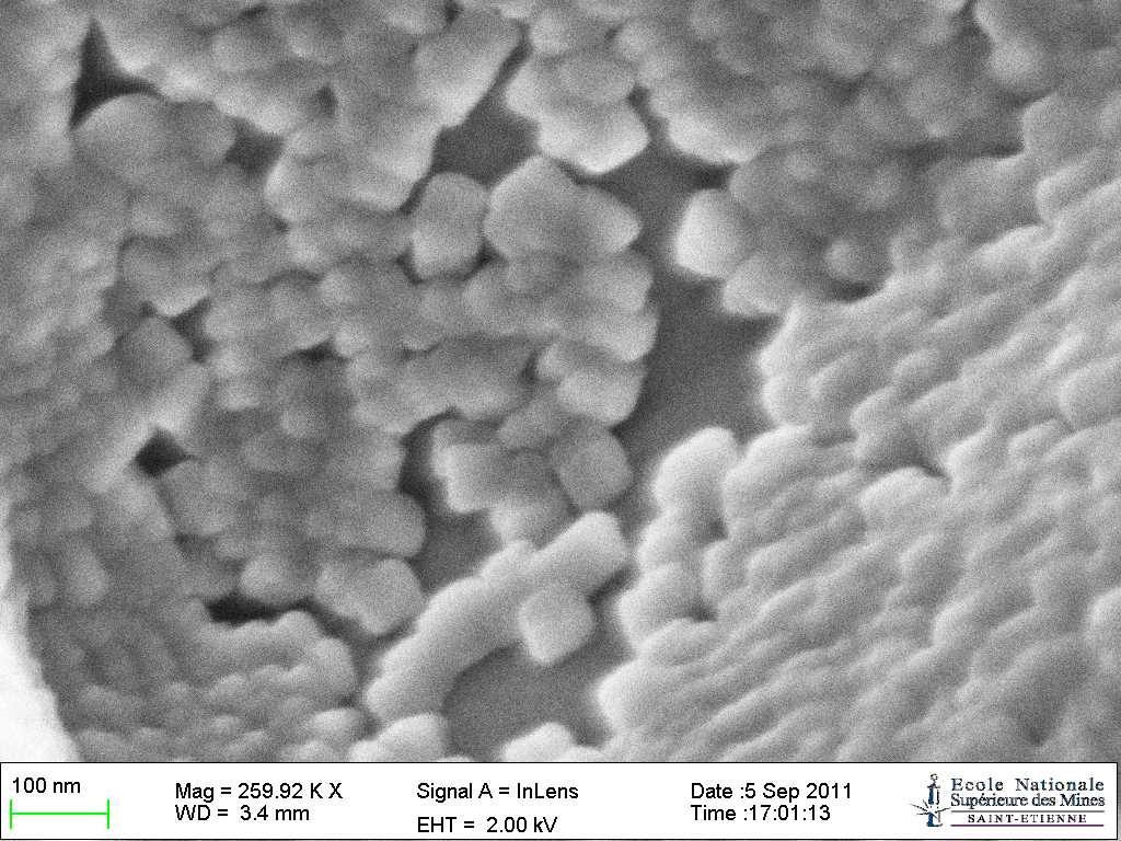

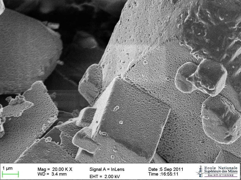

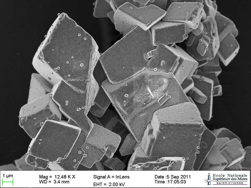

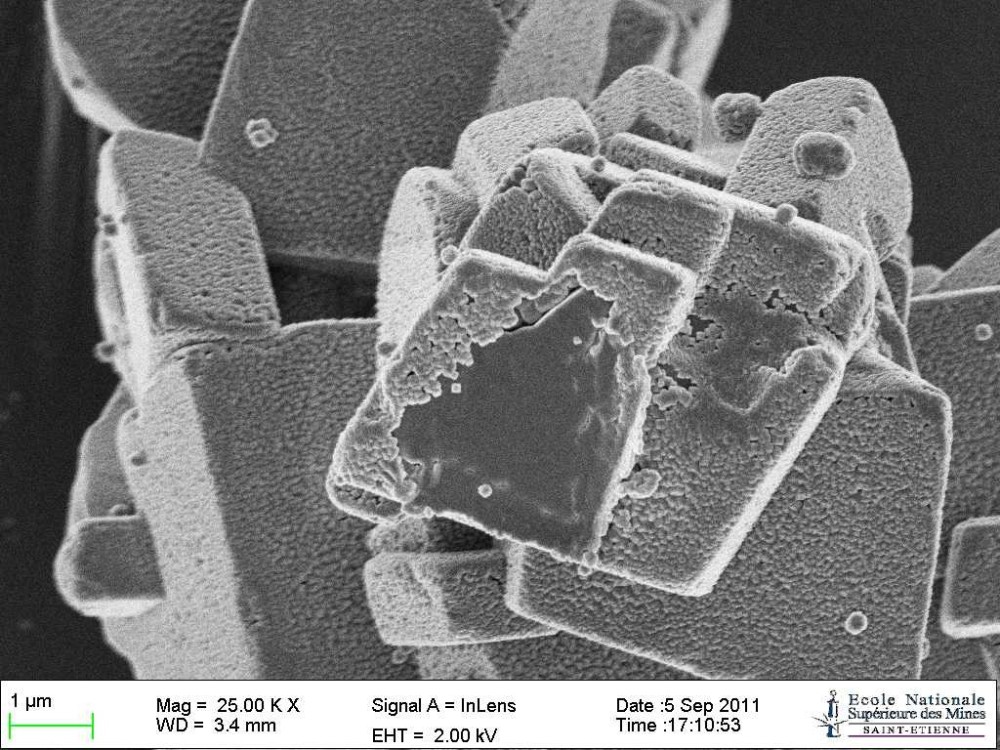

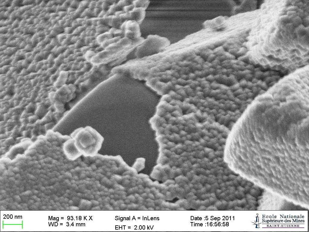

Une périmorphose artificielle : des grains de calcite recouverts de fluorite par réaction avec KF en solution.
Même à 25°C, la surface des grains se couvre de minuscules cubes de fluorite en quelques minutes.
La pseudomorphose complète prend une journée ou deux.
CC - 1- 10.tif

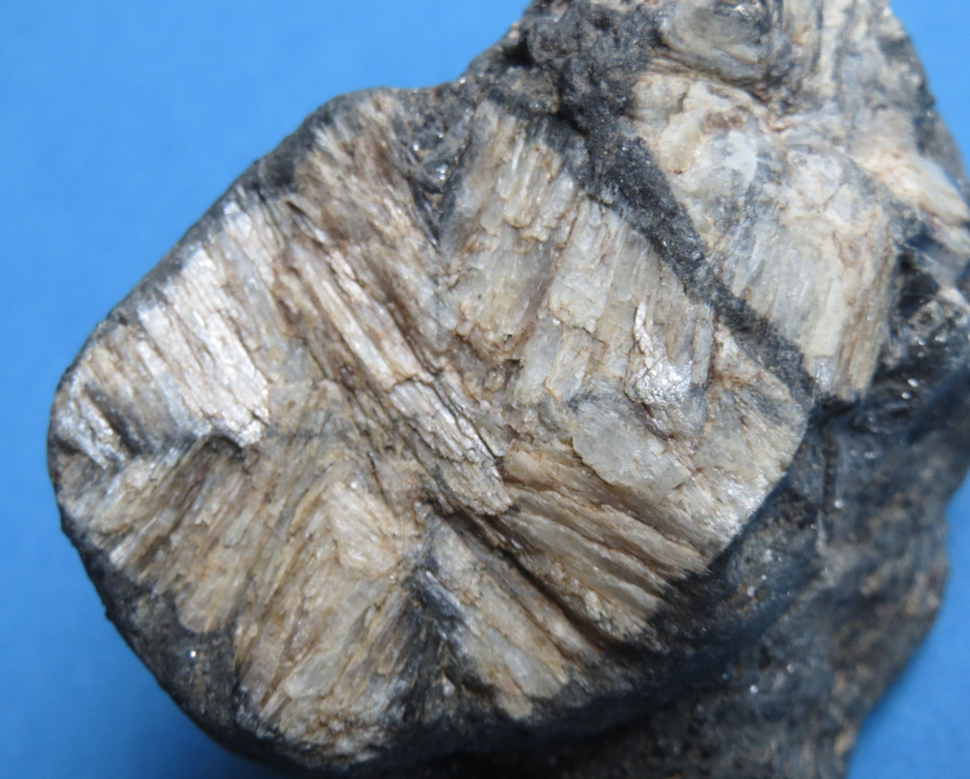

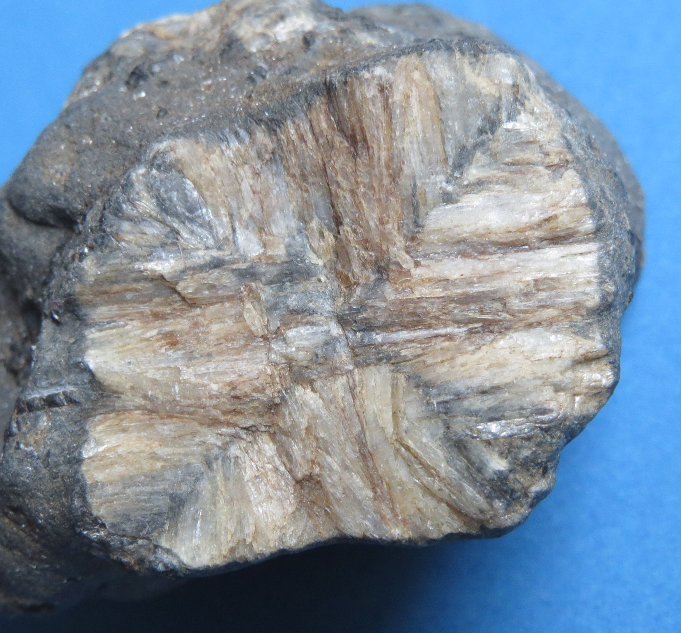

Une pseudomorphose de Chiastolite (Andalousite) en Disthène confirmée par le test de dureté (de Boal en Espagne).

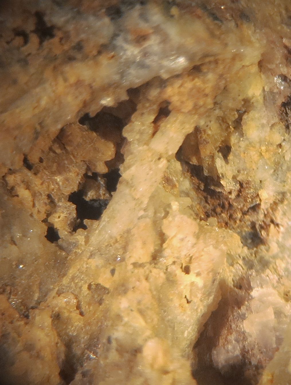

Un pseudomorphose de petits (quelques mm) cristaux de Béryl en Phénacite. La baguette hexagonale montre des microcristaux orientés en biais par rapport à l'axe. Seulement quelques exemplaires ont été trouvés au contact entre une zone à Béryl et une zone à Phénacite.

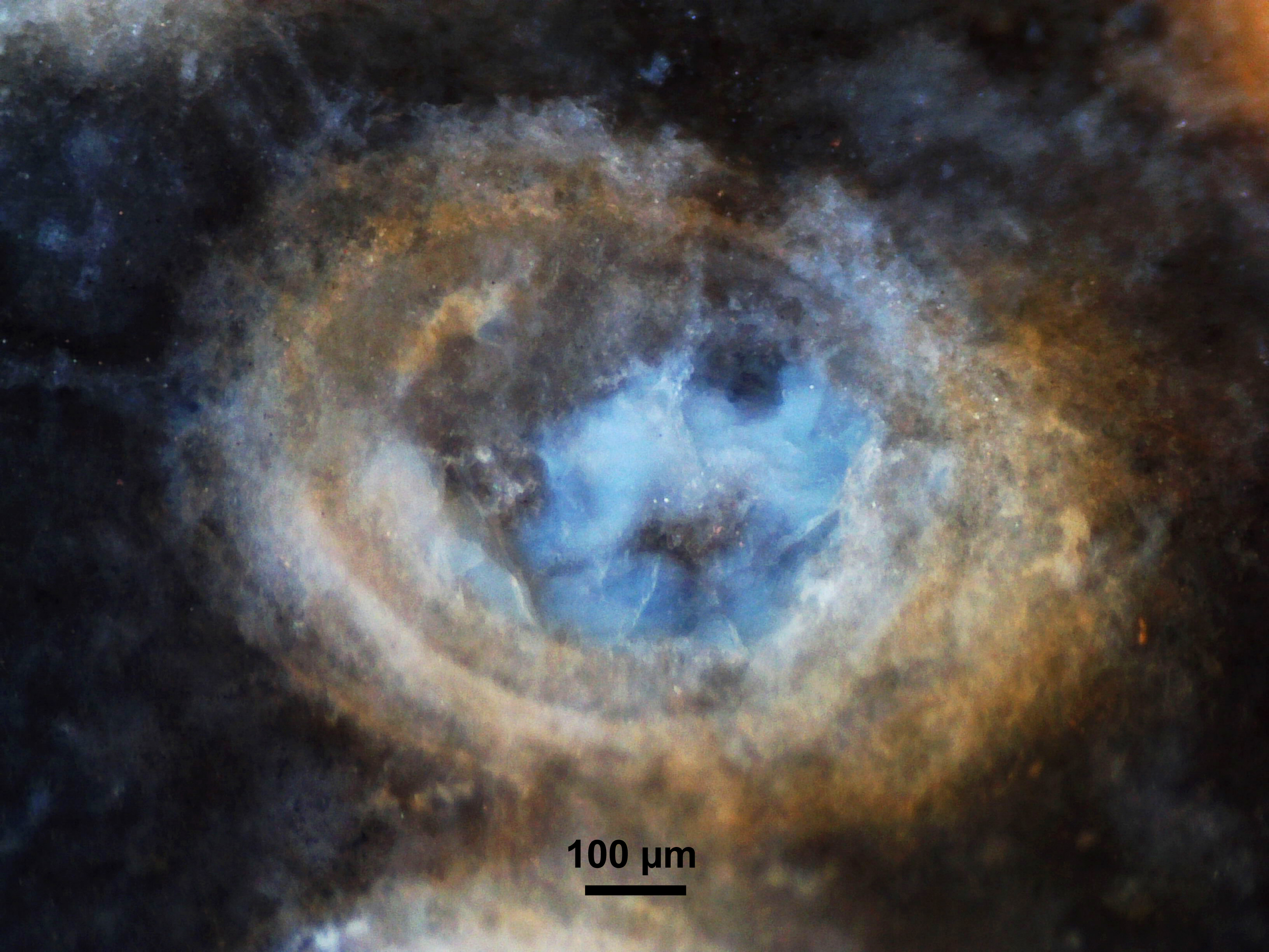

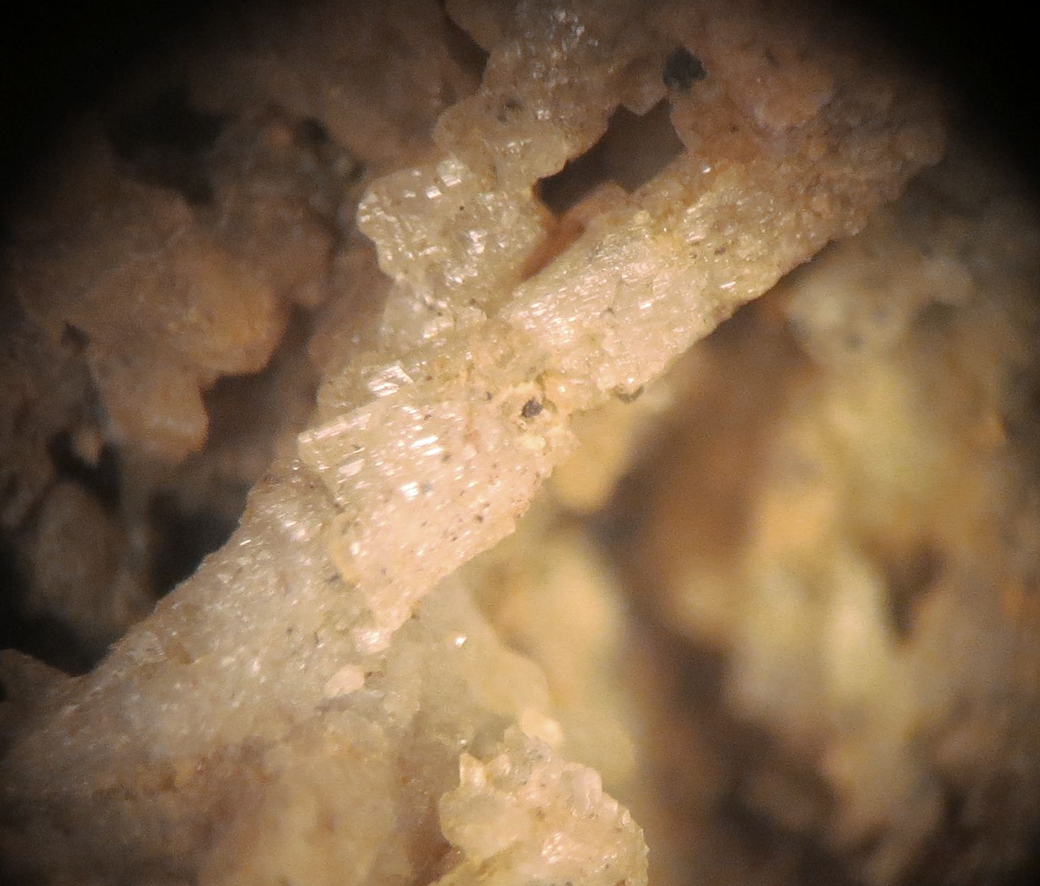

Pseudomorphose : silice après halite (cubes bleus) à l'intérieur d'un tube de serpule dans un échantillon entièrement silicifié de l'Aptien de Provence.
